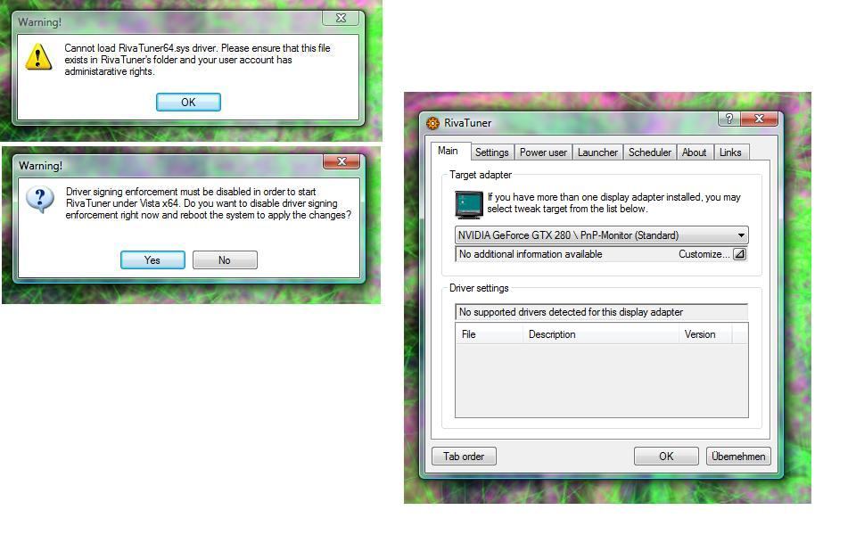

hallo leute, ich bin zu dumm den riva tuner zum laufen zu bringen!! er ist aber schon mal gelaufen lol.
muss auch dazu sagen bin in englisch leider sehr sehr schlecht.
bekomm immer diese meldungen, und wenn ich meinen rechner dann nicht neu starte komm der riva tuner so wie auf dem bild.
mfg
