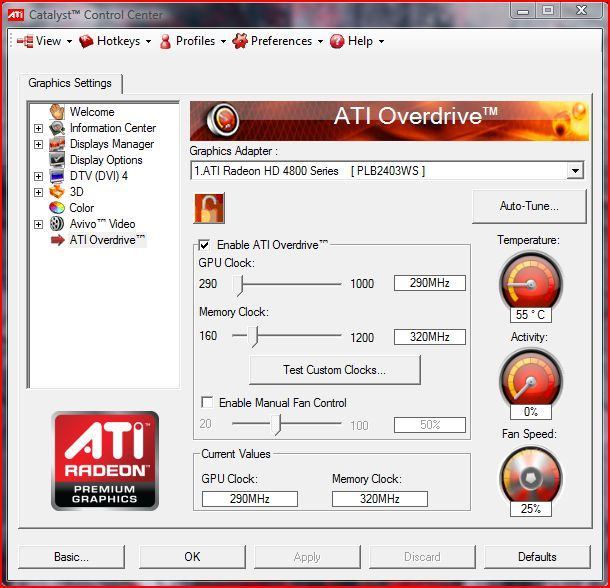

Hab ma nen Screen angehängt. Was sagen die experten dazu? Sind die Werte im Idle gut oder eher schlecht, weil zu wenig?
Thk U

Kann mir mal einer helfen wie ich meine 4890er den Stromsaft runter drehe? RivaTuner erkennt die Karte mit dem aktuellen 9.5er nicht. CCC kann ich den Speicher maximal bis 500Mhz senken, aber dann hätte ich keine 2D und 3D Umschaltung? Need Help!

Also ich bekomme den Coretakt maximal auf 290 runter. Den Memtakt auf maximal 320 im RT. Im CCC könnte ich den Memtakt ja noch auf 200 senken, aber eben nicht im RT.
Kann mir das ma einer erklären?

Also ich mach das immer so. Den MinClock Limit bei Riva Tuner im Power User RT/Overclocking/Global einfach aktivieren und keine 200 oder sonst was reinschreiben. Bei mir ist automatisch 1 eingetragen, somit kann ich die GPU und den Ram bis 1Mhz runtertakten.
