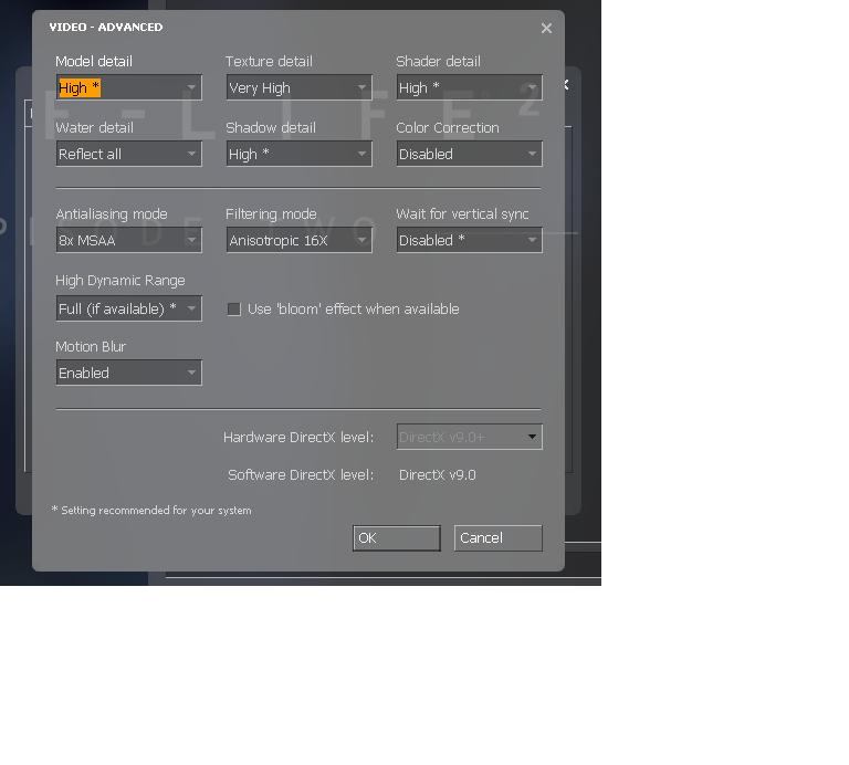

also z.B HL2 Episode 2 läuft mit 864/1305 ohne probleme
auf alles was geht im Video Menü an, was ja schon ne Belastung ist:
