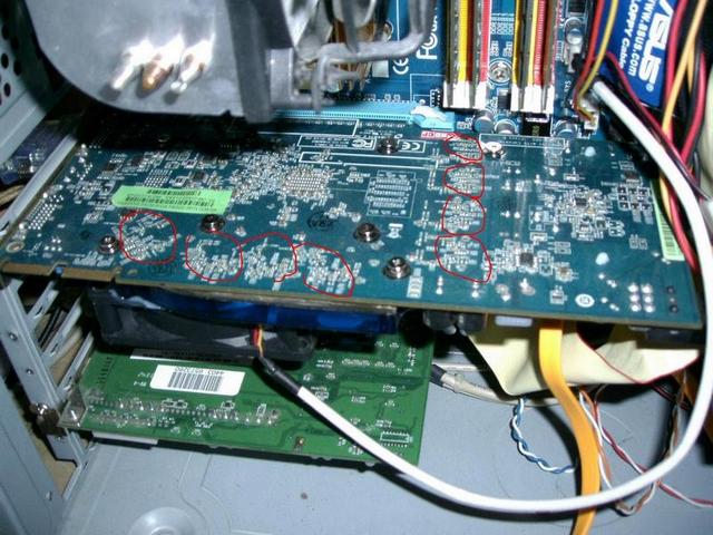

Kann man denn von Der Rückseite der Karte auf die Position der RAMs schließen? Also kann man das an den Lötpunkten oder so erkennen? Mir gehts ja eig nur um die RAMs
Rückseite vom Ref-Layout
Könntest du mir sagen, ob es so aussieht
du, sorry, dein link gibt mir ein forbidden444. also für mich ist er tot.
aber hier ein bild von meiner rückseite.
Ja man kann die position der rams auch von der rückseite sehr gut sehen.
also für mich sieht es ganz nach referenz aus wenn ich das mit dem bild von MöCkY vergleiche.

Hm ja wenn ich den Link anklicke kommt bei mir auch Forbidden, beim kopieren in die Addressleiste funzt der aber...
http://www.ixbt.com/video3/images/rv670/hd3870-scan-back-with-cooler.jpg
Also nach deinem Bild ist die Position der RAMs identisch mit dem Reflayout, sollte also passen.
