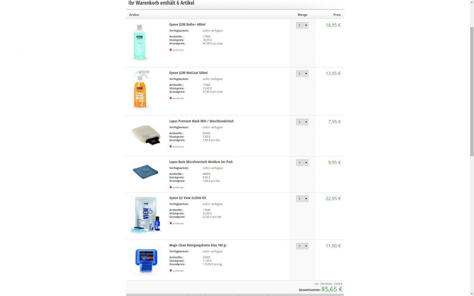

Taugt das View was? Dann pack ich das auch mit rein in den Warenkorb, allerdings muss ich damit dann ein wenig abwarten, da meine Windschutzscheibe fällig ist. Mit Steinschlag im Sichtfeld komm ich sicher nicht über den TÜV :(
Schaut dann soweit so aus:
Die Politur hab ich mal weggelassen, hat meine Mutter bei ihrem Wagen halt Pech gehabt, aber von Hand wird das eh keinen Spaß werden und mein Eigener ist mir dafür noch zu gut in Schuss.
