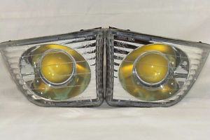

Wo hast du das denn her? Das Licht muss "gelblich-weiß" sein, aber nicht gelb...
Welche Farbtemperatur da die Grenze ist, ist schwer zu sagen, aber gelb ist jedenfalls nicht erlaub. ;)
Bei meinem Lexus IS300 sind die originalen Nebler auch Gelb,zu mindestens die Linse innen drin. Leuchten tun diese jedenfalls Gelb,nicht nur leicht Gelblich sondern richtig Gelb.
Straßenverkehrs-Zulassungs-Ordnung (StVZO)
B. Fahrzeuge
III. Bau- und Betriebsvorschriften
§52 Zusätzliche Scheinwerfer und Leuchten
(1) Außer mit den in § 50 vorgeschriebenen Scheinwerfern zur Beleuchtung der Fahrbahn dürfen mehrspurige Kraftfahrzeuge mit zwei Nebelscheinwerfern für weißes oder hellgelbes Licht ausgerüstet sein.
So wie in diesem Link,sieht es bei meinem aus,wie gesagt Original.
KLICK
Passt ja normalerweise auch so, kA was Gotch da wieder labert :P Der denkt wahrscheinlich an folierte Proletennebler :fresse: Die alten Franzosen hatten ja auch pissgelbe Nebler, weshalb sollte das plötzlich illegal sein?
