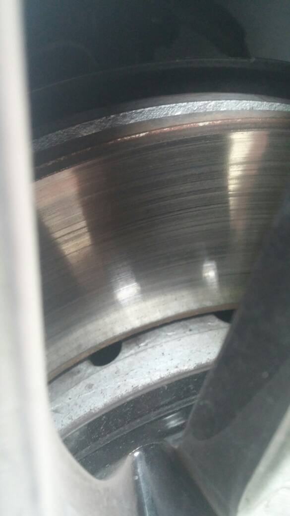

Andere Frage: leichtes Schleifgeräusch und gleiche Rillen in beiden bremsen vorn li und re normal?
Die Rillen sehen identisch aus, scheint also von den Belägen zu stammen.

Ganz normale OEM Beläge und Scheiben? Nein, definitiv nicht normal.
Dann Werd ich damit noch mal zur Werkstatt. Wagen hab ich seit vier Wochen.
Google hat mir widersprüchliches ausgespuckt. Manche sagten, sei üblich, manche meinten das Gegenteil.
Hast du mal Bilder von den Scheiben? Sind die Rillen deutlich spürbar mit dem Fingernagel? Bei ATE ist z.B. ne Schutzschicht drauf, die erstmal abgebremst werden muss. Da ist es nach wenigen Kilometern normal, dass das Bremsbild auf den Scheiben etwas ungleichmäßig wirkt (ist allerdings nur optisch).
Bild kann ich nachher mal machen . Die sind sogar mit der Fingerspitze deutlich fühlbar.
Als ich den Wagen frisch übernommen hatte waren die Bremsen so heftig, man musste nur kurz abtippen. Jetzt ist das spürbar "weniger"
Rillen sind bei VW typisch aber nicht normal, tauschen lassen. Meist geht das problemlos auf Garantie!
Hab mal versucht die Rillen mit dem Foto einzufangen
Erste Foto links, zweite Foto rechts.
Vll fahre ich gleich mal bei einem Vertragspartner vorbei. Da liegt einer auf dem Weg. Das Auto ist insgesamt keine 9 Monate alt.

Versuch die mal frei zu bremsen, von mir aus zwei mal aus 100 kurz vorm ABS.
Stand der Wagen denn längere Zeit rum? So sehen die Scheiben nämlich aus.
Ne hab den seit Übergabe fast täglich genutzt. Hab damit in den letzten vier Wochen etwa 800km gemacht. Vorher stand der ne weile bei VW, aber bei der Übergabe war das noch nicht.
Für 100 auf ABS muss ich erstmal ne Strecke finden hier im Pott :d
Edit: aufm weg nach hause fix beim Händler gefragt. Das Geräusch ist normal. Sind Bremsbeläge aus Sintermetall, die machen so ein Geräusch. Wieder mal Thema Kleinwagen und Schalldämmung :d
Steinchen war wohl mal eins drin, ist aber nicht mehr. War auf der Bühne und wurde kurz begutachtet.
Das ist nix schlimmes. So sahen meine Orginal Audi Scheiben sowie die von ATE....
