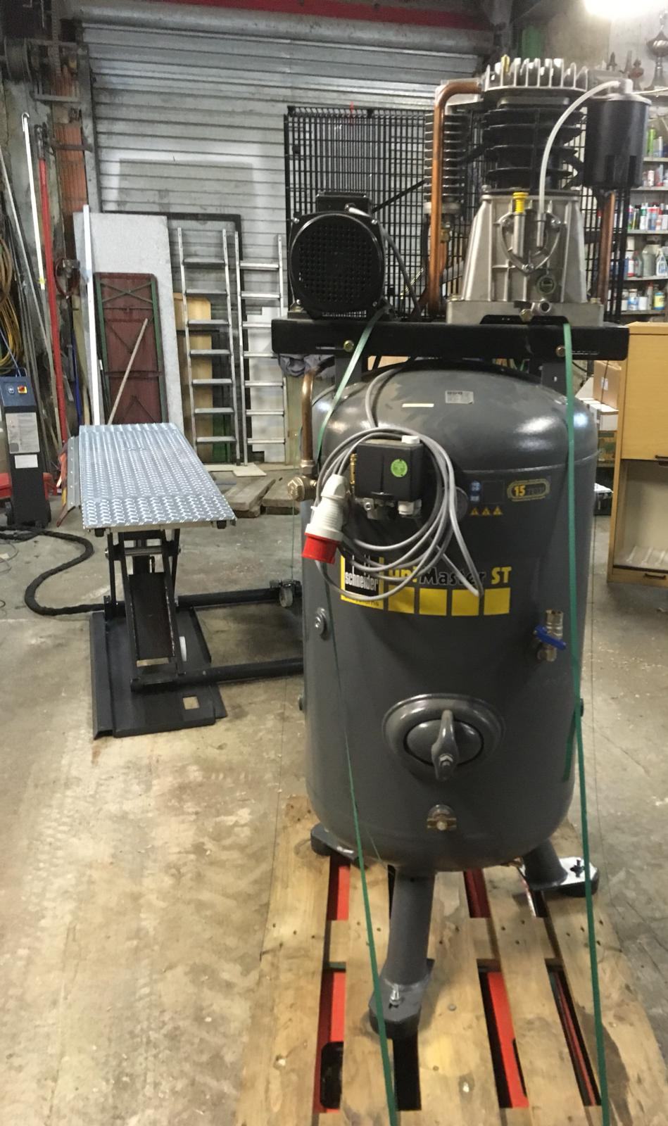

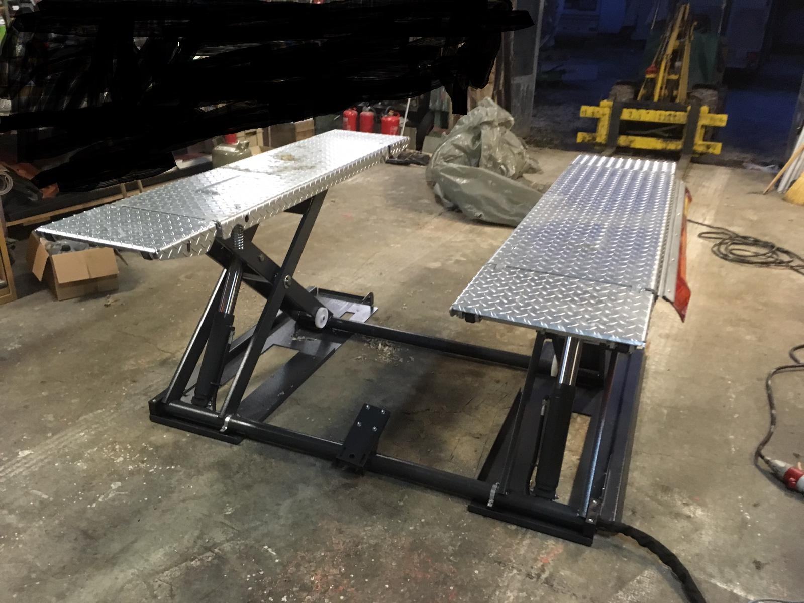

bei mir war gestern so was ähnliches wie Weihnachten. :drool: Traue mich fast garnicht damit zu arbeiten....:fresse2:
