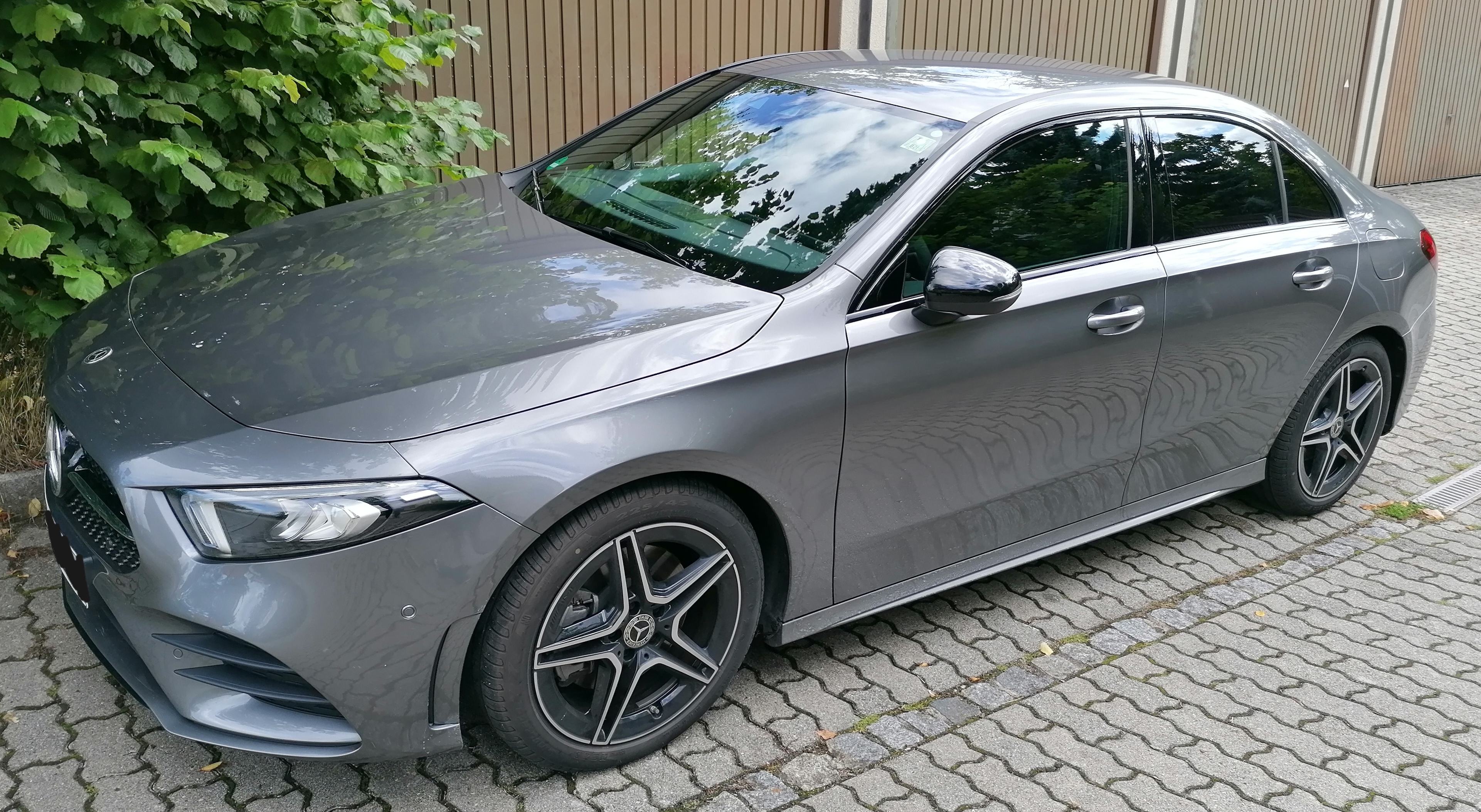

A250 4Matic getestet und für brauchbar befunden^^
Ich hab mir einen BMW G31 Facelift 530i ins Auge gefasst, gibt es aber nicht gebraucht und auch nicht für max 40k. :d
Also mal warten, was sich so tut auf dem Markt.
Hatte den A250 4Matic (Aber als Golfverschnitt) mal 2 Tage als Leihwagen vom Autohaus. Geht ganz gut, aber das macht der GLC300 mit gleichem Motor auch. Hab aber jedesmal beim Anfahren (Speziell beim losfahren ausm Hof - Hab eine tolle Steigung zur Straße) mit dem Doppelkupplungsgetriebe die Kotze gekriegt. Da lobe ich mir die 9G im GLC. Geht nichts über Wandler im Alltag.
Ansonsten wäre mir der A generell zu klein.
