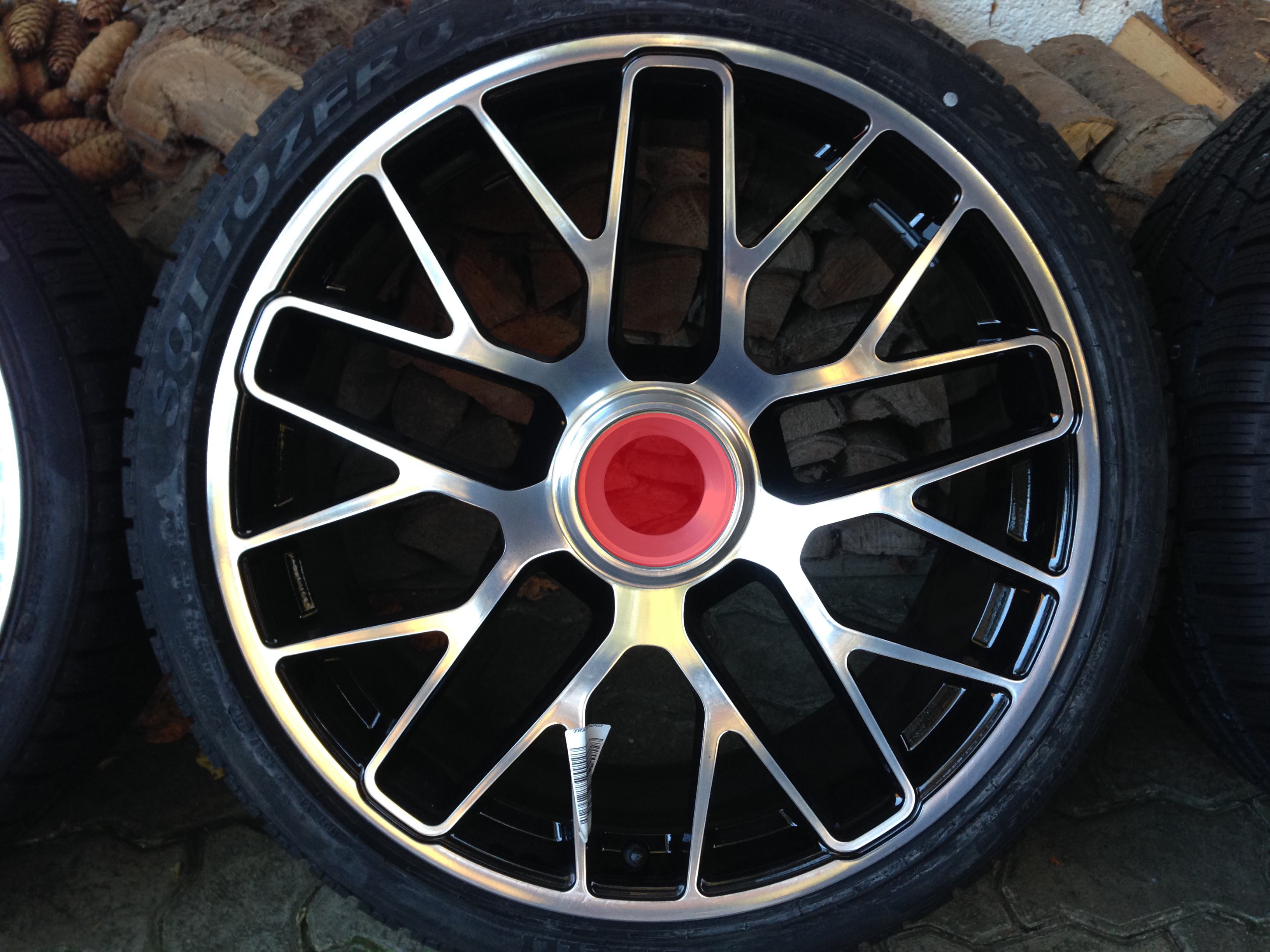

Nur damit wir uns richtig verstehen. Es geht um folgende Fläche:
Das ist die Anlagefläche der Schraube, über die die Felge an die Nabe gepresst wird.

Ja, natürlich geht es um genau diese Fläche (y) Porsche wird wohl kaum die Anlagefläche zwischen Felge/Nabe schmieren :ROFLMAO:
