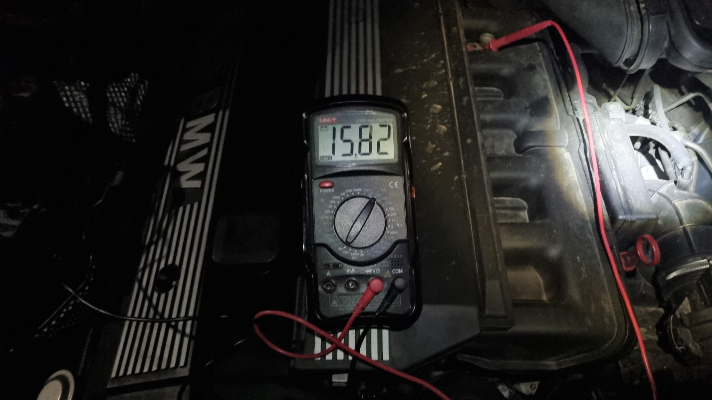

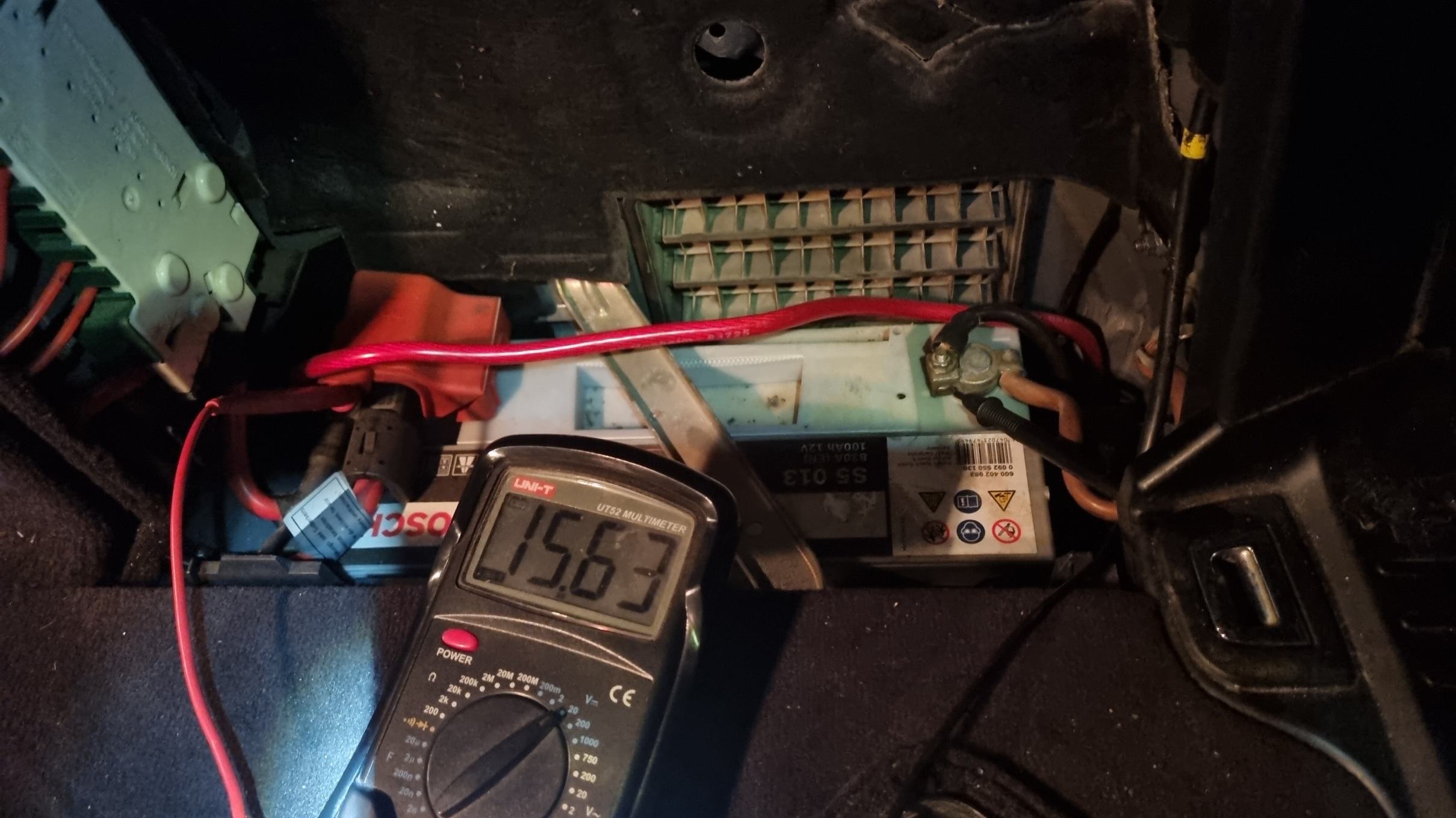

Zuhause dann das Multimeter geholt udn auf der Batterie liegen 15,2V an, die ist also maximal bestens im Futter. Hab dann im Motorraum noch die Spannung gemessen, ebenfalls > 15V. Also hat die Lichtmaschine nichts!
Warum zum Henker fälllt dann meine Boardspannung immer weiter ab, sogar so weit, dass alle Verbraucher ausgehen? Ich blicks gerade nicht.. Vermute mal, dass ich ich wo nen Masseschluss, oder so habe, keine Ahnung!
