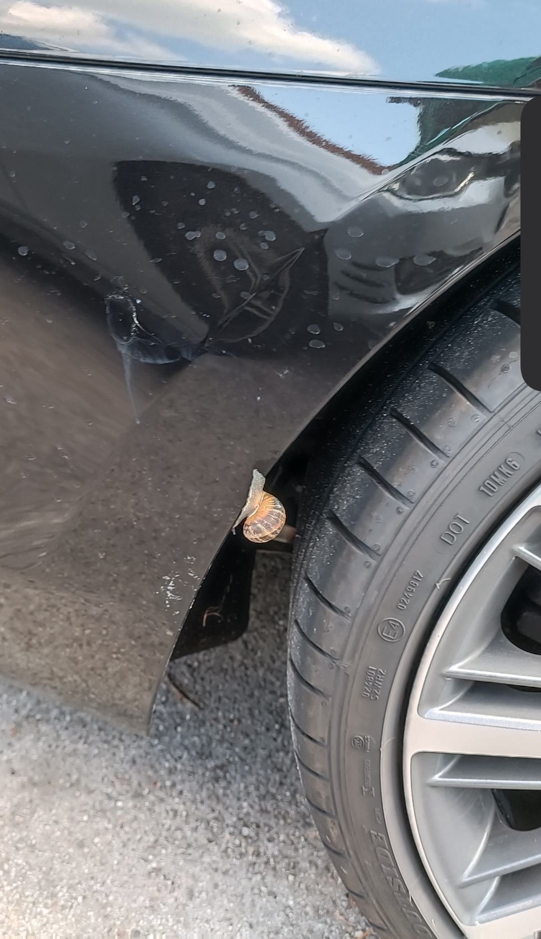

Da fährt man vollgas über die BAB und sieht nach dem Aussteigen das:
Erinnert mich an diese eine alte Audi Werbung..
Du warst wohl nicht schnell genug xD
Keine Ahnung, ich mag das schnell Fahren nicht mehr so. 😅 Hab noch nie voll ausgedreht, is ja auch immer etwas Materialmord. Der Tacho geht eh nur bis 260.
