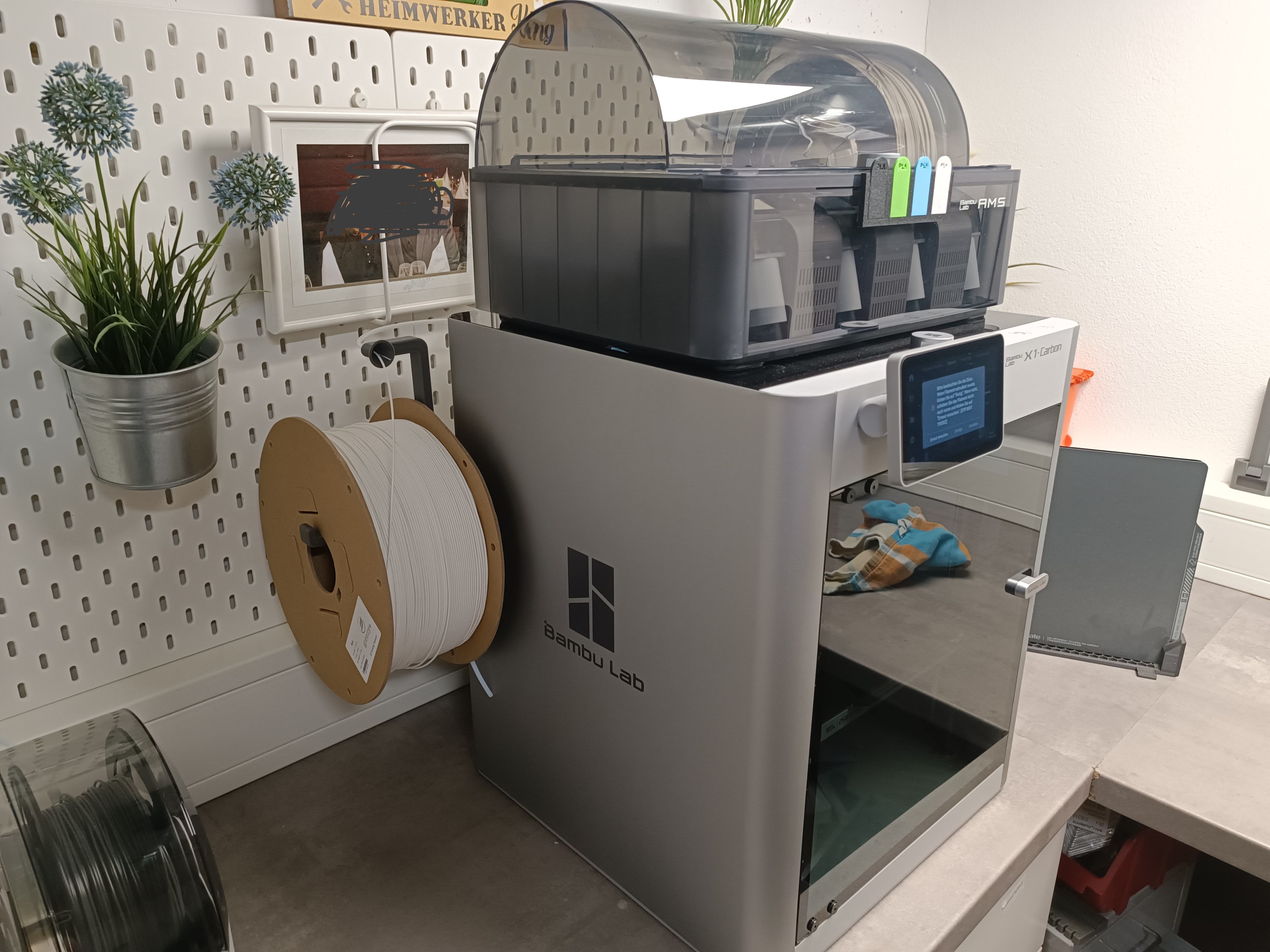

Ich habe den X1C für meine Firma gekauft, da geht viel Volumen durch. Viel kleine Organisationshilfen und Schubladensätze für die Werkstatt, individuelle Adapter, Gehäuse, Halterungen an jeder Ecke. Auch Dekomaterial etc.. habe eigentlich immer ein paar Dateien in der Warteschlange. Das Problem ist meistens, dass ich nicht zuhause bin wenn der Drucker fertig ist (und ich auch in der Nacht nicht extra aufstehe wenn ein Druck fertig ist. 🙃)
Das einzige, dass schon Verschleiß zeigt sind die ersten Druckplatten, die sind ziemlich fertig. Und das AMS zickt nun auch öfter mal.
Momentan läuft gerade eine 2,5kg Rolle.

Momentan nervt es. Beim Filamentwechsel hat es manchmal Probleme das alte Filament zurück zu ziehen, und beim einfädeln eines neuen Filaments spinnt es auch oft.
Evtl. liegt es am CF-Filament, man soll ja eigentlich keine abrasiven Filamente im AMS verwenden. Ich werde es morgen komplett zerlegen und auf Verschleiß prüfen.

Das kannste Fixen. Die PTFE schläuche an allen seiten entgraten.
Besonders am Druckkopf der Schlauch einfach rausziehen und mit nem 5mm Bohrer per Hand ne kleine Fase dran machen weil nach dem schneiden kann da gerne mal nen kleiner grad zurückbleiben.
Ich habe auch das Messer ausgebaut und das dann mit nem Diamanstein (Messerschärfer stein) übergeschliffen und mit nem Leder auf max schärfe gebracht.
Seitdem hängt das nicht mehr.
Habe auch gesehen das einige ihre ganzes AMS zerlegt haben und ne andere Art von PTFE schlauch eingebaut haben weil es da einen gibt der wohl glatter und etwas größer im innendurchmesser sein soll.
