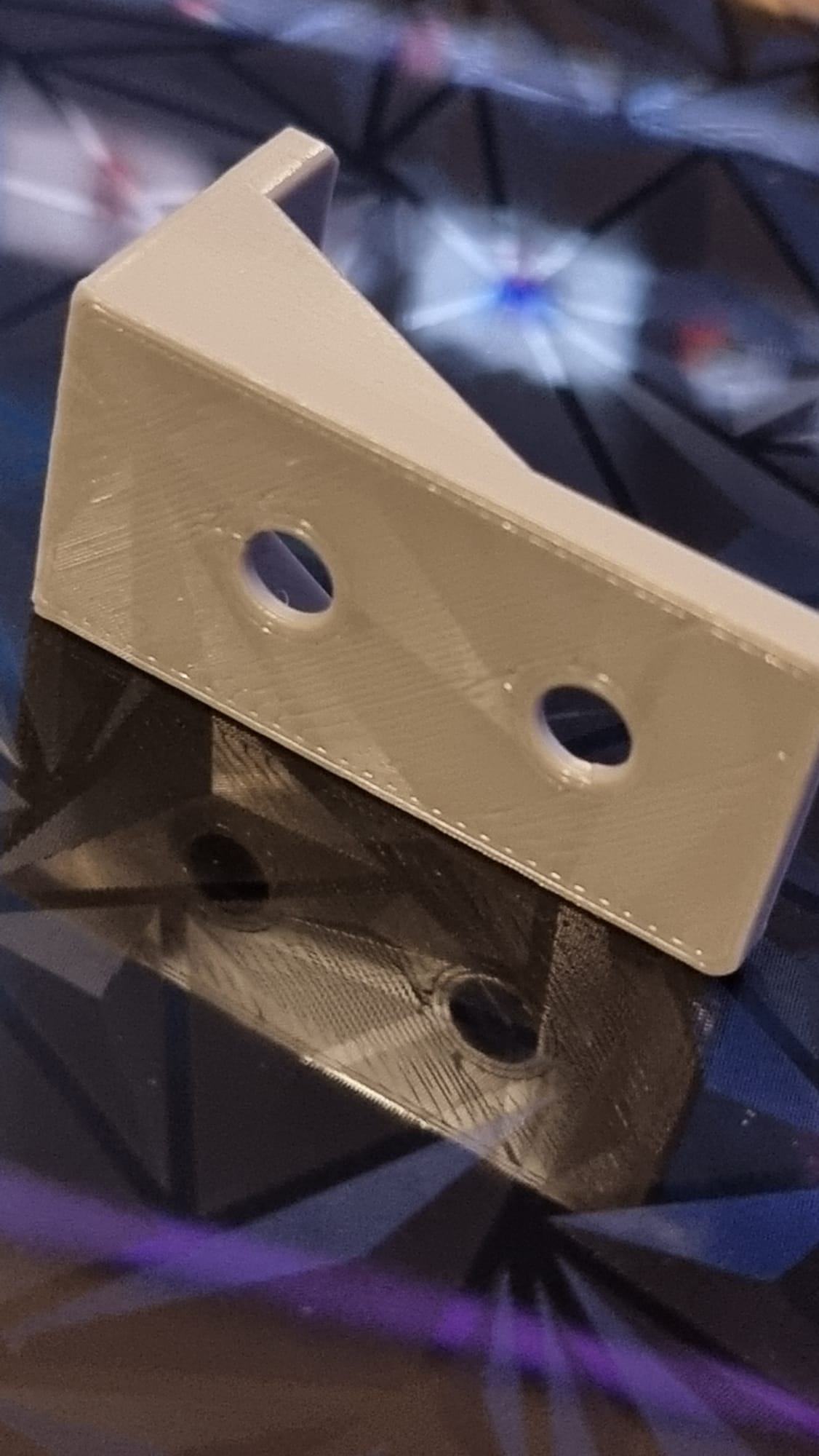

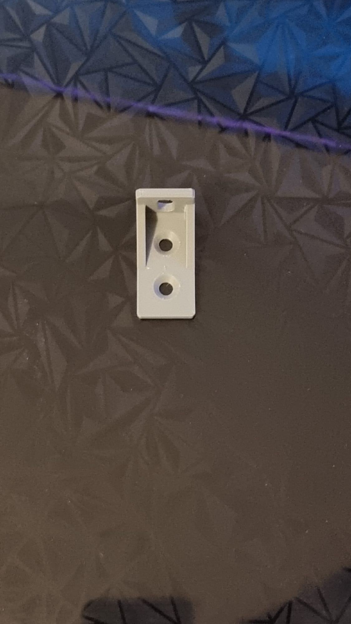

Was mir aufgefallen ist, es steht, dass die PEO Plate eine Schutzfolie haben soll, die man abziehen muss. Darauf habe ich gar nicht geachtet, kriege da aber auch nichts erfühlt/abgezogen...
Ok, das hab ich nicht gewußt, dass es explizit überall steht, dass man sowas nicht verwenden soll. Erschließt sich mir zwar nicht, aber wird schon seinen Grund haben. Vermutlich, dass die Oberfläche wirklich wirklich glatt ist. :unsure:
Mit den Standardeinstellungen + Cool Plate & 30mm/s bei erster Schicht hat es geklappt.
Die Platte muss sich so wie es aussieht "einbrennen", am Rand war die Haftung mäßig.
Werde mal flächig nur 1 Schicht drucken, das sollte reichen. Hält bei zweitem Anlauf jedenfalls deutlich besser.
Eine Folie konnte ich dennoch nicht entdecken

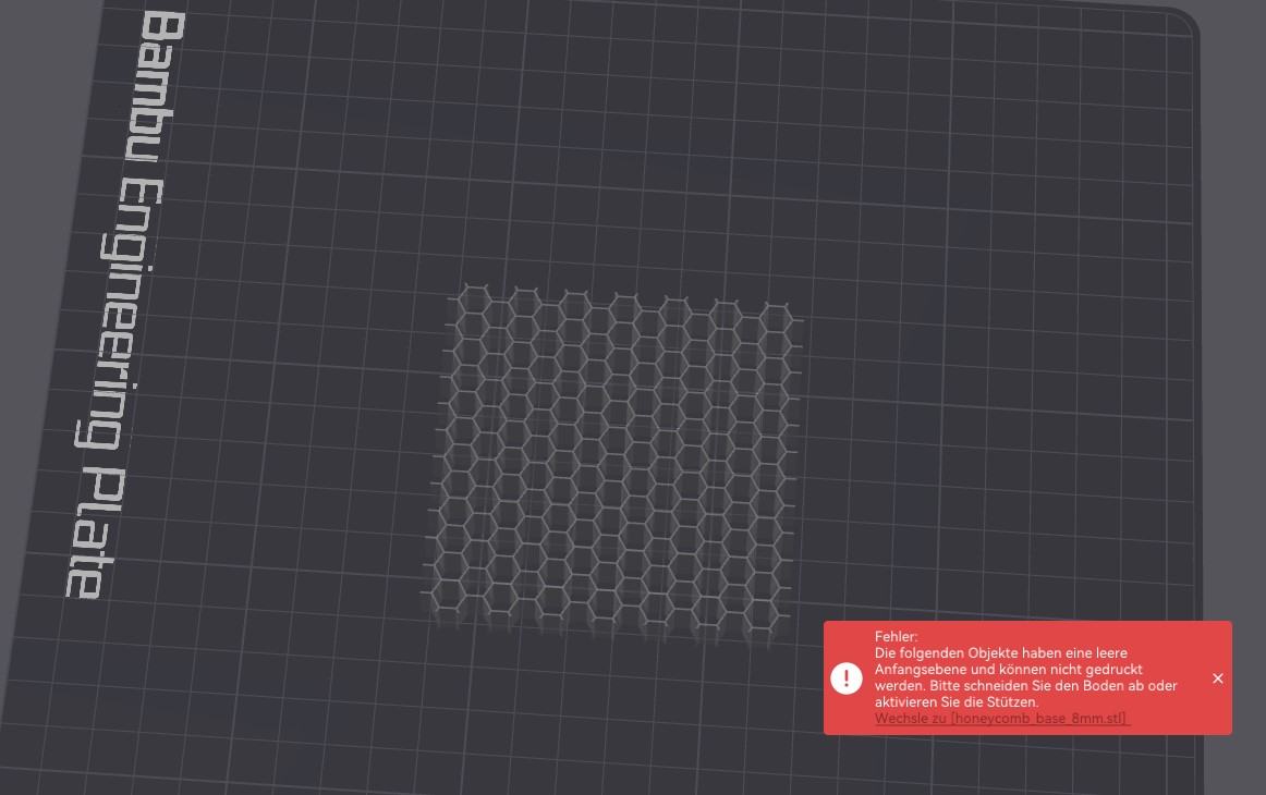

Ich hab ein Problem bei einer Objekt, dass ich drücken will, vielleicht hat jemand eine Idee, was ich machen muss.
Gedruckt soll ein Wabenmuster, jedoch kommt immer diese Meldung:
Die Stützen zu aktivieren bring auch nicht. Kommt der Selbe Fehler.
Falls jemand das Wabenmuster im Studio zur Fehlersuche testen möchte, dem kann ich gern die .stl schicken.
Hat jemand eine Idee?
Mal mit Solid bottom layer 0 versucht zu slicen?
Richtig aufliegen tut des aber?
Ja ausrichten drücken dann liegt es auf
EDIT: ich würde die Bienenwaben auch selber machen mit dem Slicer als mir da was runter zu laden.
Ich habe es ausgerichtet. Das kommt immer. Ich kann somit es nicht drucken.
Wenn ich wüßte, wie es geht, dann würde ich es auch selber machen.
Ja, es liegt auch richtig

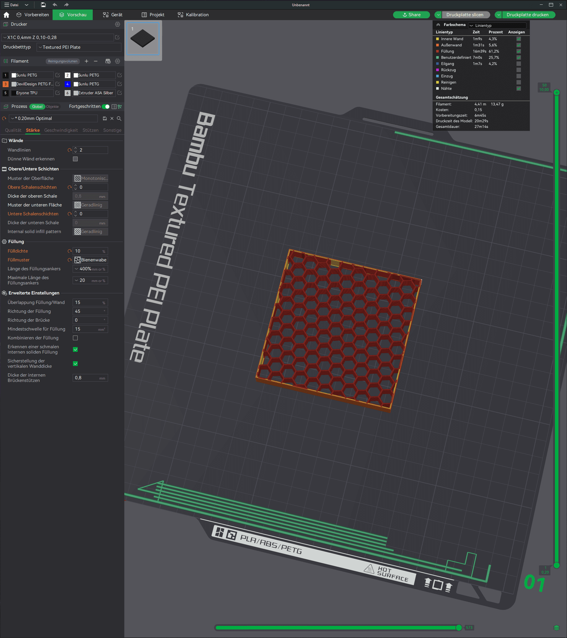

Rechte Maustaste auf Druckbett, da dann Primitiv Einfügen und Würfel wählen.
Dann den Würfel anklicken und S Drücken. Dann Oben einheitliche Skala aus machen und die Maße eintragen wie du das haben willst.
Dann Links bei Stärke Obere und auch Untere Schalenschichten auf 0 stellen.
wenn du auch keine Wände haben willst auch hier auf 0 stellen.
Füllung machste auf Bienenwabe und 10%
Jetzt Slicen und du siehst was rauskommt
Das ist 80x80x10 von der größe
Grade gesehen das er immer eine Wand drumherum macht aber ist ja auch logisch weil die Stützstrucktur so aufgebaut ist.
Kommt teilweise auch geil wenn man z.b. nen Filter Drucken will. einfach Gyroid Füllung ohne Oberer und Unterer schale drucken

Super!!!
Das war ja echt easy, wenn man weiß wie. Vielen Dank!!!!
