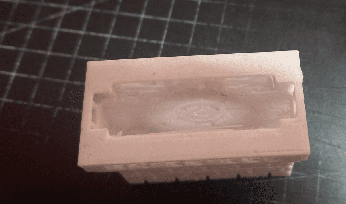

Die Tage erst gedruckt:
Weiß ist PLA, das transparente ist PETG. Da wackelt nix, das PETG fällt nicht raus, da kannste auch dran rumdrücken und es rührt sich nix.
Selbstverständlich ist das kein Support, entsprechend sind da auch keine Abstände enthalten, aber das sich PETG und PLA überhaupt nicht verbinden würde und sich somit als separates Supportmaterial einfach ablösen lassen würde, habe ich damit widerlegt.
Hast du nur das Video geguckt, oder hast es auch mal ausprobiert?
Edit: Ah nein, bevor jemand auf die Idee kommt, das das alles fest wäre, weil das ja vielleicht massiv gedruckt ist:
Nein, das ist innen hohl, das ist wirklich nur eine Wand:

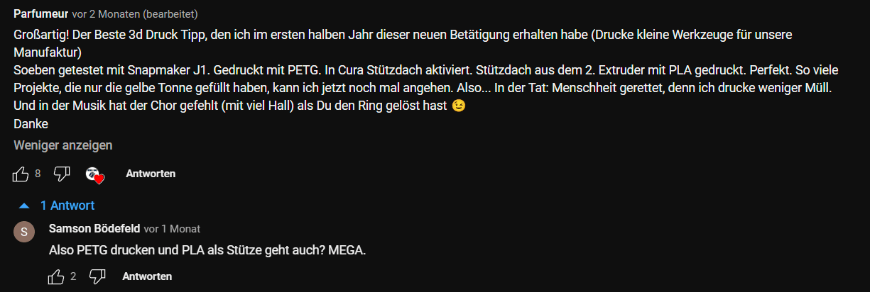

Teste es gleich selbst aber hier mal Kommentare aus dem Video
Naja, ich will mal nicht behaupten, das sich PLA und PETG, WENN man einen Support-Abstand lässt, vielleicht sogar weniger verbindet als PLA/PLA oder PETG/PETG, was dann wiederrum auch einfach an den unterschiedlichen Drucktemperaturen liegen könnte, also vielleicht mit PLA@190° und PLA@210° ähnlich reproduzierbar wäre, oder daran das man das PLA kühlt aber das PETG nicht (oder zumindest weniger), aber die Aussage das sich PLA und PETG nicht verbindet ist schlicht falsch. ;)

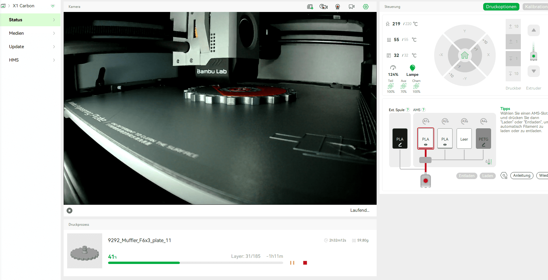

Hier sieht man das der Drucker grade die Rote PLA Trennschicht druckt
EDIT: Model hat 36,3gramm und Abfall wohl 23,5gramm :fresse: ---> Hätte das aber ändern können indem ich den Support nicht überall zulasse aber war zu faul....
