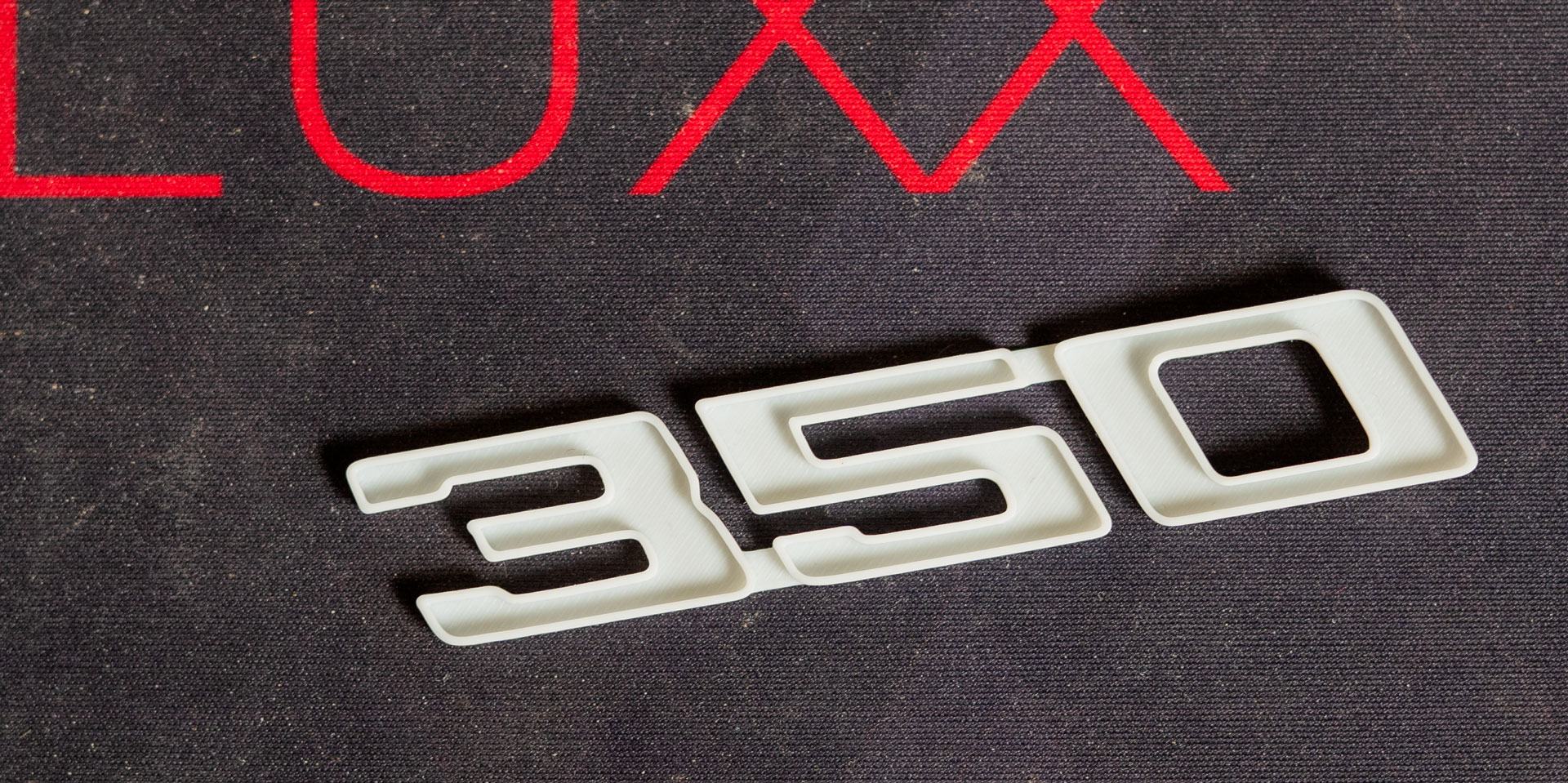

Soooo das Teil ist Fertig!
Der PLA Support lies sich einfach traumhaft einfach entfernen. Genauso wie in dem Video da gezeigt worden ist.
Ahja, fast übersehen.
Hätte ich echt nicht gedacht. Wenn ich mal wieder "einfachen" Support brauche, werde ich das auch mal ausprobieren.

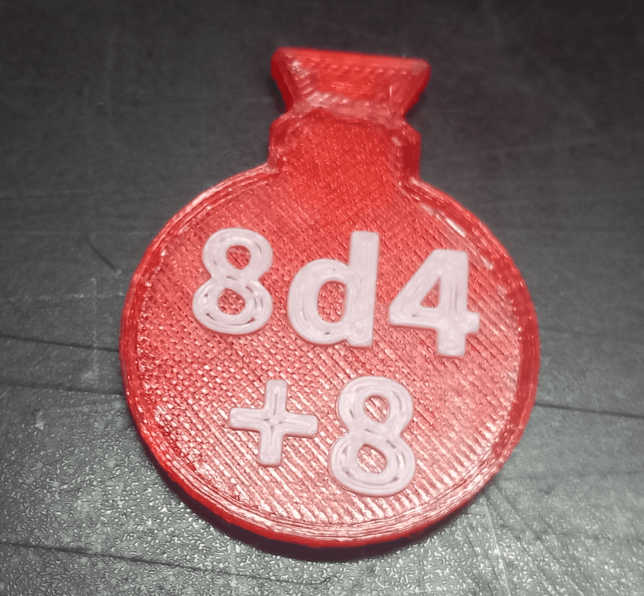

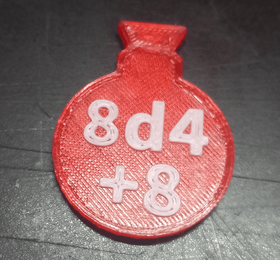

Was ich auch schon gedruckt habe:
Das rote ist PETG und die weiße Schrift ist PLA.
Von gedruckten 25 Stück ist bisher genau ein Plus-Zeichen abgefallen. :d
Aber habs grad ausprobiert (der im Bild ist eh Ausschuss). Also mit Fingernägeln oder so kriege ich das nicht ab. Aber wenn ich mit nem Cuttermesser dazwischen stocher, gehts tatsächlich sauber ab.
Also gut zu wissen, das nächste mal dann besser für beides PETG nehmen. :d
