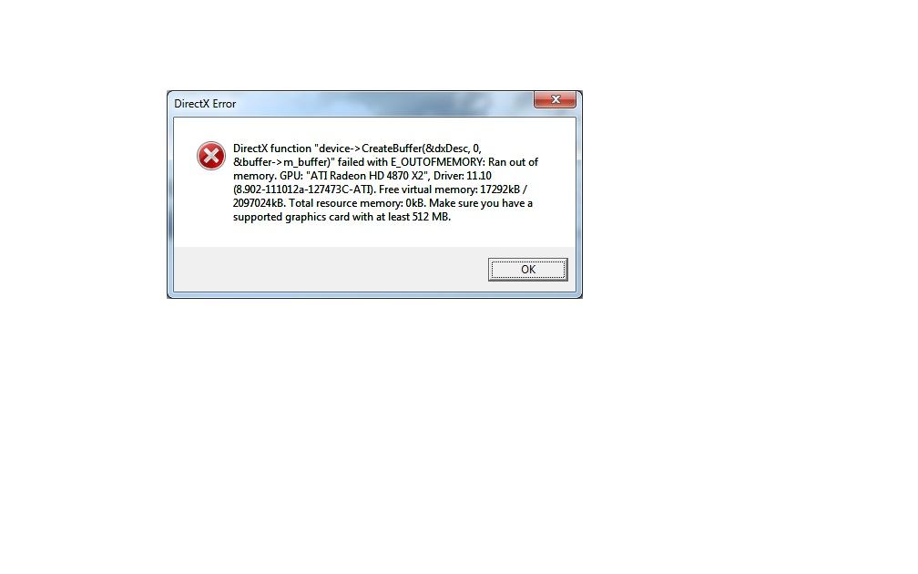

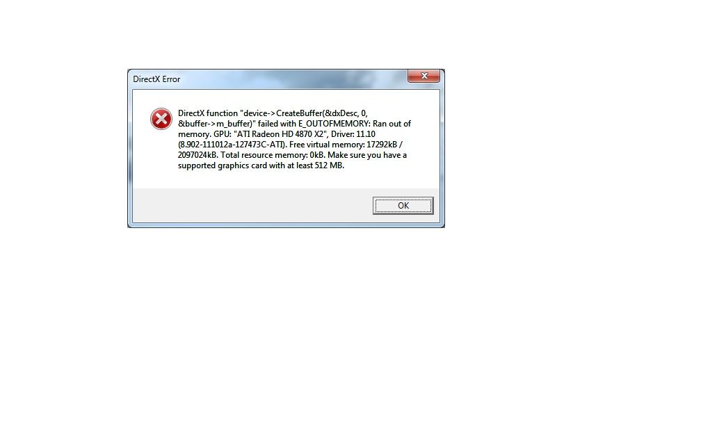

Hallo
Ich bekomme seit neuestens immer diese Directx Fehlermeldung.
Ati treiber ist die 11.10
Hat jemand diesen gleichen Fehler?
Bekomme diesen auch ab und zu mit Nvidia Treiber 285.62 mein 580 hat 3 GB VRAM, also versteh ich diese Meldung ned
