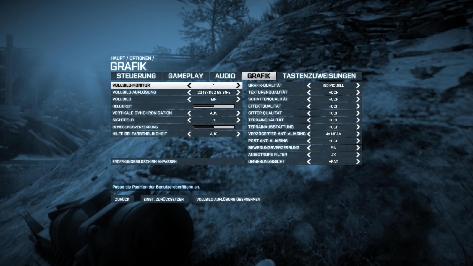

Moin,
kurze frage, habe letzte Woche mein System neu aufgesetzt, und habe das Gefühl, wenn ich im Spiel bin und die Maus nach Links oder Rechts drehe, das es dort zum Ruckeln kommt, und es nervt ein wenig.
An meinem System kannes wohl nicht liegen (i7, 8gb ram, GTX570).
Ist es ne einstellungssache, oder kann es auch an der Maus liegen ? (Roccat Kone)
Was sagt den Fraps, wieviel FPS kommen den rüber?
GTX570 und Grafik auf Ultra passt nicht unbedingt perfekt zusammen.
An der Maus wirds nicht liegen, habe die gleiche hier am laufen.
so ca. 45 fps, habe diese einstellung:
Schalte mal die Bewegungsverzehrung Aus und die Umgebungssicht auf SSAO.
Du hast ja eine Fullsceenauflösung von 2048, da wird die Graka schon mehr belastet wie bei meinen 1920.
machst Du etwa dezentes downsampling???
... maximal die native Auflösung Deines Monitors, nicht mehr.
oder haste 2 570er drin?
stell mal in der Nvidia Systemsteuerung die maximale Anzahl der vorgerenderten Einzelbilder auf 1 oder gar 0.
ingame die Gitterquali mal nur auf hoch (und warum man Bewegungsverzerrung an hat, wenn man eh schon mit Rucklern zu kämpfen hat, ist mir schleierhaft. Leistung ziehts auf jeden Fall).
Du weißt schon, dass Dice ultra für 2x580er ausgelegt hat?
Ich hab dat Spiel einfach installiert, und die einstellungen erst so gelassen(die hohe Auflösung wurde glaube ich autom. so übernommen) und dann event. etws runter gestellt.
Die Auflösung habe ich ja jetzt auf 1920x1080 (ingame) gestellt.
Bewegunsverzerrung habe ich auch aus gemacht.
Wenn ich die Auflösung allerdings auch auf dem Desktop benutzen möchte, ist alles sehr unscharf.
Kenne mich da absolut nicht mit aus :d
werde aber mal deine Ratschläge auf jeden fall in die Tat umsetzen, und mal schau wie es dann läuft.
Danke erstmal
