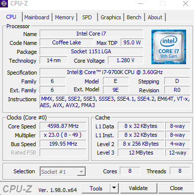

Im UEFI kann man mit der v1.40 zwar noch AVX-512 aktiv setzen, wird in CPU-Z dann auch aktiv angezeigt, ist aber ein Fake Eintrag und in z.b. AIDA64 sind dann die entsprechenden AVX-512 Flags nicht mehr gesetzt.
Und benchst du die über Intel XTU im AVX-512 Mode, was kurioserweise auch noch geht mit älteres Bios v1.40, dann erkennst du den Fake daran, dass das Ergebnis @ AVX-512 niedriger ausfällt als im AVX-2 Mode.
