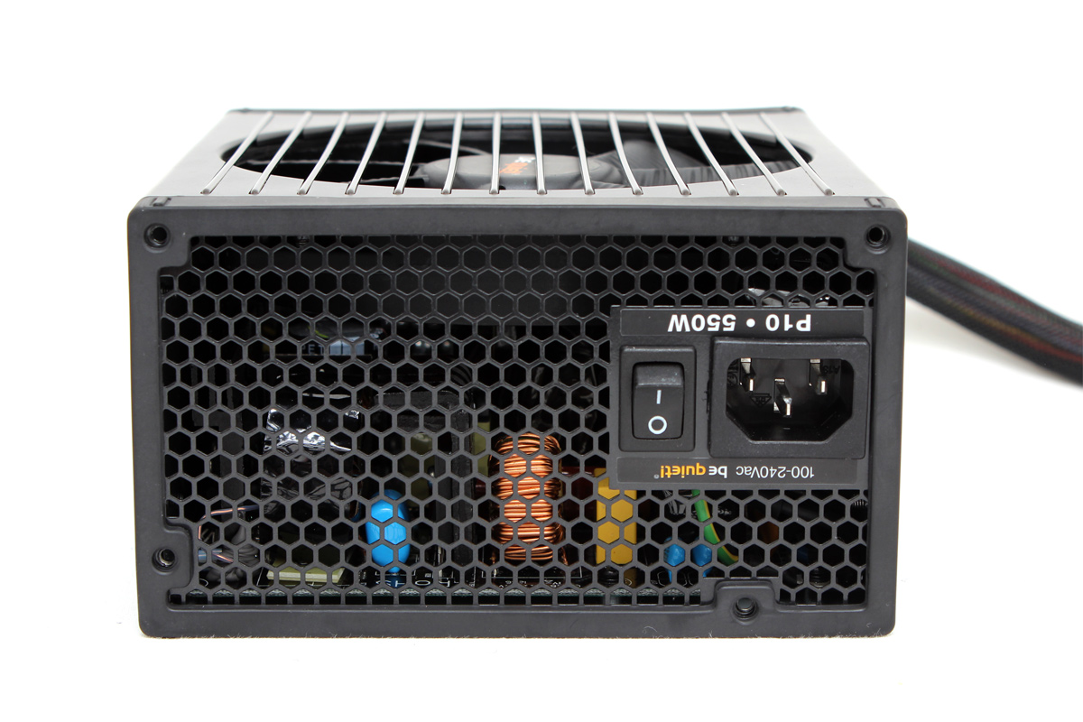

Optische Eindrücke von den Netzteilen:
Ein Blick ins Innere (Seasonic, 1000W):
Ein Blick ins Innere (Fortron, 550W):

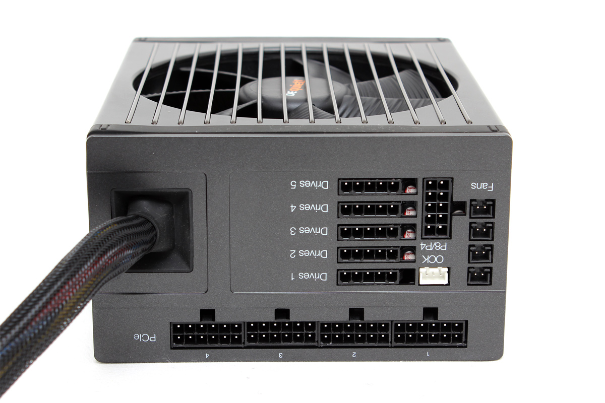

Kabellängen & Anschlüsse

Kleineres Update im ersten Beitrag: Review Sektion, Details zu den Lüftern beim 850er und 1000er Modell und ein zwei Bilder.
Äh ich hatte ein Review zum p10 750 geschrieben im coldzero Review. Vielleicht nehmt ihr mich in den startpost auf
Emissary:
kannst du beim Blick ins Innere hinzufügen, dass es sich dabei um eines der Seasonic made Modelle handelt (wahrscheinlich 1000W). Die FSP made (550, 650 und 750W) Modelle schauen ganz anders aus.
Ebenso ein Hinweis, dass das abgebildete Netzteil mit Gehäuse ein FSP made ist...
