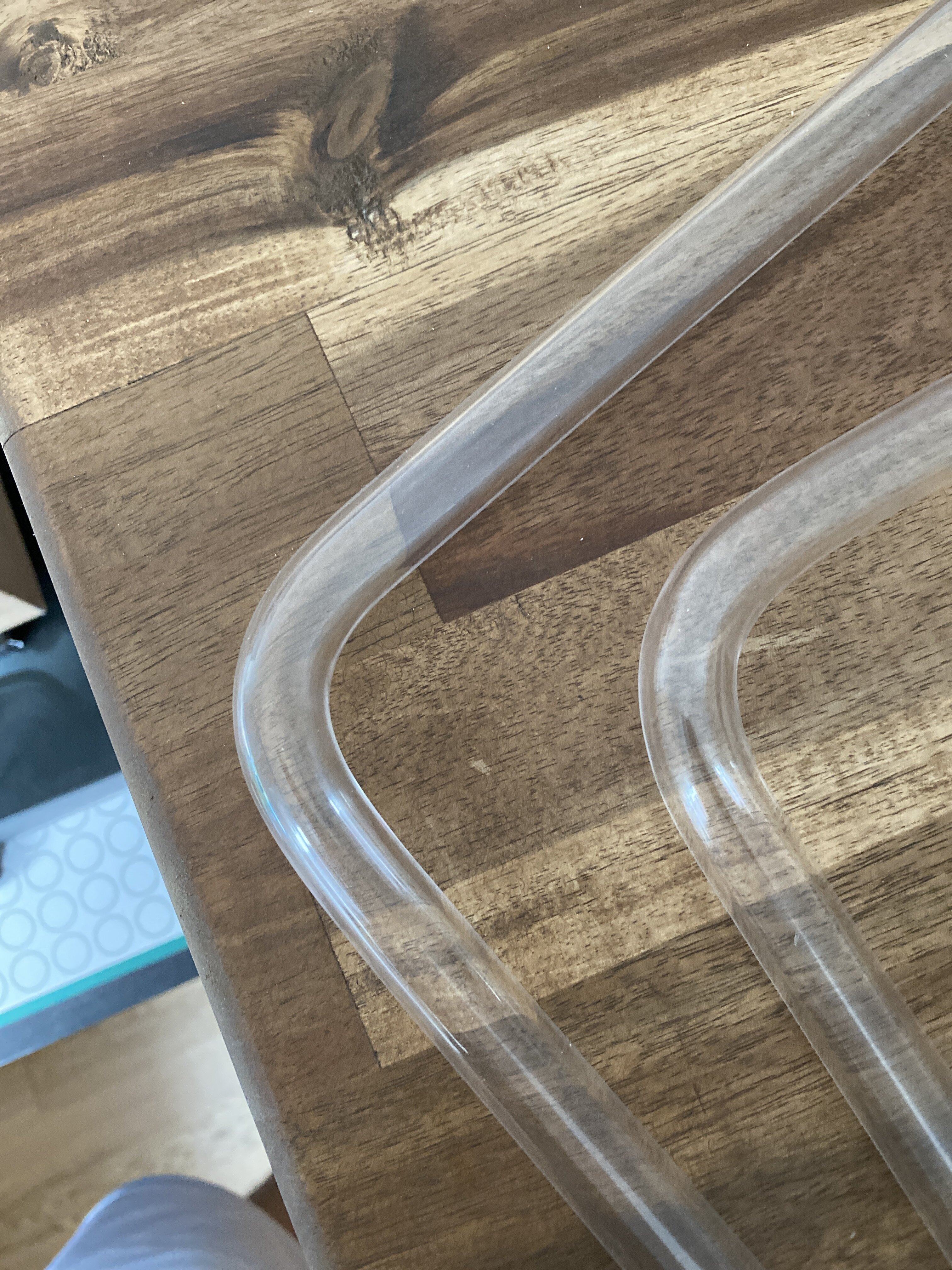

Ich habe eben meine erste Acryl Tube Biegung in meinem Leben gemacht. Ich habe die Matrize von EK dafür verwendet. Den 90 Grad Winkel musste ich aber nochmal händisch nachbessern.
Für meine angedachte 180 Grad Biegung kann ich die EK Matrize aber nicht verwenden...

Die erste Biegung hat jedenfalls wunderbar funktioniert. Wie gesagt waren es nicht ganz 90°, aber das schiebe ich mal auf meine nicht sehr große Erfahrung. Lies sich mit etwas erwärmen kurz vor der Biegung leicht beheben. Ich fand es angenehm, dass die Acryltube sehr gut und genau in die Matrize passt und dort ohne. Festhalten bleibt und abkühlen kann.
