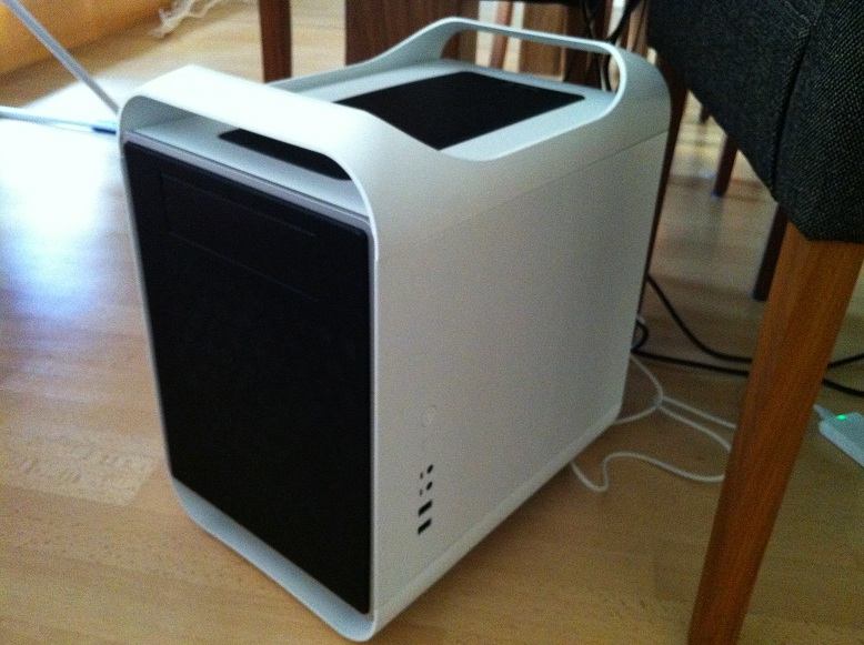

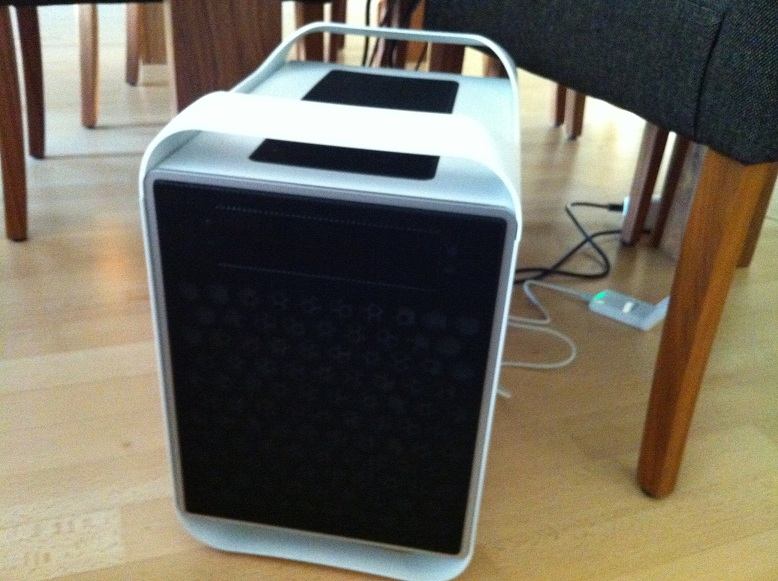

Könnt ihr mal ein Bild reinstellen mit dem weißen prodigy + schwarze mesh-front? wäre super ;)
Ich hab nun die Tage auch mein Kleines Schwarzes bekommen ;)

So mir kommt die Tage auch wieder eine Mesh Front ans Prodigy...
Die Luft Zufuhr ist mit der Mesh Front wessentlich besser und man tut sich mit der glatten Front einfach keinen Gefallen!
Das mag gerade noch gehen wenn man schwächere Hardware verbaut und evtl auch keine Grafikkarte einbaut.
Die Crysis 3 Beta hat mir heute allerdings gezeigt das es doch wieder Zeit die Mesh Front ist :-D
