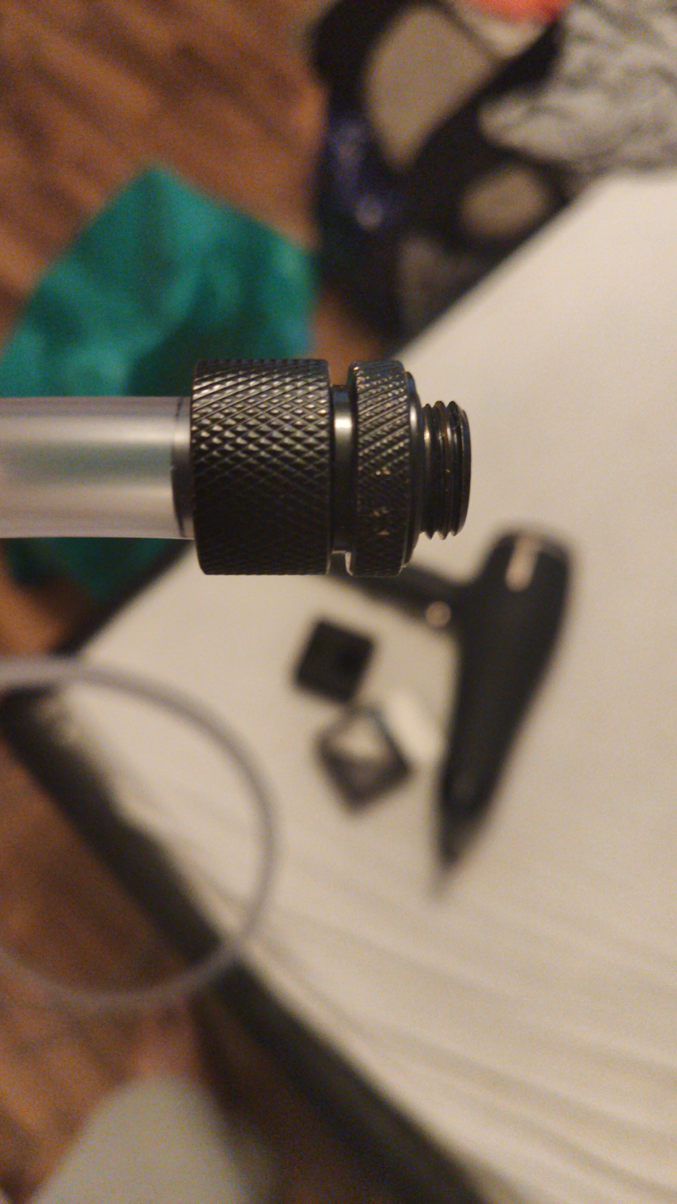

Ich baue gerade meine erste Custom Wakü und bekomme die Fittings nicht ganz zu. Schlauch ist 13/10 Fittings ebenso, beides von Alphacool.
Hier mal ein Bild wie es aussieht:
Ist das ausreichend? Bitte um Hilfe

Bekommst du den Schlauch noch abgezogen bei verschraubter Kappe?
Gesendet von meinem MHA-L29 mit Tapatalk
Danke für die schnelle Hilfestellung.
Nein der bewegt sich keinen mm wenn ich anziehe und danach aufschraube liegt der schlauch nach wie vor am ende des fittangs an
Wenn du versucht mir Gewalt festzuziehen wirdst du entweder Schlauch, Dichtung oder Gewinde beschädigen.
Je nach Schlauchhärte kann man mehr oder weniger zudrehen. Du wirst z.b. merken das wenn sie Schläuche ein paar mal warm wurden, wieder ein paar Umdrehungen zulassen (nicht nötig)
