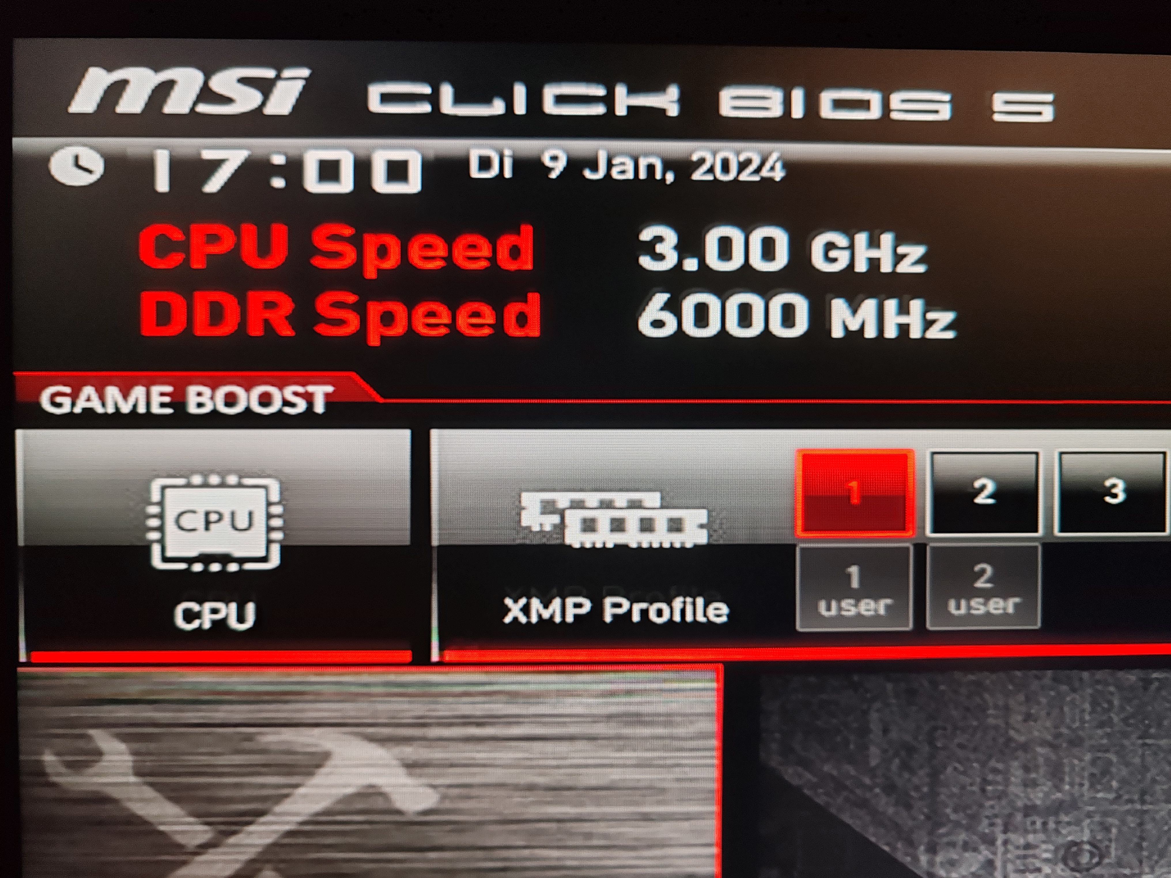

läuft dein ram im xmp? bitte prüfen mittels cpu-z

hier wäre dann auf jedenfall erstaml wichtig zu schauen ob der ram korrek läuft.
Wenn die 4090 zu schwach ist, dann weiß ich auch nicht.
Den ram muss ich dann wohl mal überprüfen.

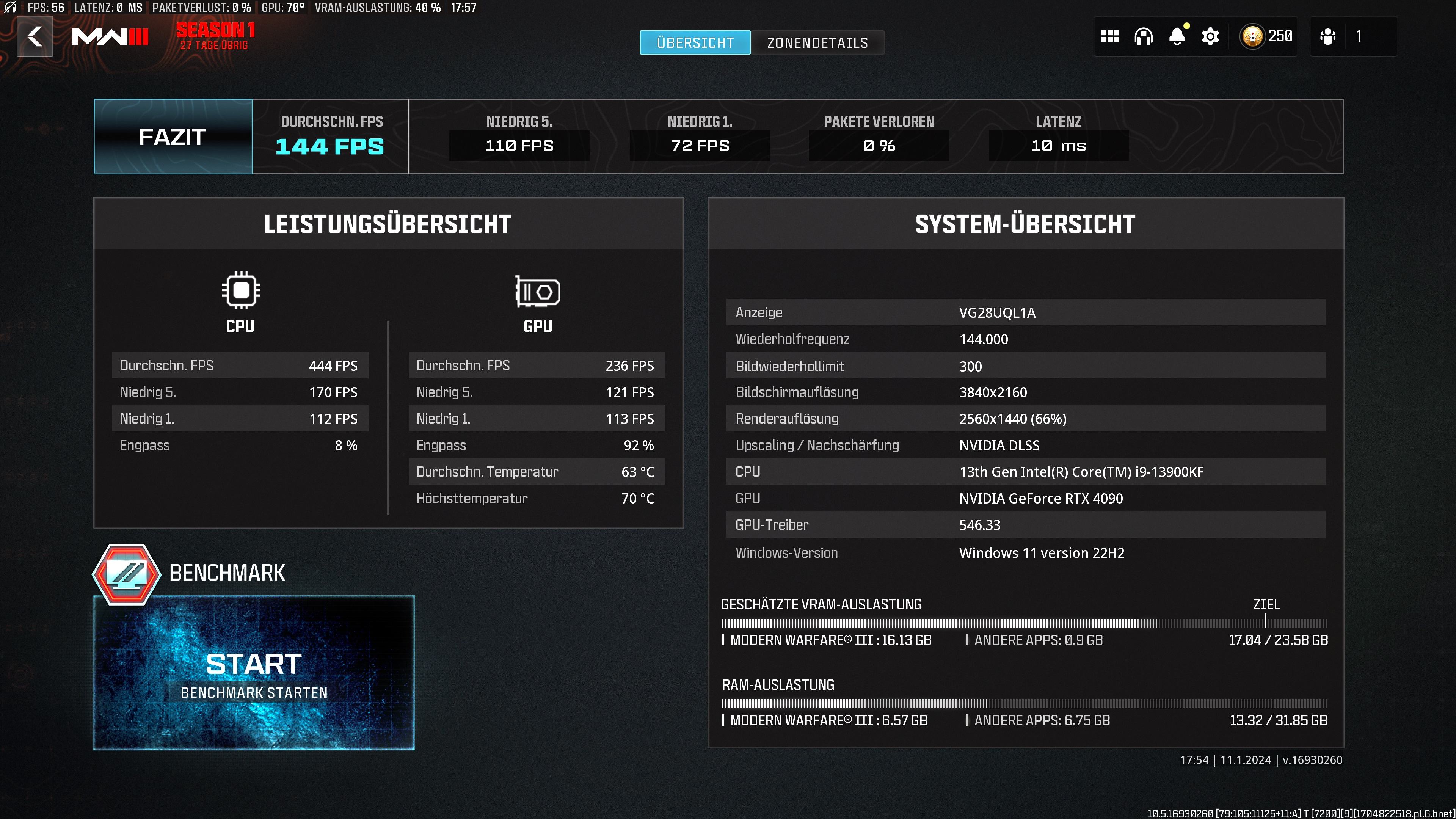

Also das kam bei 1080p heraus :d
Ich glaube die Frage hat sich soeben selbst beantwortet, denn auf wqhd habe ich auch ein krasses Bild, sowie die FPS wie die Streamer (sogar besser) :)
Die spielen wohl nicht in 4k haha.

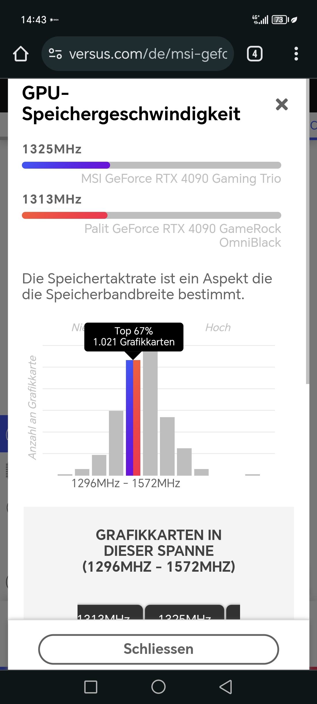

Der Typ im Video hat die MSI GeForce RTX 4090 GAMING X TRIO 24G
und ich die
Palit GeForce RTX 4090 Game Rock.
Die beiden müssten ziemlich gleichauf sein von der Leistung, laut Internettests. Der einzige Unterschied ist bei der Speichertaktrate. Ist das evtl der Unterschied?
die angegebenen taktraten sind nicht korrekt. die karten boosten alle höher wenn der chip und die kühlung es zulassen

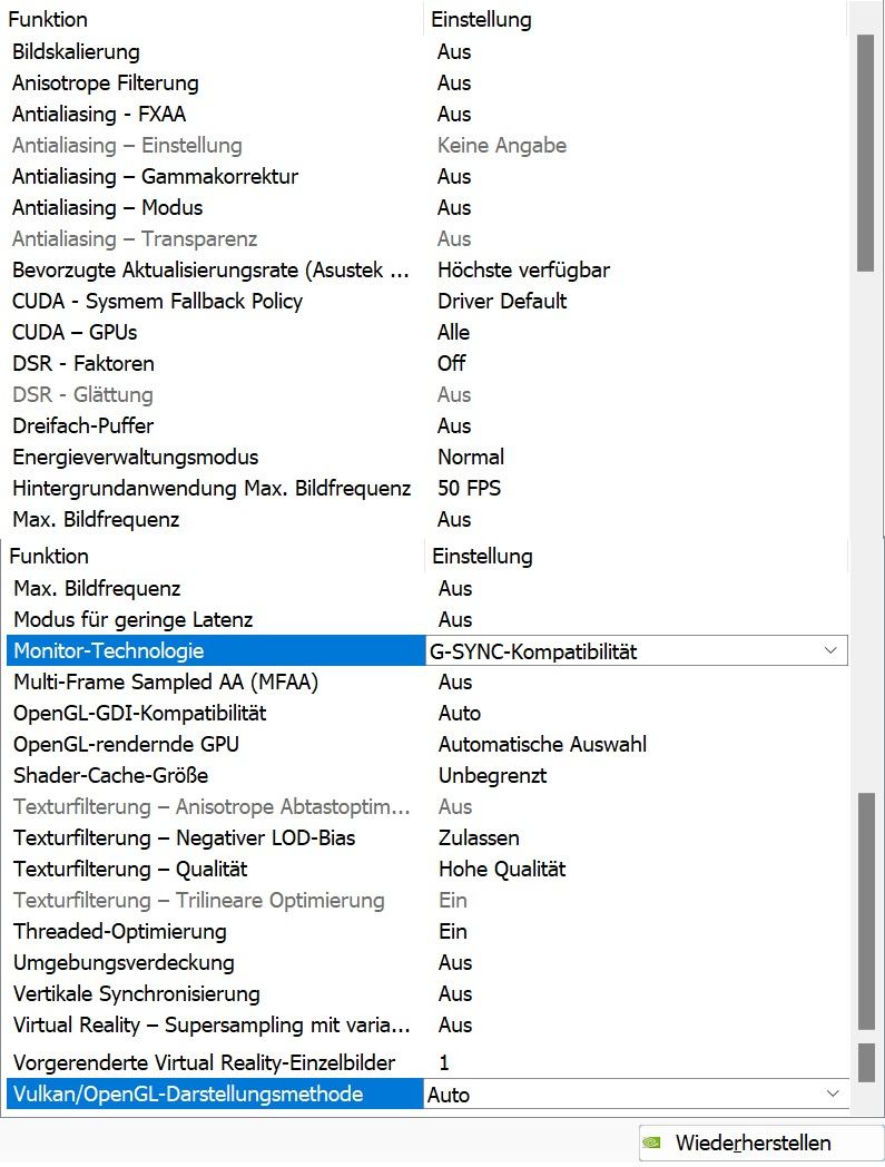

hab hier noch zusätzlich einen Screenshot vom COD Benchmark und meiner globalen NVIDIA Systemeinstellung, die auch für COD gelten. :)

gerade ist mir noch aufgefallen, dass bei dem im Video seine GPU Auslastung bei ca 95- 98 % ist , meine ist ja lt Benchmark "nur" bei 92%. Irgendwie verstecken sich da noch ein paar Ressourcen...
