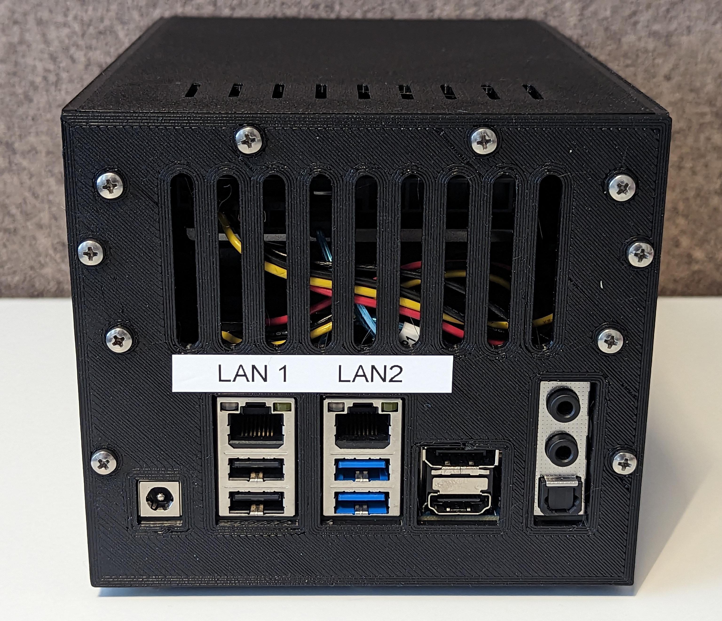

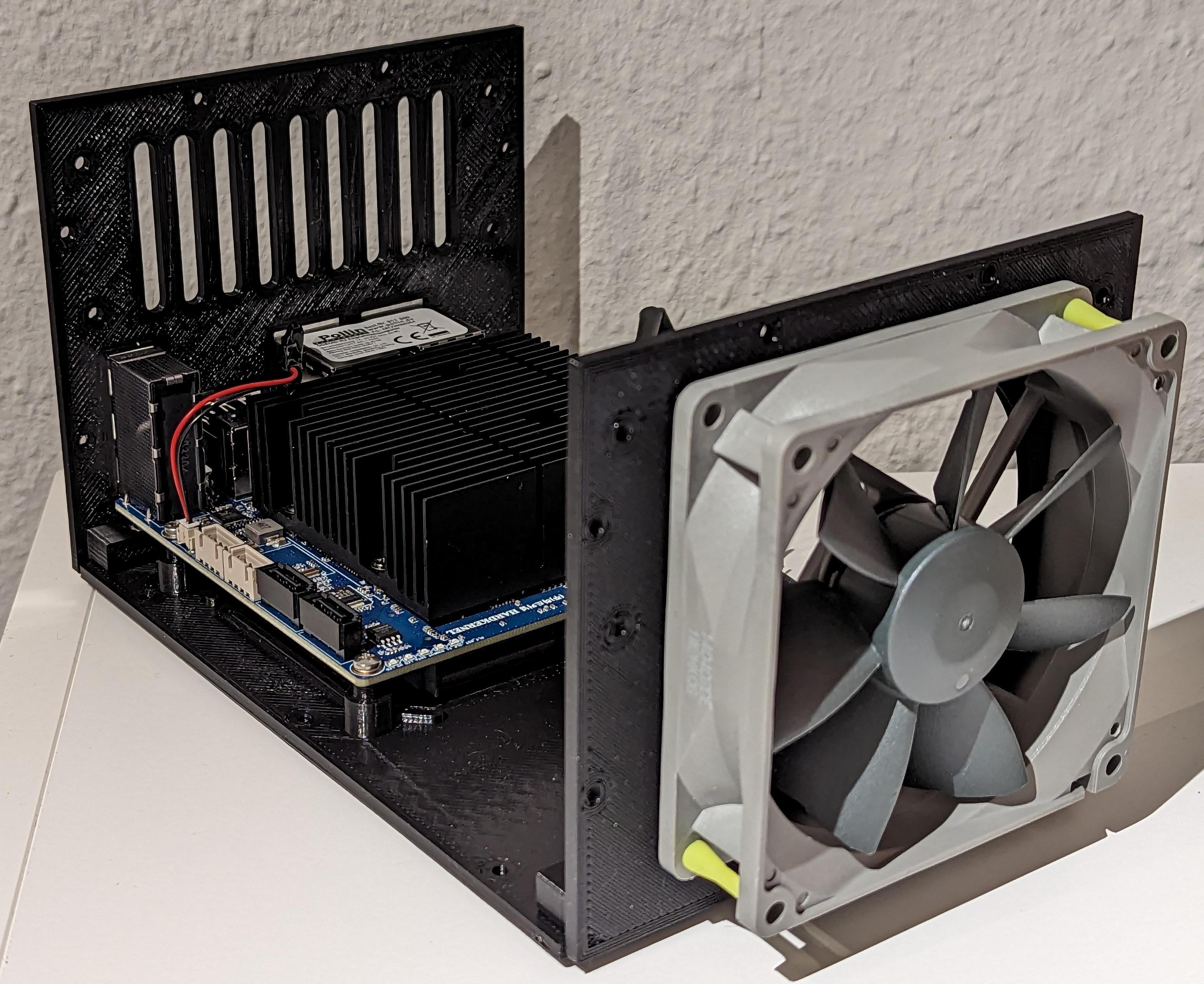

Das Grundgerüst des Haupt-NAS ist zusammen gebaut:

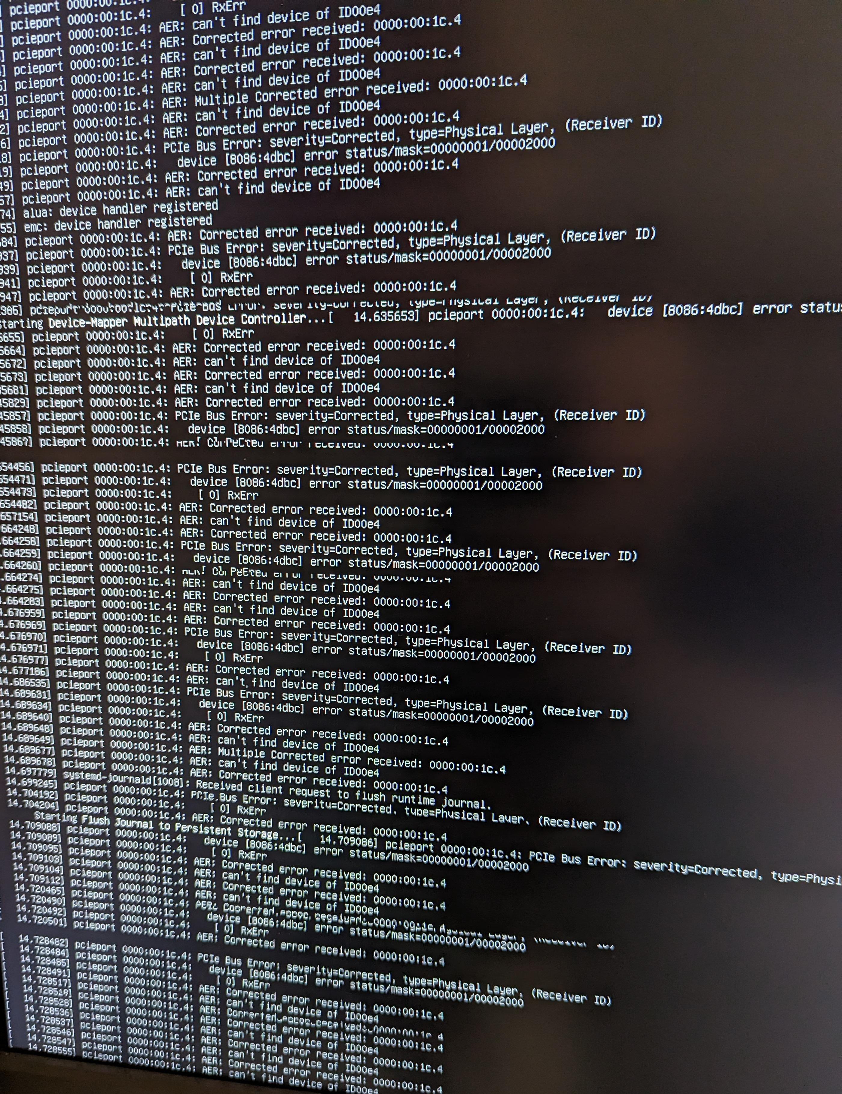

Eigentlich wollte ich nur in Ruhe schonmal Ubuntu Server 22.04.1 aufsetzen, bis meine kurzen SATA Kabel da sind.
Und dann bekomme ich eine Latte von PCIe Bus Fehlern beim Booten vom Stick:
(sorry für das schlechte Foto)
Zum Glück liegt hier kein Defekt vor, sondern nur ein BIOS Bug.
Dieser ist inzwischen gefixt, ein einfaches BIOS Update auf die neuste Version schafft Abhilfe :giggle:

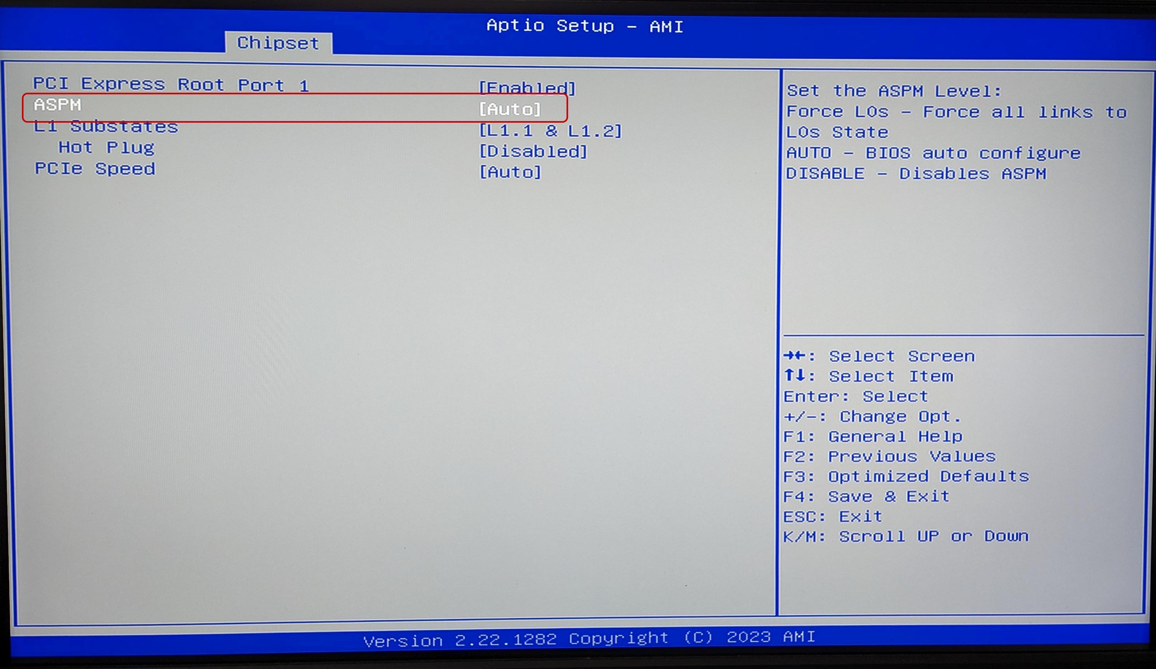

Der Stromverbrauch lag im Idle bei 7-8W o_O
Nach etwas suchen, habe ich herausgefunden, das die PCIe Stromsparmechanismen standardmäßig abgeschaltet sind :hmm:
Diese kann und sollte man für jeden einzelnen PCIe Eintrag aktivieren, also auf "Auto" stellen, damit sinkt der Verbauch auf 4W im Idle:

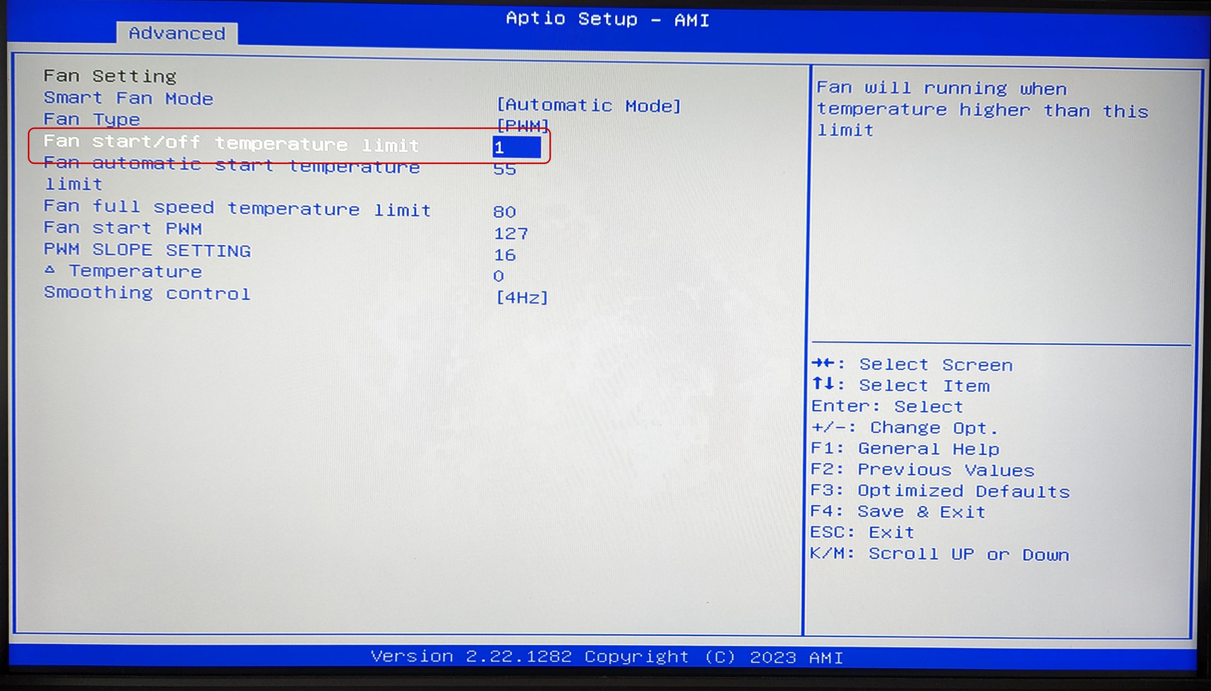

Ein weiteres Detail, was standardmäßig "unglücklich" gelöst ist -> die Lüftersteuerung.
Diese schaltet den Lüfter unter 40°C CPU Temperatur komplett ab!
Dies führt dazu, das der Lüfter an- und wieder aus geht. Kurz darauf wieder an- und wieder aus....
Einfache Lösung ist das Eintragen einer Starttemperatur von 1°C (0°C funktioniert nicht):
Für die Festplatten später ist es sowieso gesünder, wenn sie permanent einen leichten Luftstrom abbekommen.
Schade, dass bei deinem Setup der Lüfter nicht durch die Kühlrippen bläst, das würde enorm viel helfen, denke ich.
Hast du denn einen Hitzestau? Der Odroid H3 sollte ja schon fast passiv betrieben werden können...

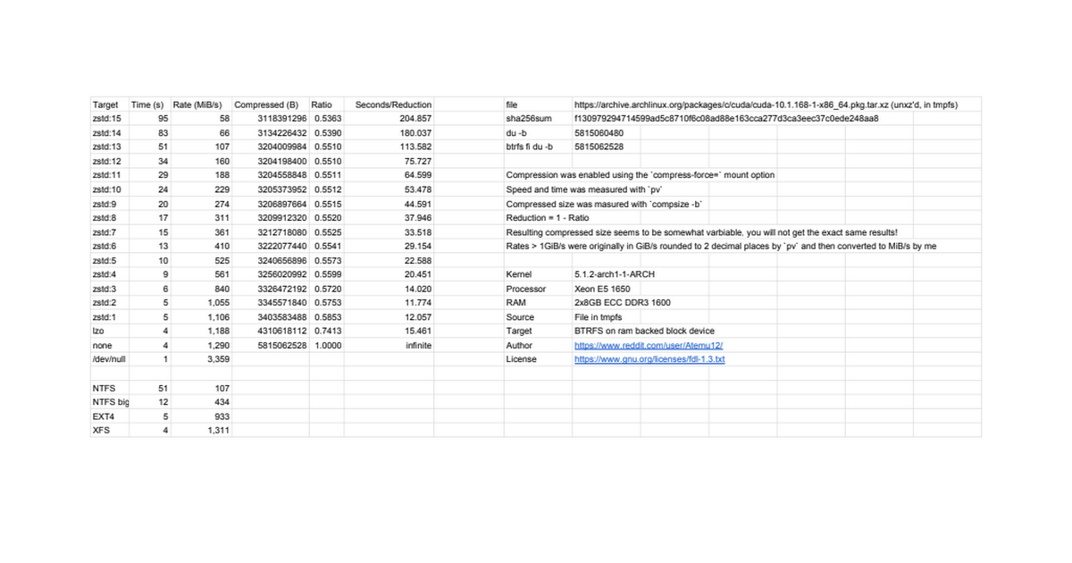

Zusätzlich habe ich für das btrfs Dateisystem die Kompression aktiviert.
Der Algorhytmus zstd in Stufe 1 führt nur zu einem minimalen Leistungsverlust des Dateisystems, reduziert aber die Anzahl der Schreibvorgänge auf die SSD signifikant!
Dies wiederum und die etwas verringerte Dateigröße (bei komprimierbaren Daten) erhöht die Lebensdauer der SSD, was ein weiterer Vorteil ist.

Über reddit, habe ich diesen Benchmark gefunden, der den minimalen Geschwindigkeitsverlust schön aufzeigt:

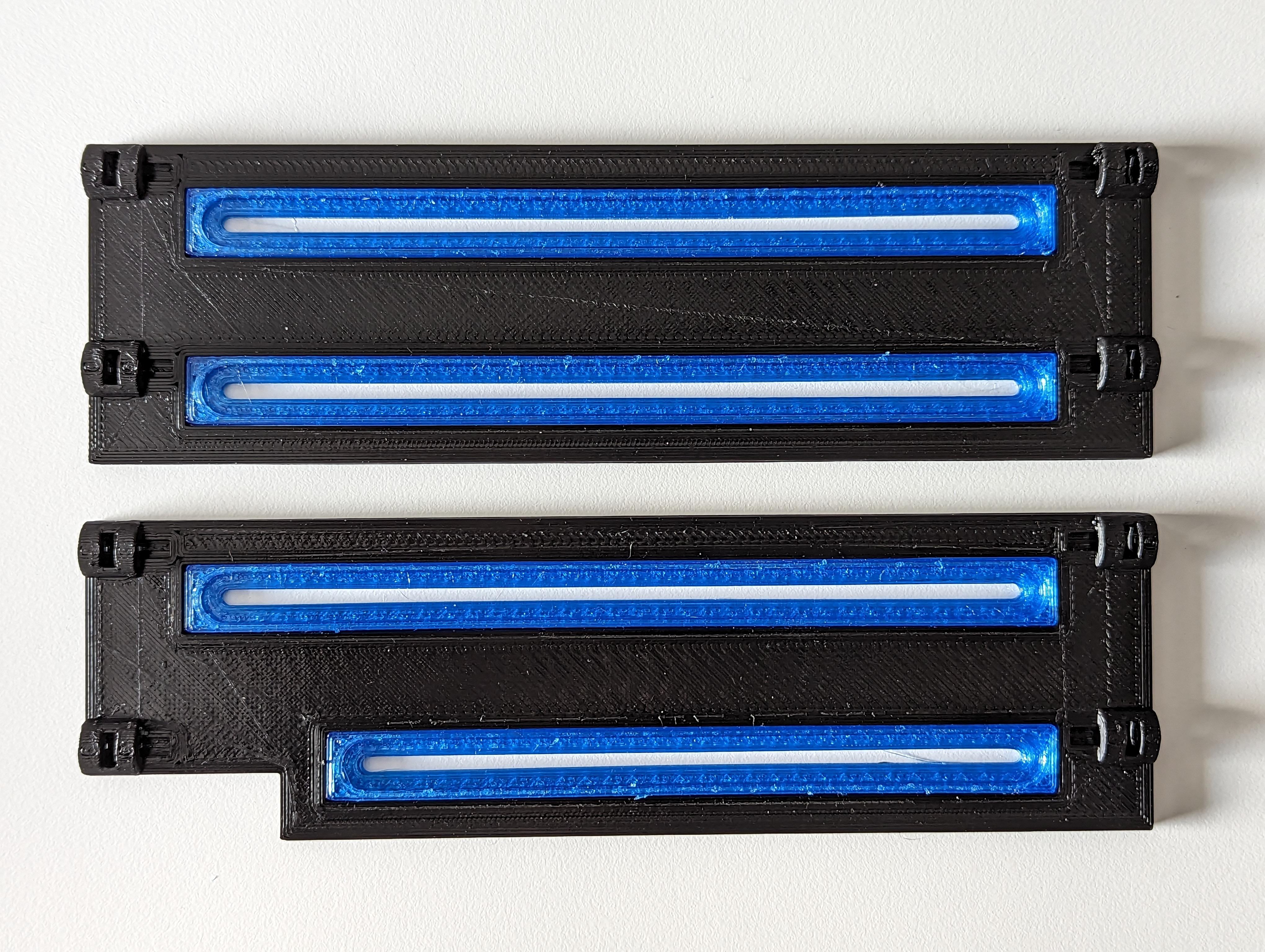

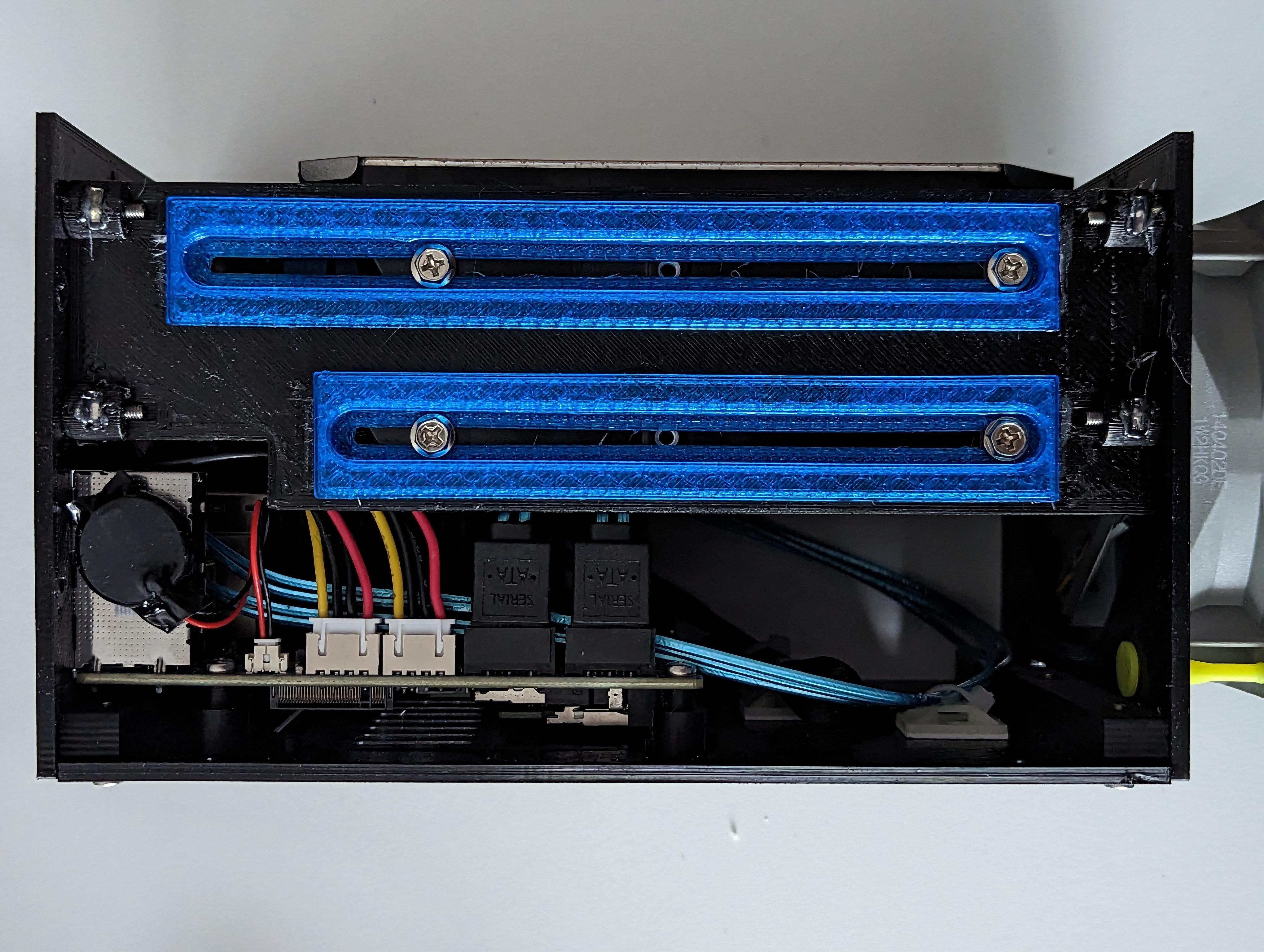

Konstruktionsänderung
Das Case ist im Grunde gut kontruiert, nur die HDD Rails sind suboptimal.
Druckt man diese aus einem harten Material wie z.B. PLA oder PETG, übertragen diese die Vibrationen der Festplatten komplett in das Gehäuse.
Druckt man diese aus TPU, passiert das nicht mehr, dafür hängt aber die Rail gefährlich durch.
Daher habe ich mir dir Mühe gemacht, neue Rails zu konstruieren, in diese ein TPU Teil eingeklebt wird.
So kann man die Rails selbst aus PLA oder PETG drucken mit entsprechender Stabilität.
Dabei habe ich gleich die Rails nach unten hin etwas verstärkt, was zu folge hatte das diese auf der Seite der Audioanschlüsse des Odroid Baords einen Ausschnitt benötigte. Somit gibt es jetzt zwei Rails eine für jede Seite:
Natürlich stelle ich die Version als Remix des original Gehäuses über printables zur Verfügung:

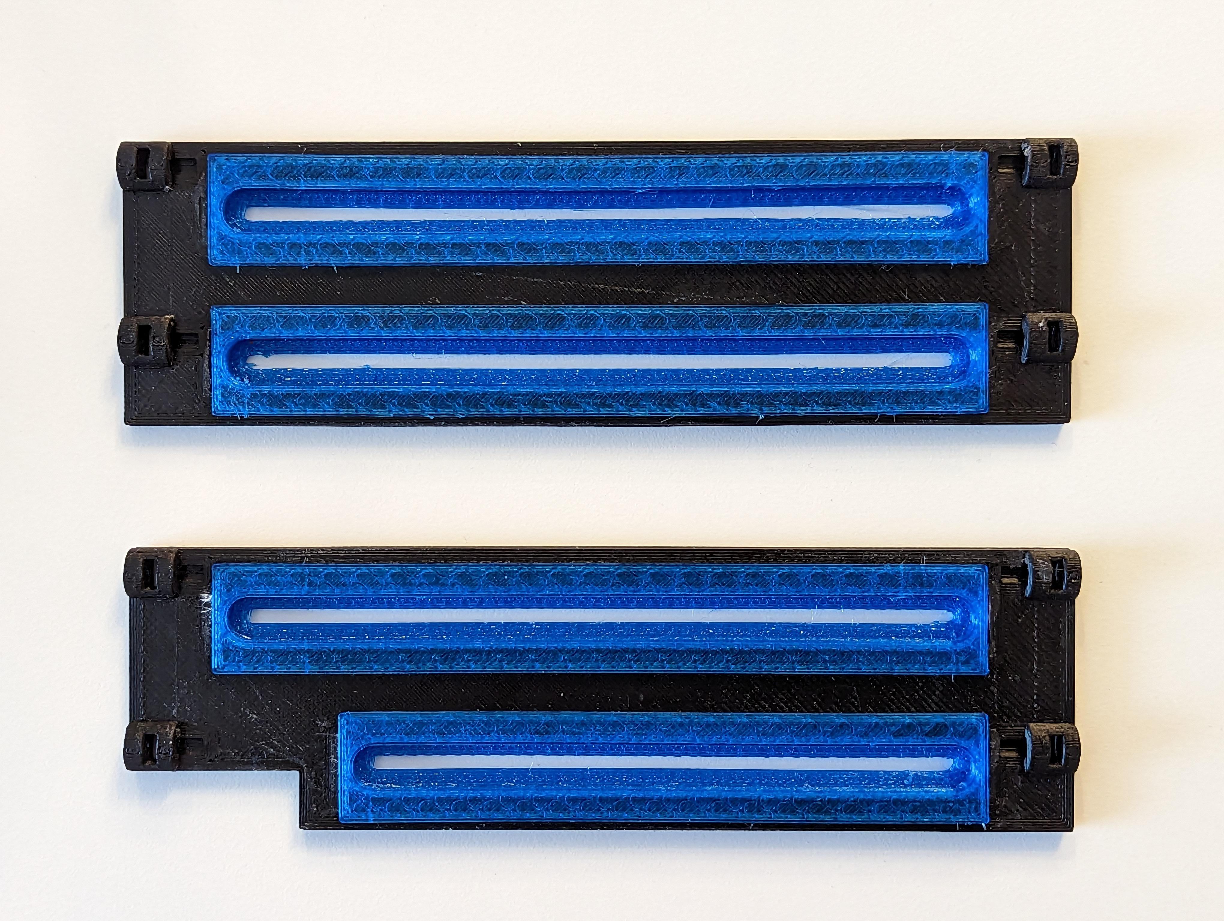

So jetzt zum Thema TPU, ich hatte ja neue HDD Schienen mit TPU Einsätzen konstruiert.
In diese sollten diese TPU Teile eingeklebt werden, leider hat das nicht ganz so geklappt wie gedacht.
Die Auflagefläche für das TPU war einfach zu wenig, so dass dies nicht dauerhaft halten wollte.
Ich habe die TPU Teile nun etwas umkonstruiert und extra Klebeflächen hinzugefügt. das sollte jetzt halten:
Natürlich habe ich auch gleich das Modell bei Printables upgedatet:

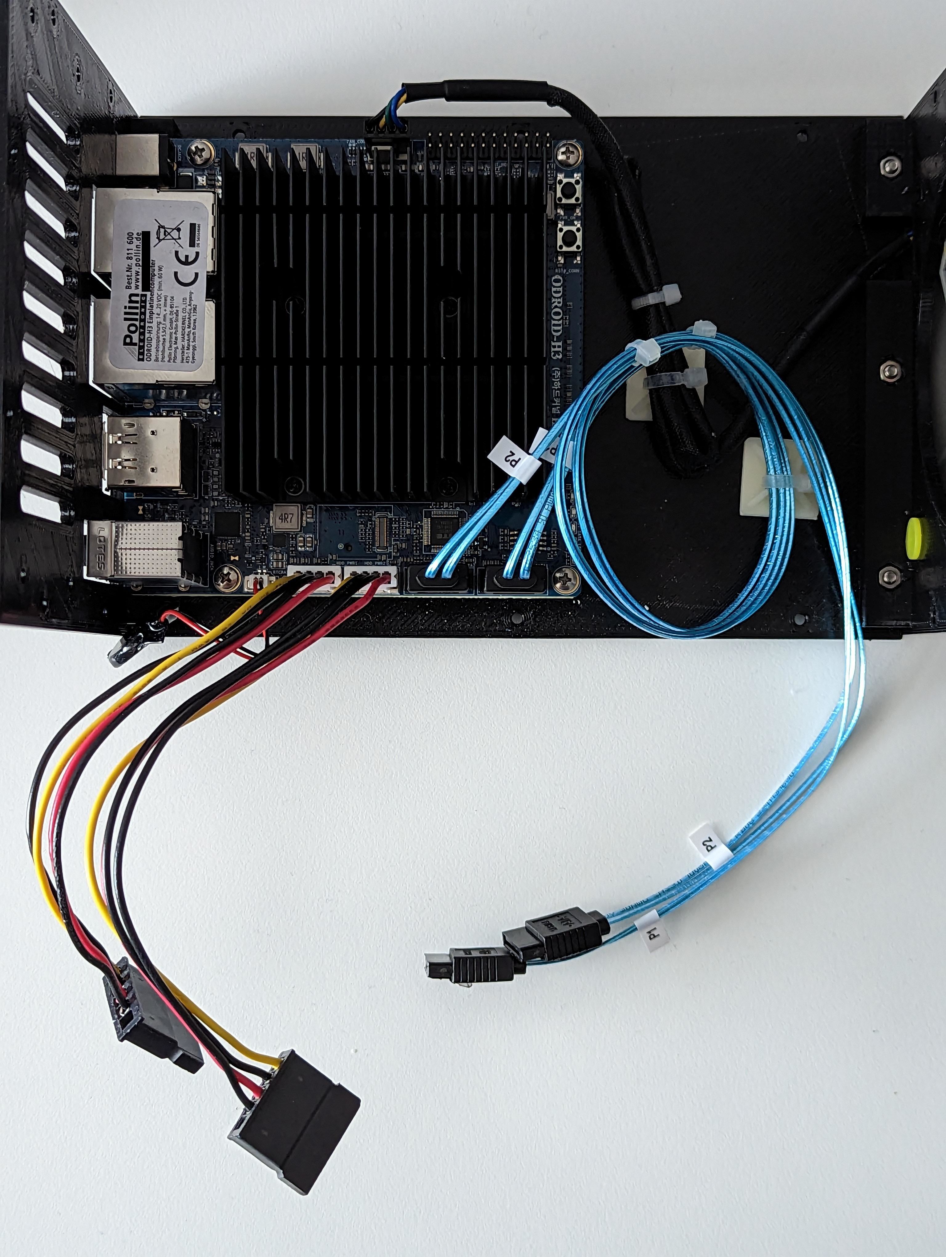

Des Weiteren hatte ich Probleme mit den kurzen SATA Kabeln, die leider viel zu unflexibel sind.
Hier habe ich nun extra flexible Kabel geordert, welche aber dafür 0,5m lang sind (kürzere gab es nicht).

Die neuen flexibleren SATA Kabel sind nun verlegt. Das ging sehr einfach, aber die Kabel sind auch sehr empfindlich und filigran.
Die Stromkabel habe ich selbst gecrimpt, die originalen sind ja quasi nicht zu bekommen:
Hinten an den Festplatten ist es etwas eng. Da ist es einfacher kurz die Rückwand abzuschrauben um die Stecker anzustecken:
Hier mal die ganze Konstruktion der HDD Rails mit dem TPU von der Seite:

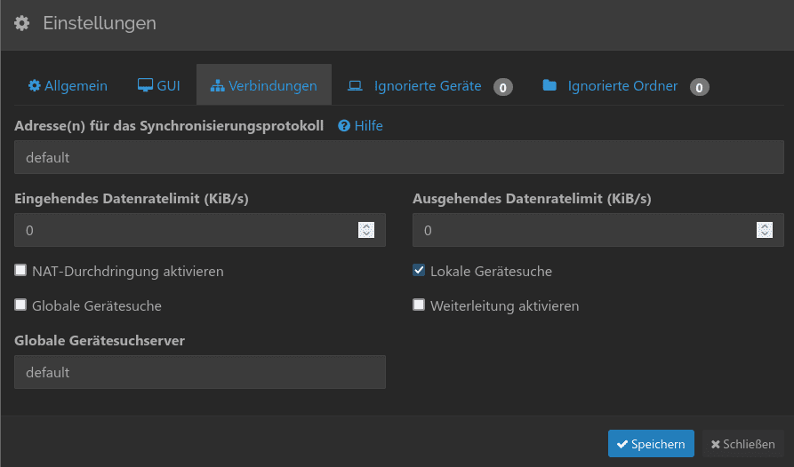

  • wenn man nicht am Globalen Syncthing Netzwerk teilnehmen möchte, ist es wichtig die "NAT Durchdringung", "Globale Gerätesuche" und die "Weiterleitung" zu deaktivieren:
Der Rest der Einrichtung ist gut dokumentiert uns sehr einfach durchführbar.

Ich bin gerade dabei die letzten Gehäuseteile zu drucken.
Um herauszufinden wie es um die Temperaturen steht, habe ich mal testweise die blauen Teile vom anderen Gehäuse am NAS verbaut.
Dabei ist mir aufgefallen, das bei geschlossenen Gehäuse die Temperaturen der Festplatten um 2°C sinken.
Das zeigt, dass das Kühlkonzept funktioniert (y)

Tag 24
das fertige NAS 1
Die restlichen Gehäuseteile sind nun gedruckt.
Beim verschrauben ist mir dann noch aufgefallen, dass das einlegen der Muttern in die Schlitze eine Qual ist.
So habe ich mich entschieden, das ganze mit Einpressmuttern zu machen.
Nun ist alles fertig zusammengabeut, nur über einen Staubfilter für den Lüfter muss ich mir noch gedanken machen.
Anbei die versprochenen Fotos:
