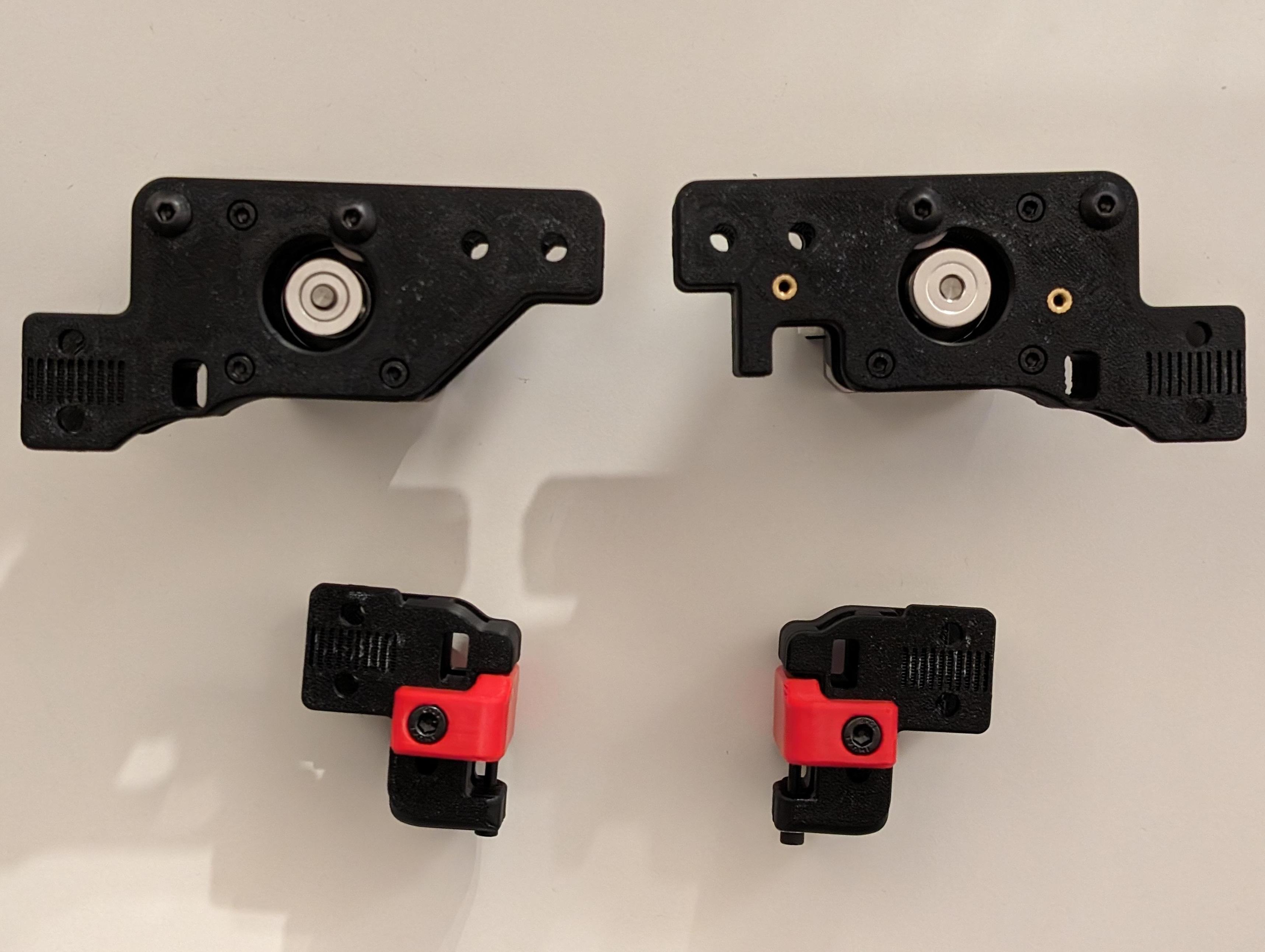

3. Die M5 Mutter die in das (hier rote) Teil eingesetzt wird, zur Montage des Fußes, fällt gerne heraus.
Ich habe sie kurzerhand mit doppelseitigen Klebeband eingeklebt. Später wird diese ja sowieso durch den Fuß gehalten.
Erstmal muss ich mich selbst korrigieren!
Die Mutter ist nur wegen meiner Blödheit herausgefallen :fresse:
Und zwar hat das Teil auf dass das Teil mit der Mutter geschraubt wird, extra eine Nase die das Herausfallen der Mutter verhindert.
Ich habe mich nur zu blöd angestellt :LOL:
Ich habe jetzt das doppelseitige Klebeband entfernt und alles so zusammen gesetzt, und siehe da alle Muttern bleiben drin (y)

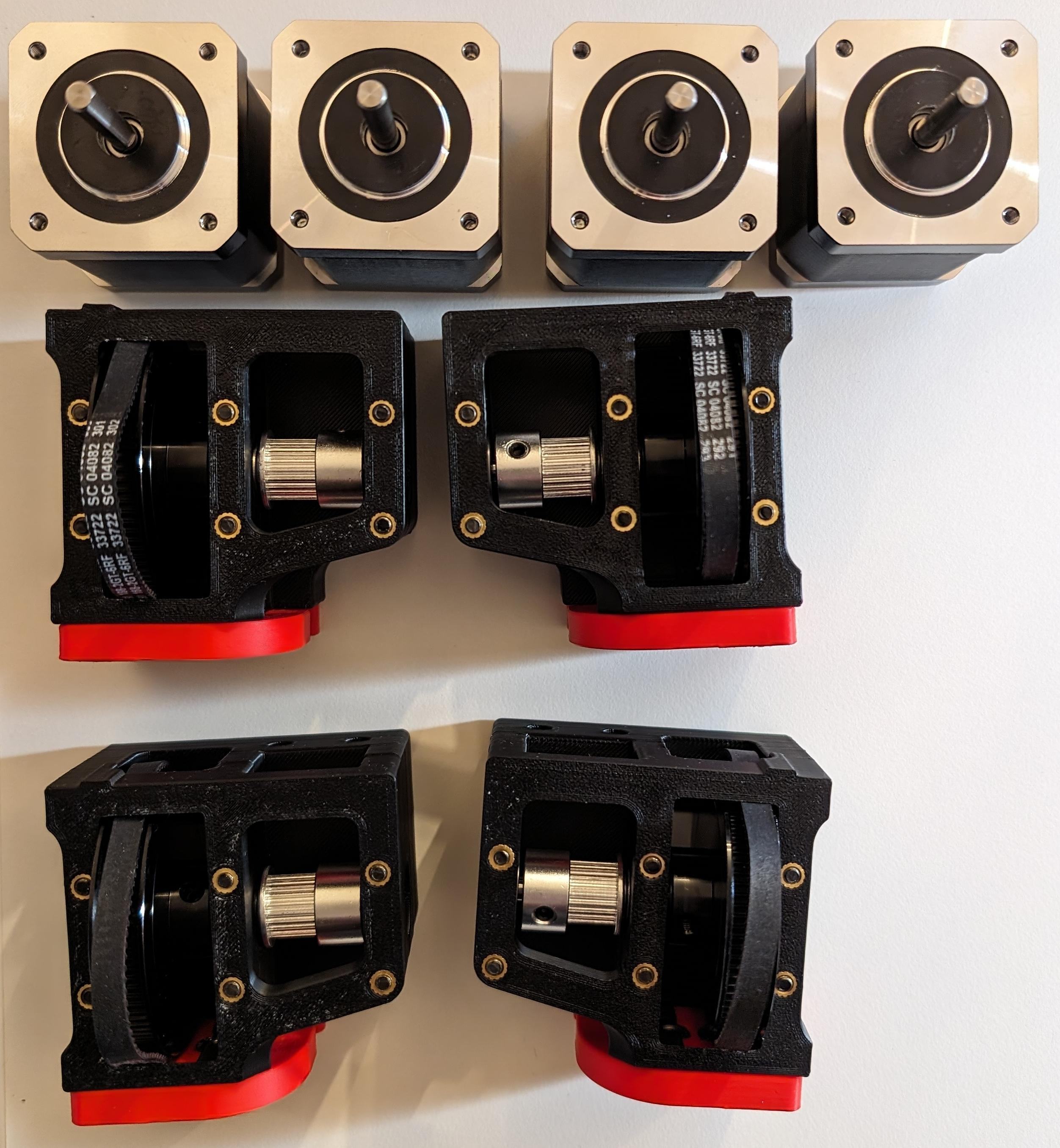

Anbei noch ein Foto der vorbereiteten Teile und den zugehörigen Motoren:
Edit:
Alle Motoren (bis auf den Pencake Stepper) sind 17HS19-2004SC 1,8°

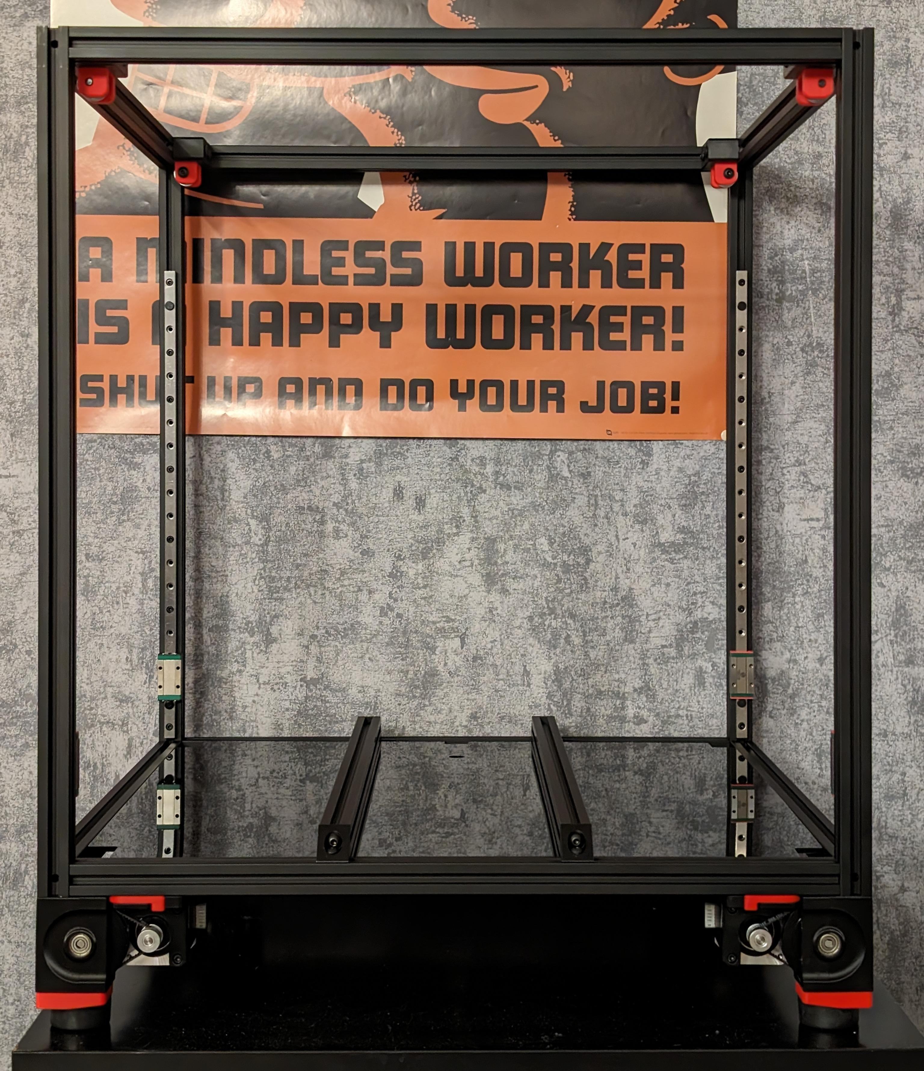

So der erste Rückschlag ist da 😮‍💨
Und zwar wollte ich heute die Z-Antriebe einbauen. Dafür muss aber zuerst die untere Bodenplatte mit den Hutschienen eingebaut werden.
Leider ist die Bodenplatte zu zwei Seiten hin ca. 1mm zu groß, sodass diese nicht in in Rahmen passt.
D.h. ich kann nach den Feiertagen das Ding erstmal zu meinem Vater schleppen um zwei Seiten abzuschleifen 😑
Wäre ja auch zu seltsam, wenn bei mir mal alles direkt problemlos klappt 😆

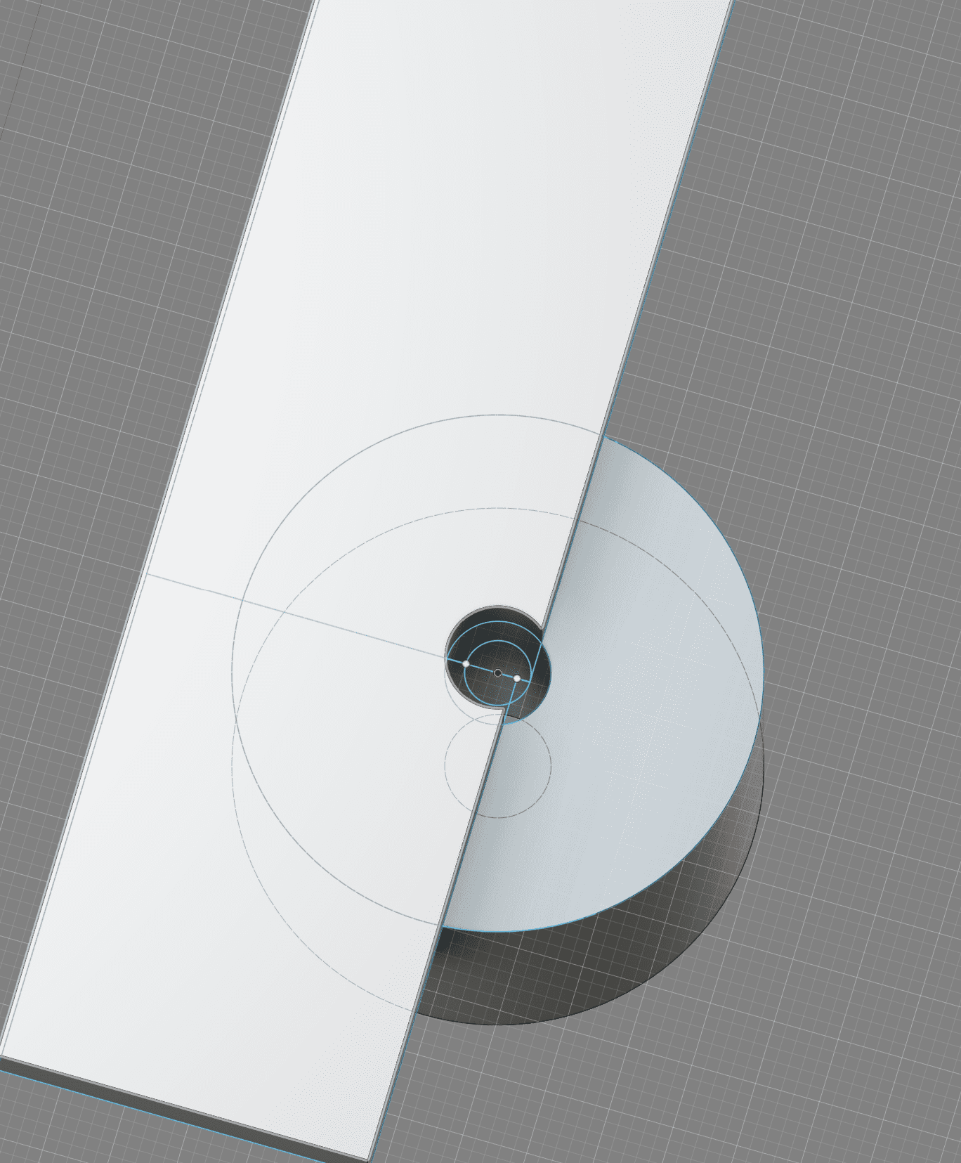

Ich habe mir überlegt ggf. eine Vorrichtung für meinen Dremel zu bauen und damit den Millimeter vom Plexiglas abzuschleifen.
Sowas, was es für die Oberfräse in Groß gibt, gibts in Klein für den Dremel.
Ist bissl schwer zu führen, speziell auf den Kanten, weil du ja nen Anschlag brauchst.

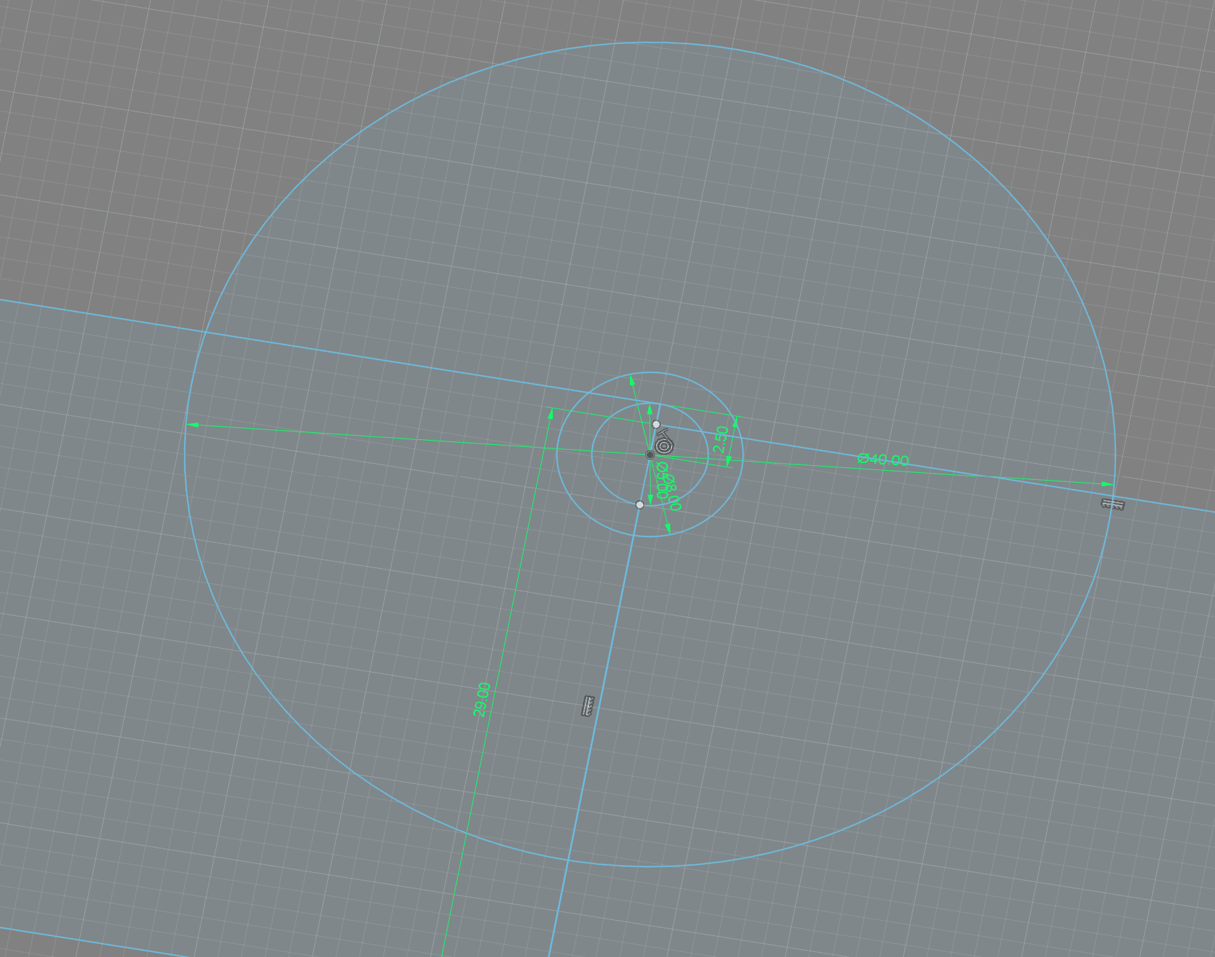

Du könntest aber wohl sowas drucken, wenn du einen laufenden Drucker hast.
Mein Beispiel is fürn 5mm Fräser, der innere Kreis. Der äußere Kreis ist die Freistellung.
Links und Rechts 1mm Unterschied, damit die eine Führung auf der alten Kante läuft und die andere Führung auf der bereits gefrästen Kante, damit du auch zu Beginn und Ende und im Vorgang nicht verwackelst.
edit: Skizze verkackt und ausgebessert.
Hier, der Block ist deine Führung, auf einer Seite die 1mm weniger als auf der anderen.
In den Zylinder bastelst du dir irgendwie die Aufnahme für den Dremel.
Gibt sowas auch von Dremel: https://www.dremel.com/de/de/p/oberfraesentisch-2615023132 ... aber du musst dann auf eine Kante 1mm dazu tun damit du nicht verwackelst.
Achtung, es funktioniert nur in eine Richtung, der 1mm mehr muss auf der richtigen Seite sein.
Du sollst in jedem Fall Gegenlauf Fräsen - das Werkzeug soll der Schneide des Fräsers entgegengeschoben werden, damit der Fräser dagegen drückt. Gleichlauffräsen wäre das Gegenteil, hier besteht die Gefahr, dass der Fräser einhakt und dir das Werkstück unkontrolliert aus der Hand in die Maschine zieht, beim Dremel wohl nicht gefährlich für dein Leben, das Werkstück bekommt dadurch aber häßliche Macken. Also vorher kurz denken und richtig rum konstruieren.

edit: Skizze ausgebessert, hab mich vertan. Aber ich denke du verstehst woraufs hinauslaufen sollte.
Update:
Ich denke den hier könntest du bauen, du müsstest nur auf der richtigen Seite den 1mm hinzugeben auf dieser Führung und das dann auch sorgfältig einstellen mit diesen Stellschrauben.
Entweder du druckst nen 1mm dicken Streifen und machst den irgendwie fest - oder besser - du bearbeitest die STL, damit das 1mm dicker ist. Habs nicht runtergeladen, aber nachdem es eine gerade Fläche ist, sollte das relativ einfach in Fusion etc. importierbar und extrudierbar sein, kA ob der Slicer sowas auch könnte (dieses auf die Fläche ausrichten geht wohl nur aufs Druckbett hin?).

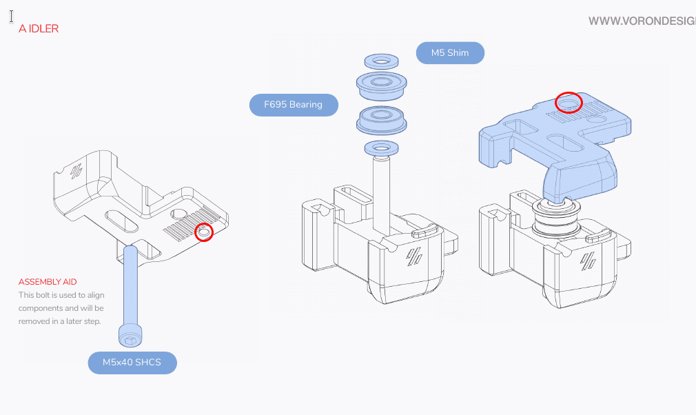

Sagmal, sehe ich das richtig, das der Idler lose im Kunsstoffteil rumwackeln soll?
Kommen da wirklich keine Unterlegscheiben links und rechts dazu?
Jetzt ist die Platte drin, sodass ich die Z-Antriebe einbauen konnte.
Oben sind auch schon die Idler verbaut.
Das ging sogar alles ohne Probleme :-)

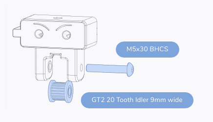

Bin gerade etwas verwirrt beim Zusammenbauen der A und B Idler :unsure:
Soll ich wirklich bei den je Idlern ein Teil mit einem kleinen und einem großen Loch verwenden?
Ich hätte jetzt einen Idler mit großen und einen Idler mit kleinen Löchern zusammengebaut.
So, bin jetzt die weiteren Bauschritte durchgegangen.
Das muss wirklich so sein :oops:
Die fertigen A+B Antriebe und Idler
Ja, das liegt daran, dass dort dann verschiedene T-Nut Muttern rein kommen.
Aber du hast ja gesehen, dass es nun passt :d
