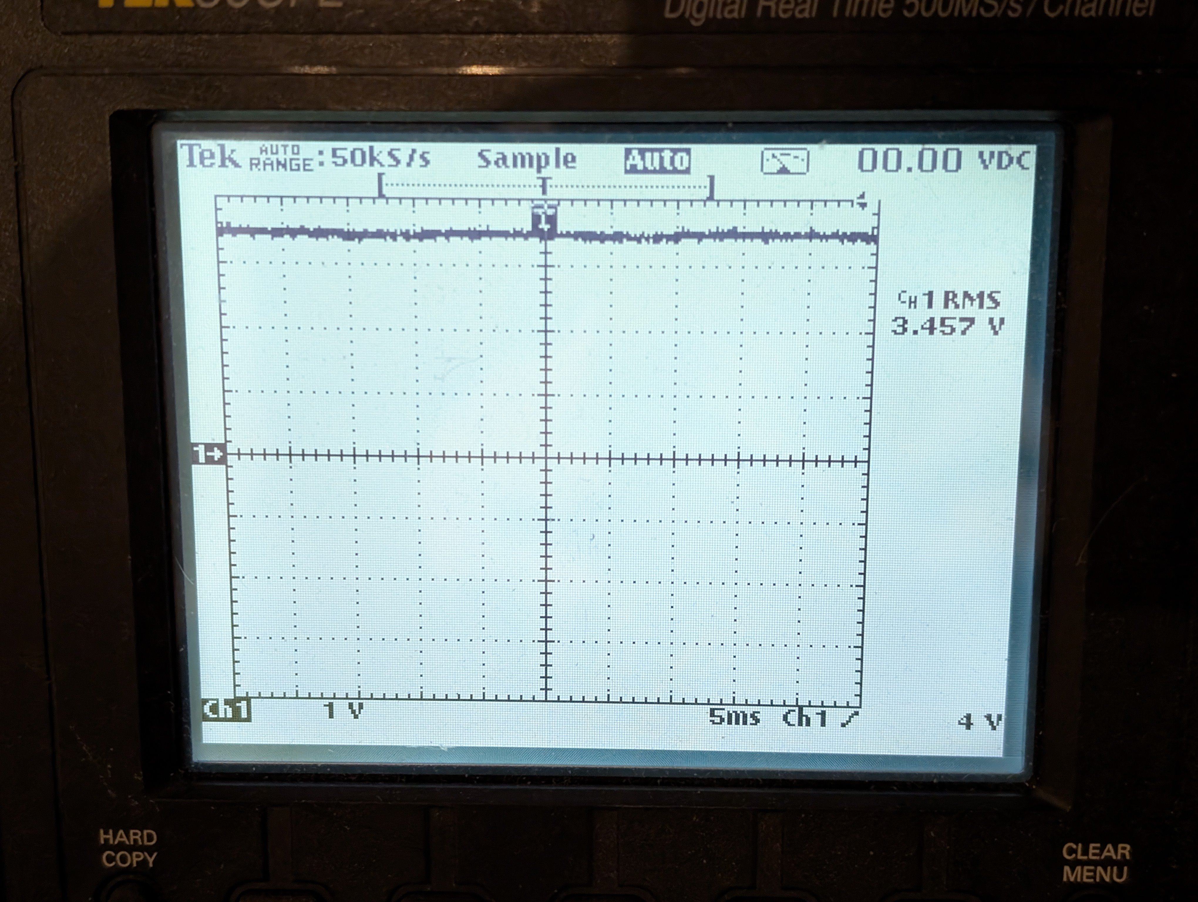

Faszinierend!
Mit meinem neuen Oszi stimmt was nicht.
Das alte Tek misst ne einwandfreie 3,4V.
Vielleicht ein wenig hoch aber völlig im Rahmen:

Einfach mal das Oszi richtig einstellen und dann misst es auch keinen Mist:
Oh man, ich mach für heute Feierabend!
Wie blöd kann man sein? :wall:
Hatte den Stecker vom TAP abgezogen um die Spannung messen zu können.
Ratet mal wer den Stecker vor dem Testdruck nicht wieder aufgesteckt hat? :fresse:

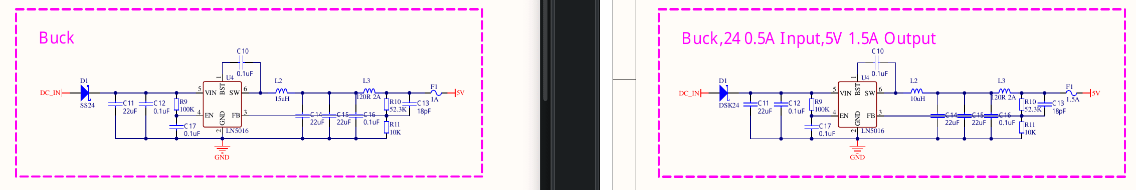

So ich habe mir mal das EBB36 angeschaut und es wäre möglich die Lüfter mit 5V zu betreiben, wenn man die Spannung vom RGB Port abgreift.
Denn die PWM Steuerung wird über einen FET gegen Masse realisiert.
Auch ist die 5V Spannungsversorgung mit einer 1A Sicherung abgesichert.
Die Lüfter brauchen im Bestcase lt. Datenblättern zusammen 0,4A und im Worstcase 0,78A.
Dann noch der andere Gelump dazu, wird dann aber verdammt knapp.
Was mich aber total irritiert, die 5V Spannung ist beim EBB42 mit 1,5A abgesichert, es handelt sich aber um die komplett gleiche Schaltung :confused:
Links das EBB36 und rechts das EBB42
Edit:
L2 hat beim EBB36 etwas mehr Induktivität, sollte aber in der Hinsicht kein Problem sein.
D1 kann auch genug Strom ab.

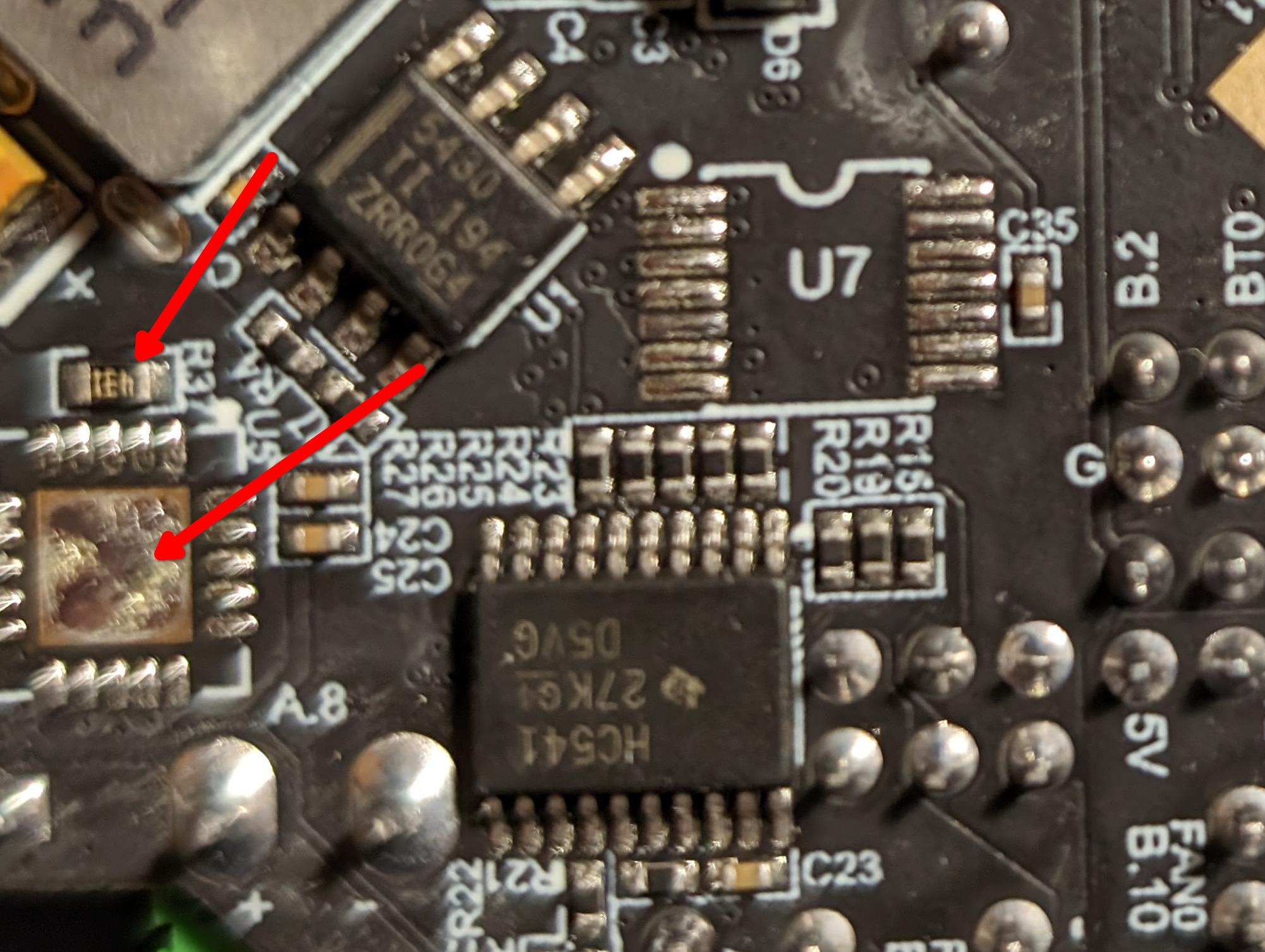

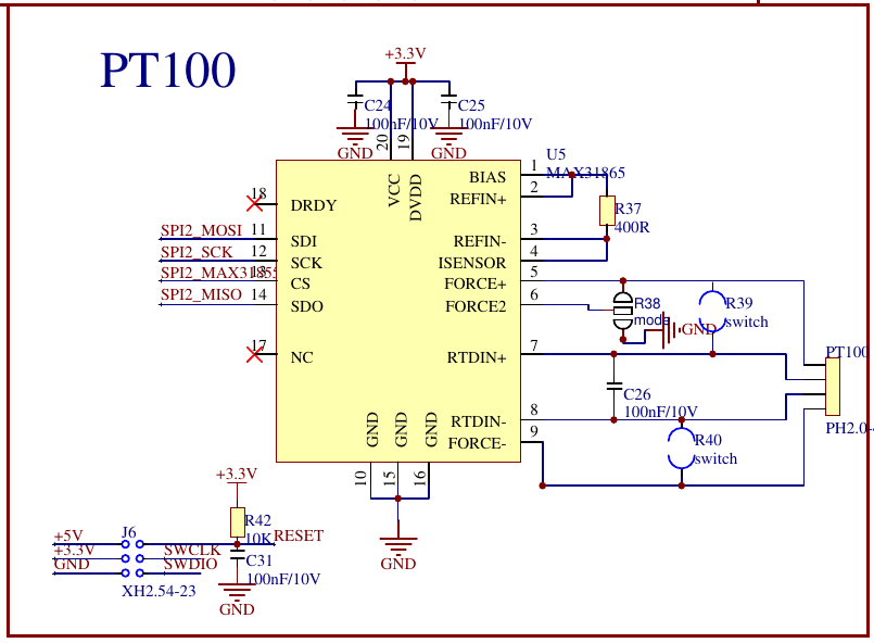

Ich mache das nun ganz anders, ich baue das Mellow SHT36 V2 um.
Habe mir jetzt ne Platine mit einem MAX31865 bestellt, löte den dort aus und packe ihn auf das SHT36.
Dann tausche ich dort den R37 gegen einen 4,3k Widerstand für den PT1000 und lasse den über den MAX Chip auslesen.
Fun Fact am Rande, der richtige Referenzwiderstand für ein PT100 wäre 430R und Mellow verbaut auch diesen, aber im Schaltplan stehen 400R :fresse:

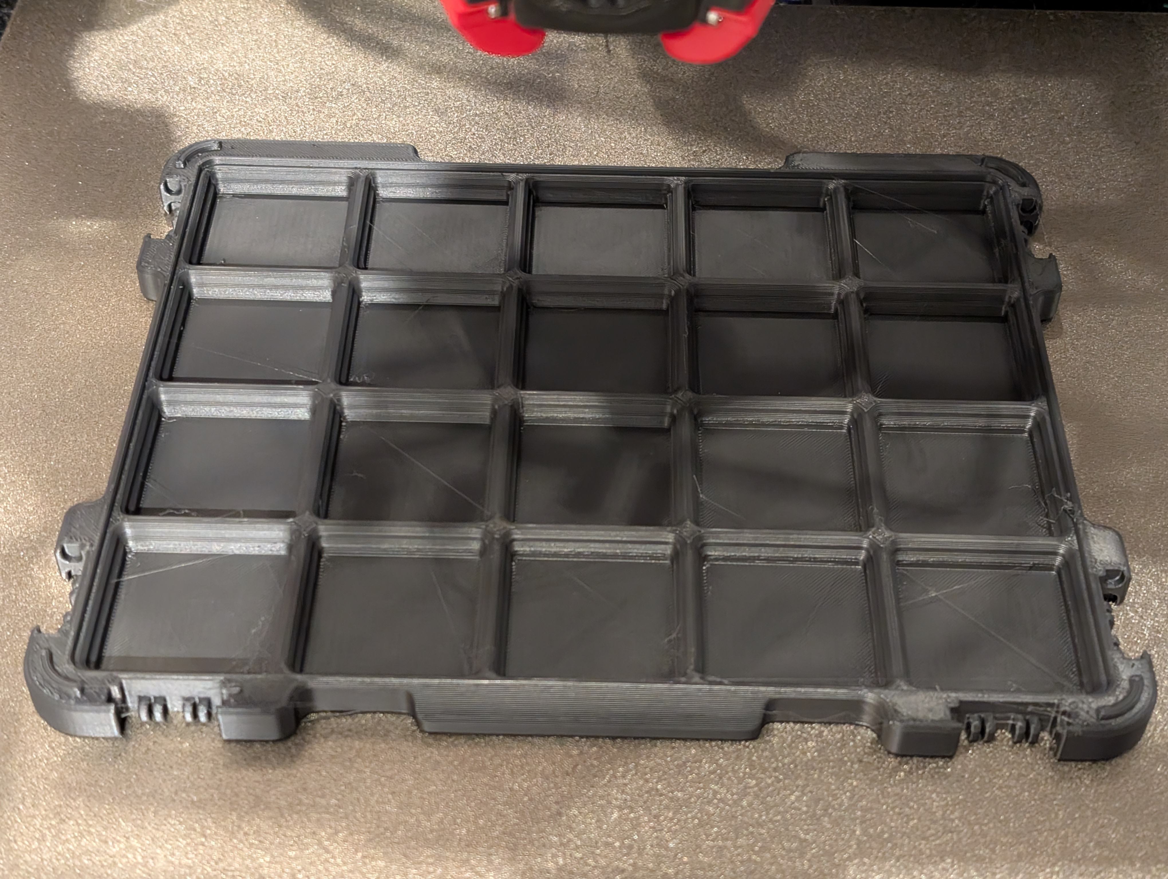

Voronika mag es hart!
Egal was ich mit ihr anstelle, sie lässt sich nicht unterkriegen, und druckt einfach unbeirrt weiter 8-)
Gedruckt mit:
  • Jayo PLA Matt schwarz
  • 215°C / 65°C
  • 0,28 Layer
  • 28mm³/s Flow bei 0,4mm V6 Düse ohne CHT (max wären 32mm³s stabil möglich bei der genannten Temperatur)

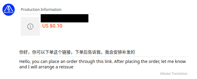

Das übliche Prozedere bei AliExpress, damit der Händler keine Rücknahme starten muss:
Ich bekomme nun ein neues Board von Mellow für 0,12€ :fresse:

habe heute ein neues Mellow SHT36 V2 erhalten. Da kann ich dann nächste Woche in der Mittagspause den MAX Chip auflöten.
Habe zwar auch hier ne Heißluftlötstation aber das Equipment in der Firma ist besser.
