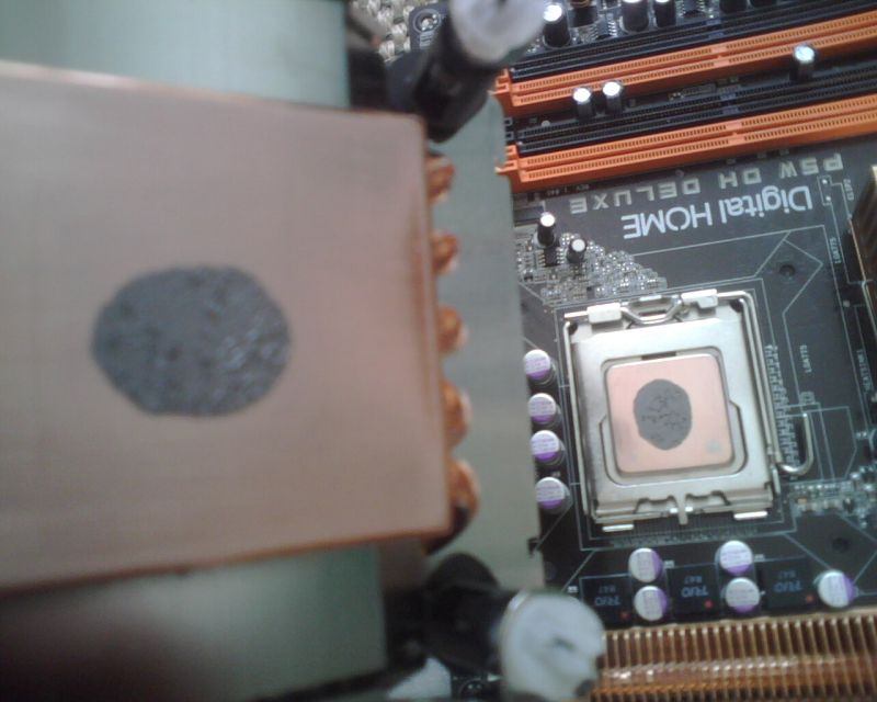

hmm vielleicht hab ich wirklich zuviel wlp genommen?!
hab mal 3 pics hochgeladen (leider nur handy-pics)
auf dem einem bild sind lüfter + cpu mit wlp ersichtlich ... könnte das zuviel sein?
ich hab probiert ein bisschen wlp auf die cpu zu geben und hab danach den lüfter aufgesetzt.
dann wieder lüfter runter und die wlp auf der cpu mit einer alten bankomatkarte verstrichen.

Wenn ich dein Bild so anschau, dann haste ja die WLP nur in der mitte der CPU vereilt ... vermutlich sogar nur en klex in die mitte macht und dann den Kühler drauf.
... verteil doch die WLP mal auf dem kompletten IHS, dann müssen die Temps besser sein.
GreeZ
Nein, das ist schon ok so. Arctic Silver empfiehlt es ja auch so bei CPUs mit Heatspreader. Beim C2D soll man eine dünne Linie WLP in der Richtung auftragen, in der das DIE verläuft. Dann den Kühler aufsetzen, ein paar mal mit leichtem Druck senkrecht von oben den Kühler um 2-3° drehen. Dann nachschauen, ob die WLP verteilt wurde und Kühler montieren. Bei CPUs mit IHS muss die WLP nicht über die ganze Fläche geschmiert werden. Dadurch habe ich schlechtere Temperaturen als wenn ich ich es so mache, wie Arctic Silver es empfiehlt.
