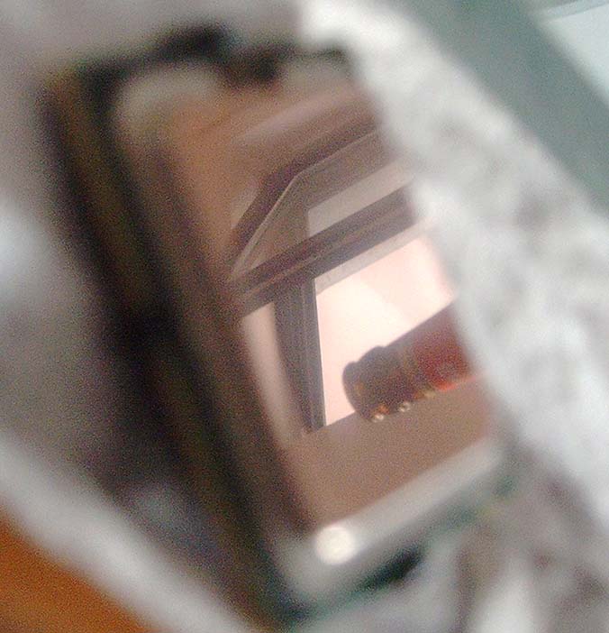

OK Leute, ist zwar schon einen Monat her, aber hier kommt endlich mein Core-2 Schliff... eine kleine Bildergeschichte:
Mann, das war eine Aktion... hat mich 3 Stunden gekostet, bin halt extrem vorsichtig gewesen. Hatte natürlich die meiste Zeit ein ungutes Gefühl... läuft das Ding gleich noch? ;) Und das Teil wollte in der Mitte einfach nicht kupferfarben werden... dachte erst, ich schleife falsch. Habe kreisförmig geschliffen UND alle 10 Kreise die CPU um 90° gedreht. Naja, am Ende war ja alles gut. ;) Temps sind durch die Aktion um 9-10°C runter gegangen, so hab ich mir das vorgestellt. Hatte mich schon immer gewundert, warum meine beiden Noctuas (erst NH-U12, jetzt NH-U9) meinen E6600 nur so beschissen gekühlt haben. Jetzt habe ich unter Voll-Last 63-65°C.
Hoffe, die Bilder gefallen Euch...

so in etwa sah meiner dann auch aus. Hab ihn nicht auf Hochglanz gebracht, bringt eh nix. Ich dachste auch: mann wie lange muss ich denn noch schleifen, damit er mittig Kupferfarben wird. Hatte schon Angst, das er außen bald durch ist ;)
Kann es sein, das der IHS am DIE mittig angeklebt ist und deshalb beim Herstellungsprozeß durchs anpressen so krumm wird??
