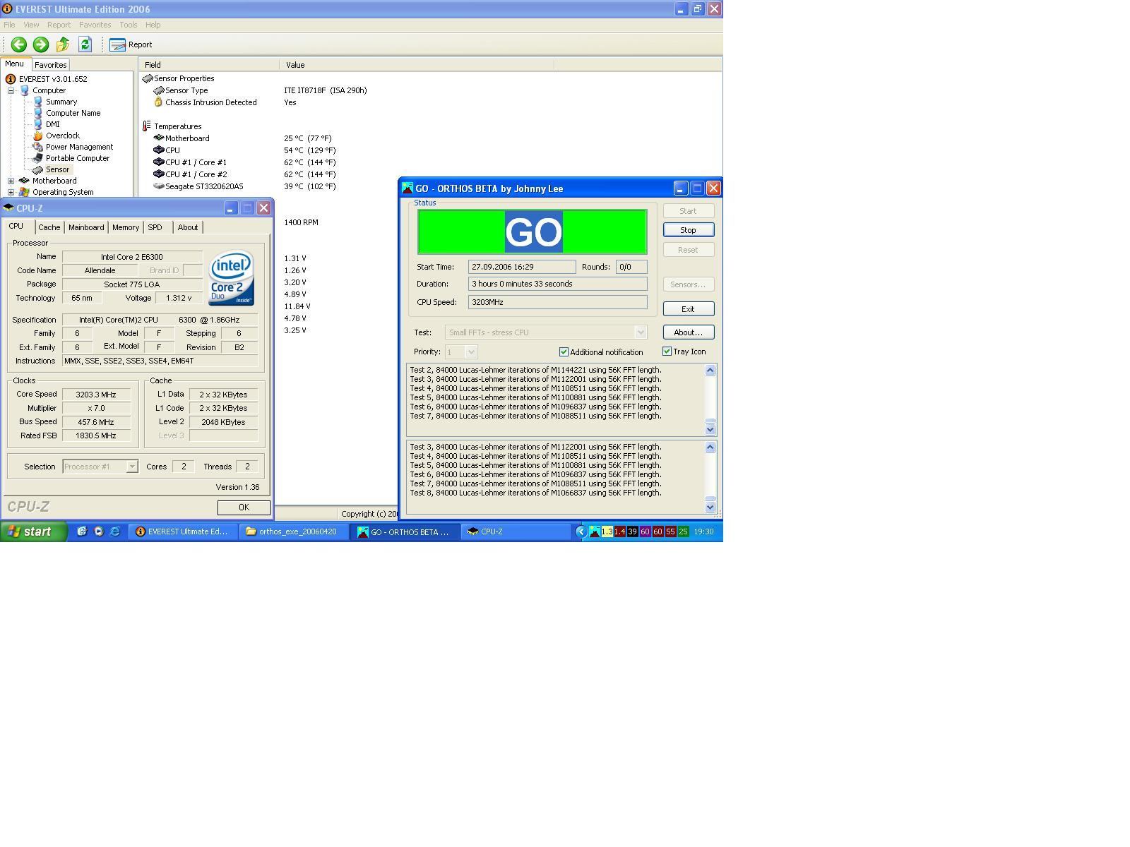

ich poste erstmal meine prime bestandene bilder:
E6300 @457 @stock mit cellshock 6400 @2,2Volt @4-4-4-9
verbesserung mach ich evtl noch :d
