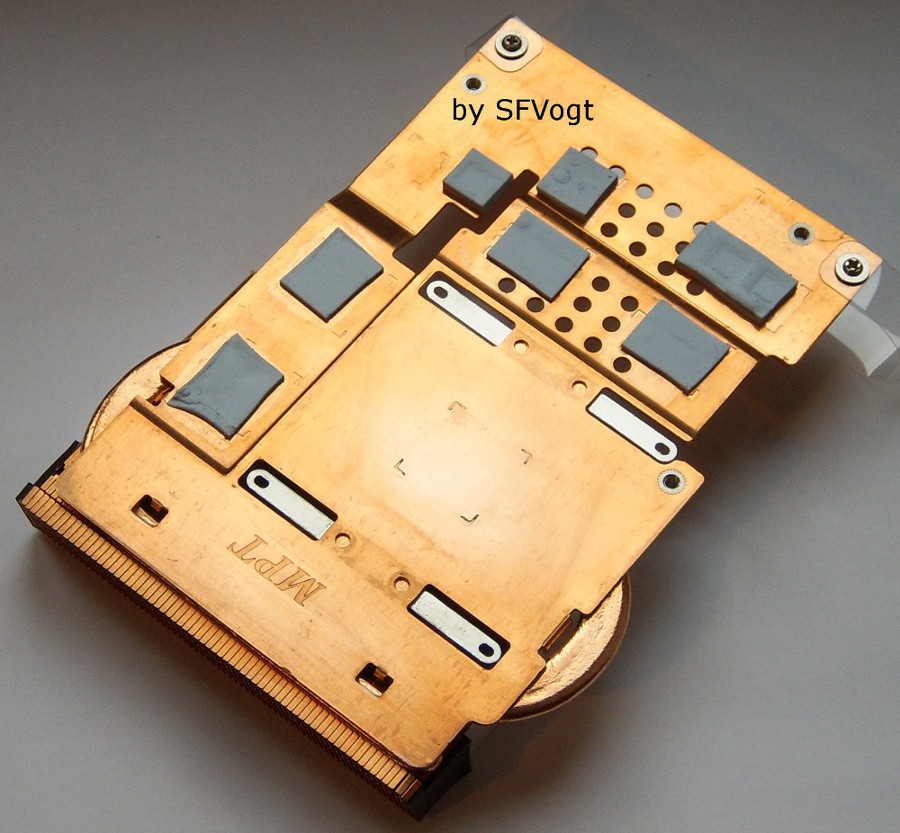

Naja, eigentlich hab ich es ja garnicht großartig zerlegt, ich habe einfach zwei Abdeckungen abgeschraubt und den Akku entfernt ^^ Dann liegt ja schon so ziemlich alles frei und lässt sich vorsichtig alles rausbauen :)
Vielleicht hat es mir ja geholfen das ich bei Praktika in PC Läden auch Notebooks zusammen schrauben durfte :d ...e bisl Mut gehört ja immer dazu, ob Notebook oder Kühlerabbau einer Desktop GraKa ...im Falle des Falles ist man bei beidem die Garantie los :(
Erstens mußte ich mir das Notebook selbst zusammen bauen bzw CPU sowie Speicher und HDDs weil ich mir eben nur das Barbone mit Graka und Brenner gekauft habe. Zweitens: natürlich um Bilder zu posten ^^ Oder siehst du so oft ne 8700M GT :xmas:
