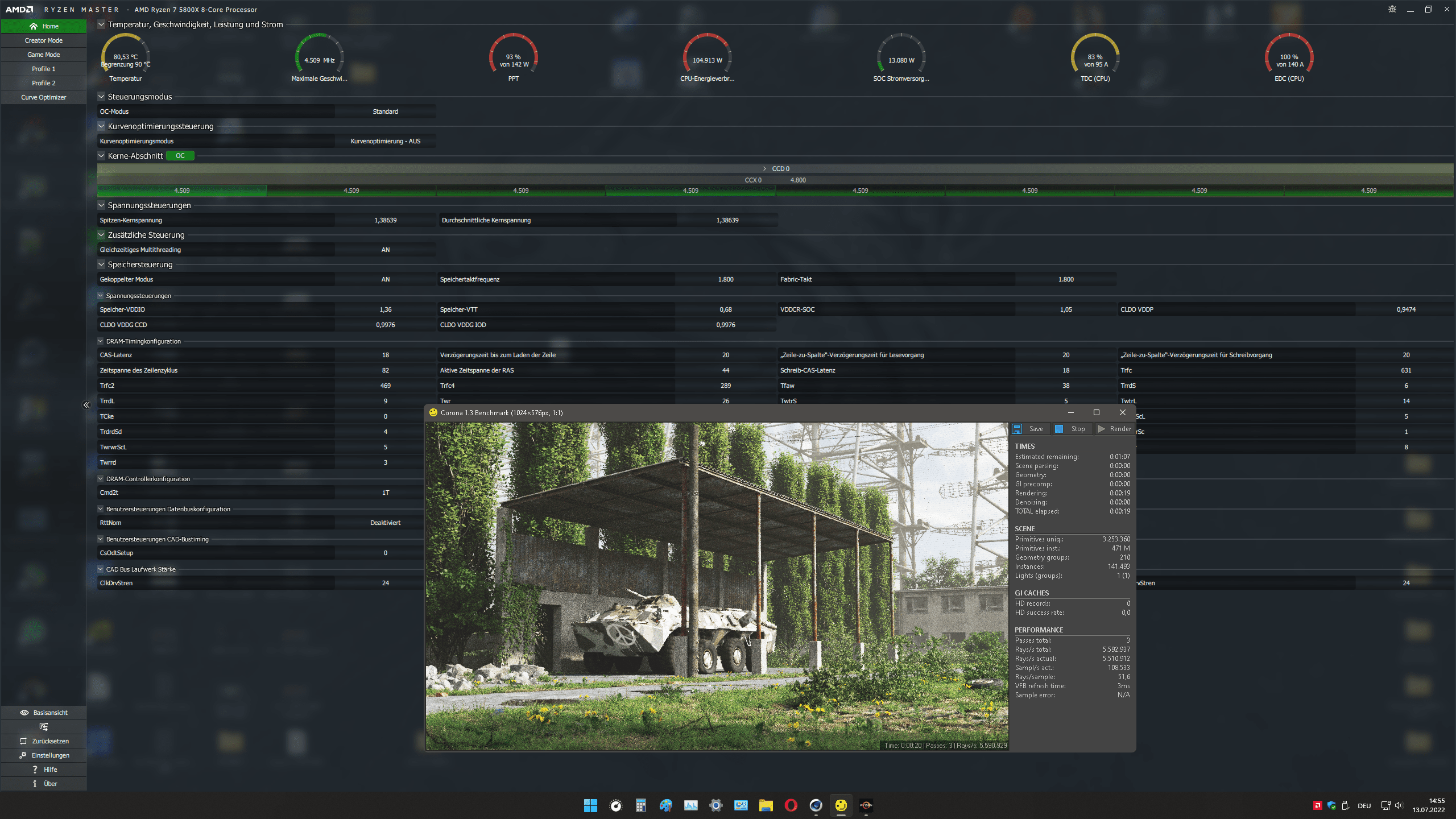

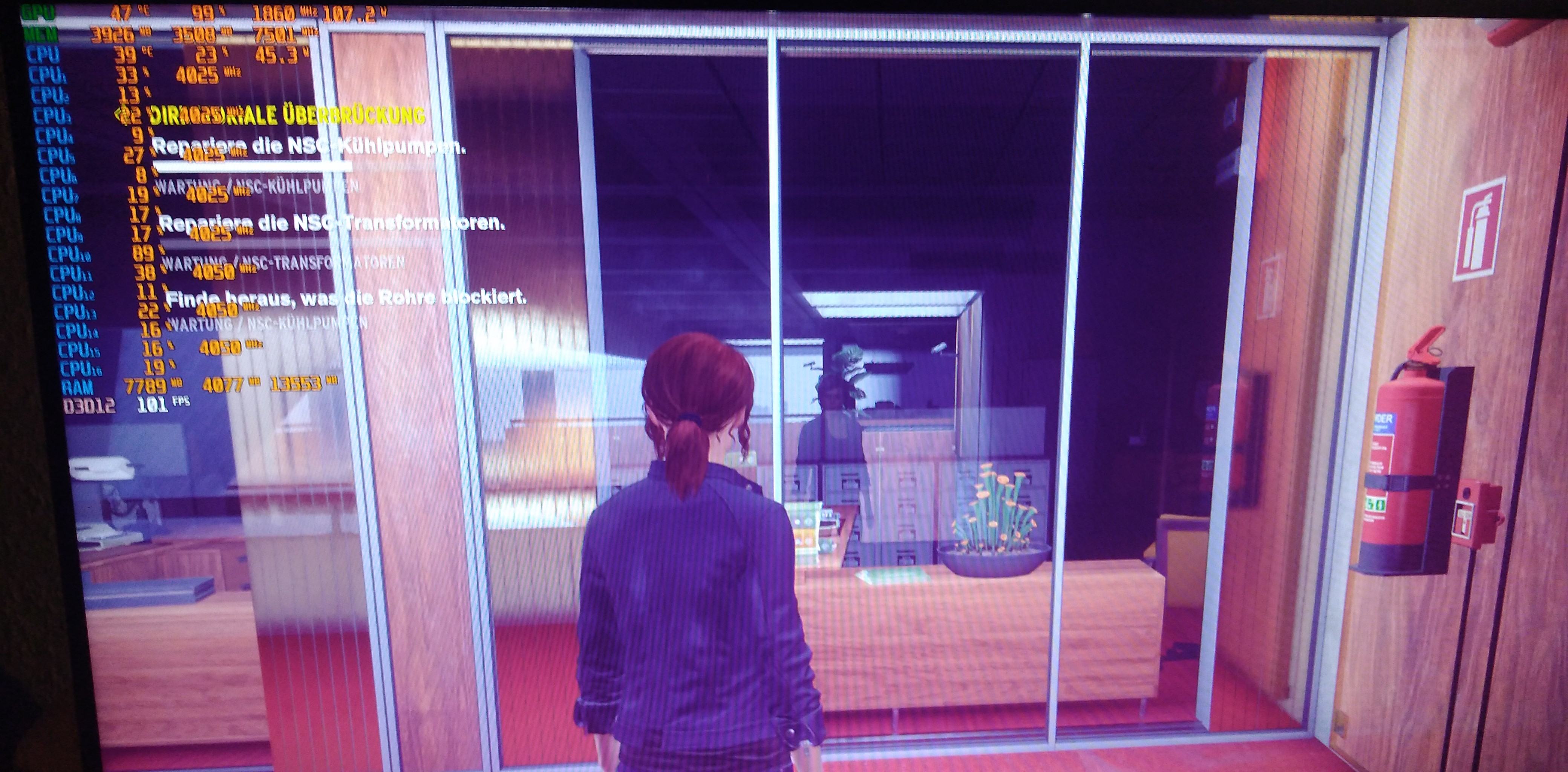

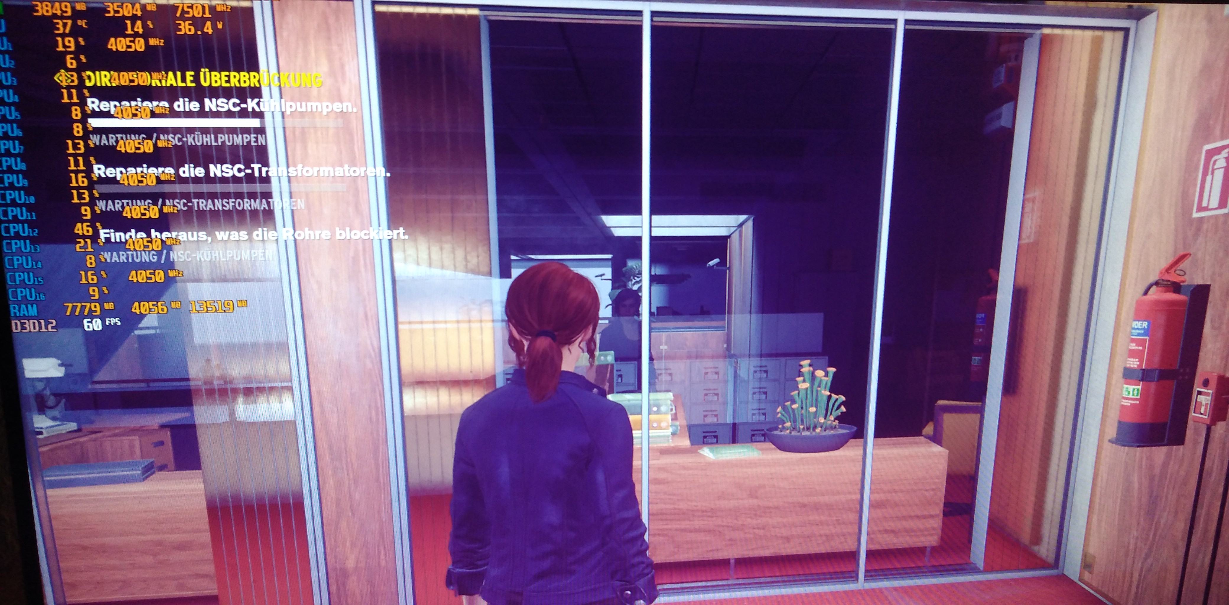

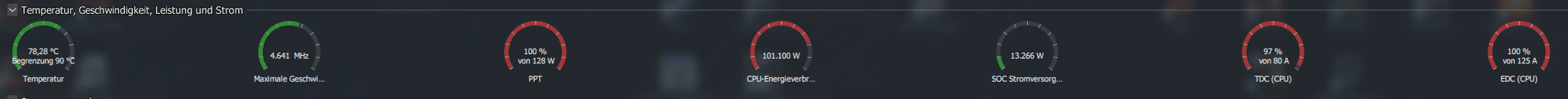

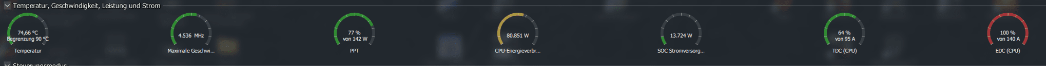

Control, 2700x, 4ghz von Hand, vs PBO Boardlimits vs AMD Vorgabe
So das ist nun, LLC6 Minus-Offset auf "-1,250V"
Edit:
Ahja, so 2 bis 3 Wättchen für grob 50mhz, okay, is cool
Gruss Dennis

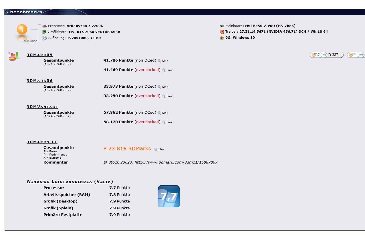

@Gamer1969
wie du siehst bist du Auf dem Holzweg
Du hast mehr Performance mit Offset anstellen von festen 4gHz in 3Dmark11, vantage, 06 und 05 ja
Spielst so altes zeug noch ja ?

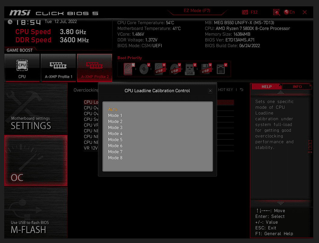

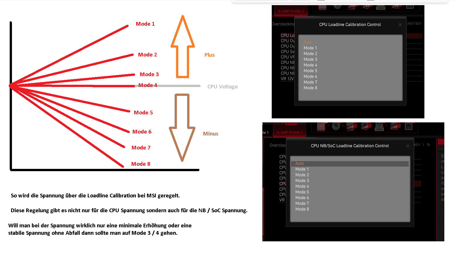

zudem ist LLC6 bei dir sicherlich was anderes beim Level, weil anderes Board
Bei MSI sind die Loadline Calibration gleich, jedenfalls bei AMD.
Mode 1 ist die Höchste Einstellung, also da wird sogar mehr Spannung draufgegeben.
z.B. Einstellung im BIOS bei CPU Voltage: 1,32 V
Mode 1 hast du bei Leistung dann z.B. 1,38 V
Mode 8 hast du aber z.B. nur noch 1,27 V.

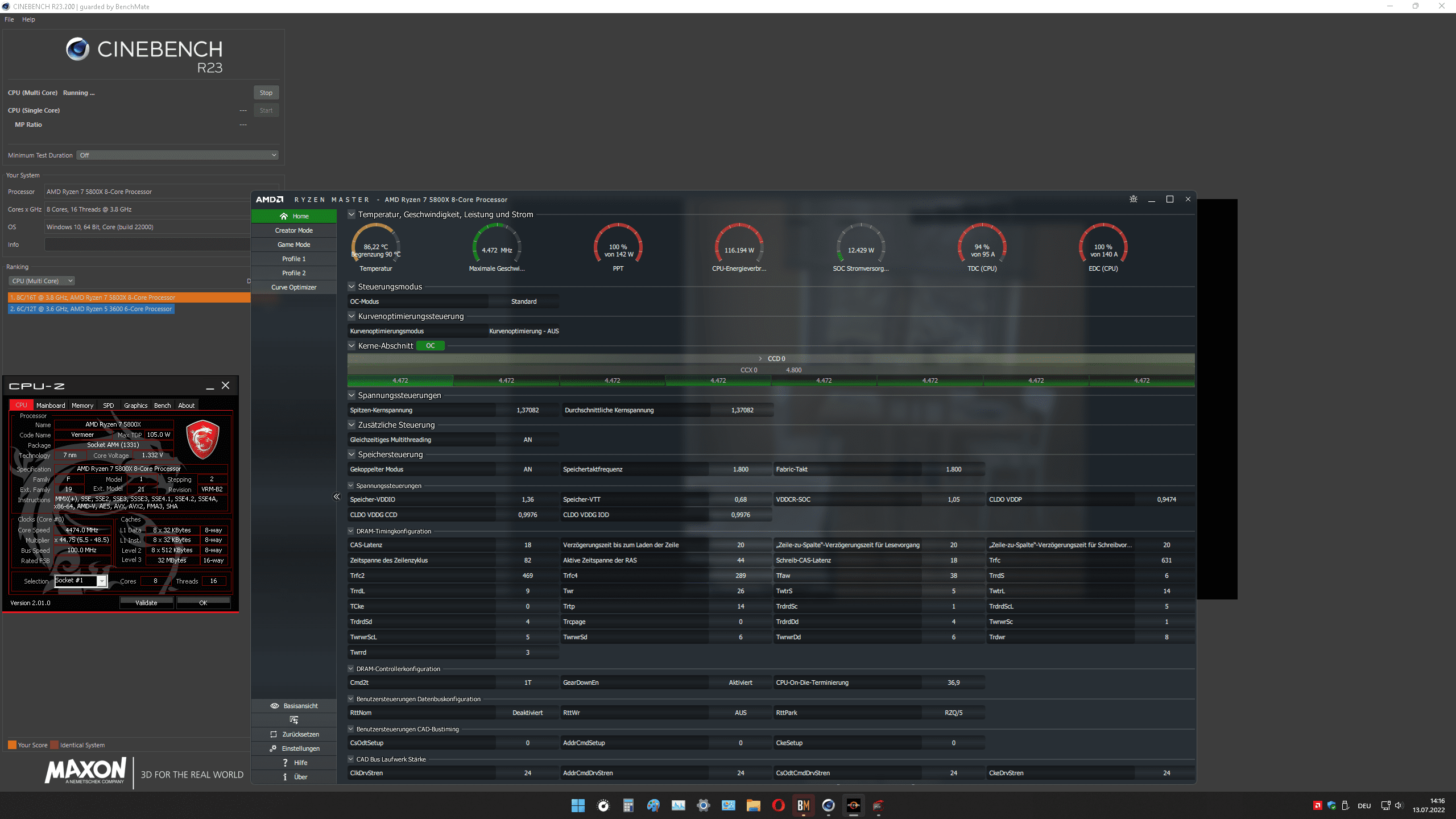

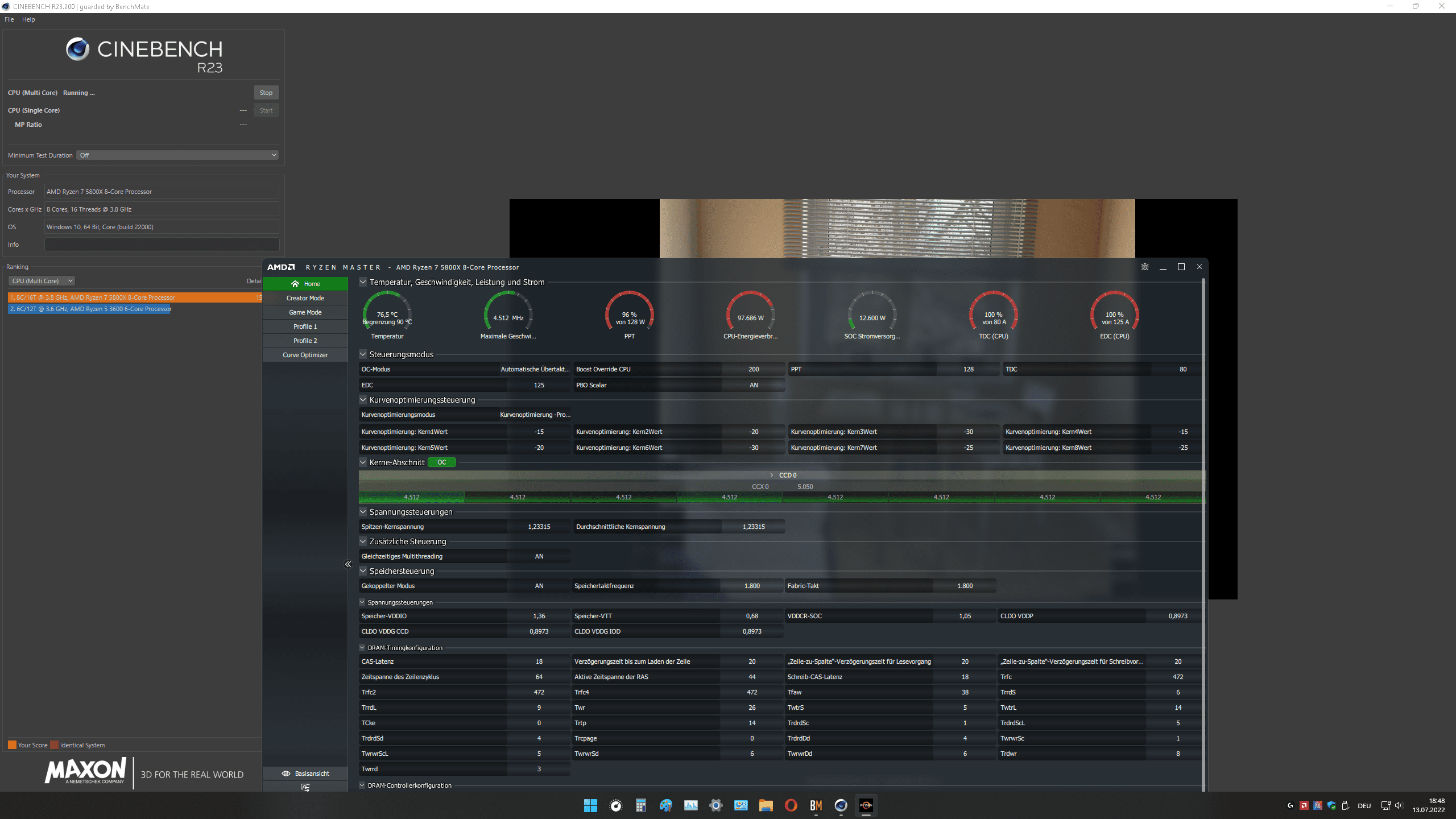

Hier ein Video wo er das misst. Bei meinem MSI B450M Mortar und dem MSI B550 UNIFY-X sind die Einstellungen gleich, auch die Auswirkungen bei den verschiedenen Mode Einstellungen sind gleich, was sich ändert ist die Höhe der Veränderungen.
Kannst du leicht testen in dem du CPU-Z aufmachst und CB laufen lässt. Bei Mode 6 fällt die Spannung ab und bei 4 habe ich jedenfalls eine stabile Spannung.

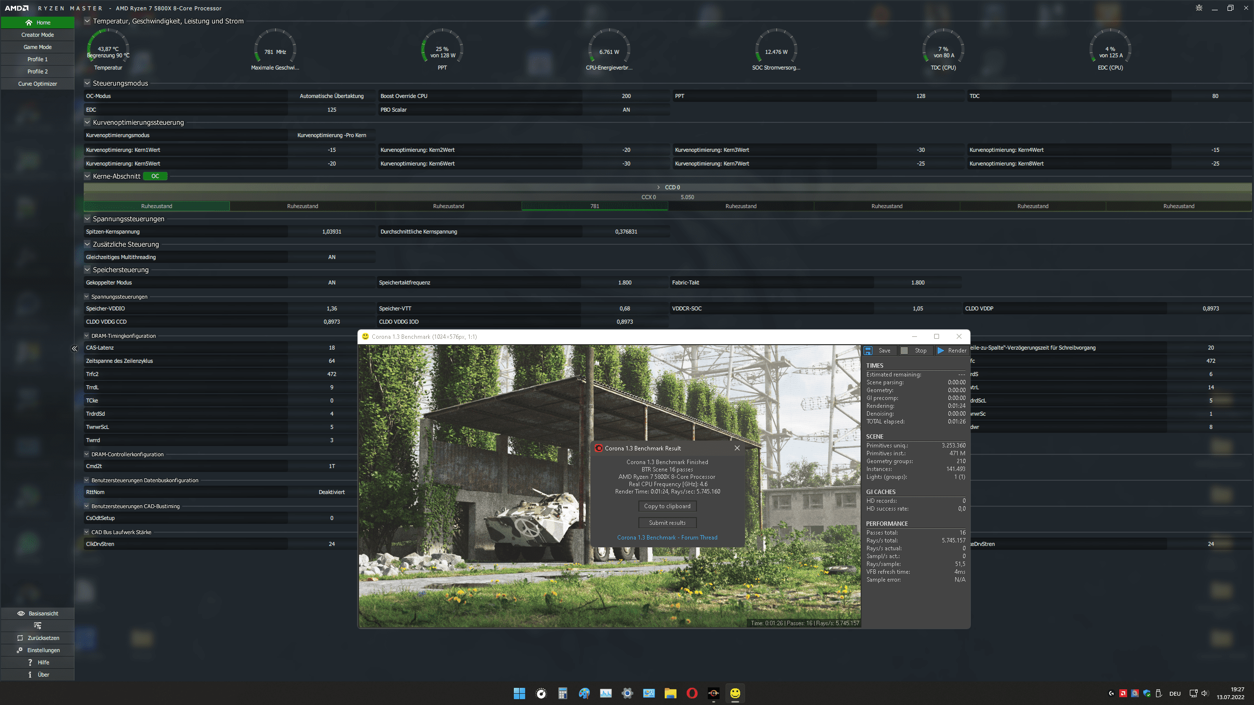

@Gamer1969
tja komisch, dann frag ich mich warum ich innerhalb der AMD Vorgaben mit PBO halt mit Minus-Offset an meinen Sweetspot herankomme und das gut funktioniert und warum das bei dir nicht klappen soll.
Ich mache mit PBO mit Minus Offset im Multi und Multi Last Abstriche gegenüber meinem Sweetspot fest, fest.
Ist offensichtlich, sieht man alles hier in Benches
Gruss Dennis

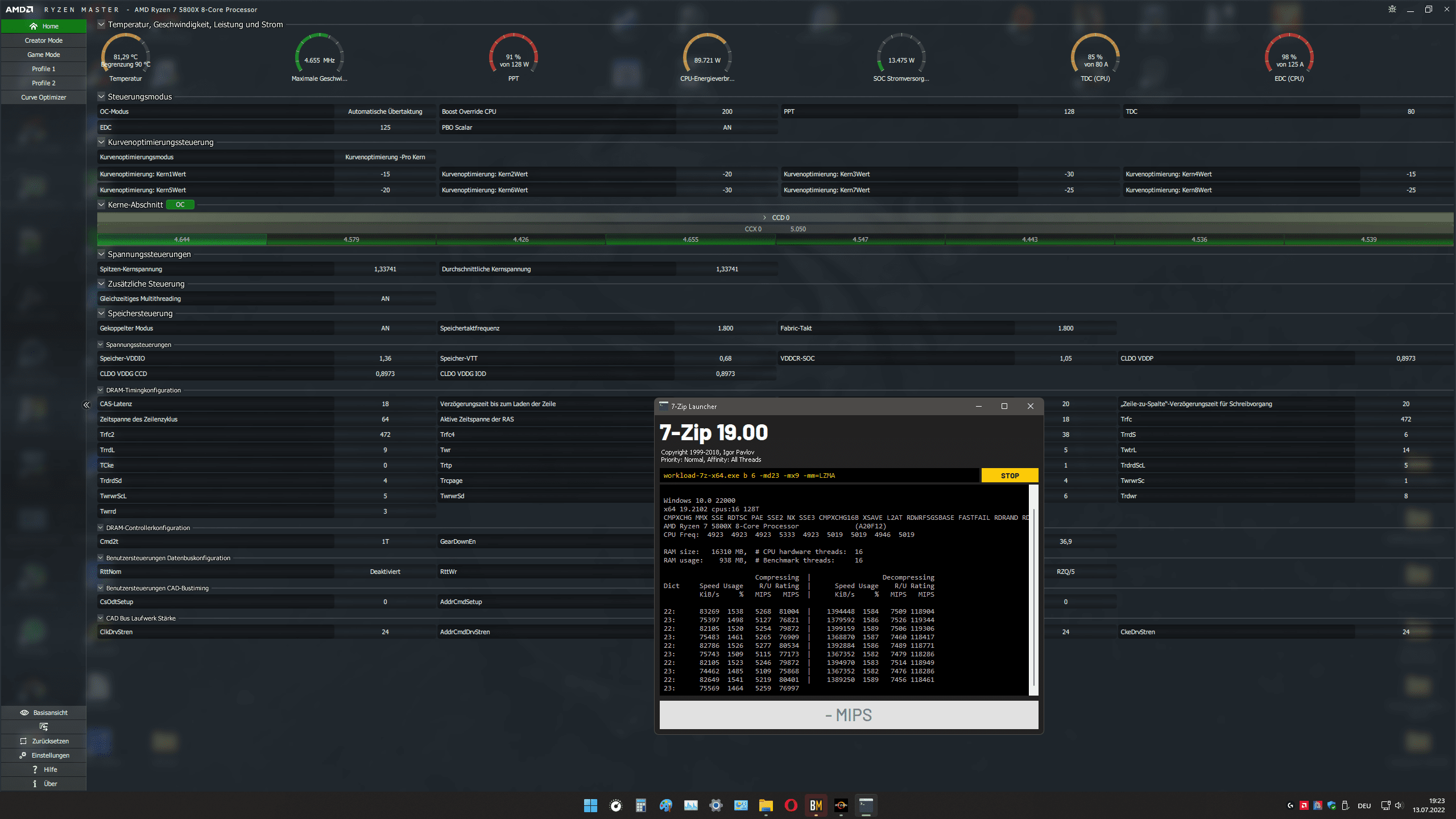

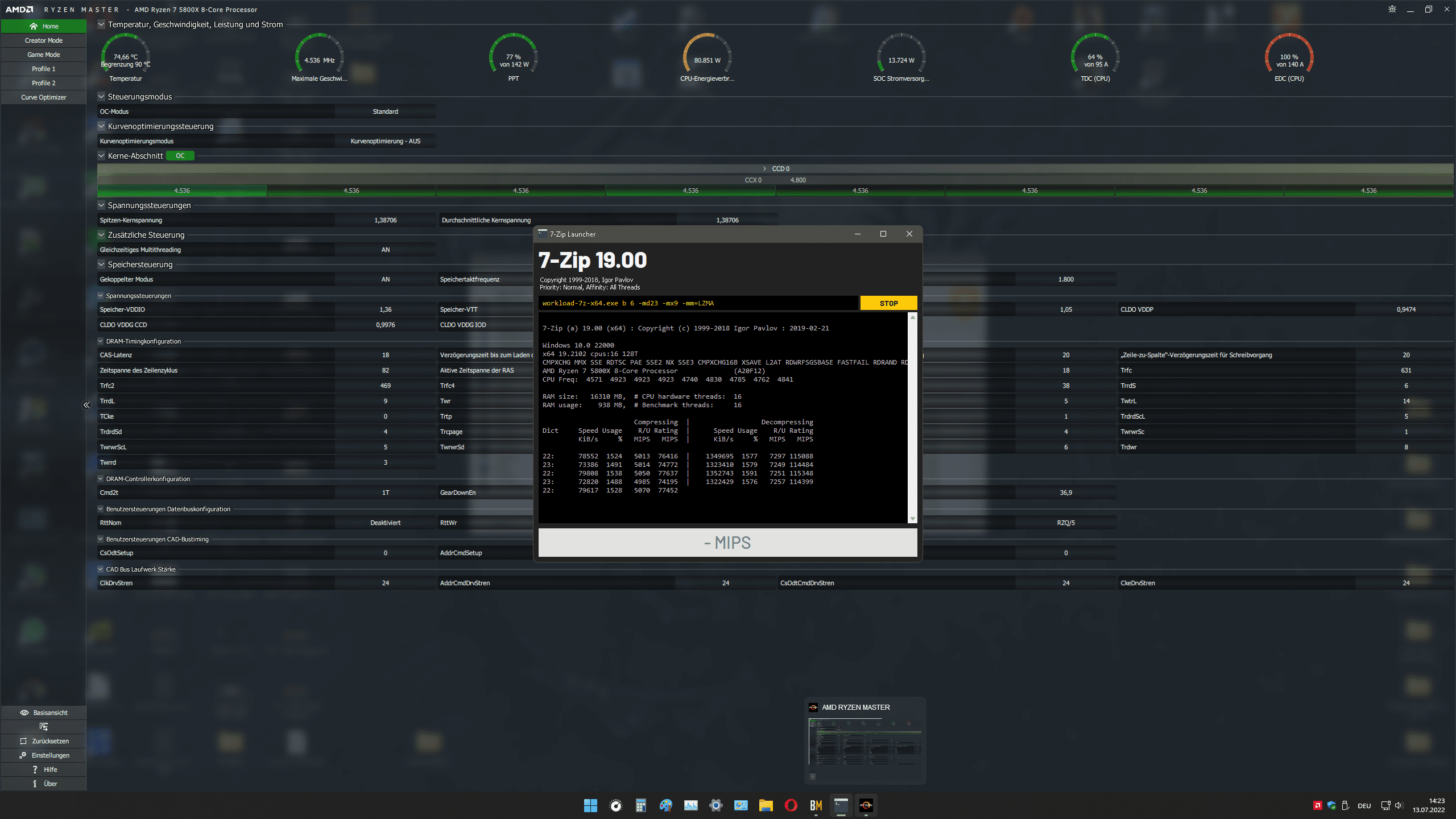

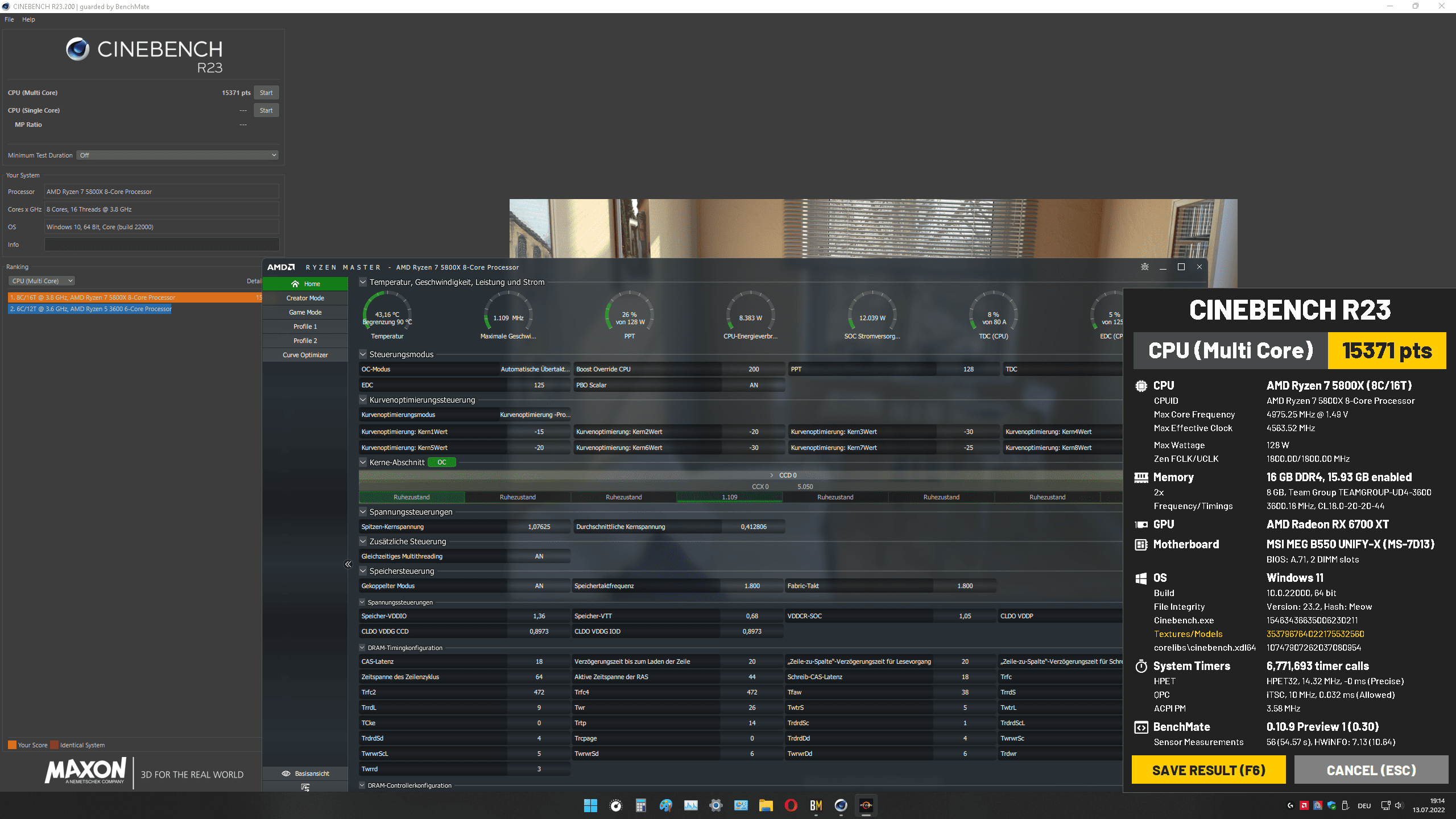

Ryzen 2700X
Ryzen 5800X
P.S. Schalte mal PBO auf disabled und schaue im RM welche Werte da angegeben sind.
Ich benutze keinen Ryzen Master, weil ich OC/UV über das Bios mache.
Habe ich auch schon öfter geschrieben also nochmal, ich mache meine Einstellungen auch im BIOS ABER der RM ist NUR zu auslesen da.
Zur Kontrolle der Einstellungen.

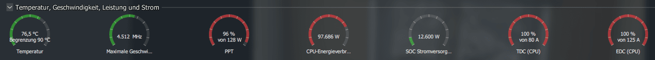

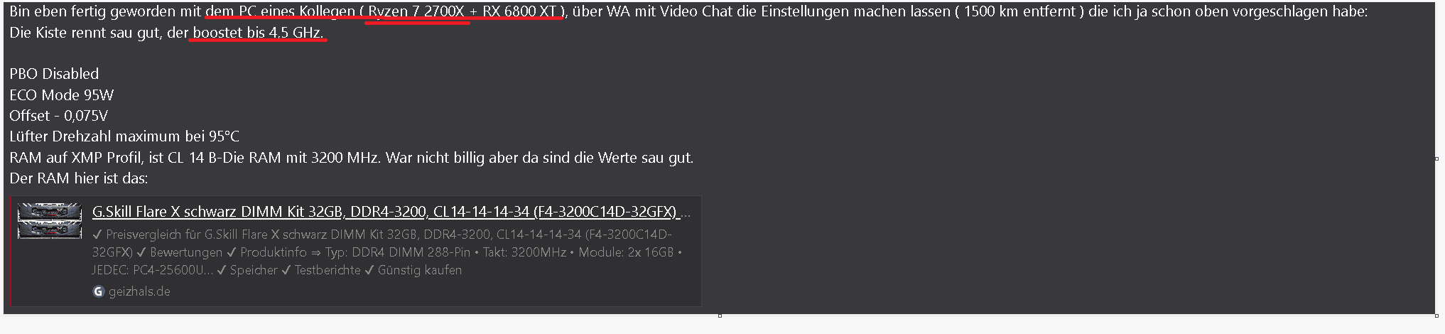

Bin eben fertig geworden mit dem PC eines Kollegen ( Ryzen 7 2700X + RX 6800 XT ), über WA mit Video Chat die Einstellungen machen lassen ( 1500 km entfernt ) die ich ja schon oben vorgeschlagen habe:
Die Kiste rennt sau gut, der boostet bis 4,5 GHz.
PBO Disabled
ECO Mode 95W
Offset - 0,075V
Lüfter Drehzahl maximum bei 95°C

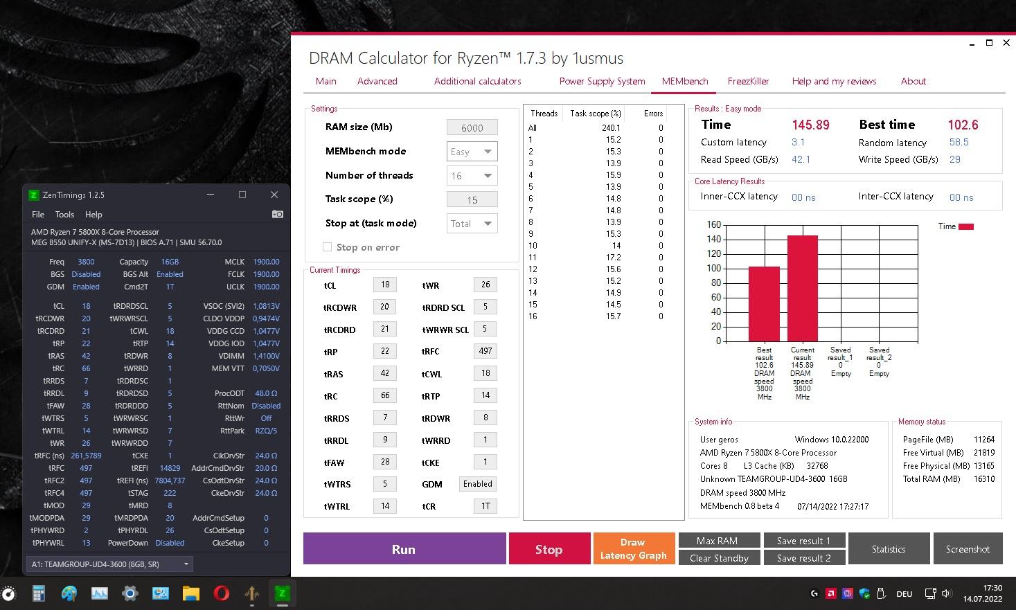

RAM auf XMP Profil, ist CL 14 B-Die RAM mit 3200 MHz. War nicht billig aber da sind die Werte sau gut.
Der RAM hier ist das:

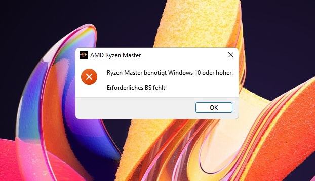

Ryzen Master funktioniert nicht auf Windows 11, das hat das damit zu tun :-)

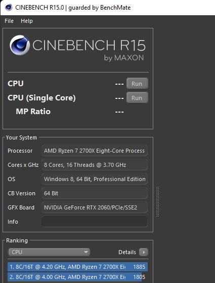

Das müsste ja nen richtig genialen Cinebench Multi ergeben, also meine 4,2gHz hier im Benchmarkthread natürlich auch noch im Schatten stehen lassen
:rofl: Schaust du hier mal:
AHA dann habe ich wohl eine Ausnahme hier.

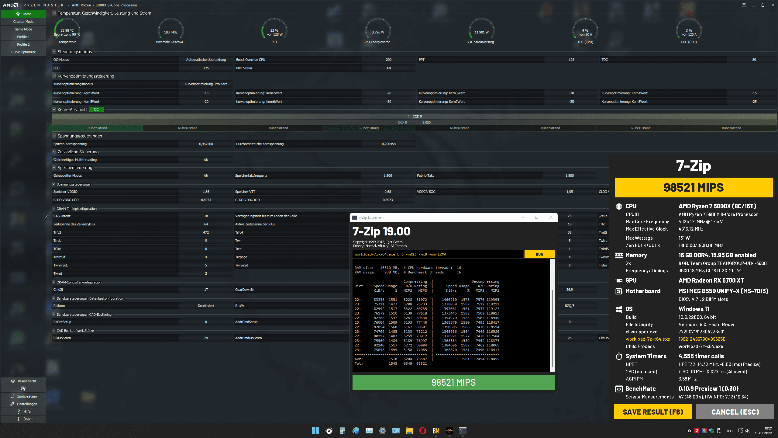

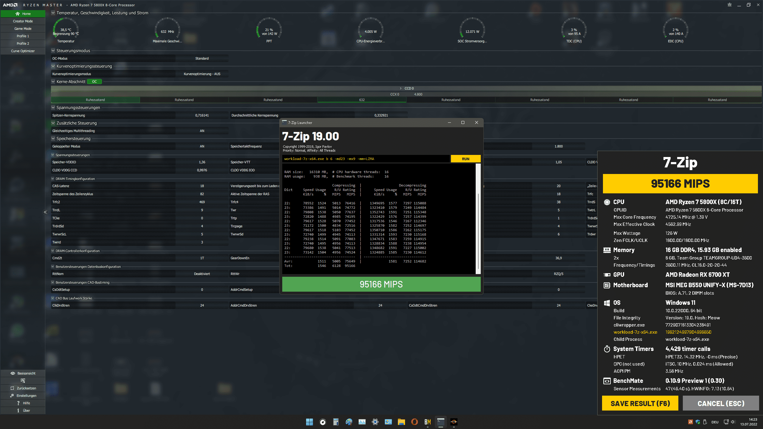

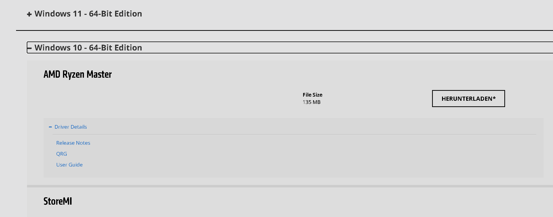

Einfach mal die Version für Windows 10 runter laden:
Hab sogar schon deine CPU ausgewählt:
@Gamer1969
Oh gab es ein Update für Ryzen Master offenbar ja ?

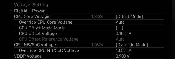

Ich geb bei meinem Board mit Offset dann die Option - oder + an
Ich verstelle da keine vCore an sich und dann nen offset drauf mit + oder -, sondern die vCore's sind so oder so an sich erstmal festgelegt (P-States)
Du machst mit einem kleineren Offset "-0,075V" weniger "Minus-Offset" als ich aktuell, ich hab Minus-Offset auf "-0,1250V"
Ergibt also höhere vCore, was durchaus durch die Automation von PBO (AMD Vorgaben oder Board-Limits) jenachdem natürlich einen höheren Takt ergibt.

Funktioniert ja super der Software-OC-Schmutz
:lol:
Hast du eigentlich überhaupt das Spiel Control ansonsten is des hier auch ziemlich arg viel OT ne...
Shit happens!
Das hier nicht gesehen! Also eine ältere Version nehmen!

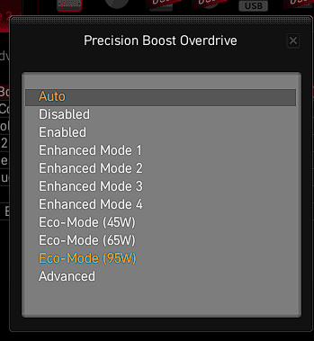

Genau, also diese Einstellung?
Dein "ECO Mode 95W" kann also schlecht PBO - disabled sein.
Doch PBO wird disabled:
Da steht jetzt Eco-Mode (95W), weil sich die Werte vom PBO geändert haben.
Wen willst du eigentlich veräppeln ?
Das ist ne Einstellung für Presicion Boost Overdrive und du stellst da ja nicht Disabled ein sondern ein vorgefertigtest OC für PBO.
Was steht denn in dem Fenster bitte in der Überschrift.
Ich niemanden veräppeln, du willst die Vorgaben von AMD einhalten also muss man nur PBO Enabled einstellen.
Da werden dann automatische die Werte für die CPU gesetzt. Man braucht nichts manuell eingeben.
Will man das Manuell eingeben geht man auf PBO Advanced, hier hast du die Möglichkeit die CPU auch noch bis zu 200 MHz mehr boost zu erlauben, sofern die Kühlung mitspielt und du keine Niete in der "Silicn Lotterie" gezogen hast.
Das stellst du im grün umrandeten ein, die Werte unter Advanced und Manual nicht beachten die sind aus einem Versuch.

Ja ein 2700X schafft die 4,5 GHz im Boost, wenn man diese 200 MHz eingestellt hat, die Kühlung das mitmacht UND man in der Lotterie, der Silicon Lotterie einen Treffer erlangt hat.
Ein guter 2700X boostet ja schon auf 4,35 GHz, auf einen Kern mit den Spezifikationen für 105 W.
Dieser Boost ist auf einen Kern, so wie ja auch der normale Boost auf einen Kern angegeben wird.
Da gab es ja diesen Aufschrei als die 3000er diesen max Boost zu Anfang nicht erreicht haben, sondern darunter blieben.
Es gibt bei den verschiedenen OC Foren genug Berichte das durch den ECO Modus die CPU kühler bleibt UND dann durch entsprechende Kühlung + die 200 MHz die CPU auch wesentlich höher taktet.
Wenn man aber nicht nur den lieben langen Tag Benchmarks zockt oder auch normale Games ab und zu dabei sind sondern das System produktiv einsetzt, wie z. B. Videos editieren oder Bilder bearbeiten, dann sieht man auch diesen Boost Takt häufiger.

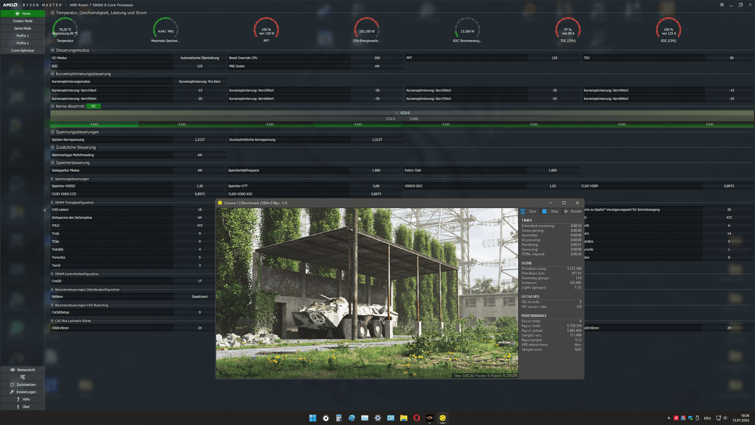

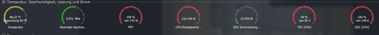

Du versteifst dich so auf diese händische Eingabe, hast du einfach mal geschaut was passiert wenn du auf PBO Enabled stellst?

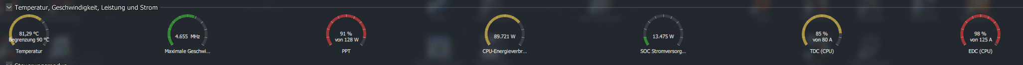

Bei mir steht automatische bei PBO Enabled drin:
PPT: 142W
TDC: 95A
EDC: 140A
das sind die normalen Standard Werte vom 5800X für 105W.

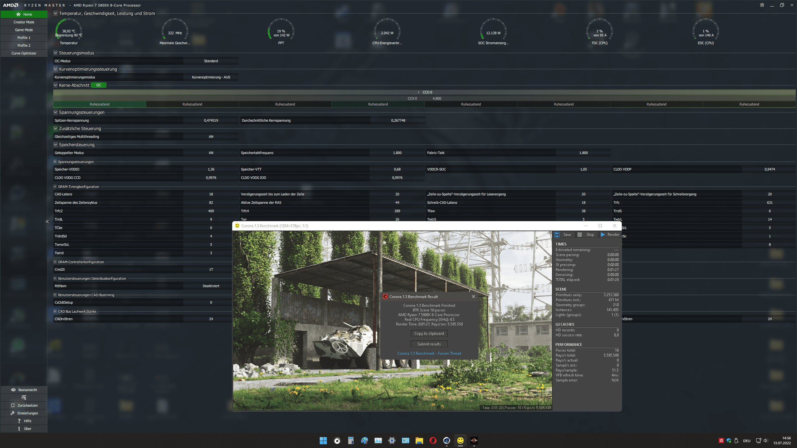

Ja denn lass mal sehen in Cinebench hier bei Benchmarks, müsste ja meine 4,2gHz die ich mal aufgedreht habe in den Schatten stellen, wird nur nicht der Fall sein.
Gruss Dennis

Bei dem alten Krempel da bringt das was, alles danach mit richtiger Multilast, war es das dann mit den schönen Zahlen die HWInfo so rausspuckt.
Takt bei Last, bei Multilast ist interessant, bei allem nach dem 3Dmark11 bringt das mehr Leistung, davon ist Minus-Offset nunmal schlecht für den Boost auf Sachen die wohl bis maximal Dual-Core gut skalierten
SysProfile in meiner Signatur, da sind auch die Links zu 3DMark, validaded Benches
Edit:
"non Oced" ist AMD Vorgabe, ohne LLC einzustellen also "Auto" , vCore ebenso auf Auto
Overvclocked ist Minus-Offset mit LLC6, bei allem nach 3Dmark11 bringt es besseren Multi und bessere Ergebnisse. (#Mogelpower, siehe 3Dmark11 Benchthread hier im Forum)
Gruss Dennis

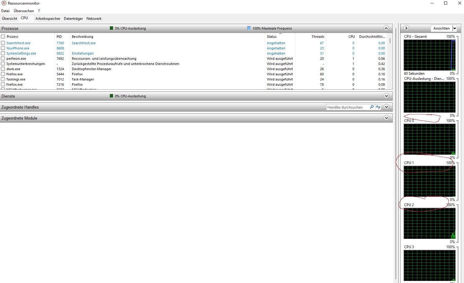

Nun blöderweise ist ein Takt bei einem Kern, ohne Last = keine Performance die greift;
Weil das Scheduling die Rechenaufgaben da garnicht draufgelegt hat bzw. ohnehin garkeine mehr zu tun ist.
Das mag im Cinebench SingleCore Test Punkt bringen (wie schon gesagt das skaliert bei den alten Benches 3dmark11 und älter) wo's maximal auf Dual-Core gut skaliert.
Der Cinebench SingleCore-Test läuft also praktisch auf maximal 2 Kernen verteilt inklu HTT/SMT und genau das kann man neben Cinebench auch feststellen dabei, mit dem Task-Manager fällt das auf, sowie mit dem HWMonitor, Librehardwaremonitor, Openhardwaremonitor und auch mit HWInfo
Deswegen sieht man hier unter reeller Last während das läuft auch keine 4,5 und schon garnicht irgendwelche über 5 gHz im Overlay vom Afterburner
Das ist auch der Grund warum man beim Futuremark durch die SystemInfo völlig falsch ausgelesene CPU-Takt Werte in die Ergebnisse bekommt, den Takt im verkehrten Augenblick ausgelesen und schwupps siehst du das Falsche aber nicht das was tatsächlich in Aktion war.

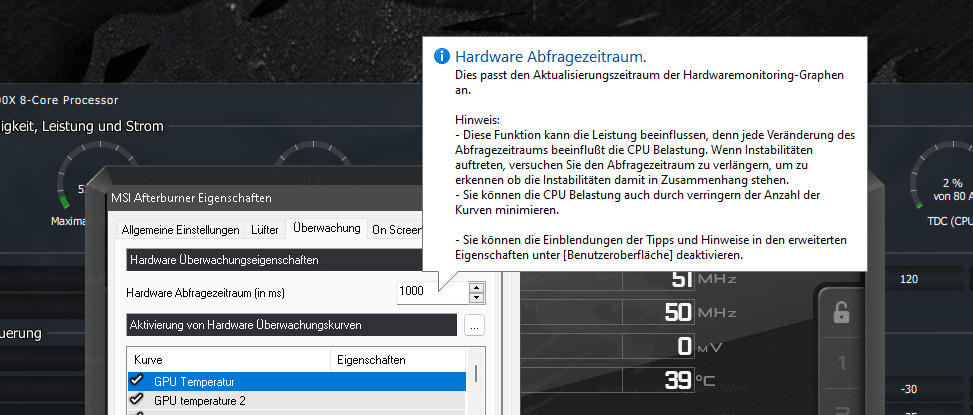

Also der Afterburner ist ja schön und gut aber hast du mal geschaut wie oft der die Messung durchführt?
Du musst mal den Bereich reduzieren, auf 500 ms oder 250 ms, da wirst du viel mehr Sprünge in der Geschwindigkeit sehen.
Das erste Bild ist während CB23 läuft, wie man anhand des RM sehen kann habe ich dort die AMD Vorgaben oder besser gesagt die CPU Limits.
PPT 142W
TDC 95A
EDC 140A
Vor dem Lauf habe ich einen CMOS Clear gemacht und nur diese Werte, so wie du gesagt hast, manuell eingetragen.
Es wurde NUR das XMP Profil geladen sonst keinerlei andere Einstellungen angefasst.
Das zweite Bild ist das Ergebnis mit BenchMate ( oder ist diese Benchmark Sammlung für dich auch Mogelpower )ausgegeben:
Ich habe auch mal den 7-zip Benchmark laufen lassen, die gleiche Anordnung.
Während des Laufes und das Ergebnis:
Und hier noch der Corona 1.3 Benchmark, der ja auch eine ordentliche Last auf allen Kernen verursacht:
Rendertime: 0:01:27
Rays/sec: 5.585.550

Du betonst immer LLC 6, also Mode 6, da wird die Spannung bei Last abgesenkt.
Hier mal wie das bei MSI mit der Load Line Calibration ist, die einzelnen Mode Stufen sind bei allen Boards gleich, was aber vielleicht unterschiedlich sein kann ist die Höhe der Spannung die zwischen den einzelnen Mode Stufen liegt. Bei meinem B450M Mortar und auch hier mit den UNIFY-X verhalten sich die Mode Abstufungen genau gleich.

Also gut, habe jetzt die 3 Benchmark nochmal gemacht, mit folgenden Änderungen:
95W ECO Mode
CO negativ auf allen Kernen ( siehe RM ) einzeln
Scalar eingeschaltet
Boost Takt um 200 MHz angehoben
Beim XMP Spannungen angepasst und ein paar Timings
Wenn man sich die Ergebnisse anschaut dann macht 7-zip Benchmark einen Ausreißer, alle anderen Benchmarks sind die Temperaturen niedrigen, die CPU boostet höher und die Leistung hat sich verbessert.
Muss wohl beim CO nochmal mehr die einzelnen Kerne ausloten.
Das läuft aber wohl aus einem Kompromiss heraus, Stromersparnis und Leistungssteigerung werden sich die Wage halten müssen, zum Vorteil der Leistungssteigerung.
Vielleicht den Den Boost Takt auf Auto lassen und den Scalar auch, dafür müssten die einzelnen Kerne aber auch ein höheres negatives Offset abkönnen.
TDC und EDC könnte man auch noch verringern, auch wenn dann keine Leistungssteigerung mehr vorhanden ist.
Das müsste ich alles bei Games austesten, denn nur da trennt sich die Spreu vom Weizen.
Ergebnis:
(1) AMD CPU Limits vs (2) CO + XMP angepasst
CB23
(1) 146W / 15159 Punkte
(2) 128W / 15371 Punkte
7-zip
(1) 95W / 95166 MIPS
(2) 131W / 98521 MIPS
Corona 1.3
(1)
(2)

Und nur mal so, so aus der Praxis heraus und woran man auch wieder sieht das des Quatsch ist das im Alltag n fester Clock schlecht sein soll
Warum läuft dann Cyberpunk 2077 so gut bei mir bitte ? (auch vorher schon mit dem 2600X, also 2 Kernen weniger)
Ich kann aus Erfahrung sagen das diese ganzen Fehlkonfigurierten ineffizienten Systeme Kacke laufen, deswegen tue ich es ja so wie ich es tue und helfe anderen, ich bin quasi das "wie helfe ich mir selbst" - Buch zum Golf oder zum Jetta, nur das meines nichts kostet :coolblue:

Also hier mal ein, das schon älter ist. aber dort sieht man die Abstufungen von LLC UND das ist ein MSI Board.
Daran hat sich nichts geändert!
ALLE MSI Boards die eine Einstellung von LLC zulassen haben genau diese Abstufung.

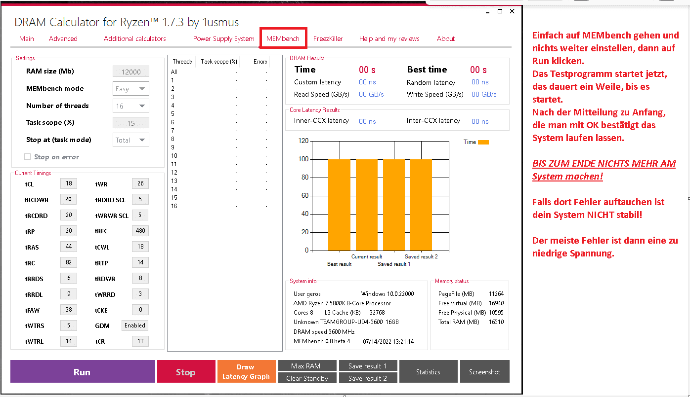

Du kannst ganz leicht dein RAM testen ob der mit deinen Einstellungen stabil läuft.
Dazu brauchst du nur das Programm hier:
Ich nutze das NUR zur schnellen Überprüfung vom RAM, zu genaueren und tieferen Tests auf Stabilität nimmt man TM5 mit einem Profil das mindestens 5 oder mehr Durchläufe macht oder das kostenpflichtige Karhu.
Das dann bis 10000 % laufen lassen, dann sollte das stabil sein.
1906 Multi, joa ich lass mal eben meinen 2700x mit meinem aktuellen Undervolting voll durchoptimiert mal dur den R15 laufen, wollen wir mal sehen :-)
Ist ja glücklicherweise in Benchmate mit drin
Gruss Dennis

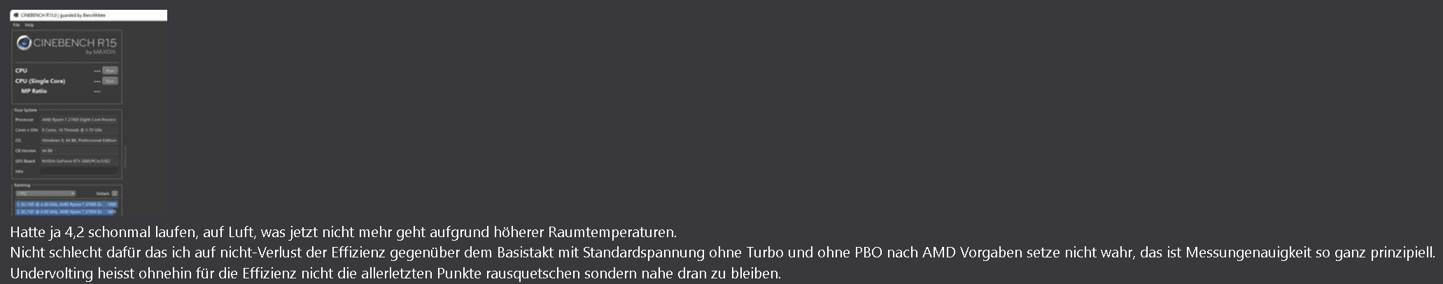

Hatte ja 4,2 schonmal laufen, auf Luft, was jetzt nicht mehr geht aufgrund höherer Raumtemperaturen.
Nicht schlecht dafür das ich auf nicht-Verlust der Effizienz gegenüber dem Basistakt mit Standardspannung ohne Turbo und ohne PBO nach AMD Vorgaben setze nicht wahr, das ist Messungenauigkeit so ganz prinzipiell.
Undervolting heisst ohnehin für die Effizienz nicht die allerletzten Punkte rausquetschen sondern nahe dran zu bleiben.

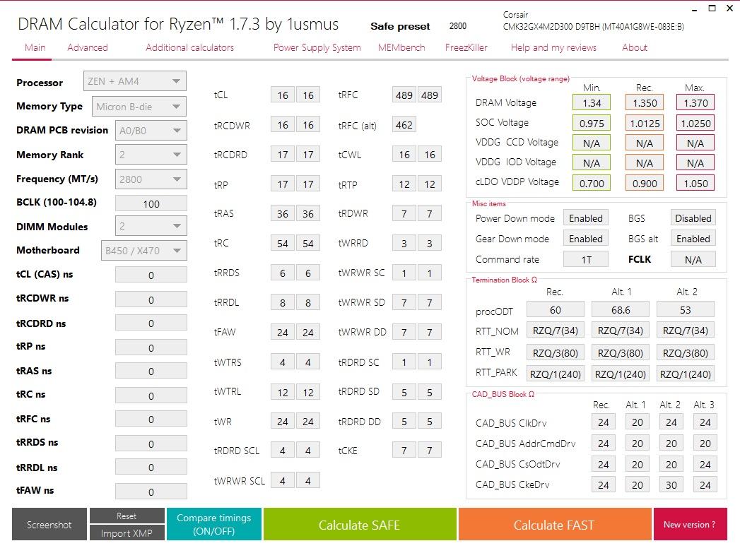

Also ich sehe hier keine aktuellen Punkte:
Und bitte mal diesen Screen von deinem System, da sieht man mit ZenTimings wie dein RAM eingestellt ist und daneben der DRAM Calculator mit einem aktuellen MEMbech Run.
Unten rechts siehst du ja das Datum und die Zeit.
Meinen RAM habe ich auf 3800 MHz übertaktet.
Diesen Screen bitte auch mal posten, das ist von HWINFO64:

Im BIOS kann man ja keine P-States einstellen, bei mir jedenfalls nicht.
Da gibt es nur eine Einstellung die immer auf enabled setze:
LLC6 hält gesetzte vCore (oder eben P-State Vorgabe) so gut es geht unter Last ohne einen Dip auf die gesetzte vCore draufzupacken ohne Last.
LLC 7 und 8 geben beide grunsätzlich was oben drauf ohne Last, 8 mehr als 7
1 bis 5 lassen unter Last die vCore mehr absacken, sprich weniger Takt stabil möglich, denn damit würde ich meinen Sweetspot von 4gHz nicht mehr stabil schaffen (vCore 1,1750V)
Also noch mal, du kannst einfach kontrollieren wie sich die einzelnen Stufen der LLC verhalten.
CPU-Z öffnen und auch CB, da ist egal welche Version.
Ich hatte LLC Mode 4 eingestellt und die Spannung dann beim Lauf von CB mit CPU-Z kontrolliert.
Sie blieb konstannt.
Jetzt auf deine LLC 6 und wieder das ganze wiederholt, die Spannung fiel ab.
Das ganze habe ich auf 2 verschiedenen MSI Boards gemacht, ein B450M Mortar und das B550 UNIFY-X.
BEIDE Boards haben sich dort gleich verhalten!
Aber vielleicht hat ja MSI für dein Board ja eine andere BIOS Konfiguration geschrieben was explizit gerade LLC betrifft.

Das mag sein, ist aber auch völlig egal, wenn man damit soviel rausholen will aus seinem System wie es geht, muss man sein eigen-Board einfach individuell testen was am Bach ist, dann ist man auf der sicheren Seite und das ist dann halt zielführend.
Bezüglich RAM, weil du ja gerne den DRAM Calc, sehen wolltest, Power Down Enable wenn das aktiviert ist, das spart tatsächlich leider keinen einzigen Watt, witzigerweise aber kostet es etwas an Latenz im Vergleich.
Was völlig bekloppt ist allerdings, aber nunmal leider wahr ist, wenn ich das aktiviere, dann braucht mein RAM mit den DRAM Calc Settings mehr Spannung damit das mit dieser Option aktiviert stabil funktioniert, das blöde ist es spart schon @ Stock beim RAM keinen einzigen Watt.
Also ich Undervolte ihn um dann mit einer angeblichen Stromsparfunktion dann eine höhere nötige Spannung nötig zu machen wodurch ich in der Tat 1~2 Watt verschwende im Vergleich, total bescheuert aber nunmal wahr :lol:
Also schon den RAM @ Stock, Power Down Enable, deaktiviert, kann man an der RAM Spannung witzigerweise plötzlich Undervolting halt machen und hat dabei noch ne bessere Latenz, ich glaub alleine dadurch kam ich schon mit den normalen 3000er Settings laut XMP bei meinem RAM hier auf 1,28V oder so runter, was schon mehr gespart hatte als das diese Option aktiviert ist :bigok:
Edit:
LLC7 ging mit Board-Limits denn mal im Single ein Mü mehr Punkte mit Cinebench R23 über Benchmate, joa mehr Spannung, in Teillast auf Multi von 2 Kernen halt, Multi auch, des is aber absolut nicht mein Ziel.
LLC5 wäre mehr Undervolting halt, meinen Test nach, würde also mit weniger Spannung unter Last aber auch bedeuten das weniger Takt drin ist, naja mal sehen, vielleicht lohnt es sich ja wenn es stabil ist.
Gruss Dennis
Nur mal so am Rande: Die "optimale" LLC lässt sich ohne Oszi schon mal gar nicht ermitteln. Dafür müsste man die Einstellung mit dem geringsten Peak-to-Peak (Overshoot minus Undershoot) ermitteln.
Die Faustregel ohne Oszi eine relativ gute Einstellung zu finden ist: Hauptsache es gibt noch ein wenig Vdroop. "Konstante Spannung" = schlechter. Je nach Strom sind 25 bis 50mV Droop eine solide Größenordnung.
Hier wird das alles gut erklärt.
@TheOpenfield
Dafür funktioniert das mit dem Load Line Calibration ausloten aber ziemlich gut dafür das man dazu eigentlich ein Oszi bräuchte :-)
Gruss Dennis
Na ja nicht das was du gezeigt hast, sondern den MEMbench.
Wenn du zu tief mit der Spannung runter bist hast du dort Fehler, das wirkt sich auch auf Games aus, die stürzen dann ab.
Manchmal sogar ohne Blue Screen.
Hier ein Game was sich sehr gut als Stabilitätstest erwiesen hat.
Du kennst doch diesen Spruch?
"Can you run Crysis?"
Im Spiel die höchsten Einstellung gesetzt.
@Gamer1969
Jopps, hier stürzt ja nichts ab ist also stable.
Wenn du dein Grafikspeicher Testen willst bei OC mit dem MSI AB, Control mag instabilen Grafikspeicher mal so garnicht, das stürzt dir sehr schnell an :d
