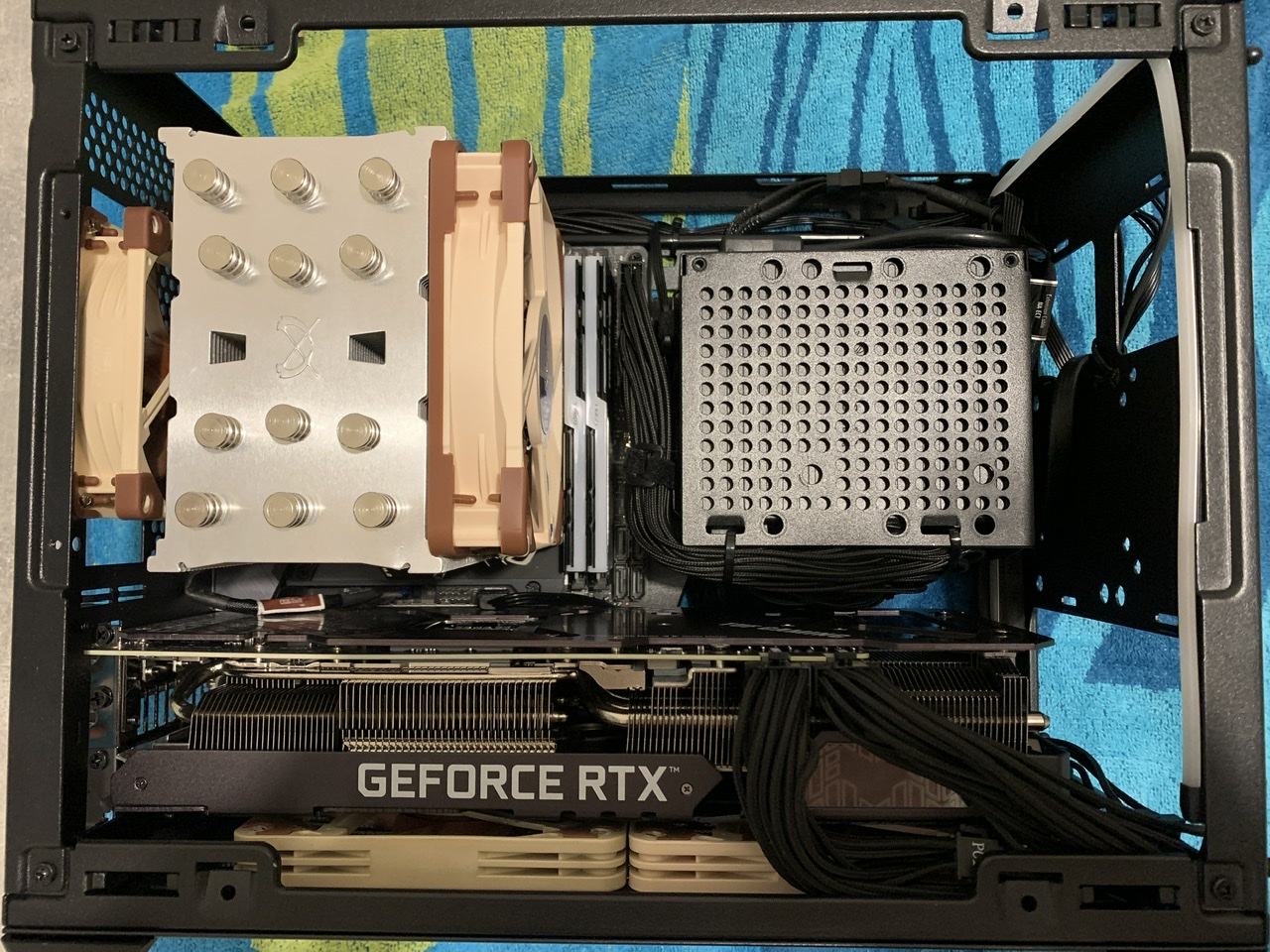

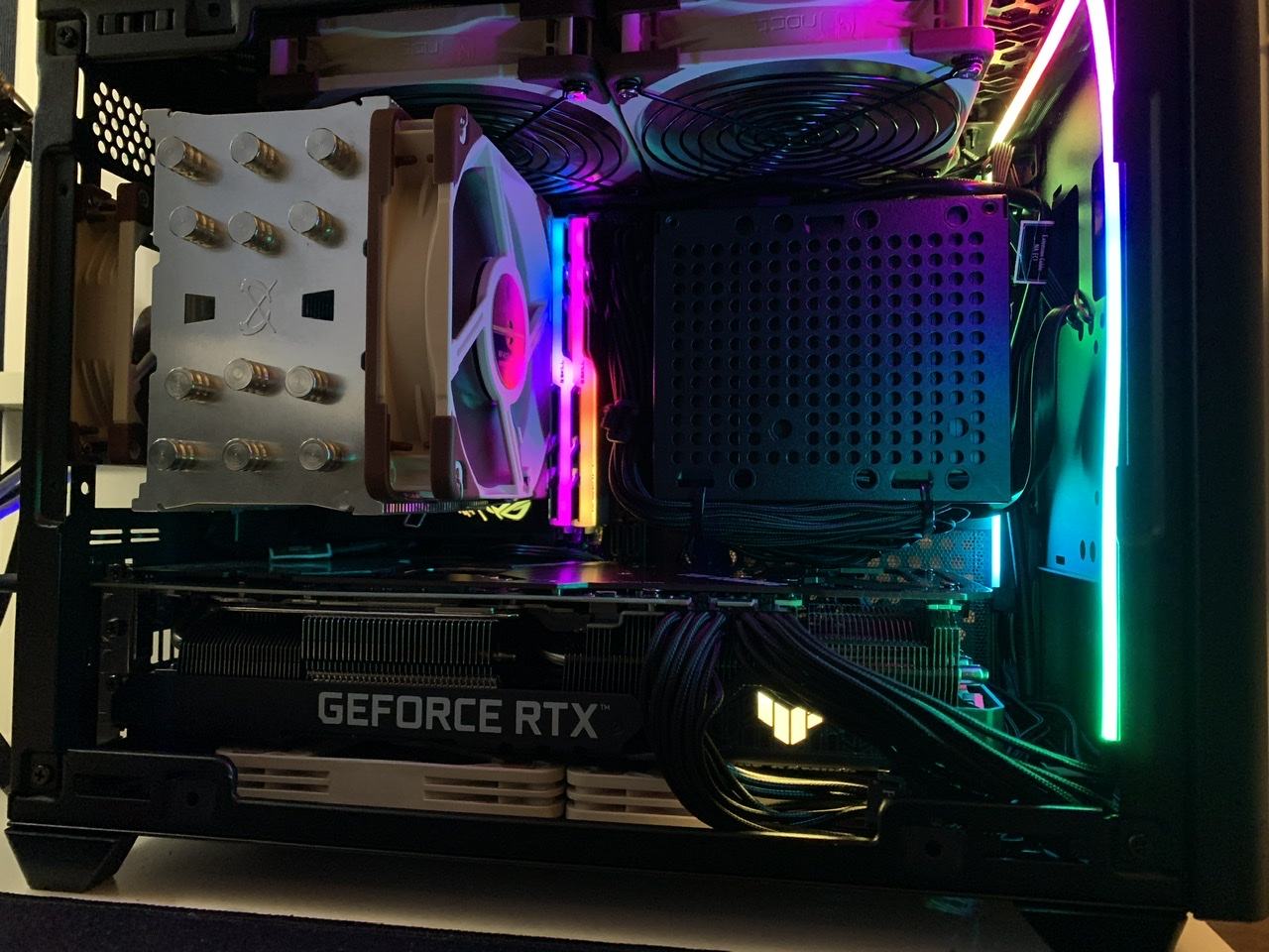

Habe nun mal das SF750 verbaut. Wow, ist ja mega easy mit den Kabeln.
Kabel auf den Bildern oben rechts (oben an der Front) gefallen mir noch nicht richtig. Muss ich am Wochenenden nochmal kurz ran ^^

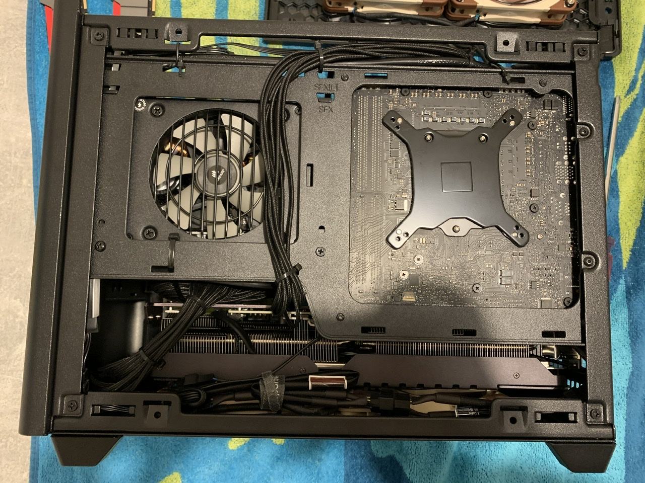

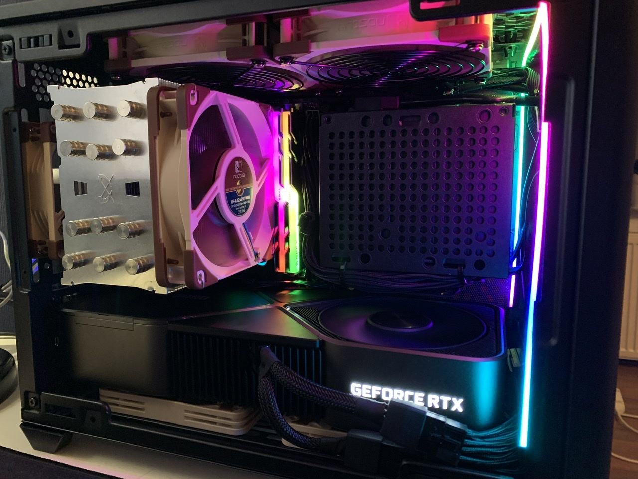

Ich weiß, ich nerve, aber nachdem es gestern ein neues Nt und RAM gab, wurde nun die 3080 ersetzt 😁🤪
Die Stellen, welche mich beim Kabelmanagement noch leicht gestört haben, wurden direkt mal angepasst. Auch hat der 92mm Lüfter im Heck mal einen Low-Noise-Adapter bekommen. Zudem wurden die 2 Slim Lüfter im Boden etwas auseinander gezogen, da die 3090 FE nur noch 2 Lüfter hat, nicht mehr komplett überall, wie bei der TUF.
Die dicke 3090 FE hat besser gepasst als gedacht. Selbst mit den Slim Lüftern da unten.
Im Q2 eventuell noch einen i7 und dann bin ich aber echt mal fertig 🙈🙊
Abschließend sei gesagt ... dass es echt heftig ist was dieses ITX Case alles "schlucken" kann. Ich hätte bzgl. Temps nicht einmal bedenken mit einer 3090 und einem 5950x. Tolles Case :bigok:

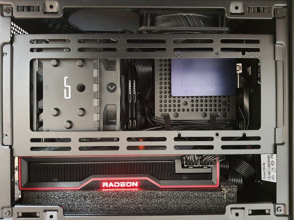

Jetzt habe ich meine Komponenten auch in das Gehäuse umgebaut. Ich stelle mal kurz mein Build vor da es sich von den bisherigen ein wenig unterscheidet. Das Gehäuse sieht wirklich edel aus.
Ryzen 5 5600x mit Cryorig H7 Plus
Radeon RX 6900 xt
ROG STRIX B450-I GAMING
Silverstone SFX-L 700 Watt Netzteil
5*SSD s2m, 3*Front, 1*Netzteil
Beim Cryorig kann man den Träger für die zusätzliche HDD noch einbauen. Der vordere Lüfter des Kühlers ist nach untern versetzt eingebaut, so dass das Board mit gekühlt wird.

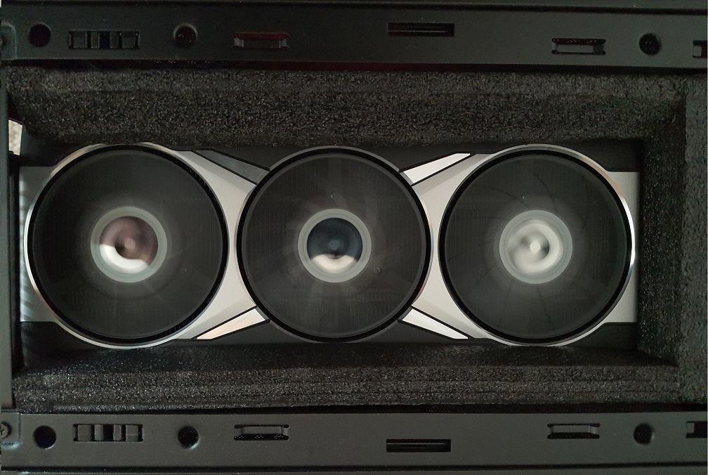

Ich hab mir unten der Grafikkarte einen Luftkanal als POC aus der Verpackung des Glas Panels gebaut (bezüglich evtl. Brandgefahr keine Endlösung). Dies verbessert merklich die Kühlung der Grafikkarte:
ohne Luftkanal GPU 70°C 84°C 1942 RPM mit Luftkanal GPU 67°C 82°C 1726 RPM (Furmark 275 W AMD Anzeige 380 W Steckdose)
Das Lüfterprofil habe ich hierbei angepasst, ist bei weitem aber nicht am Anschlag. Mit dem angepassten Profil entweicht die warme Luft primär aus der Seite des Gehäuses. Dies kann sich aber ändern, wenn die anderen Lüfter höher drehen. Hier ist noch ein wenig Feinabstimmung notwendig. Wo ich noch ein paar bedenken habe ist die Chipset Temperatur. Die ist zwar durch den Luftkanal von 71°C auf 62°C zurückgegangen aber immer noch nicht optimal. Auch die S2M SSD wird 44°C warm.
Bei meinem SFX-L Netzteil wurde es wirklich knapp. Ich hab aber mit ein wenig Modifikation den vorderen Lüfter noch einbauen können. Ich habe die Befestigungspunkte des 2. Lüfters verwendet, daher passt der 2. Lüfter nicht mehr rein, der aber laut Link auf der ersten Seite aber sowieso eher Kontraproduktiv ist. Die Kabel passen sehr knapp, die Grafikkarte wird aber nicht nach unten gedrückt.
Die neueren Modelle von Silverstone gibt es jetzt auch in einer SFX Ausführung haben dann aber einen kleineren Lüfter.
