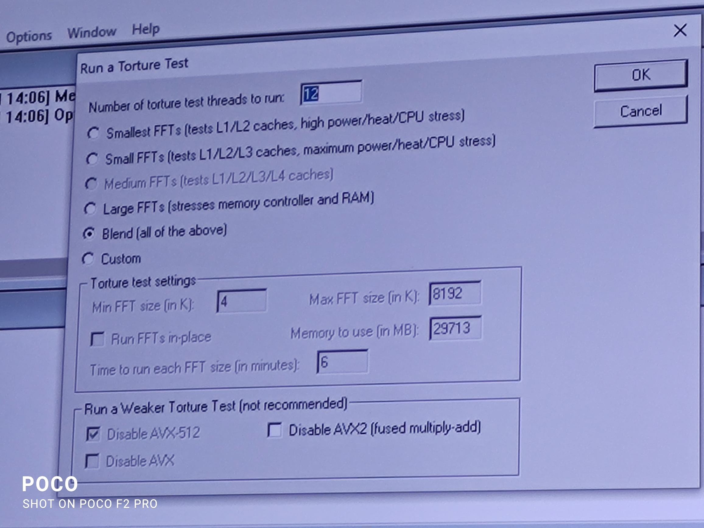

Genau deswegen testet man i.d.R. ohne AVX. Denn das ist nicht praxisnah.
So teste ich mit Prime.
Ich starte Prime und klicke direkt auf okay.
Meines Erachtens ist avx an.
Den ersten Haken bei avx bekomme ich irgendwie nicht raus, aber die zwei anderen Haken kann ich setzen um avx zu deaktivieren.

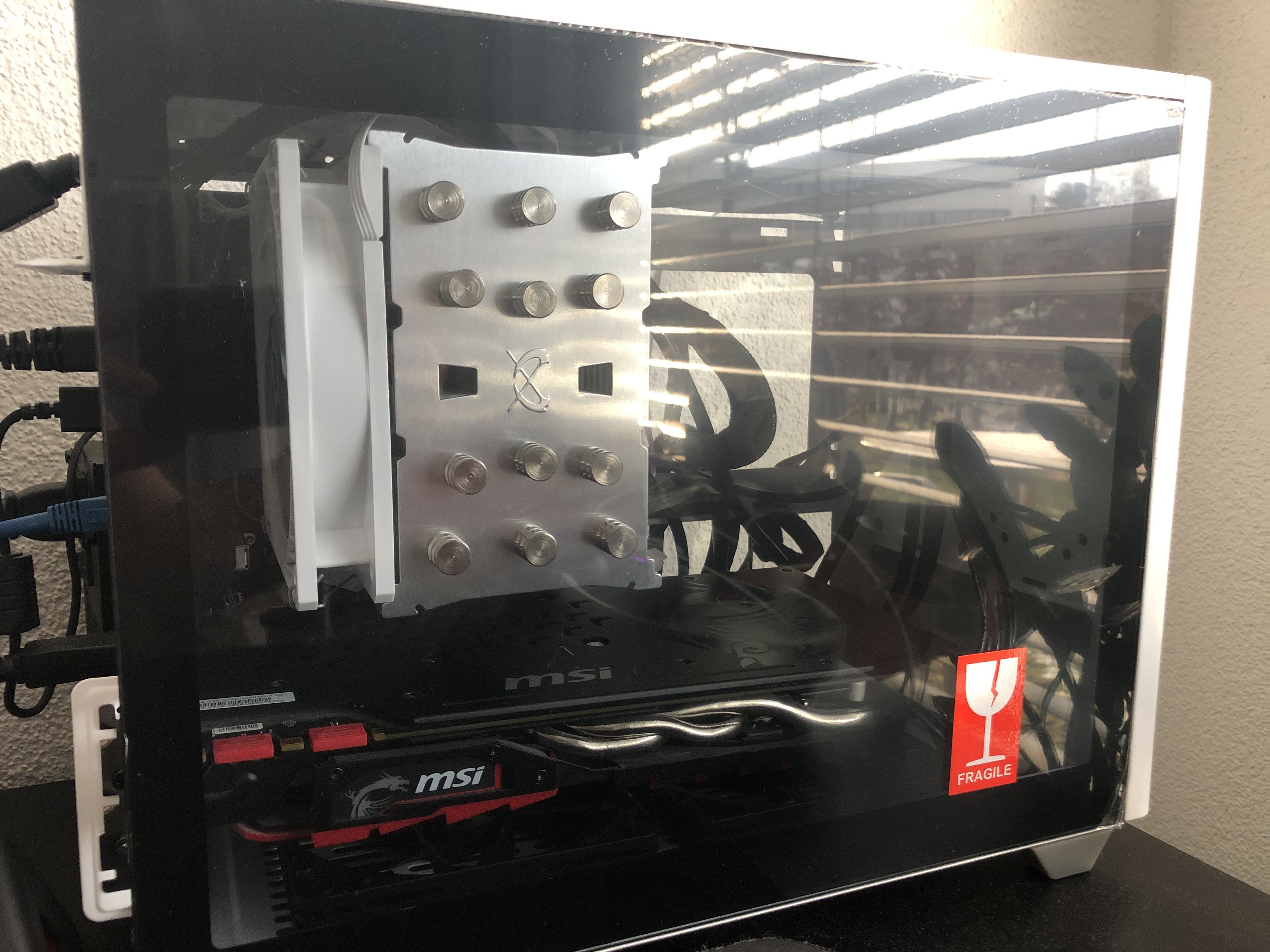

So sieht es bei mir aus :d
Den Mugen habe ich um 180grsd gedreht und saugt luft von hinten an. Denke macht sinn, da hinten eine gute Möglichkeit besteht für Frischluft. Zudem habe ich einen Arctic P12 verwendet als CPU lüfter und oben also exhaust. Jedoch überlege ich mir auf Noctua zu wechseln, ich finde die P12 sind laut im vergleich zu den beiden Noctua Slim Lüftern unten. Und ein Spulenfipen ist auch zu hören je nach Drehzahl.
Muss sowieso noch einen Slim Fan besorgen für oberhalb des CPU Kühlers 😂.
und ja das Netzteil fehlt noch und darum kein Kabelmanagement 😂. Weiss Gott wann das eintrifft.

ja müsste halt den Bügel vom Lüfter verbiegen, da ich das Gigabyte Aorus Board habe ^^ daher nehme ich wohl den Noctua Slim Lüfter dort.

Also du meinst den Mugen wieder um 180° drehen? Echt das bringts wenn ich den Lüfter dann drehe beim Mugen :d ? so dass die Warme Luft vom Kühler weg weicht?

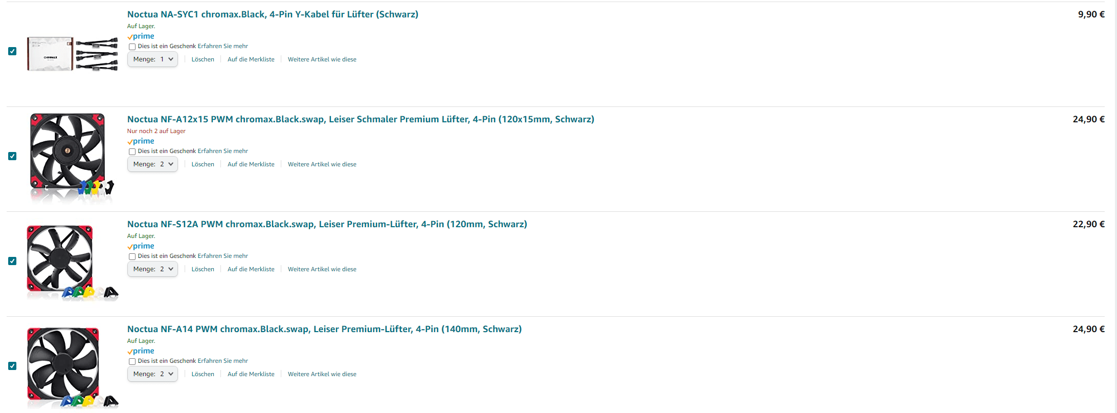

Ja dann muss bei mir noch ein 12x15 Lüfter hin oberhalb des Kühlers :)
Aber die Arctic P12 sind echt laut hab ich den Anschein. Im Bios habe ich die Lüfter bereits angepasst, dass die auf "Lautlos" sind.
Muss wohl echt mal Noctua Lüfter kaufen für den CPU und Bottom über Netzteil

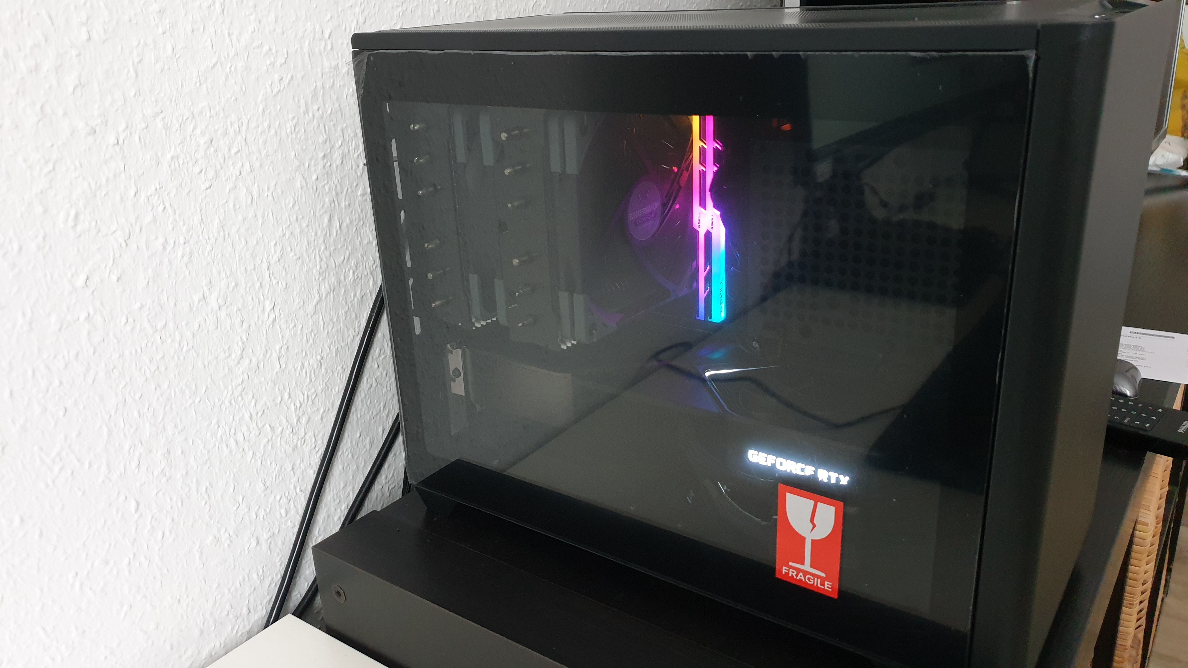

Hier mal mein zu 95% fertiges System.
Die restlichen 5% sind das Kabelmanagement auf der Rückseite ;)
Aus Platzgründen ist im Deckel oberhalb des Fuma 2 ein Arctic P12 Slim, den ich provisorisch mit Kabelbindern befestigt habe. Daneben und unter der GPU jeweils ein Arctic P12 PWM.
Zudem passt bei mir trotz des Gigabyte B550i mit dem Fuma 2 das TG Panel (y)

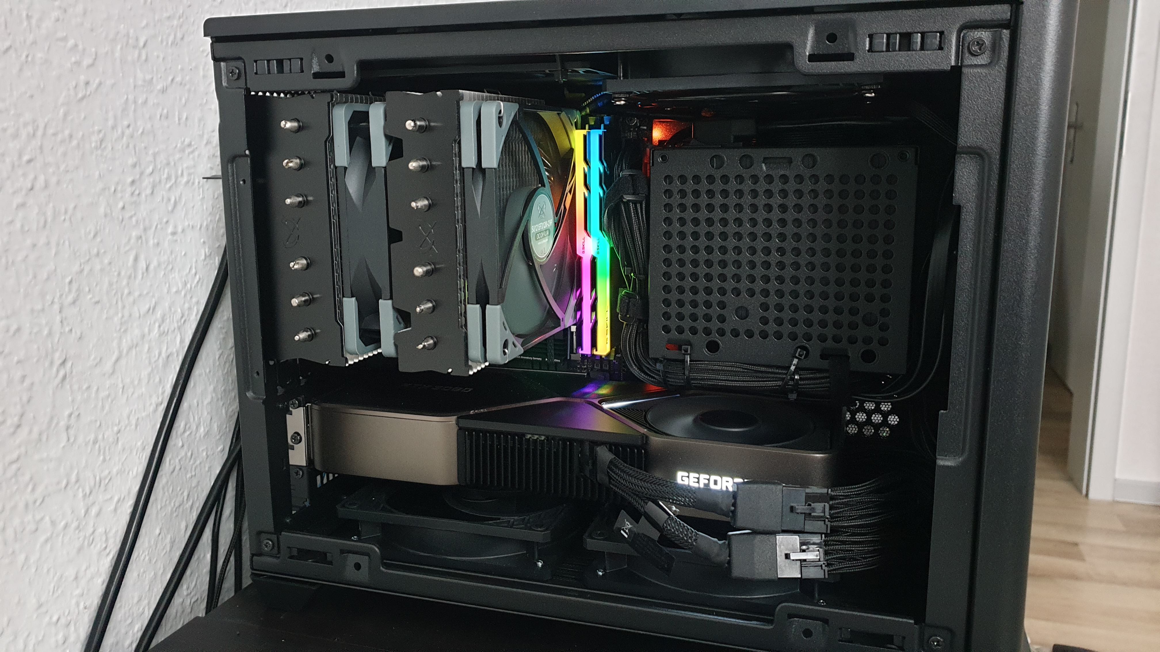

Boah dieses 12Pin Adapterkabel ist ja echt voll der Optikkiller...
So wenn man die Kabel seitlich legt würde es ja noch gut aussehen in dem Case aber der Adapter :kotz:
Ich denke mit dem Corsair 12pin Kabel kann man das besser verlegen. Allerdings ist mir das keine 25€ wert.
