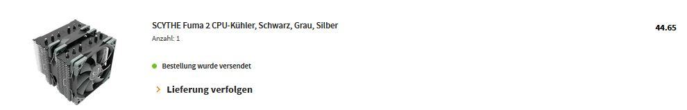

Ich habe für den Fuma 2 (neu) 44€ gezahlt. Mit einem Noctua Lüfter lande ich dann auch schon bei insgesamt ~ 80€.
Das ist mir eigentlich schon zuvlel.
Wo hast du den für 44 EUR her?
19% Aktion von Saturn + bissl kleinkram und 10€ NL GS.
Machte dann unterm Strich 44€ für den Fuma.
Edit: 44,65€ um ganz genau zu sein

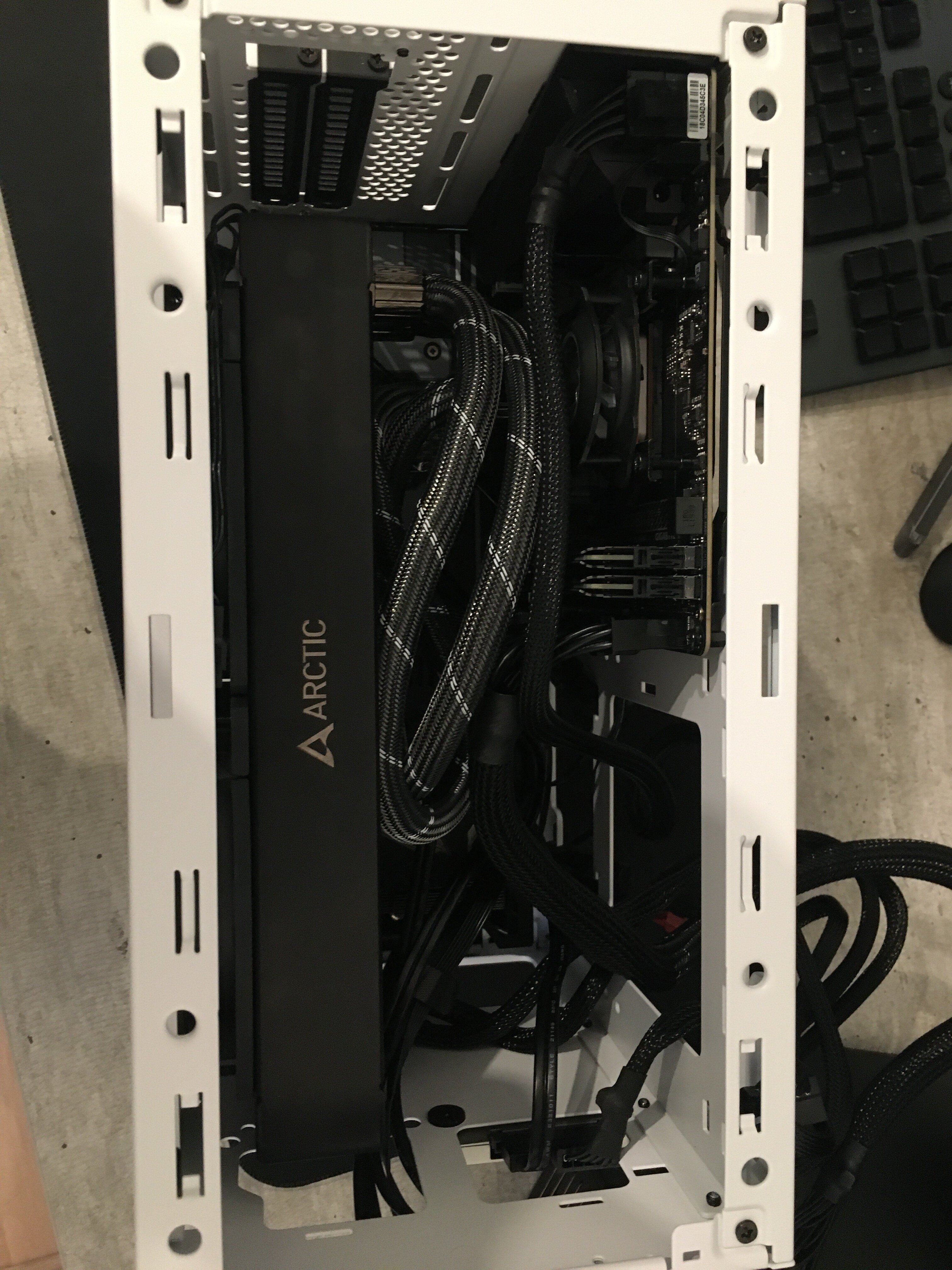

Gibts davon Bilder? Ich weiss ehrlichgesagt nichtmal mehr was mich zur spontanen Bestellung der AIO getrieben hat. Bin eig nicht so der AIO Freund. Könnte aktuell noch problemlos stornieren, da die AIO wohl erst am Dienstag verschickt werden kann.
Passt denn der Fuma 2 auf dem Gigabyte B550i und den beiden Lüftern im Deckel? Oder gibts da Platprobleme?
So sieht’s bei mir aus. Mittlerweile ist aber auch ein SFX Netzteil drin 😂
Wo is'n da die GPU?:unsure:
Da wo sie hingehört? 😅 sieht man halt nicht viel von.
