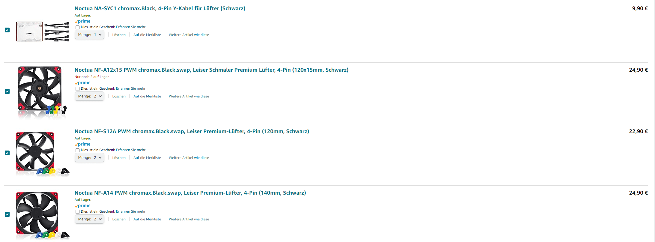

Ansonsten kannste ja auch hier im MP schauen ob da jemand welche Anbietet. 150€ ist halt schon ein Wort "nur für" Lüfter :d
Hm, bin gerade auch noch am überlegen, ob es nicht auch Lüfter von Arctic tun... die kosten halt n Viertel ...

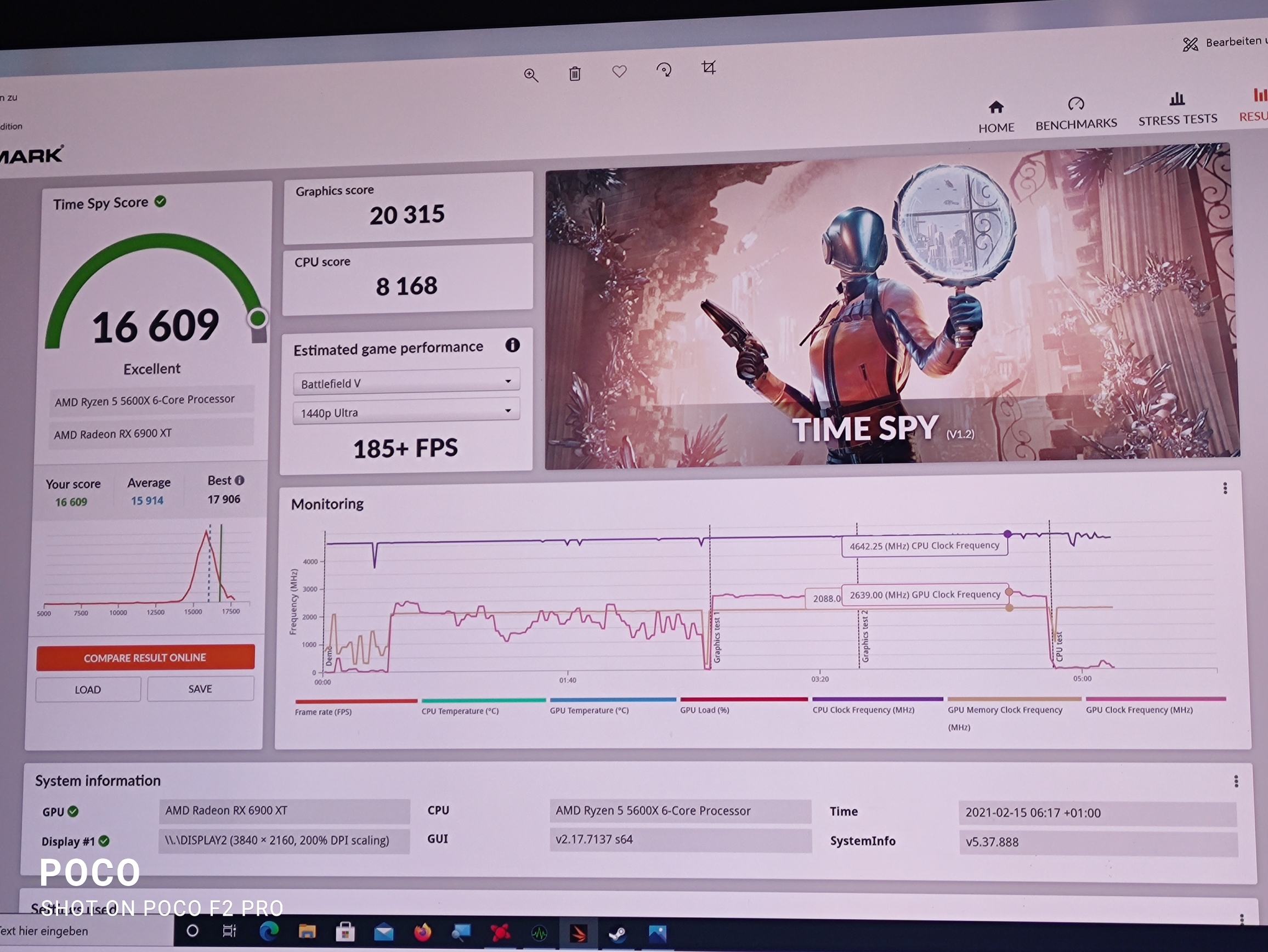

Heute Mal Treiber und alles auf aktuellen Stand gebracht und neues OC ausprobiert.
Alle Lüfter auf Volllast und die GPU würde nur 55grad warm....echt geile temps für so ein kleines Case.
Jetzt aber genug gebenche und wieder UV anlegen und flüsterleise zocken. :)

Die 6900XT macht mit UV 20300 Punkte? Meine 3090 FE macht mit UV quasi das Gleiche. Nicht schlecht, AMD.
Dann freue ich mich über die 650 EUR Zuzahlung die ich bei dem Tausch-Deal bekommen habe, ohne das ich Leistung zu verlieren scheine :d

Ja das war max PT + OC + UV + 100mhz vram oc + fast Timing + Sam.
Beim zocken habe ich Standart Takt + min PT + UV + fast Timing + 100mhz Vram + Sam.
Reichte für ganz knapp unter 19400 punkte, Temperatur liegt dann bei etwa 62-63grad aber dafür einfach traumhaft leise....Zwar hörbar aber mehr als akzeptabel. :)
