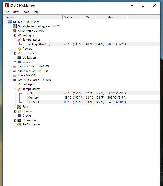

Glaube die 93 werden nur mal ganz kurz für ne Millisekunde erreicht. Das sind übrigens die Werte vom kurzen anspielen gestern Nacht.
Gerade Metro Benchmark laufen lassen, da lag der Max-Wert bei 83
Wenn ich das so sehe brauche ich mich ja über die hohen Temperaturen meines 5800x garnicht zu beschweren :d

Ich denke die Temnps sind normal, da dies womöglich nur ein einziger Core ist, der für eine Sekunde so hoch heizt. Ist ja kein Durschnittswert.
Auch hier zu sehen, dass dies wohl bei mehreren der Fall so ist.

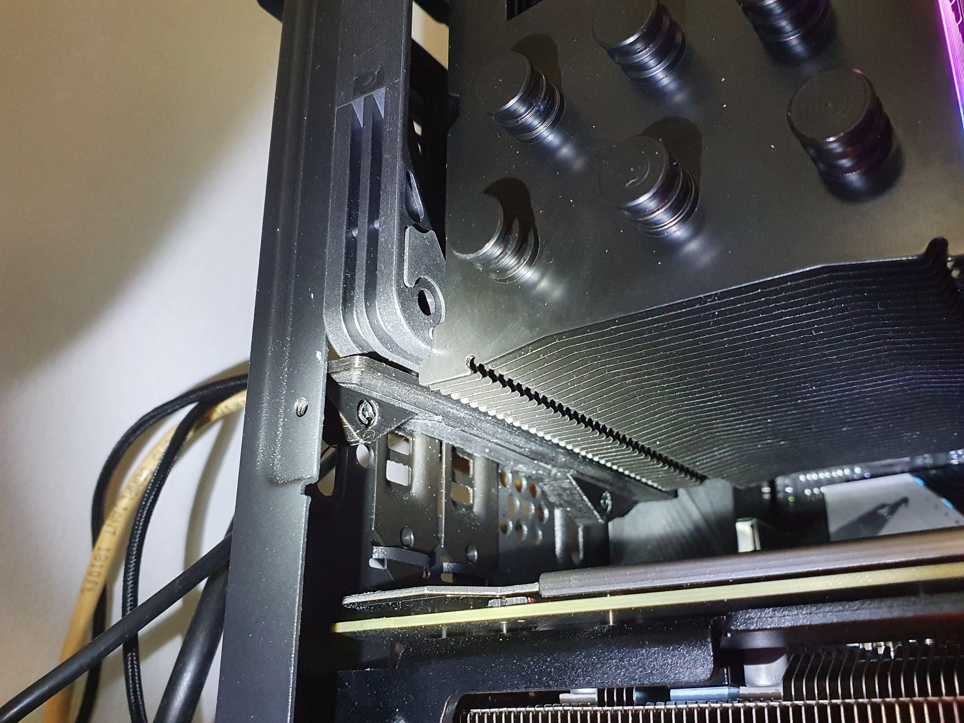

Mein hinterer Lüfter hat zur Rückwand einen Abstand von ca. 1cm. Damit er sich keine warme Luft aus dem Case von unten und oben zieht habe ich mir diese Teile gedruckt. Der Luftsog ins Case rein hat sich dadurch merklich verbessert.
