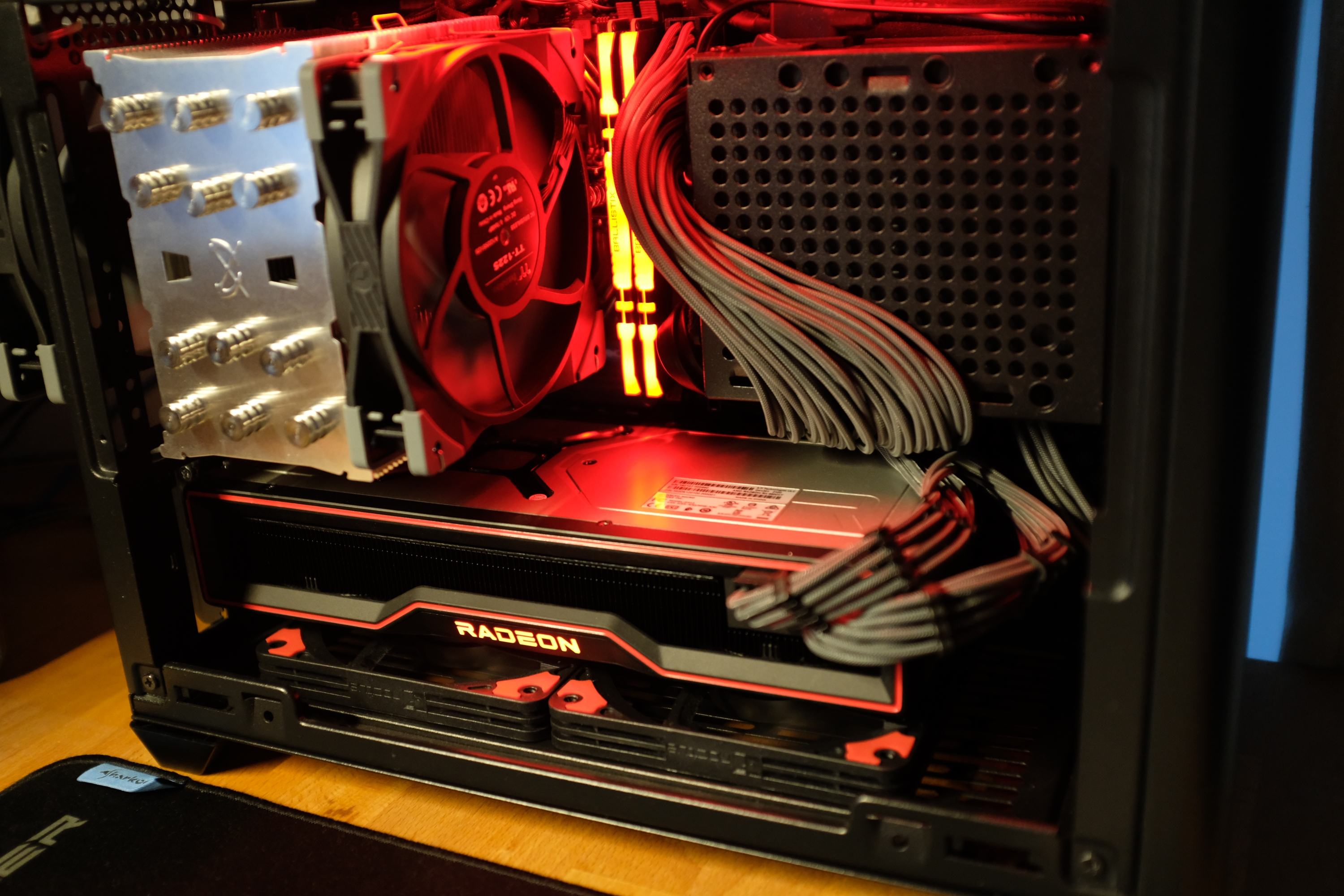

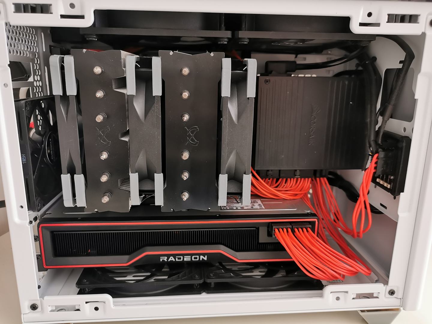

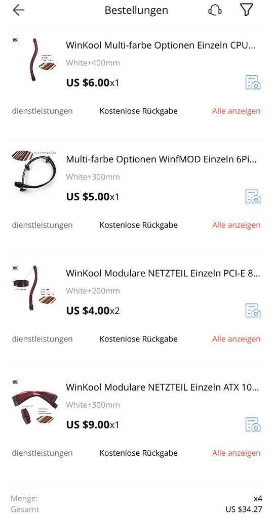

Zur Frage 2: Ich habe auf AliExpress bestellt, einfach im WinkoolStore die passenden Kabel zum Netzteil in der gewünschten Farbe ausgewählt. Hinweis: 20cm sind für das 24Pin-Kabel gerade so passend.
edit: Welches NT hast du denn? Ich bin irgendwie automatisch vom Corsair SF750 ausgegangen

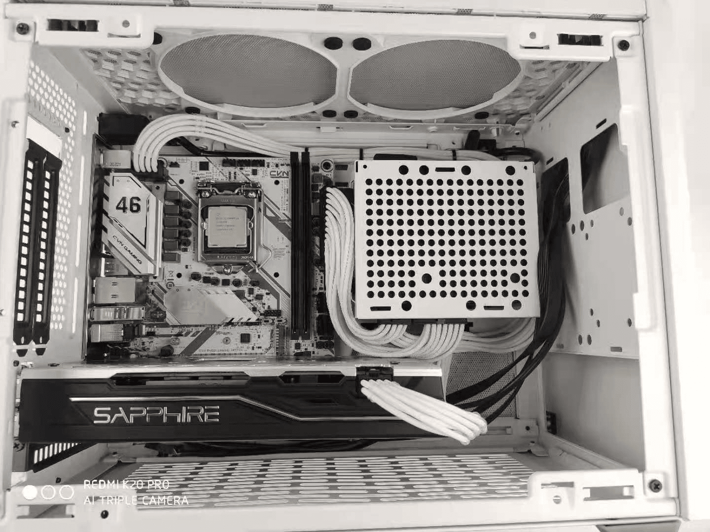

Auf mydealz hat einer die von dir genannten, mit folgenden Längen verbaut:
Sieht dann so aus:
Quelle: mydealz
Heißt aber, dass für die CPU ein extra Set bestellt hast ?
Kannst du mal Bilder davon Posten? Interessiert mich sehr - würde gerne Schwarz/Rot haben wollen in "passender" Länge für CPU(1x8), MB(1x24) und GPU(2x8) :unsure:
Für die CPU habe ich nichts bestellt, da das unsichtbar hinter dem Mainboard verläuft.
Das auf dem Bild sind jetzt 20cm für Mainboard und Grafikkarte. Beim 24Pin reicht es wirklich gerade so. Da vom Netzteil ja mehr als 24 Kabel kommen und es die Kabel außerdem überkreuz verlaufen, reicht es leider nicht mehr für Kabelkämme. Da sieht das Bild on @unbekannt_verzogen mit 40cm schon sehr viel geordneter aus. Für die Graka wären vielleicht 30cm auch die bessere Wahl gewesen, da sich dort die Kabel auch um 180° drehen.
Hat also alles noch Optimierungsbedarf :)
Extra Kabel braucht man eigentlich nicht, aber es ist weniger Kabelsalat und es sieht besser aus, für mich zumindest und das ist doch schlussendlich was zählt :-)

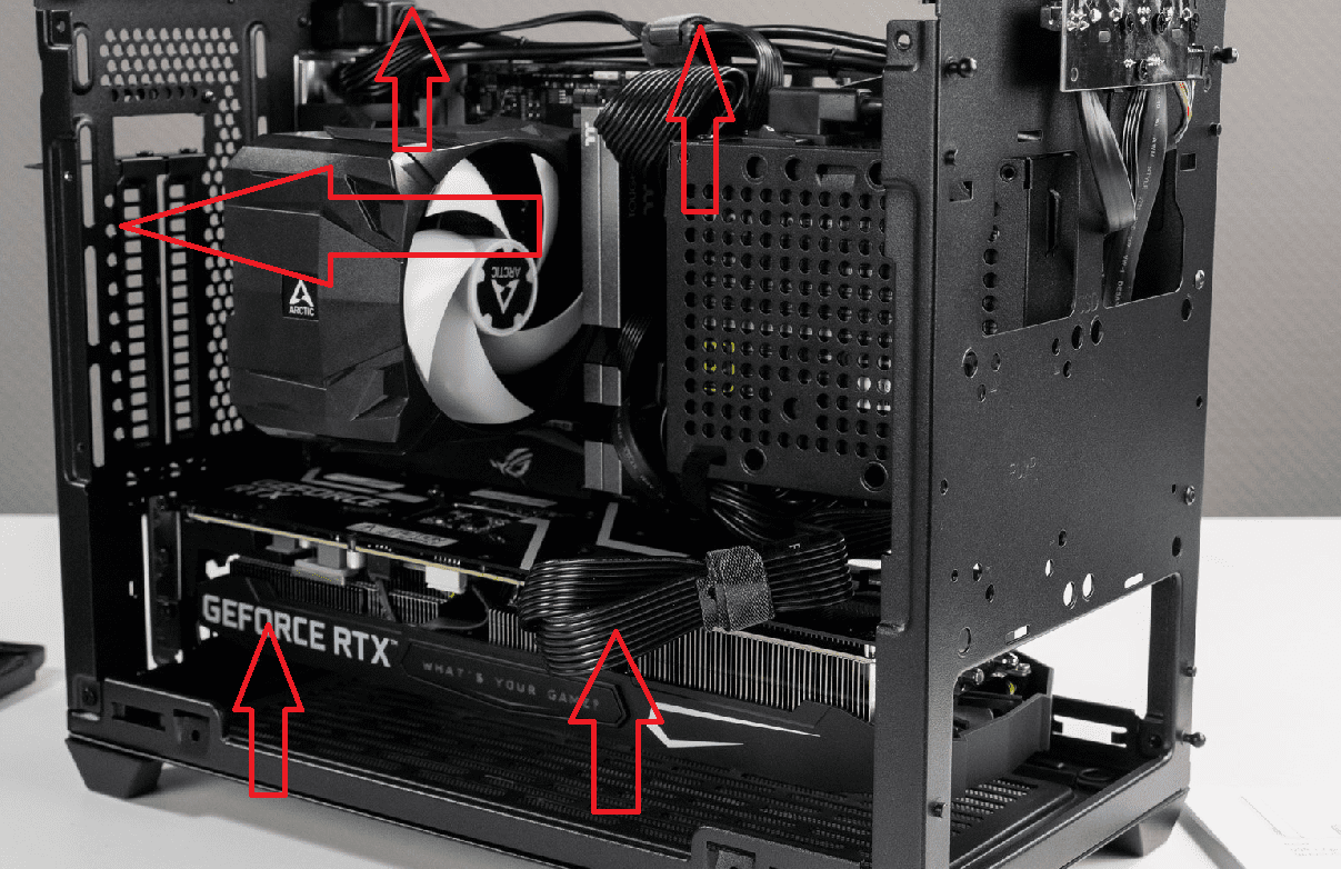

Zum Thema Airflow bin ich ehrlich gesagt mehr verwirrt, je mehr ich lese/anschaue.
Ist denn das die "perfekte" Lösung was den Airflow betrifft?
Oder CPU doch intake?
Und wenn ich das richtig verstanden habe ist der Mugen 5 etwas schlechter als der Fuma 2? (Passen tun ja beide beim TG?)
Kühlere GPU outtake, kühlere CPU intakte.
Entscheide was dir wichtiger ist. Meine CPU hat einen fest eingestellten Takt, da ist es egal wie "warm" sie wird. GPUs skalieren heutzutage immer mit ihrer Wärme, somit ist mir eine kühlere GPU wichtiger.
@r4pFTW Muss, um die Airflowrichtung anzupassen der gesamte Kühler um 180° gedreht werden, oder reicht es die Lüfter"richtung" zu tauschen?
Sowohl der Mugen, als auch der Fuma 2 sitzen ja außermittig. Und ich weiß noch nicht ob ich mir da nicht mit meinem RAM ins Gehege komme.
Wie rum der Kühler ist, ist egal. Mach es so wie es für dich am besten passt.
Meine GPU Temp hat sich nicht wirklich verändert, aber der CPU war die Temp jedoch 9 Grad kühler mit CPU-Lüfter auf Intake.
Wer einen genügsamen und eh kühlen 5600x oder so hat, muss da wohl nicht drauf achten. Ein 5800x hingegen wird sehr heiß, da stelle ich die Lüfter beim CPU defintiv auf intake

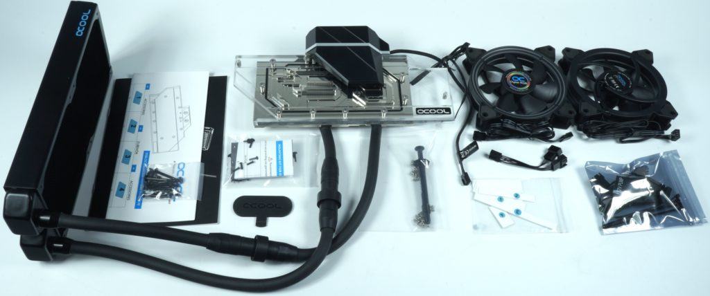

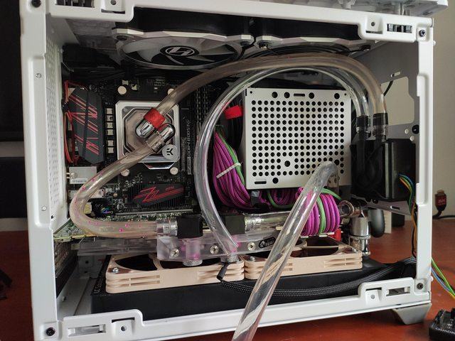

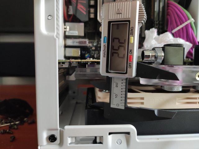

Laut Anleitung kann ein Radiator am Boden nur mit einer Single Slot GPU verbaut werden. Die Wasserblöcke von Alphacool für die RTX 3000-Serie haben eine Stärke von 25-28 mm. Würde das dennoch passen?
Ich gehe mal davon aus das du die Eiswolf meinst? Das dürfte nicht passen, da der Wasserkühler durch die Pumpe im Terminal ca. doppelt so dick ist als normal.
Ps: sind alles keine Bilder von mir, aber so sieht man ganz gut wie wenig Platz dort ist.
Pps: Eventuell wenn du die Slim Lüfter von außen anbringst und Gehäusefüße etwas höher setzt, könnte es passen.

Danke für deine Antwort aber nein ich habe den einfachen Eisblock gemeint, so wie diesen hier z.b.
Kennt jemand einen guten RGB-Slim-Lüfter, der oben hinten über den Fuma passt?
Und habt ihr die Lüfter oben befestigt?
Ich nutze aktuell noch die beiliegenden Bolzen. Finde die aber suboptimal.
Ach so, na dann sollte es passen.
Ich hab schon ein paar Wakü verbaut und noch keinen Wasserblock gehabt der fast 3cm dick ist, die werden dort warum auch immer die Slotblende mit einrechnen, oder die Angaben sind einfach falsch.
Sehr gut, dann möchte ich das mal testen :)
Zwar jetzt offtopic aber der Eisblock für die 3080 fe ist 28mm dick. Habe den in meinem Hauptrechner verbaut, da ist die Backplate mit den Wärmeleitpads sehr dick. Hatte da mit so einigen Boards Probleme.

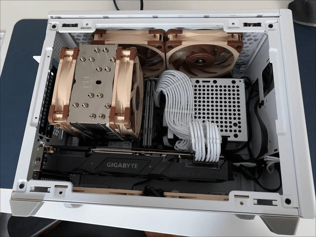

Mal ne Frage in die Runde:
Hat dieser Airflow einen Nachteil ? (Fürs Netzteil)
Würde das Netzteil evtl. "zu warme" Luft vom CPU Kühler kriegen und so automatisch wärmer werden?
Überlege morgen das so bei mir umzubauen. Einen dritten P12 habe ich hier und neue Wärmeleitpaste kommt heute auch 🙃
(Gut bei mir wären das 2x P12 + 1x P12 Slim)
Erhoffe mir dadurch, dass ich die Lüfter am CPU Kühler fix auf einen Wert stellen kann ohne eine "Kurve"...
BTW:
Habe ich schon erwähnt, dass ich eine 6800XT MB haben will und ein "Black Build" haben möchte? :ROFLMAO:
(Quelle)
Ich denke schon das dass Netzteil dadurch wärmer wird, bei mir höre ich dadurch aber keinen unterschied bzw. der PC wird nicht lauter.
Mit drei gleichen Lüftern wird aber die Kühlleistung schlechter, hat wohl damit zu tun das bei dem Scythe der Slim Lüfter links rum dreht und der andere Rechts herum.
Hab es selbst auch getestet, gibt mit drei P12 ca. 2°c schlechtere Temperaturen, ist nicht wirklich schlimm, wollte es aber erwähnt haben 😁
