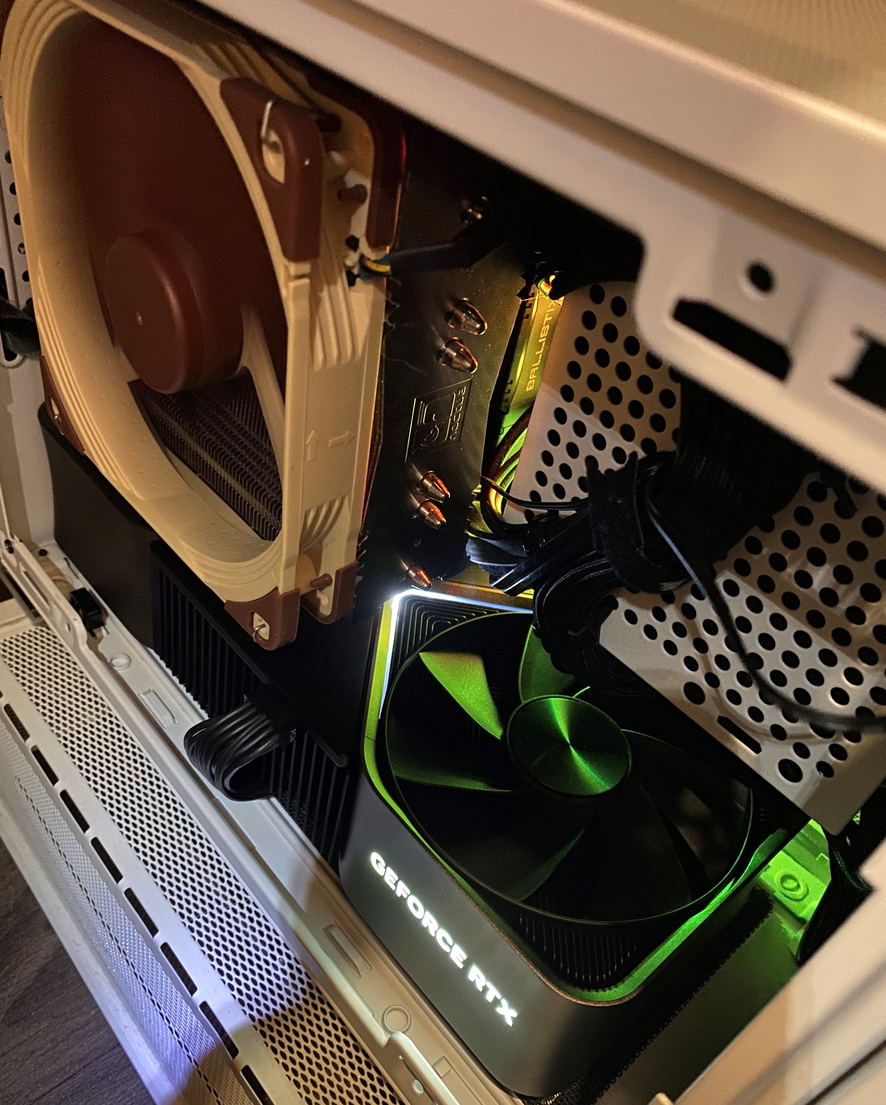

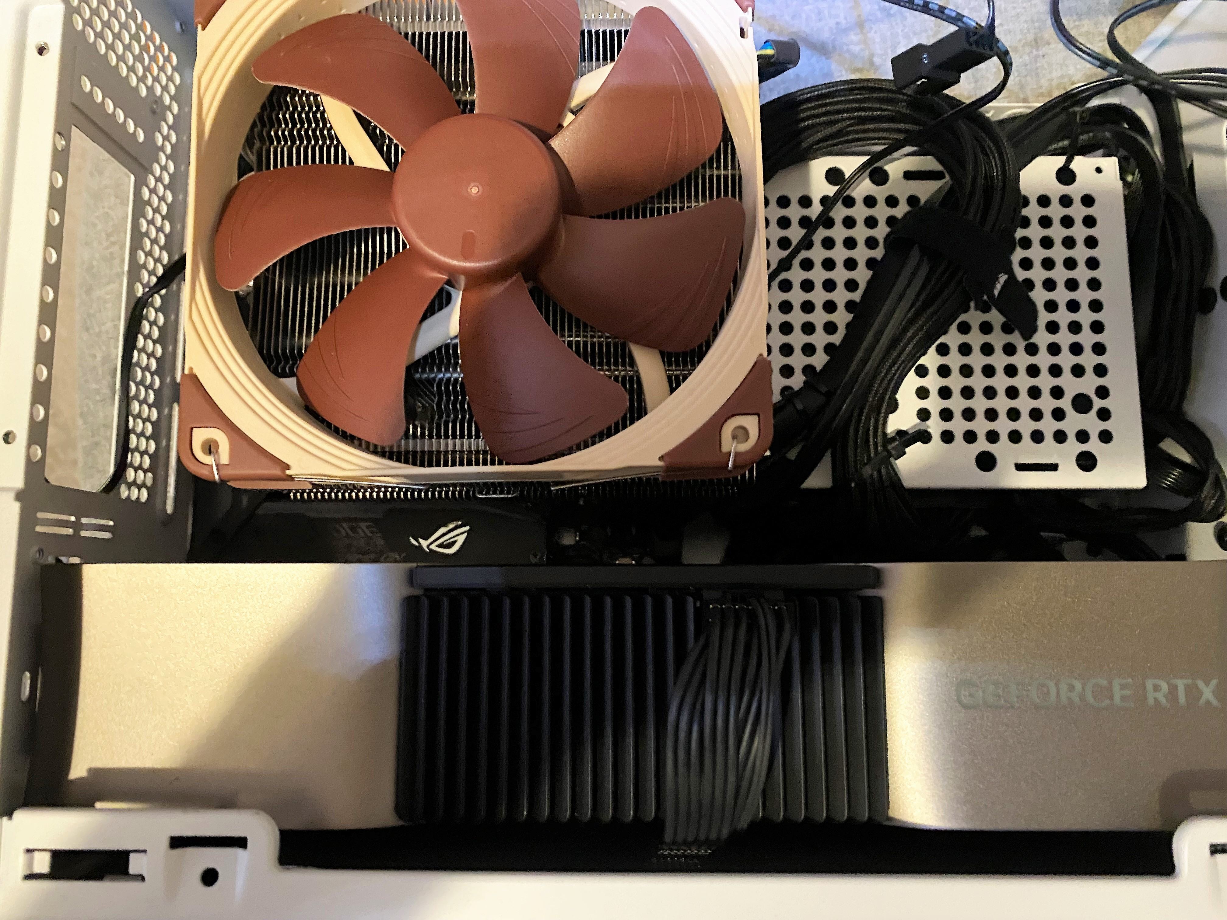

Gibts schon Leute mit einer 4090 FE im normalen NR200P? Hatte zwar Fotos gemacht (auch hier im Sammler zu finden) wie ich eine 3080 Suprim X und 3090 FE ins NR200P bekommen habe, aber bisher habe ich noch nichts zur 4090 FE gefunden. Die ist ja nochmal etwas klobiger. Denke das passt, bin mir aber nicht sicher.
@Terr0rSandmann Ich habe gestern die 4090 FE in mein NR200 eingebaut. Seitenteil ging aber nur mit dem Cosair-Kabel zu schließen.

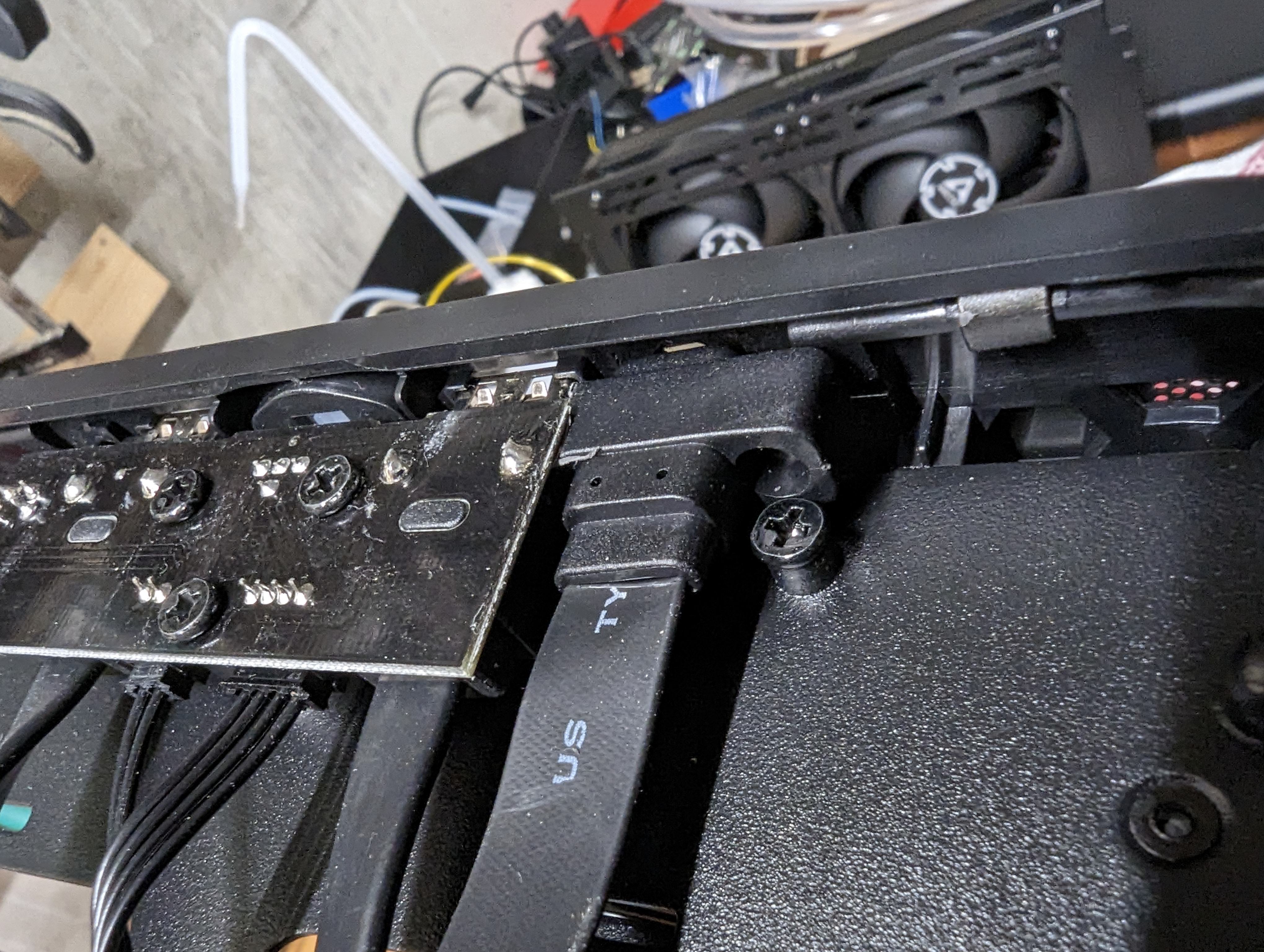

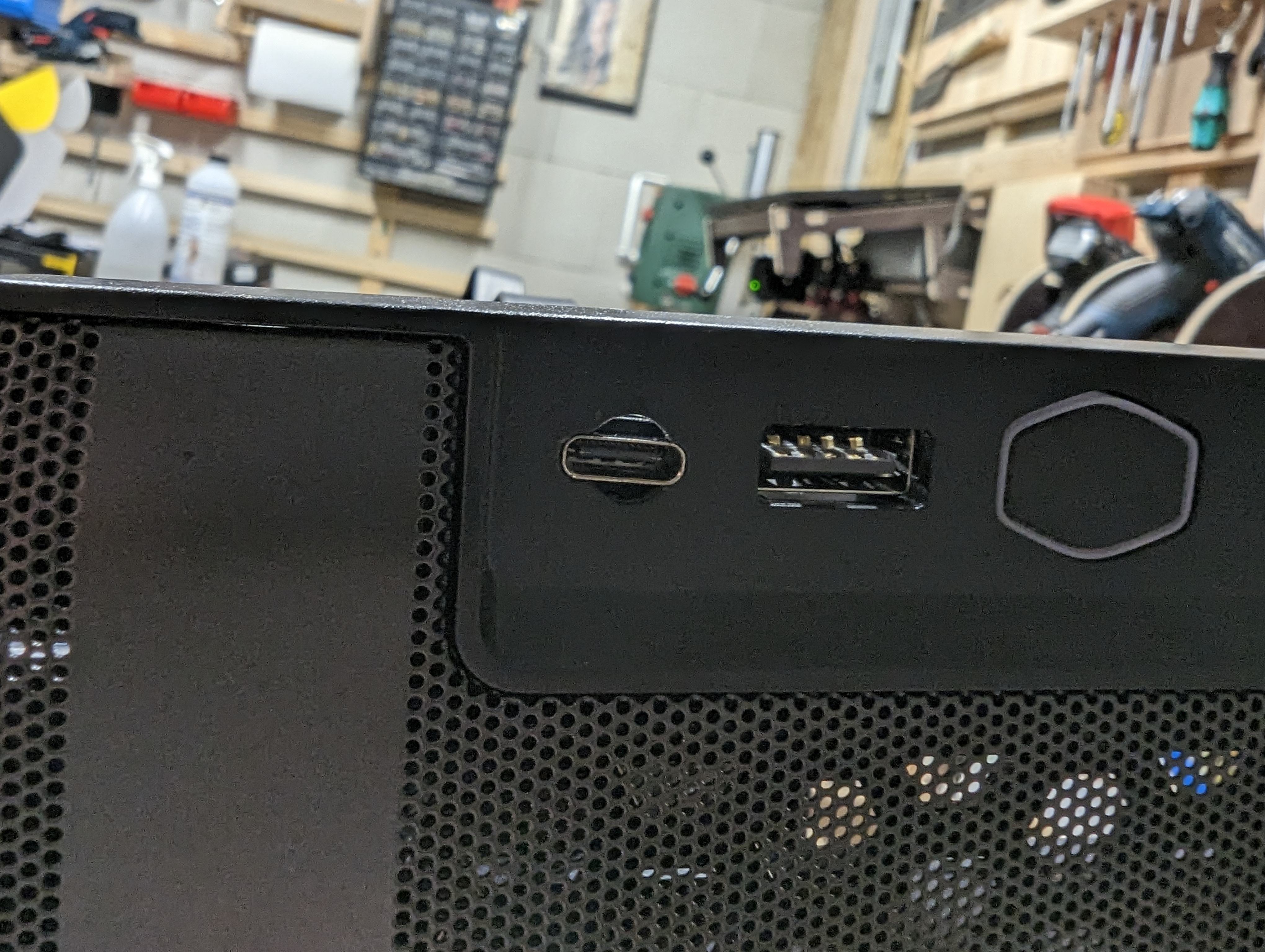

Dann hab ich den externen USB-C Header von amazon gekauft, etwas modifiziert und den 3.5mm Klinkenstecker mit einer Diamantfeile aufgefeilt damit er rein passt, das muss ich noch fixieren. Dann passt das.
(grad mal wieder nicht verfügbar)
bilder gibts gerne wenn ich soweit bin :)

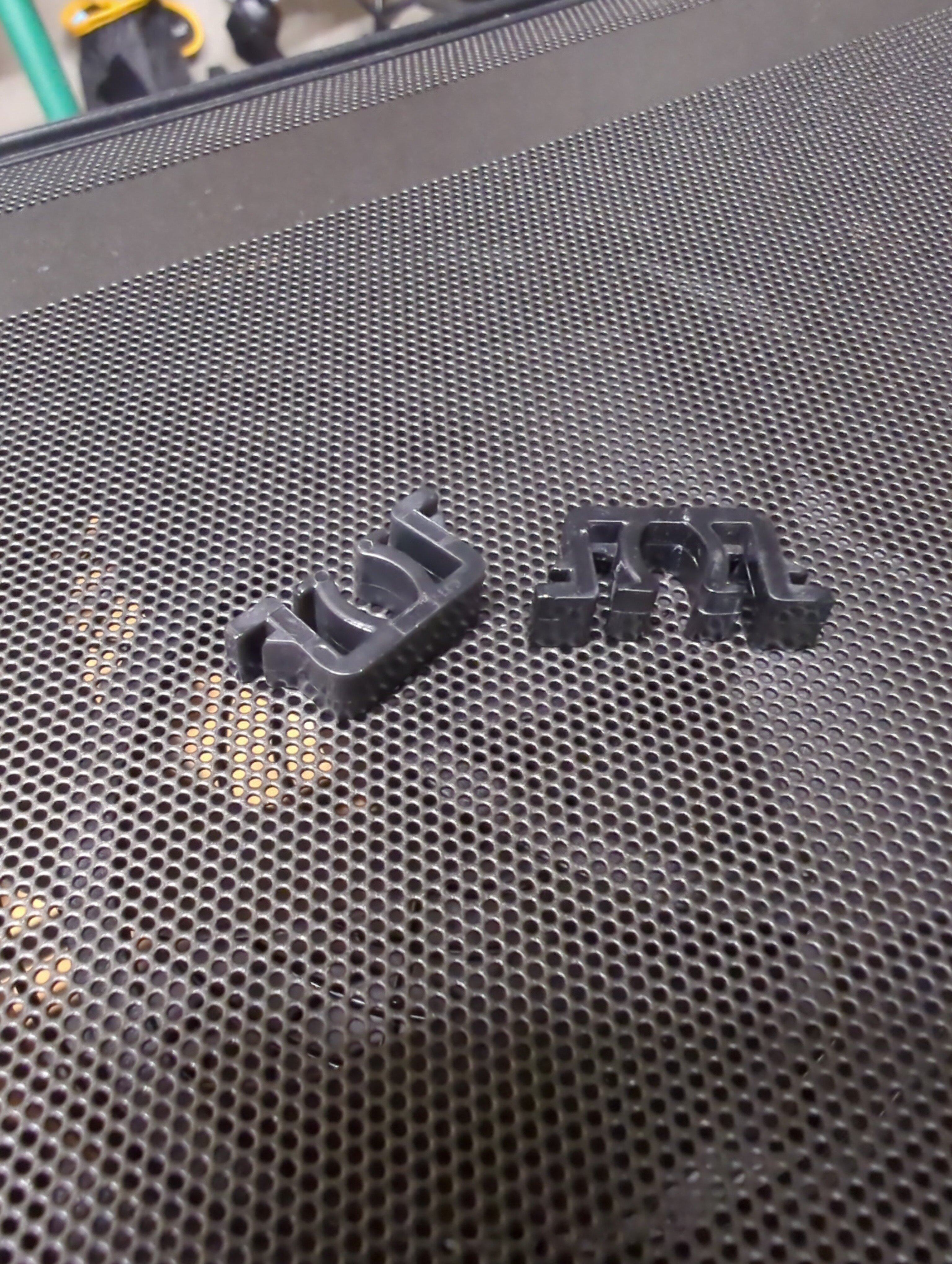

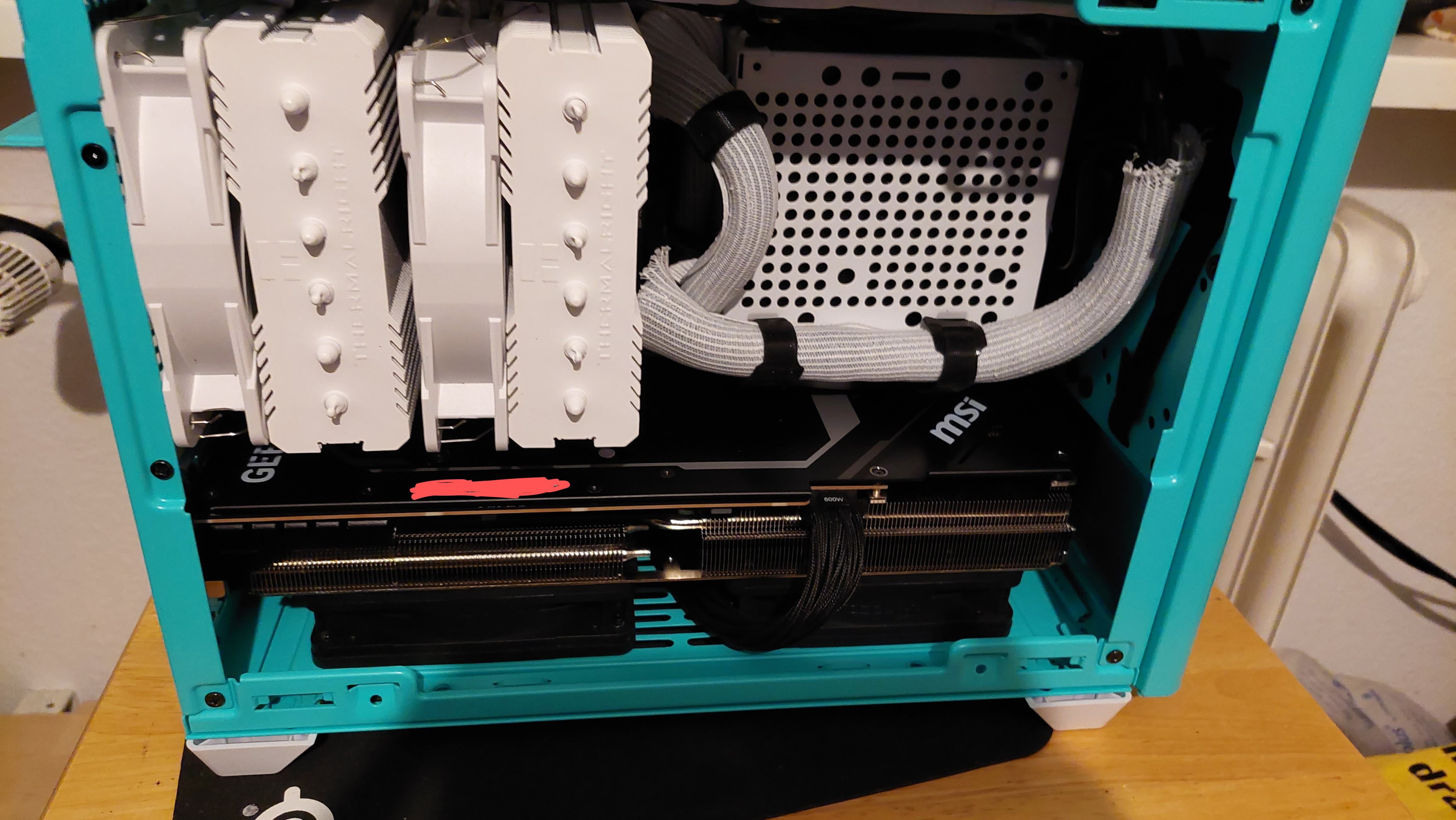

So, ist drin. Die schraube hält den Gegendruck. An einer Seite muss man ein wenig was abknipsen. Hab dann ausenrum alles mit heiskleber vollgrmacht. Halt Bombe.
Wozu sind die eigentlich da?? Anscheinend bin ich zu unkreativ...
Das ist ein Teil von der Bodenseite denke ich. Da klippst du die "Bodenplatte" rein. Stecken jeweils links und rechts einer in den Streben.

Boa, also ist mein erste ITX Gehäuse, aber mit meinen Größe 9.5 Händen, ist das alles schon echt super eng... was hab ich mir da nur angetan ^^ aber pc steckt jetzt drin.
Muss mir noch ein paar Bilder anschauen wie man am besten die Verkabelung befestigt.. Wakü für CPU mal schauen, ggfs am WE wenn ich Zeit finde.

Hatte selbst eine 3090FE im normalen NR200 und das war mit den Temps top. UV gehört heutzutage ja leider eh immer dazu. Alleine weil die 3090FE Karten meist extrem Spulenfiepen haben ohne UV.
Ansonsten gibts ja hier Infos zur 4090FE im NR200:

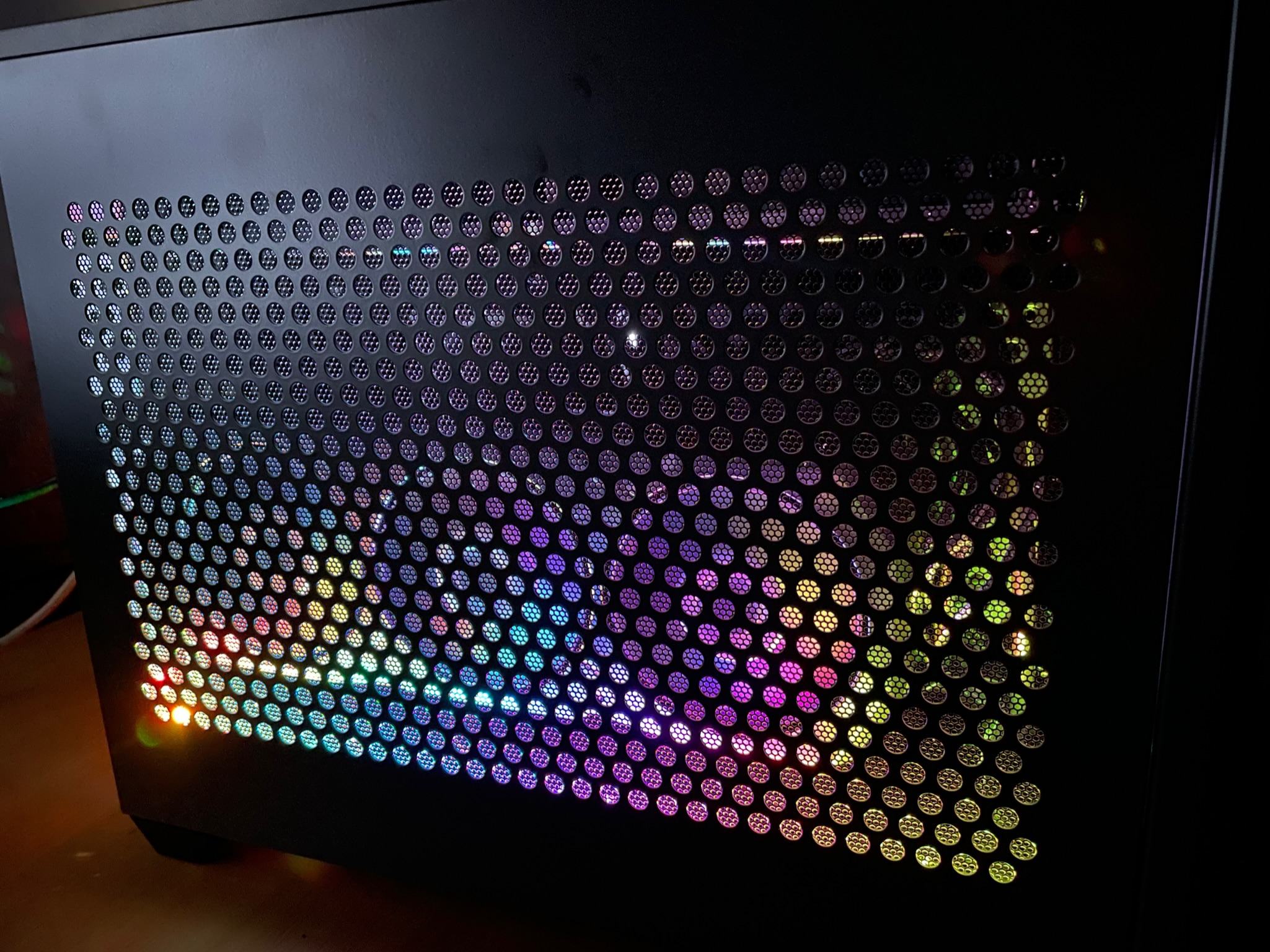

Hallo
Habe das Max seit 2 Wochen am laufen
i5 13600k und 7900xt
Cpu um die 60 Grad und GPU um die 65grad
Mann braucht nicht basteln
Mit freundlichen Grüßen Thomas

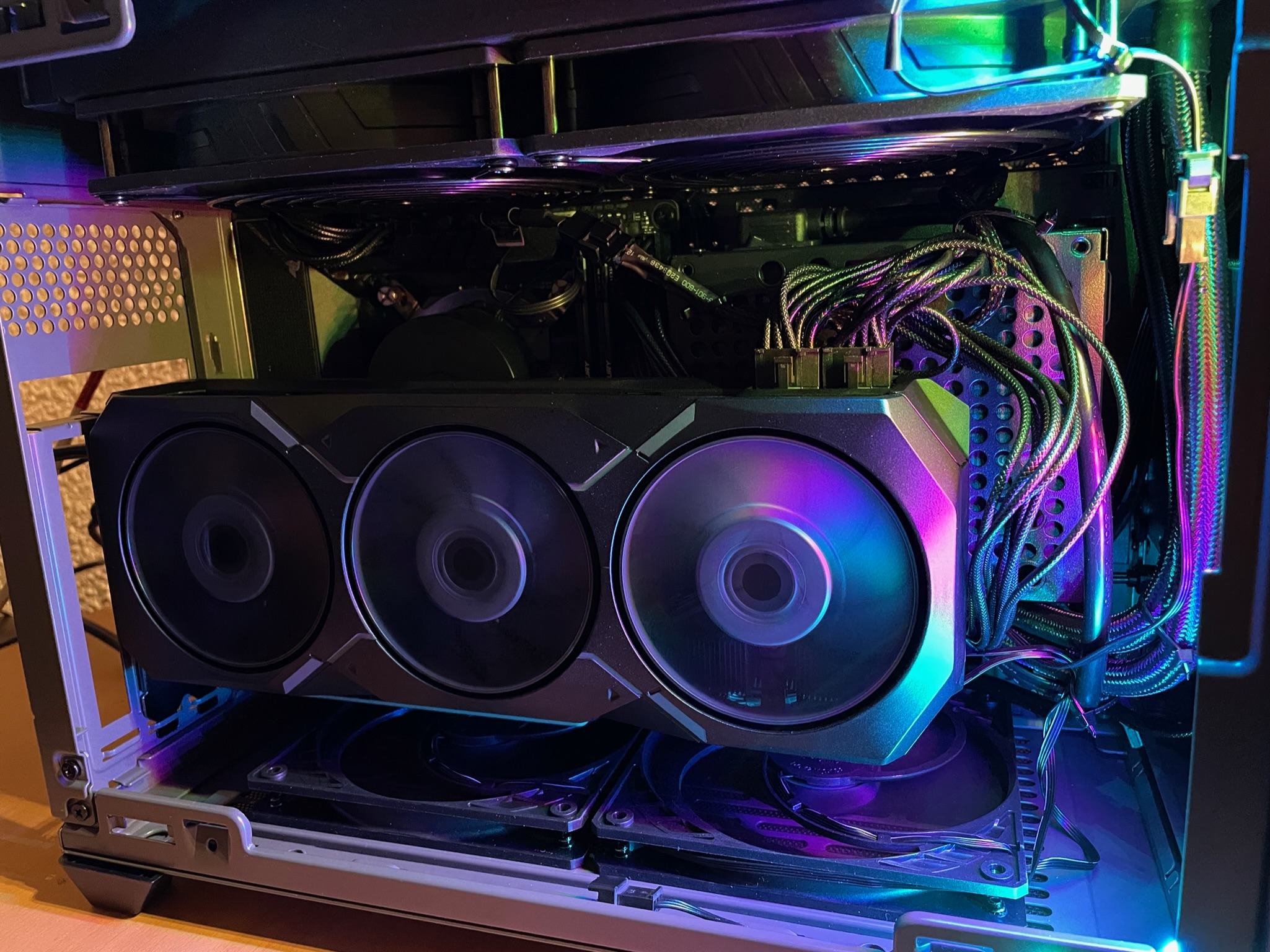

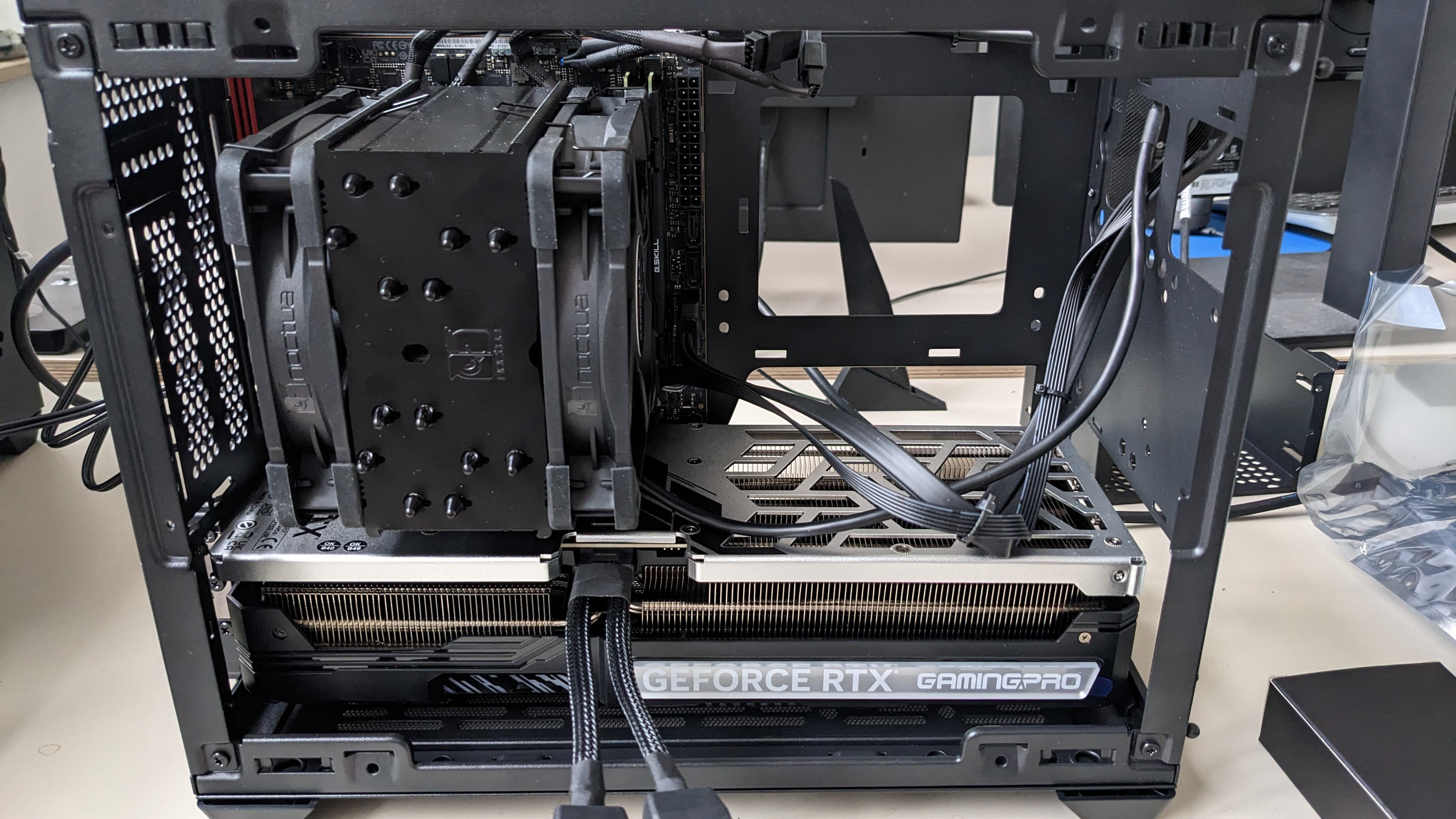

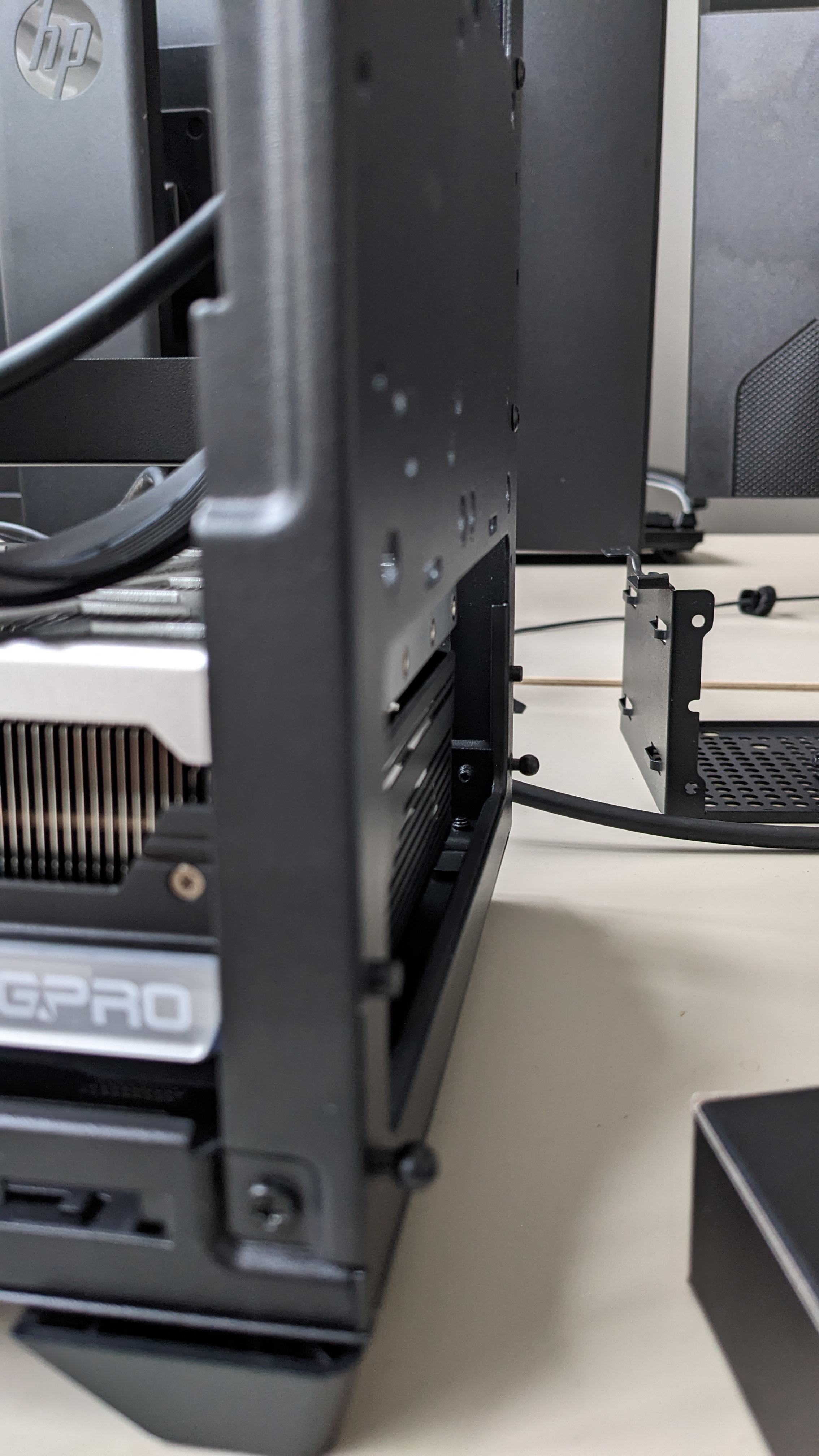

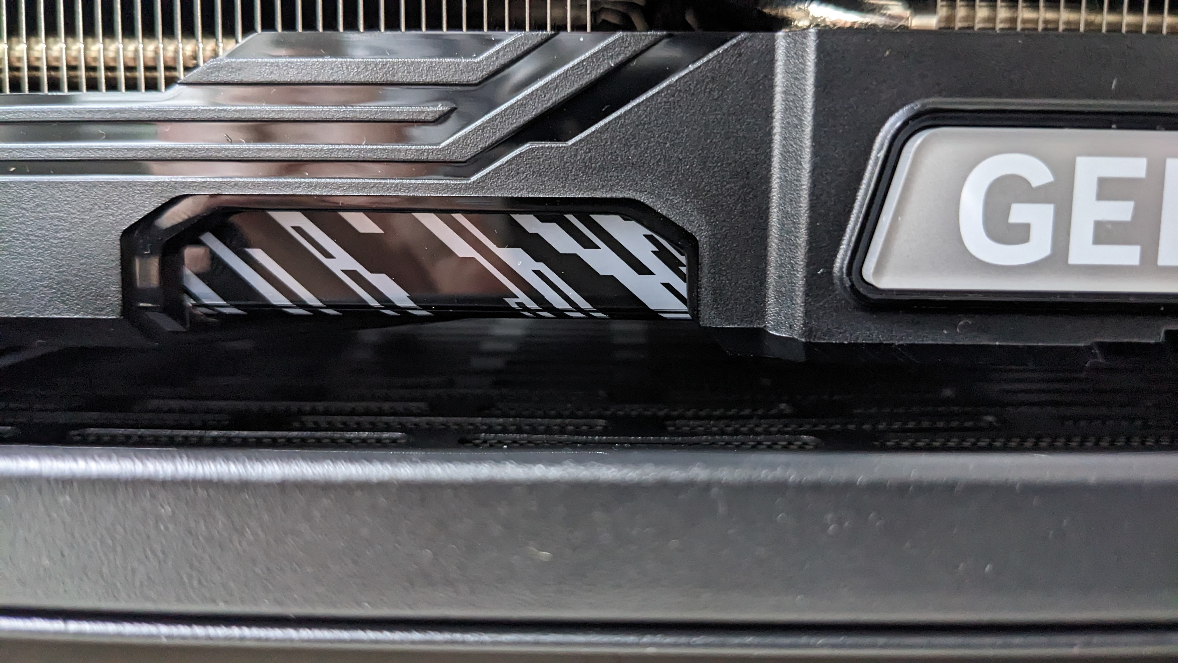

Habe meinen zweiten NR200 Built fast fertig. Ich habe eine RTX 4080 Palit GamingPro OC verbaut. Es wäre sogar noch Platz, für eine etwas größere Karte. Von der Länge hat man aber nicht mehr viel Spielraum. Dafür musste man schon Teile vom Gehäuse demontieren, aber super, dass es gepasst hat. Das NR200 ist für mich immer noch alternativlos, wenn man was kompaktes im ITX-Format sucht und kein PCI-Riserkabel verwerden will.

Hat jemand von euch ne 3090 FE oder 4080 FE im NR200 und kann was zur Lautstärke sagen? Lüfter RPM und Verbrauch sind spannend für mich. Überlege meine MSI 3080 gegen eine 3090 oder 4080 FE zu tauschen, hab aber bisschen Bammel das es mir zu laut wird.
Dito was UV angeht. Hab ne MSi 3080 Gamig X Trio verbaut und heute mittels Noctua Ghetto Mod etwas optimiert. Bin happy mit 825mV bei 1830Mhz und 950rpm auf den beiden NF-A12x25. Kommen rund 70 grad bei rum. Aber überlege schon noch ne 4080 oder 4090 einzubauen. Nur keinen Bock auf Lärm.
@Tauup
Kannst was zu Temperaturen, Lüfterdrehzahlen usw sagen? Wie macht sich die 4090 so?
Also die 4080 FE kann ich bedingt empfehlen für das NR200p:
Ich hatte die 4080 FE die letzten zwei Wochen im NR200p laufen; so grundsätzlich passt die Karte da gut rein ohne basteln zu müssen. Wenn man will passen sogar noch 1-2 120x15er Fans drunter (ich hatte nur "hinten" einen drunter, der dann auf 30% einfach lautlos dauerhaft Luft durch den Kühler nach oben gepustet hat. Bzw. Frischluft ins Gehäuse direkt auf den Lüfter der 4080 FE.. )
Was mich aber nun zum Zurückschicken der FE bewegt hat: die minimalen 30% der Lüfter, die die FE annimmt sind schon so "laut", dass es für mich doch störend war.
Ich hatte sie auch undervolted laufen bei 119FPS-Limit, UHD... aber beim Spielen war sie dann eben doch die lauteste Komponente im PC. Ja klar, ist auch die Grafikkarte.. aber tut das denn Not?
Ich habe nach einigem Hin- und Hergerissensein nun doch noch eine MSI Ventus 3X Variante der 4080 bestellt und testweise eingebaut. Die Karte gehört auch zu den kleineren 4080/4090ern die man finden kann..
Einbau funktioniert auch ohne das Gehäuse besonders Auseinanderbauen zu müssen.
Und ich bin mir nun ganz sicher, dass die FE zurückgeschickt wird.
Die MSI ist um Welten leiser.
Aber auch hier sind entweder 0% / 0 rpm oder dann 30% / ~1100 rpm möglich. Aber die 1100 rpm sind so viel leiser, dass es ok für mich ist, dass das nun der lauteste Teil im Gehäuse ist.
Zusätzlich hatte ich mich für die MSI entschieden, da es sehr einfach ist die Lüfter abzumontieren und sie so zu deshrouden - und ggf. noch leiser / effizienter zu kühlen mit größeren Lüftern (falls mich die leisere Lautstärke doch noch stören sollte)..
Achja:
Temperaturen sind bei allen 4080ern dank der überdimensionierten Kühler der 4090er kein Problem.. auch im NR200p mit TG nicht, wenn man etwas Airflow im Gehäuse hat
Die 4080 Palit GamingPro OC ist auch sehr leise. Selbst stundenlanges zocken von RDR2 auf Ultra macht nicht mehr als ein sehr leises surren. Die zuvor verbaute 3080 Inno3D wurde deutlich lauter. Aber die Lüfter der GamingPro/GameRock gelten auch als sehr leise unter den 4080 Custom-Modellen. Meine Alternative wäre sonst auch die MSI Ventus 3X gewesen, hatte mir werksseitig aber zu wenig OC.

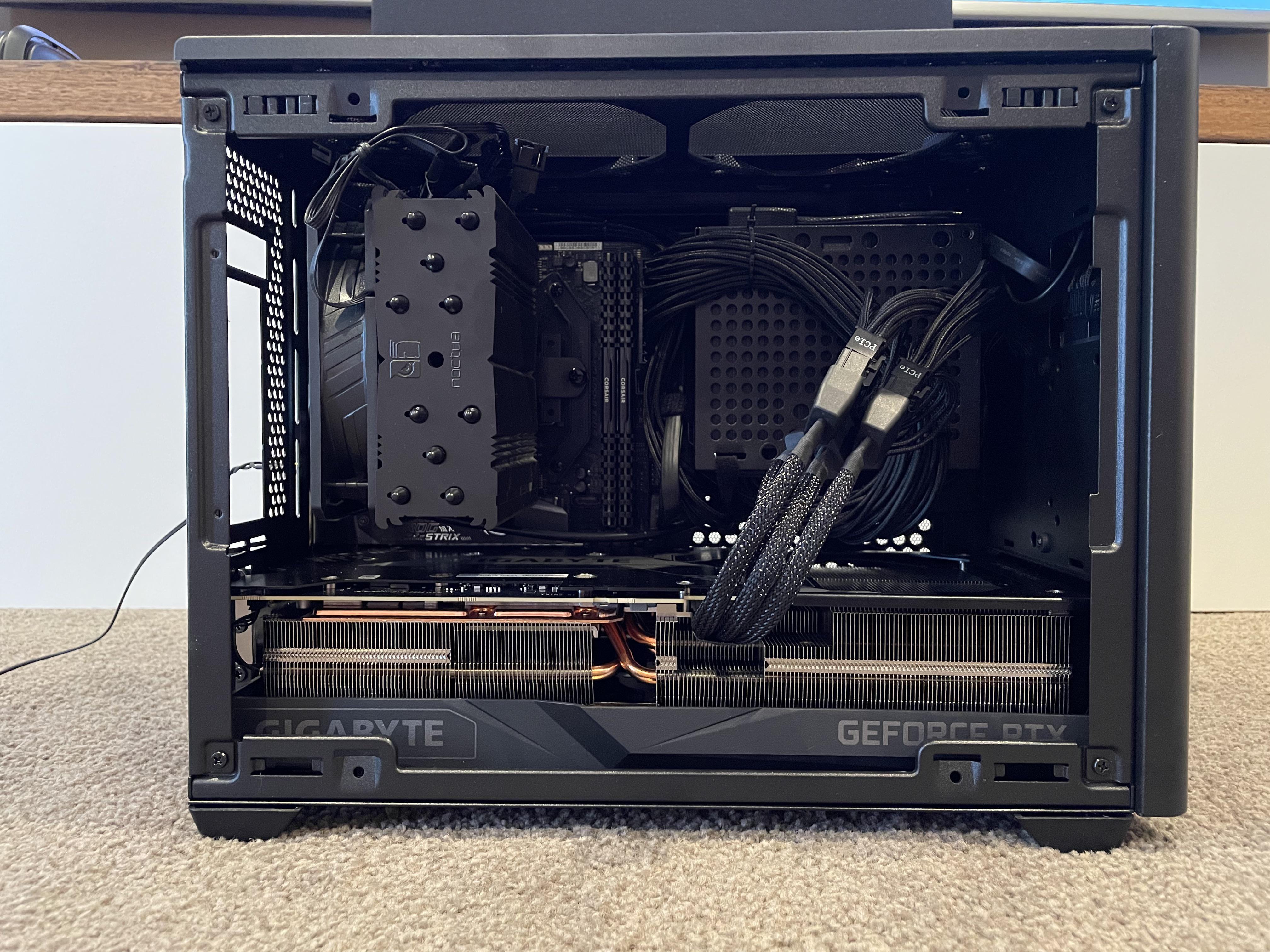

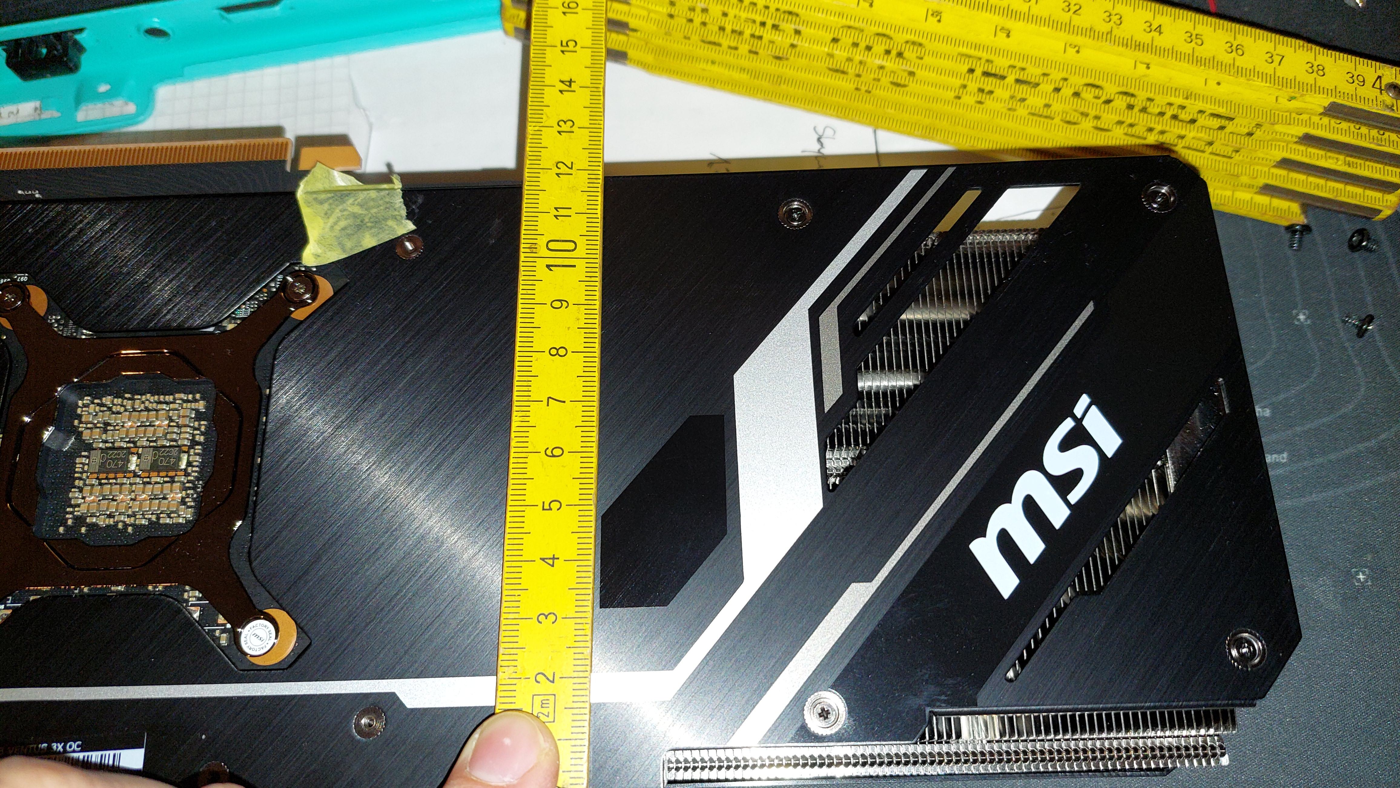

Sagt mal die meisten 4090 (bis auf die Fe und die Manli) sind ja ca. 150cm hoch, bekommt ihr dann das Seitenteil noch zu, hab da ein wenig bedenken, da man das Kabel ja nicht so stark biegen soll.
Ich hab bei Reddit eine Liste der 4090er Karten gefunden die passen sollen aber glaube das Seitenteil geht dann nur noch mit den Adapter von Cablemod, welchen es aber noch nicht zu kaufen gibt.
Die Gou auf dem Bild ist eine Gigabyte 4090 Windforce (Bild von Reddit)
Die MSI GeForce RTX 4090 Ventus 3X 24G OC ist nur 13,6 cm breit und sollte auf jeden Fall passen (von Länge und Höhe sowieso).
Die hatte ich noch gar nicht auf dem Schirm, ich schau mir die mal an danke.
Edit: natürlich kostet die 2099€, die anderen bekommt man zum Teil ja schon für 1800€, dann heißt es wohl weiter warten.
Die gleiche Fragenstellung hatte ich auch und bin auch über den Reddit Beitrag/ Liste gestolpert.

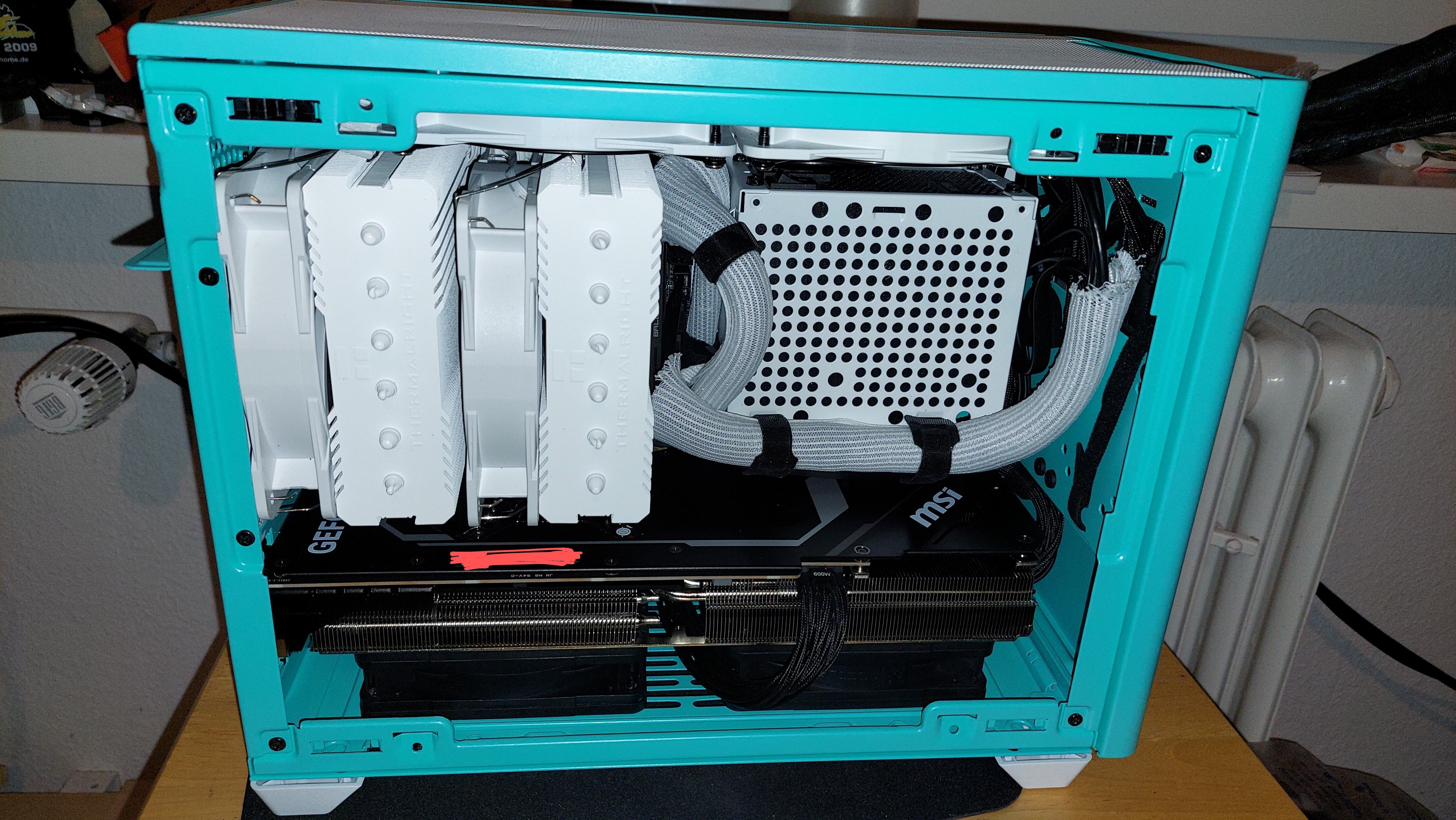

Zuerst hatte ich die 4080fe im NR200p, dort ging das mit dem nicht ganz elastischem Gpu-anschlusskabel von corsair für das sf750 und Platz für einen 120x15 hatte ich auch noch unter GPU.
Nachdem sie aber doch zu laut war mit den min. Umdrehung bin ich auf die msi 4080 ventus gegangen und habe sie behalten.
Weil leiser und immer noch "leicht" zu verbauen und anzuschließen; auch mit TG Seitenteil.
Zu Testzwecken habe ich sie auch deshrouded und mit zwei 120*25 Standard Lüftern bestückt. Dann hat man noch Platz für 10mm lüftershrouds zwischem Gehäuseboden und Kühleranfang.
Läuft nun noch leiser, da ich nun auch "unter 30%" ansteuern kann, und sehr gut.
20230116_173629.jpg20230116_173603.jpg20230116_173556~2.jpg20230116_173642~2.jpg20230116_182513~2.jpg20230116_182526~3.jpg
