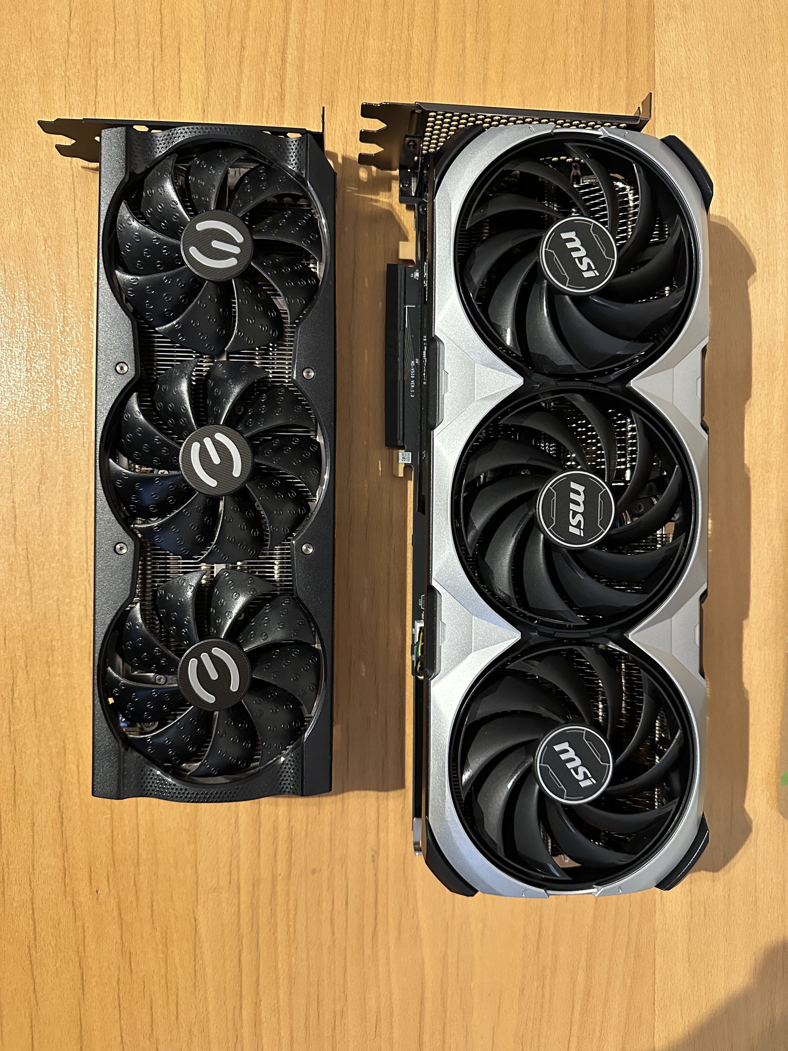

Okay, sie ist drinne, war gar nicht so schwer.
Das Kabel ist aber Mist, viel zu steif um es gescheit zu verlegen.
Der Grössenunterschied:
4090 Ventus vs 3090 XC3
Und wie sind so die Temperaturen und die Lautstärke?
Wo liegt bei der Ventus die Anlaufdrehzahl der Lüfter?
