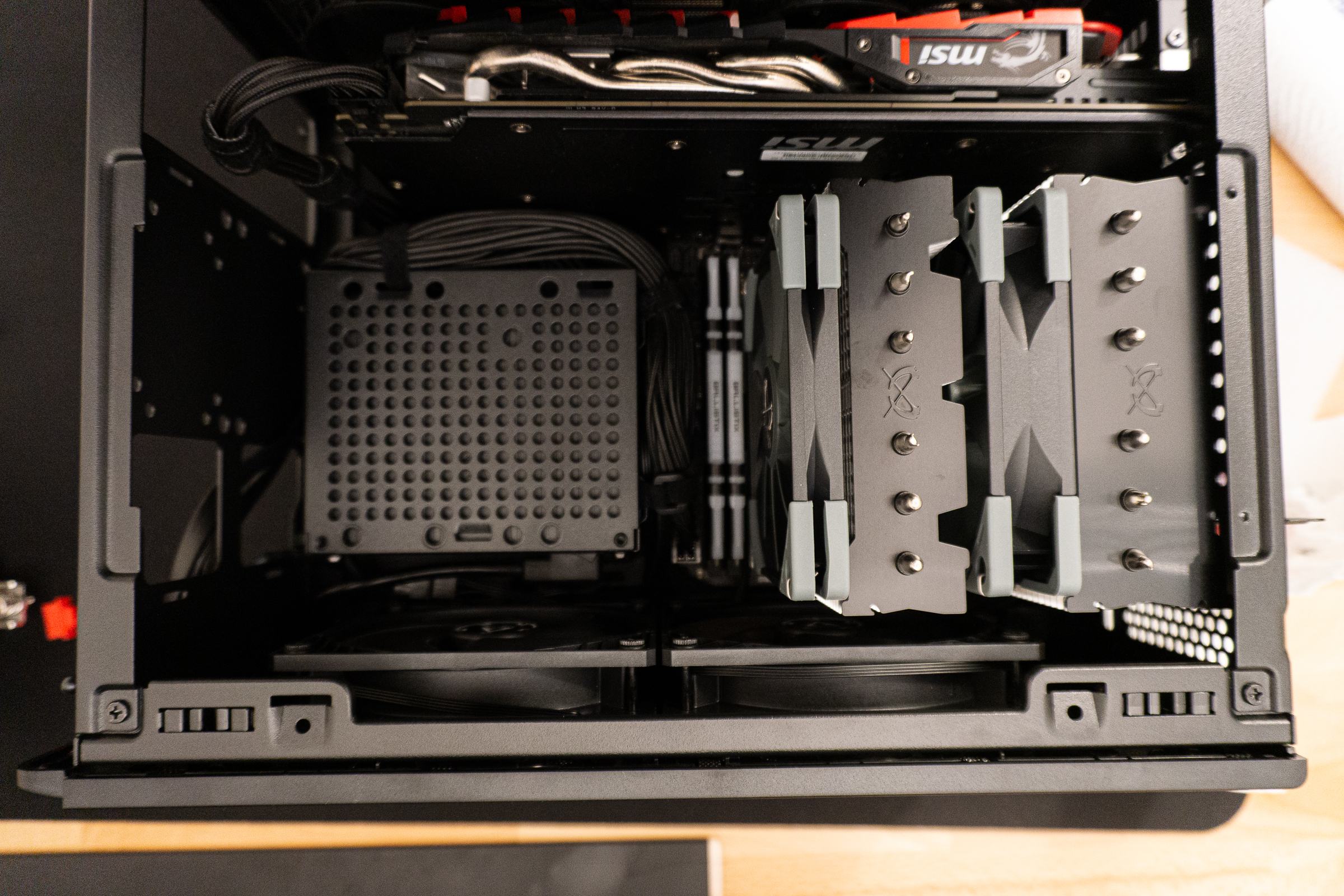

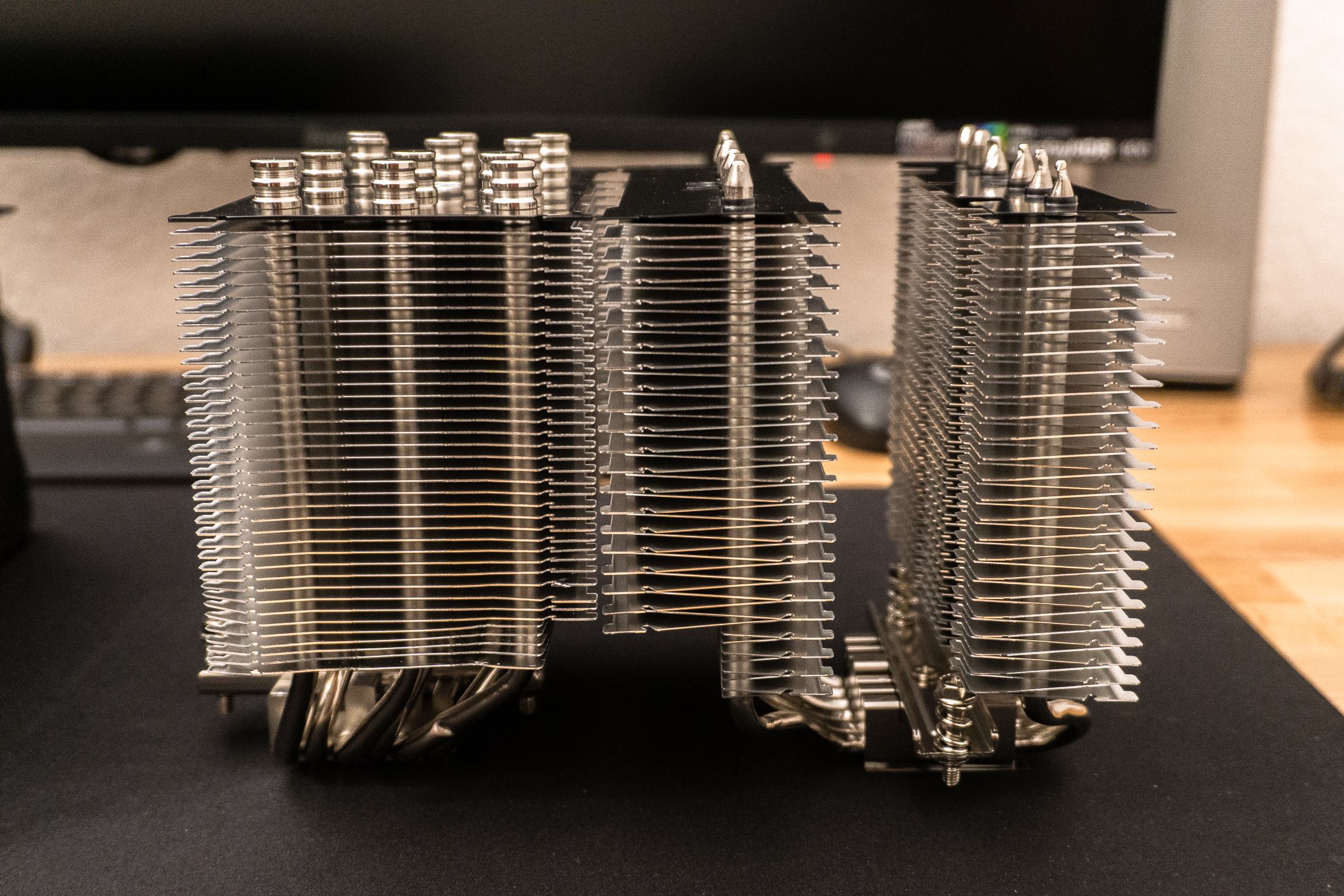

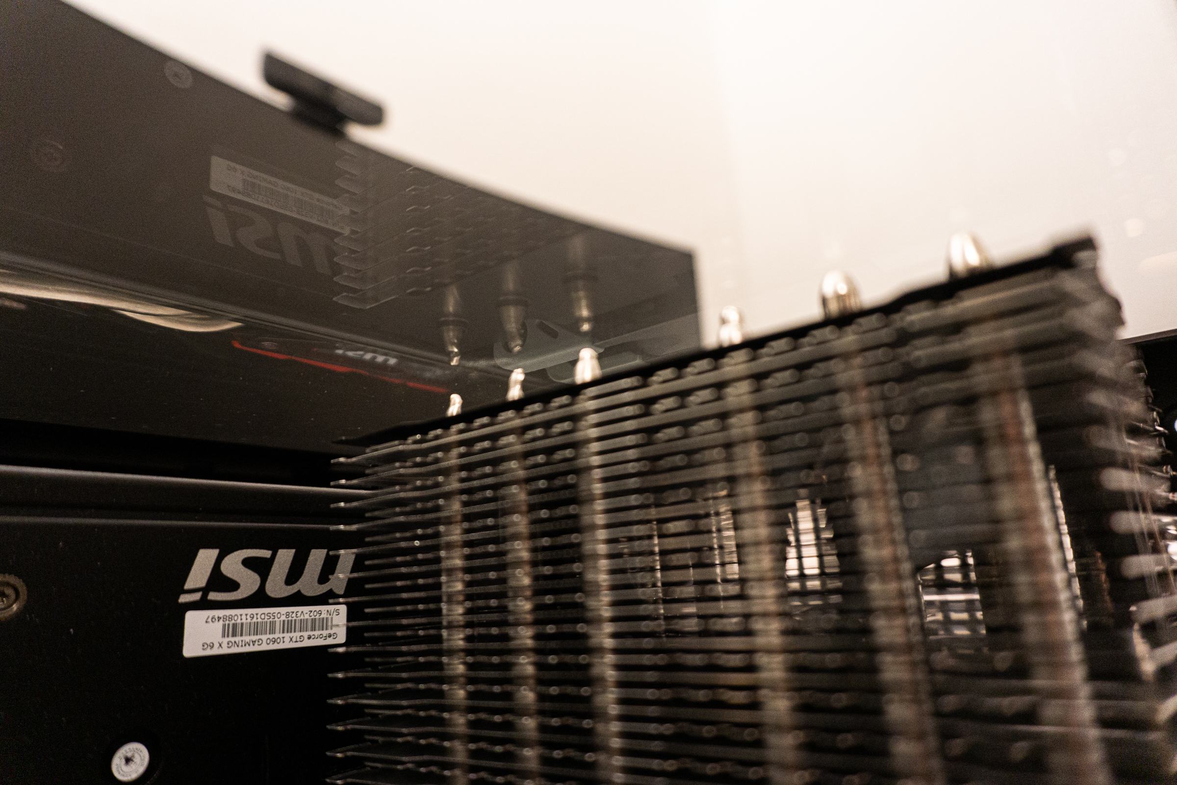

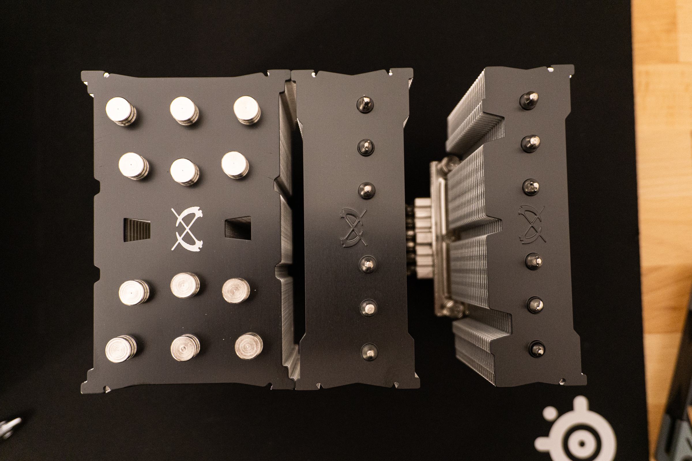

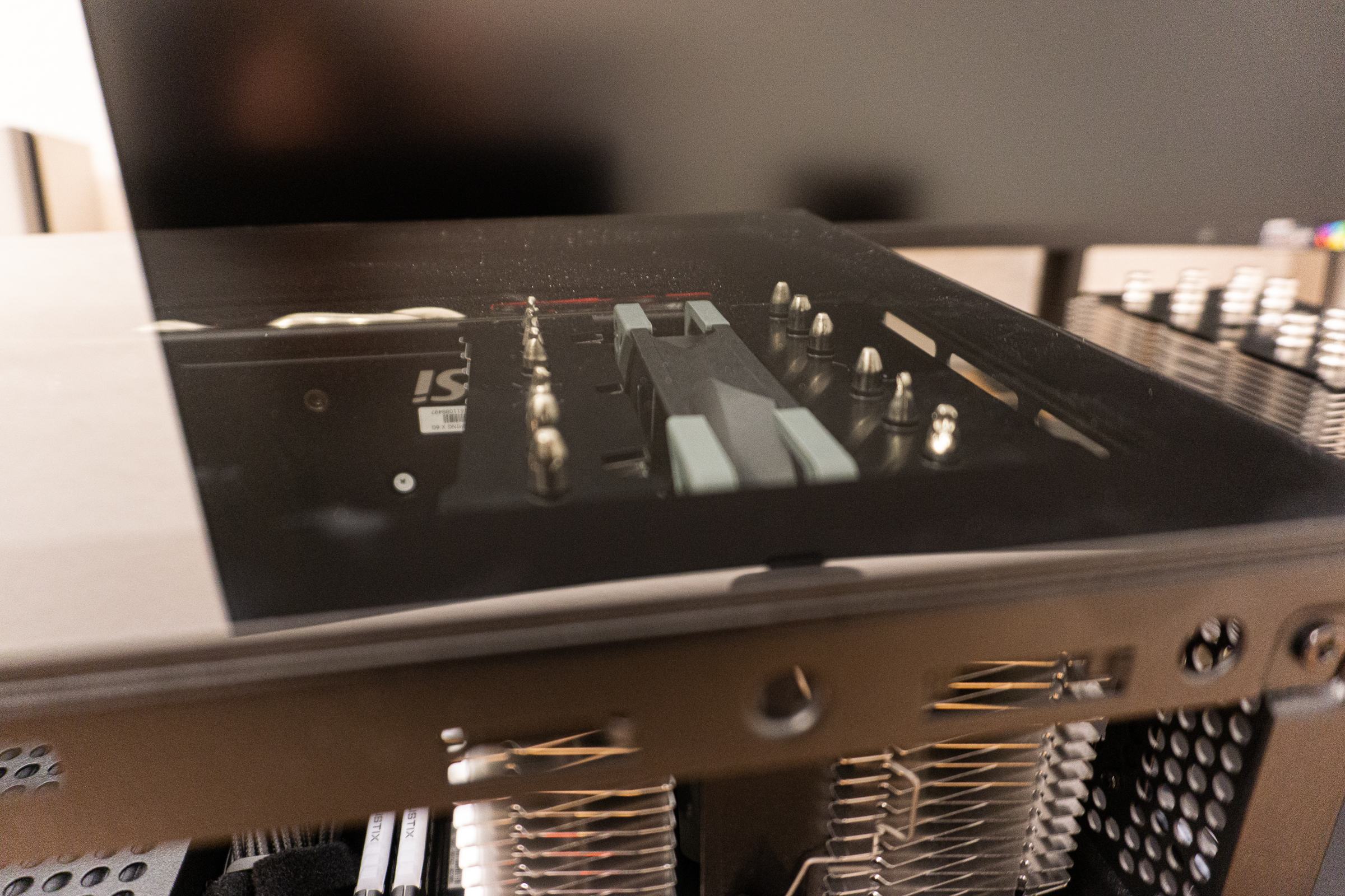

Soooo ... also ... Scythe Fuma 2 in Verbindung mit einem Asus Strix B550-I im NR200P ... passt!!!(mit TG Panel) :d:d:d:d:d:d:d
Glaube von der Kühlerfläche sind die beiden "gleich auf" - oder was meint Ihr?
Die "Abschlüsse" der Heatpipes sind beim Mugen 5 definitiv schöner gelöst!
Das sieht schon knapp aus - aber beim Mugen 5 sah es genau so aus !

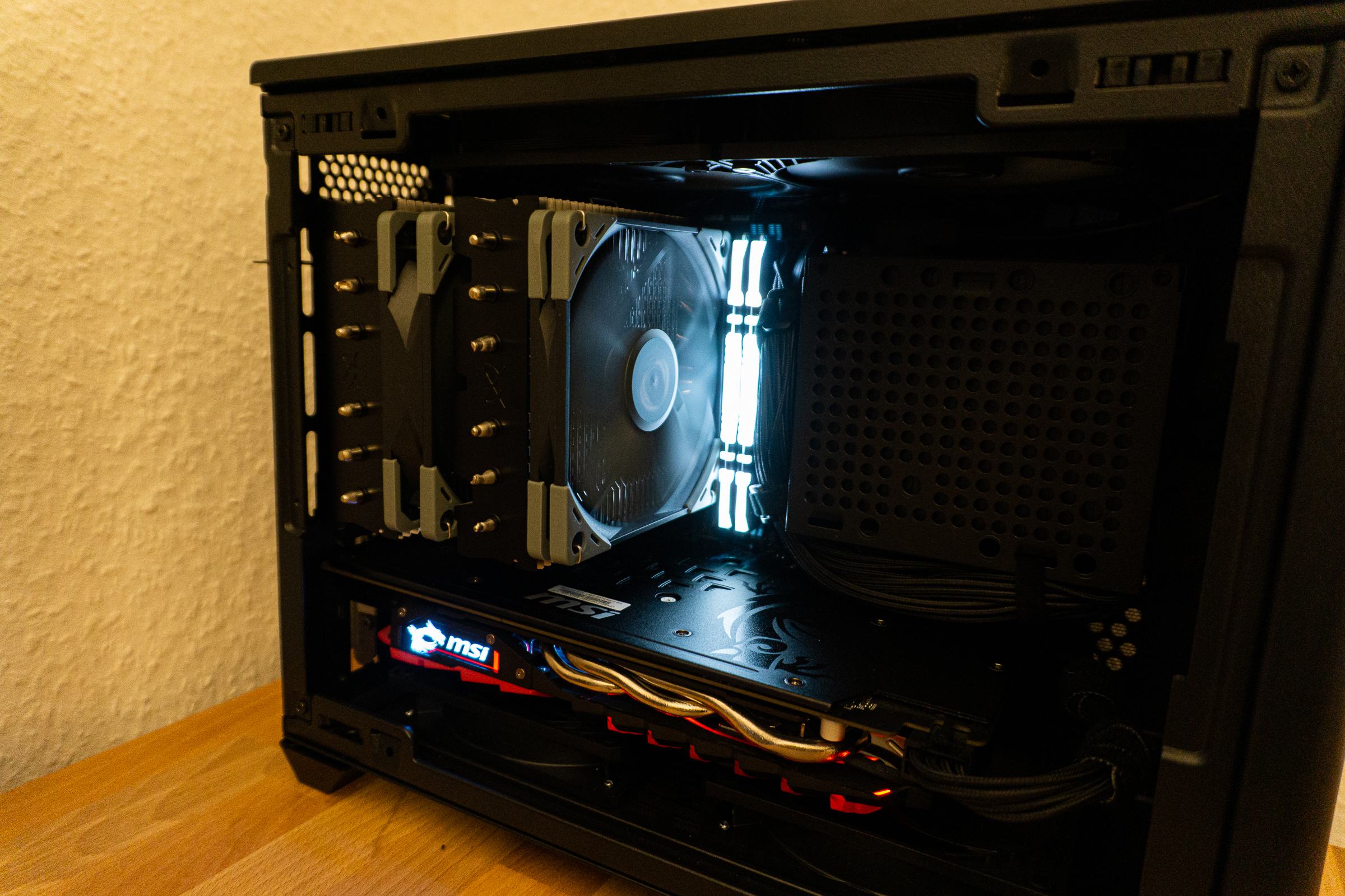

Deckel drauf - passt! - stößt nirgends an - drückt nichts runter o.ä.

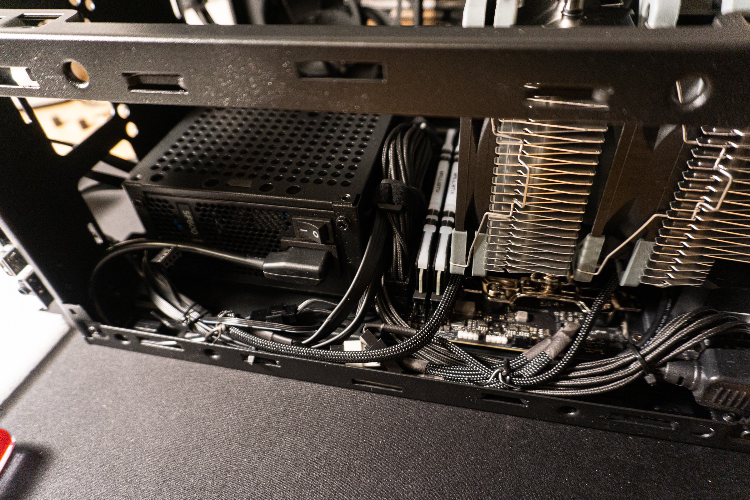

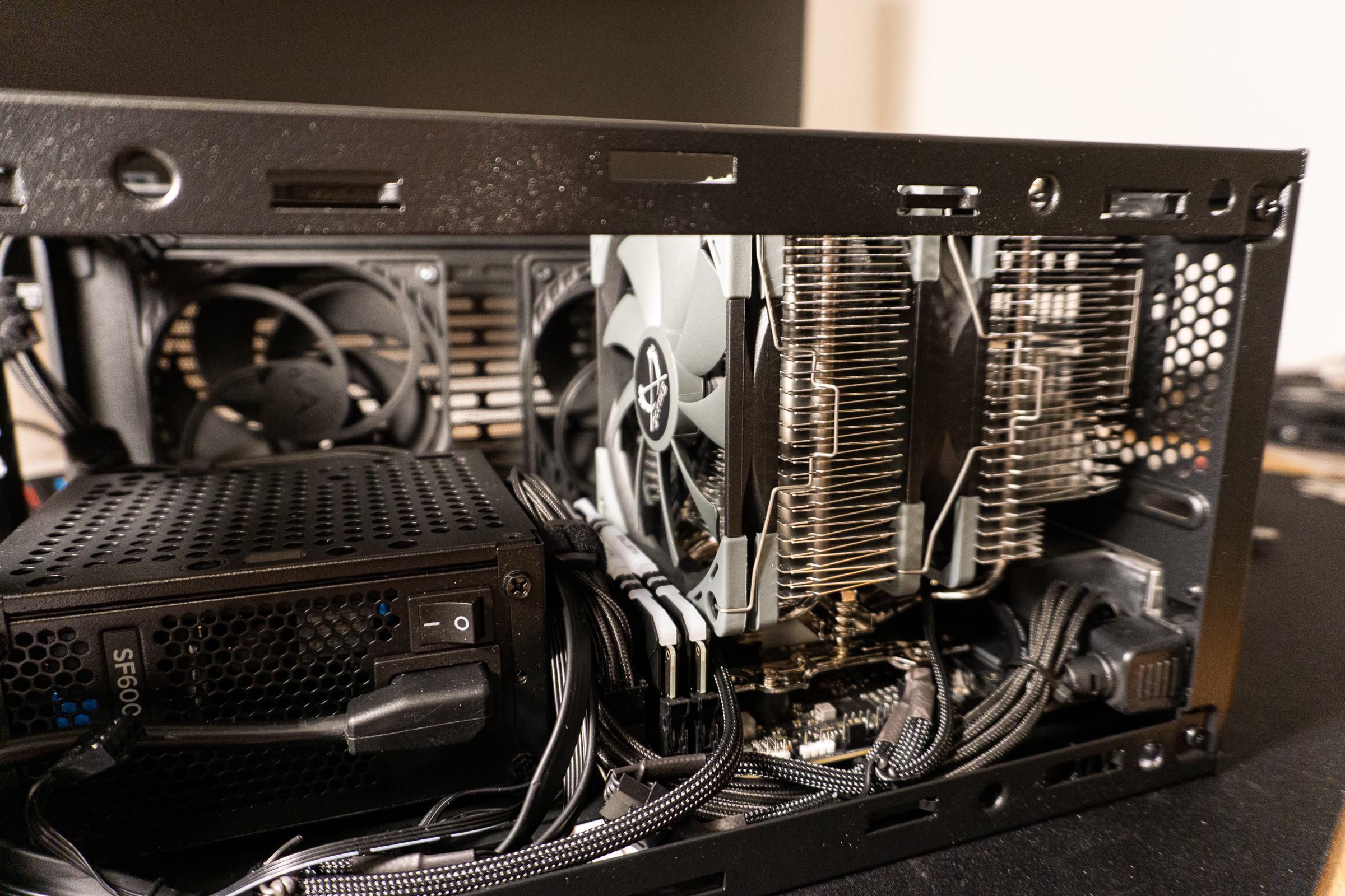

Nun alles wieder einigermaßen verkabelt:
(Also das CPU Kabel vom Corsair SF600 (Platinum) ist ausreichend lang genug, meiner Meinung nach!)
Auch normale 25mm Lüfter passen über dem Fuma (auch die Kabelgitter/Lüftergitter würden passen)

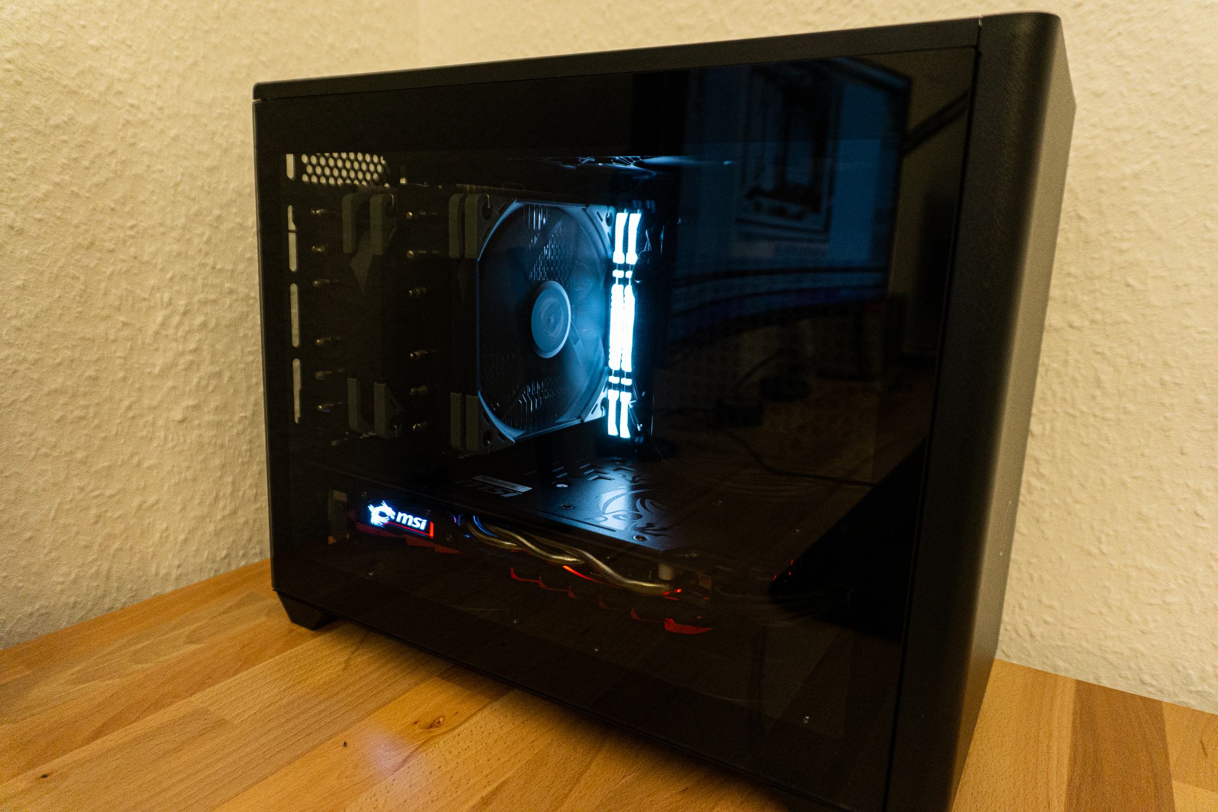

Das einzige was ich nun vermisse ist die Beleuchtung vom CPU-Kühler-"Lüfter"
So - hoffe ich konnte einigen damit helfen.
Ob es mit anderen Boards (Gigabyte, Asrock etc.) klappt - kann ich nicht sagen.
Bitte nicht nach Temps oder ähnlichem Fragen im Vergleich zu vorher - habe das Teil eingebaut und nichts getestet - nun gibbet was für die Kauleiste :banana:

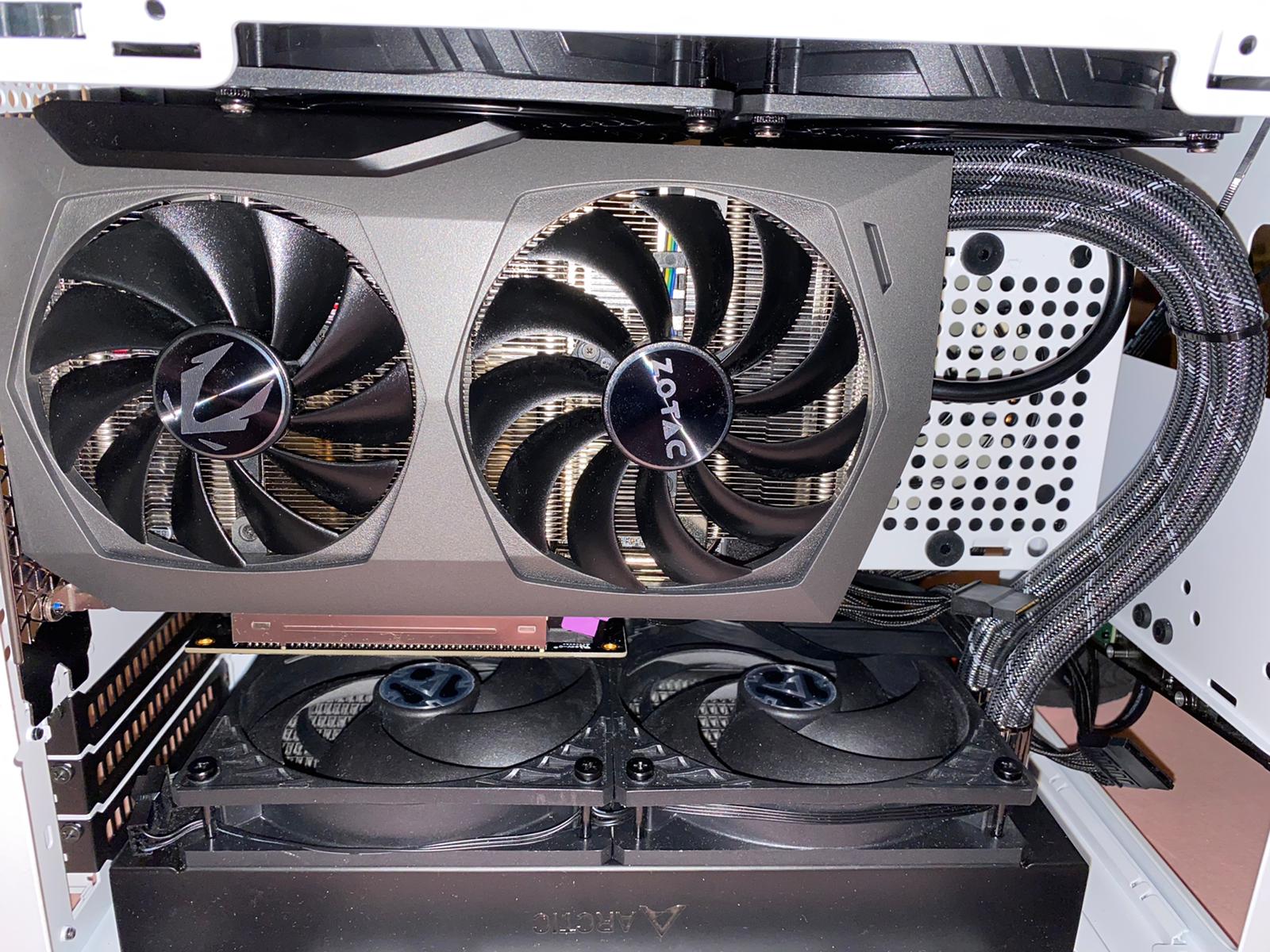

So ich bin gerade dabei im NR200P zu bauen.
Sieht gerade echt schlimm aus aber naja Tag ist noch lang. :fresse:
Und ich frage mich gerade wie man da nen Arctic Liquid Freezer 2 verbauen soll.
Das geht bei mir gefühlt gar nicht. Falls jemand Tipps hat immer her damit.
Sonst muss es halt auch ne LuKü werden + TG Panel:ROFLMAO:
So habe ich es gemacht, bevor du die Aio einbaust, das Riser Kabel reinstecken, ansonsten gehts nett. Das Kabel Management ist aber nicht grade gut, die GPU verdeckt alles nur xD
Ich habe es jetzt in der Seite verbaut. Das ging im nachhinein eigentlich ganz "ok". Radi unten bin ich nicht so der Fan von, weil dann die Lüft im System sich leichter in der Pumpe stauen kann^^

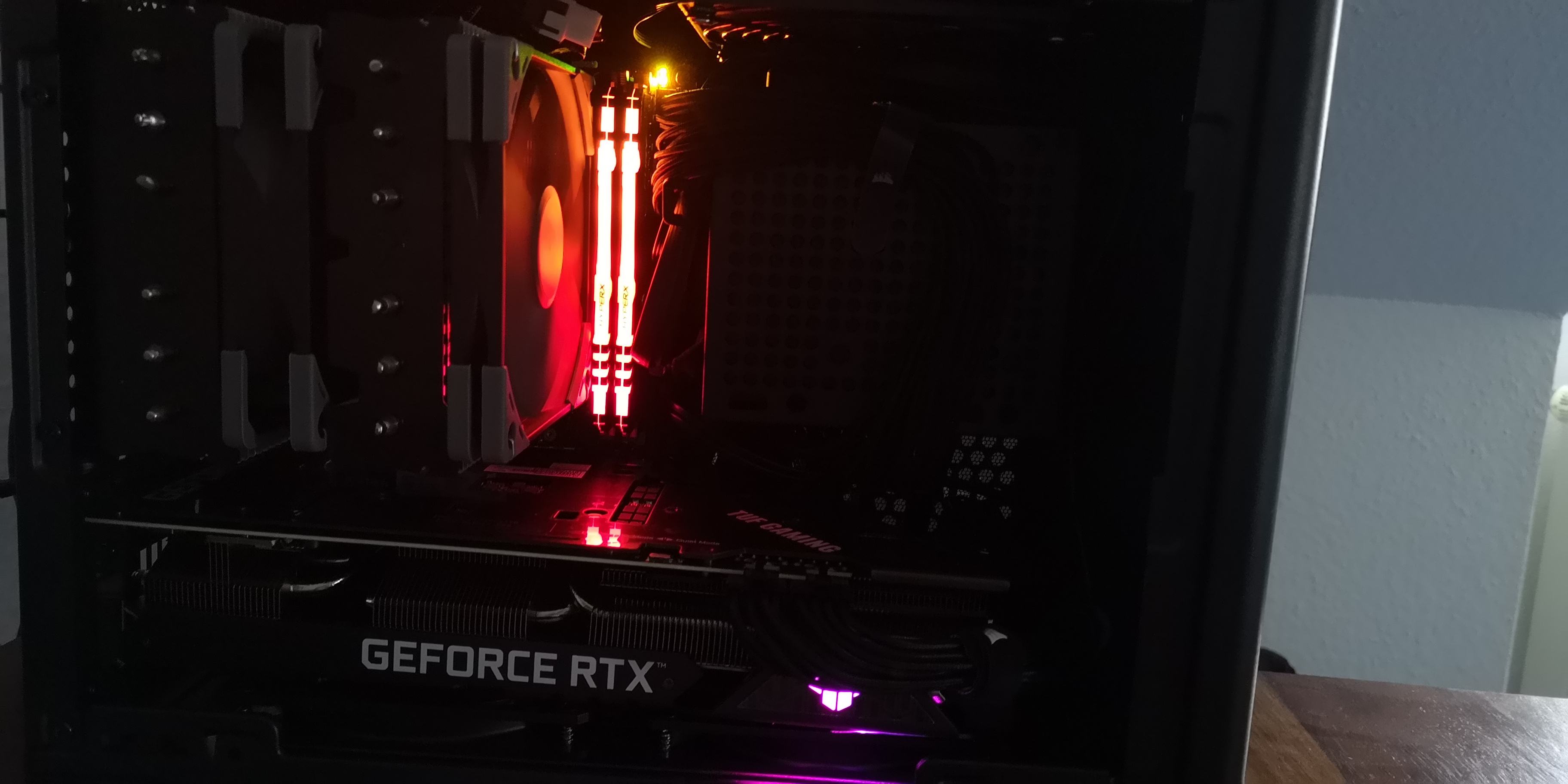

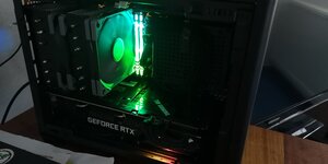

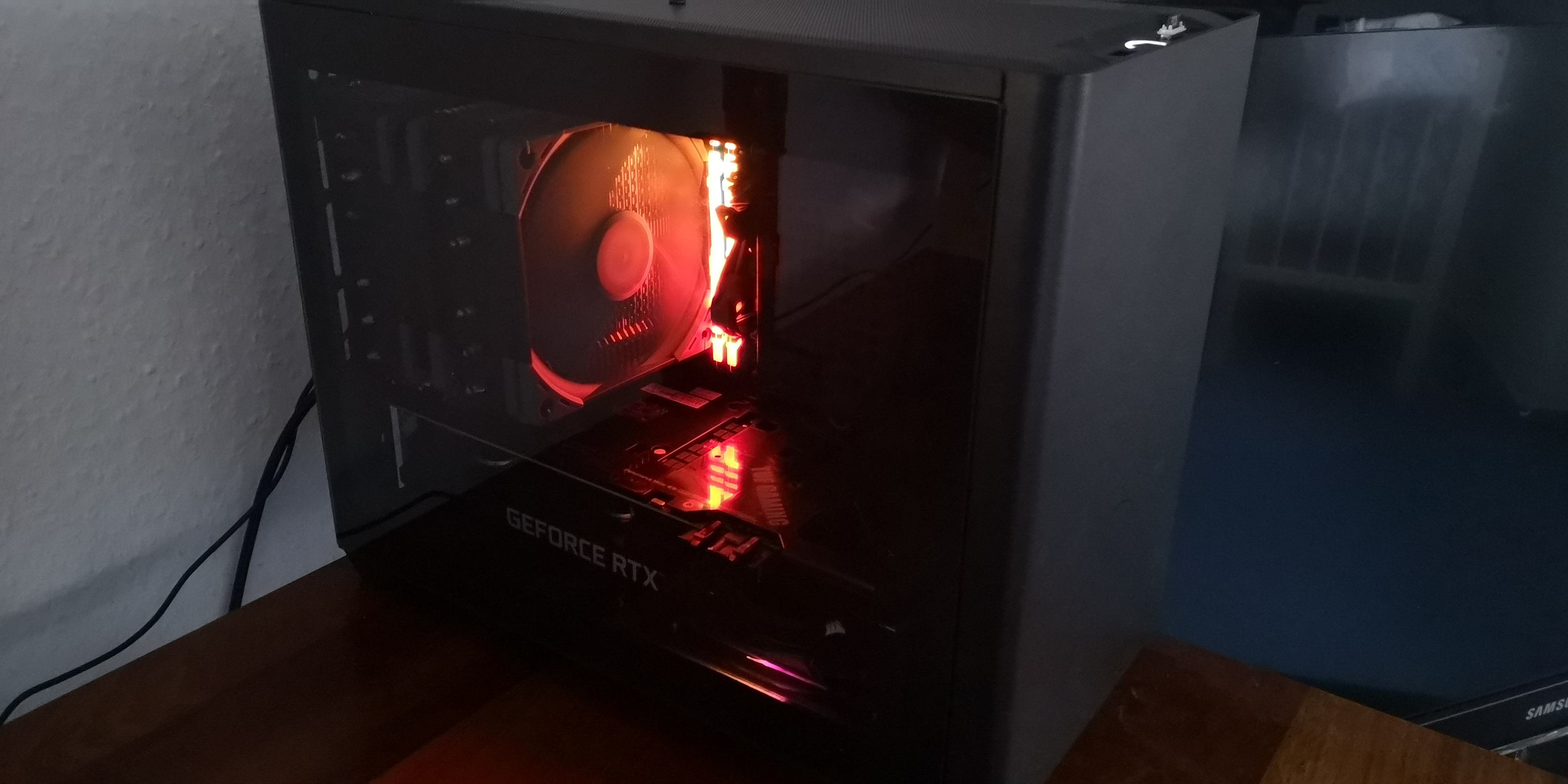

Ich hab eben jetzt ein paar Tests laufen lassen und muss sagen ich bin positiv überrascht.
Der 5900X boostet wie er soll, da hab ich wohl echt ein wenig Glück gehabt und geht in der Spitze mit dem Fuma 2 nicht über 81°C bei 800rpm max.
Gehäuselüfter laufen bei 40% max. Alle Werte mit TG Panel und dem Strix B550-I.
Die beiden P12 Slim machen mir keine Probleme mit Resonanzen. Ich weiß aber nicht ob das Glück ist oder an der schmalen Bauform liegt. Am lautesten finde ich mit Abstand das Corsair Netzteil.
Damit kann ich leben :bigok:

Gibts "schon" so eine Art mit Kompatibilitätsliste was für eine AIO Wakü ggf. in der Deckel passt?
In den Decken passt keine Aio. Außer du modifizierst das irgendwie stark.
Hatte ich auch erst vor, aber dieser "easy Klick Mechanismus" macht eine Aio unmöglich. Habe ich bei der Recherche im Nachgang leider auch überall lesen müssen.
Aio geht nur per Side Bracket (dann geht aber kein Tempered Glass Panel) oder auf dem Boden, aber dann musst du die GPU vertikal verbauen, was auch wieder andere Nachteile mitsich bringt
Ja das habe ich gelesen, aber hat das schonmal jemand gemacht? Ist hart wenn der Basteldrang einsetzt und das Case noch nicht da ist :d
Will sie nicht unbedingt wie üblich an der Seite montieren.. muss dann mal schauen wie ich das mit dem NT löse, habe überlegt mir einen anderen Halter zu fertigen :-)
Ja, mit gewissen Modifizierungen kann das sicher irgendwie funktionieren. Aber da bist du im Reddit vermutlich besser aufgehoben. Da ist die Community ja viel viel größer als hier im kleinen Sammler
Für Top Mount Radiator gibt es Vorlagen für 3D Drucker:
