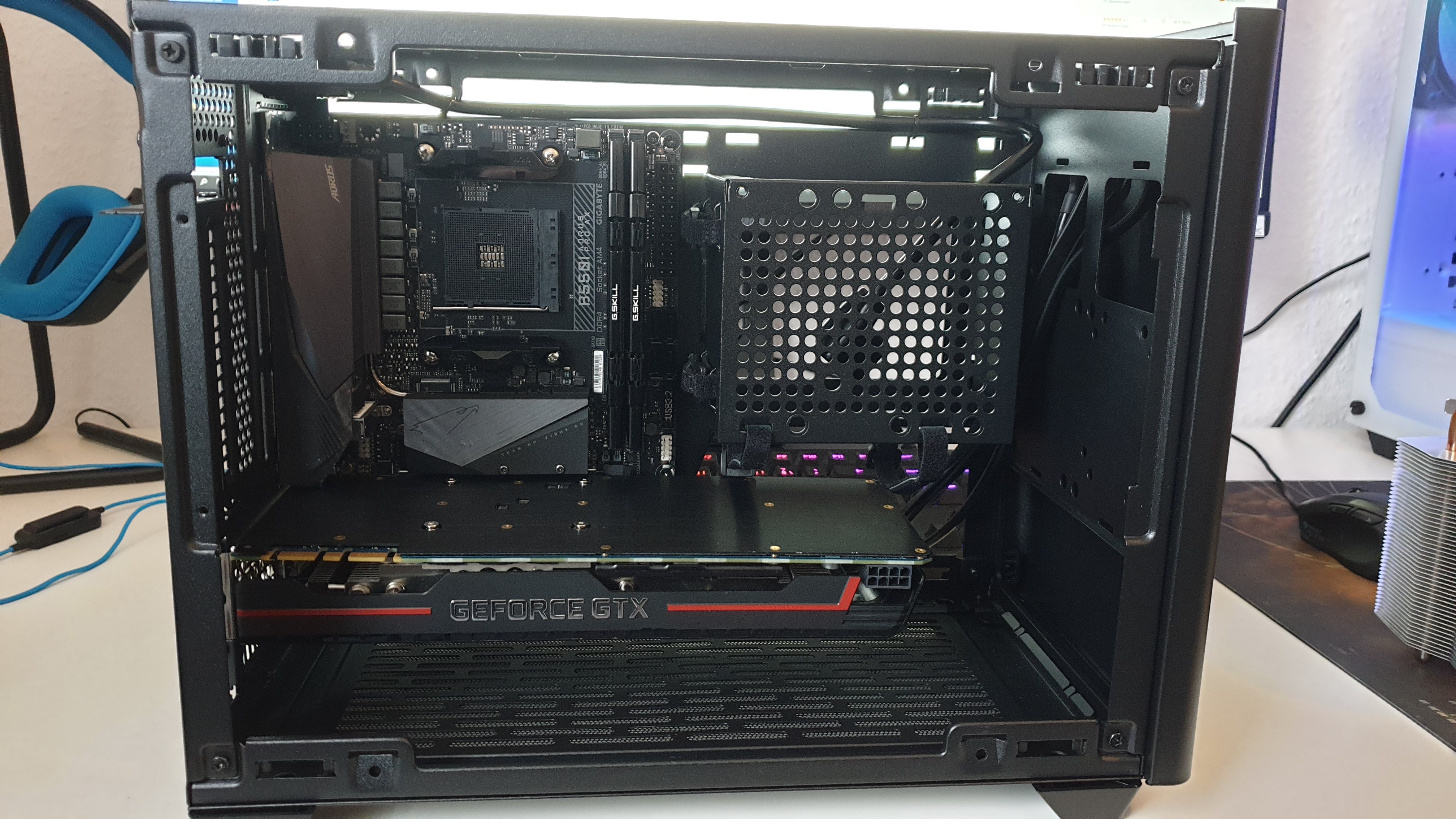

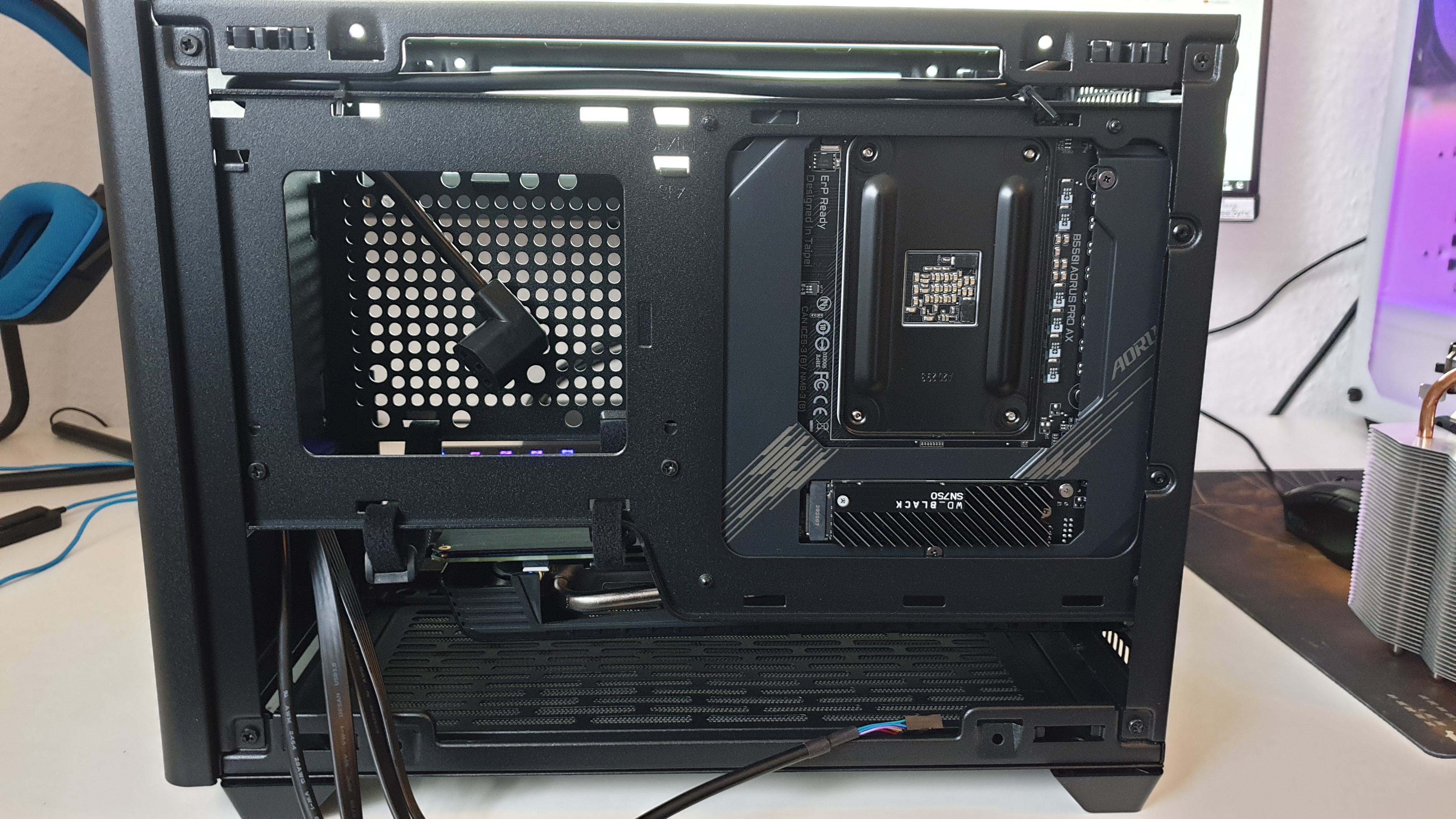

Hallo zusammen,
ich habe mir auch ein NR200P in schwarz gegönnt und möchte kurz das geplante System vorstellen:
Gigabyte B550i Aorus Pro AX
Ryzen 5 3600
32GB G.Skill Trident Z Neo 3600
WD Black SN750 1TB ( hier mußte der rückseitige Kühlkörper runter, da sonst die SSD auf der Rückseite des Boards monitiert werden konnte)
RTX 3080 Founders Edition
Corsair SF600 - kommt heute (leider ist das SF750 ja nicht zu bekommen)
2x Arctic P12 Slim (sind bestellt)
Dazu soll dann erstmal eine 240 AIO an der Seite verbaut werden.
Wie sollten dann die beiden Lüfter am Radiotor angeordnet werden?

Du musst dich entscheiden was besser gekühlt werden soll, CPU oder GPU?
Da dein System allerdings aussieht als willst du damit zocken lass die Lüfter der AIO nach draußen pusten.
Dadurch wird die Wärme Luft der GPU abgesaugt und sie steht nicht so viel in ihrem Dunst Rum.
Ich hab meine Lüfter gestern auch gedreht und die GPU läuft nun deutlich leiser. :)
Dafür ist aber meine CPU und das wasser wärmer geworden... komischerweise aber nur im idle, bei Prime95 wird die CPU immer noch nur 60 Grad warm.
Liebe Grüße, Rick

DIe Lüfter dann am besten im Push betreiben oder?

Also ich habe bei mir immer den Radiator auf dem Rahmen geschraubt und dann die Lüfter drauf....also vorher ins Gehäuse saugend und jetzt aus dem Gehäuse raus drückend.
Da musste dann halt nur höllisch aufpassen daß dir kein Kabel am Lüfter anliegt sonst geht's dir wie mir und du musst zwei Mal ran. :d

kannst Du mal schauen, ob diese rückseitige Boardabdeckung das Case berührt? oder ist da noch Luft zwischen?
Nö ist Luft, wieso fragst? Zwecks absenken?
Liebe Grüße, Rick

weil ich schon ein paarmal gelesen habe, dass die Backplate des Gigabyte dafür sorgt, dass der Fuma nicht passt
Das Board scheint also entweder dicker zu sein oder höher zu kommen, oder der Sockel ist höher...
gucke ich heute Abend gerne nach wenn ich zu Hause bin :)
Also die Backplate des Boards liegt nicht auf dem Gehäuse auf.
