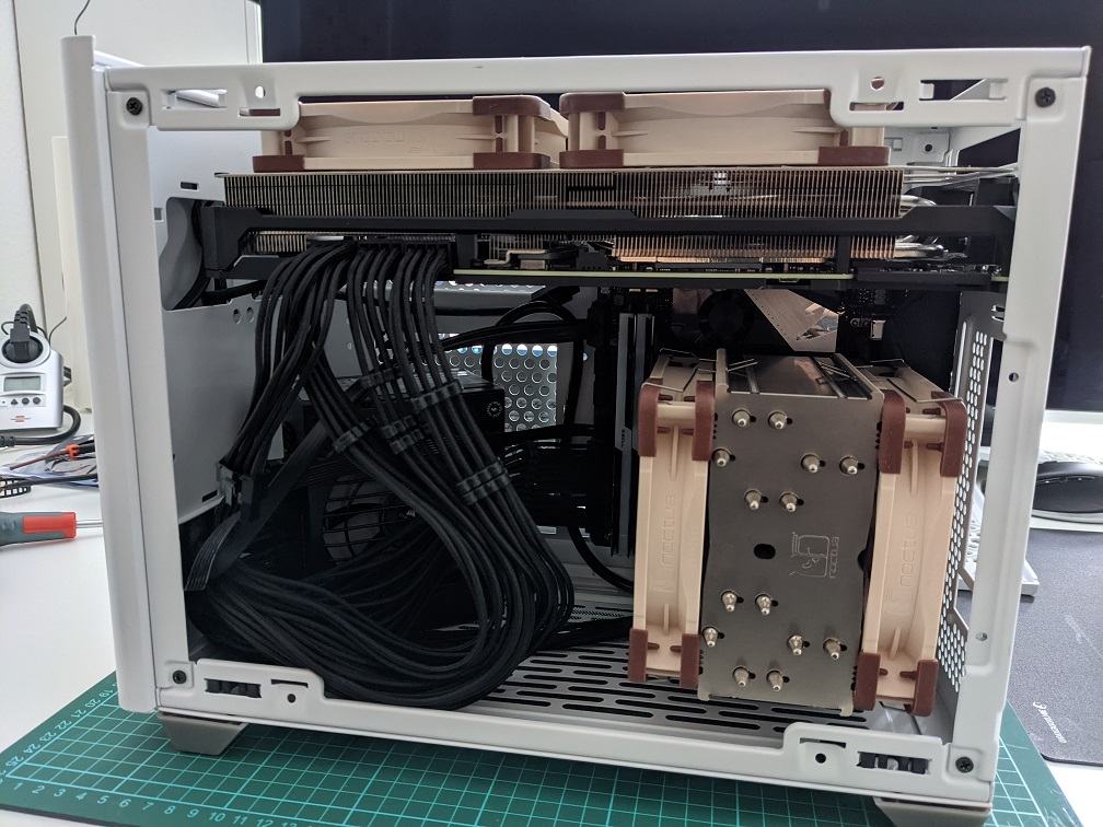

Die zwei Lüfter oben im NR200 werden durch zwei Noctua A12x25 ersetzt und saugen die Abwärme der GPU direkt aus dem Case oben ab.
Frischluft strömt von allein genug dahin.
Ich denke ich werde damit deutlich bessere Temperaturen im Case erreichen bei deutlich besserer Geräuschkulisse.

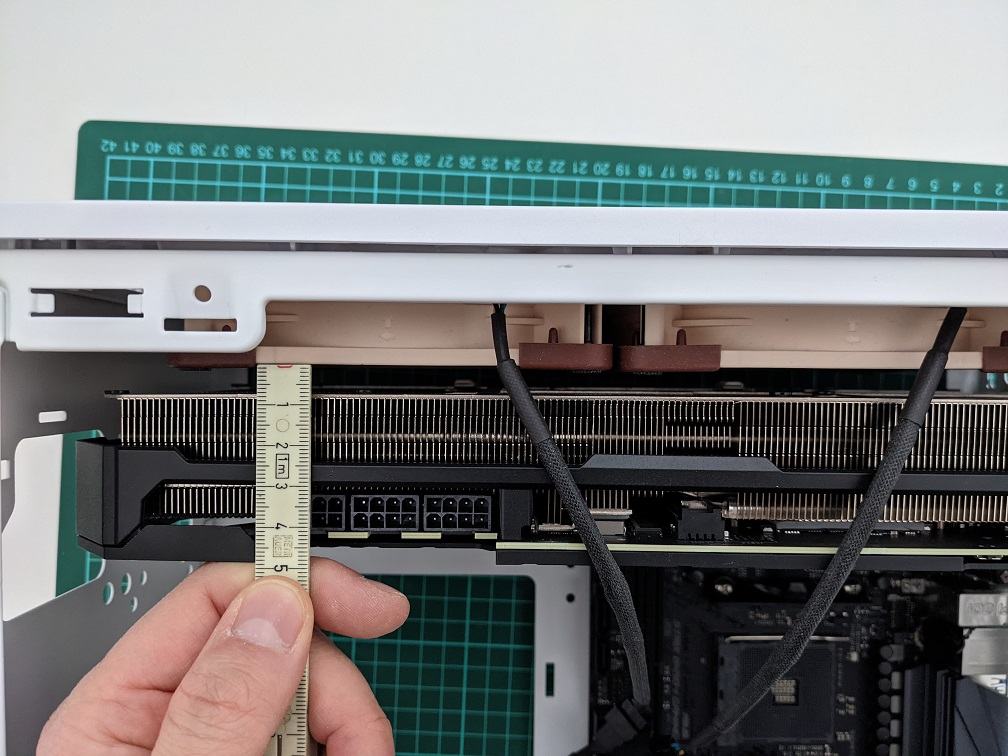

ca. 8mm Luft zwischen Lüftern und Kühler, wenn die Lüfter direkt am Deckel Befestigt sind.
Vorläufiger Zustand für Tests.
Alles 100% reversibel.
Die Lüfter hängen direkt an den zwei 4PIN PWM der GPU selbst.
Leichter XY-Versatz der Lüfter zu den Positionen im Deckel.
Ich werde erstmal ohne Deckel in Ruhe mit der Lüfterkurve Testen, ein paar Stunden Cyberpunk sollten die Schwächen meiner Idee Aufzeigen.
Bin ich damit Zufrieden, dann werde ich mir einen passenden Adapter konstruieren und von nem Kumpel 3D-Drucken lassen.
Desweiteren muss ich mir noch eine Lösung für das NT und die nun viel zu langen Kabel Einfallen lassen.

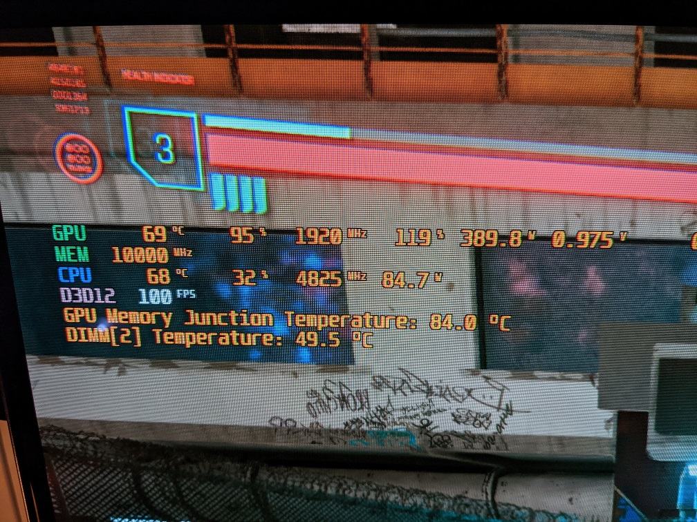

Ergebnis nach gut 20min Cyberpunk auf 4k mit auf 400W erhöhtem Powertarget.
Ich denke das kann sich ganz gut Sehen lassen, wenn man dedenkt das bisher keinerlei Aktive Frischluftzufuhr erfolgt.8-)

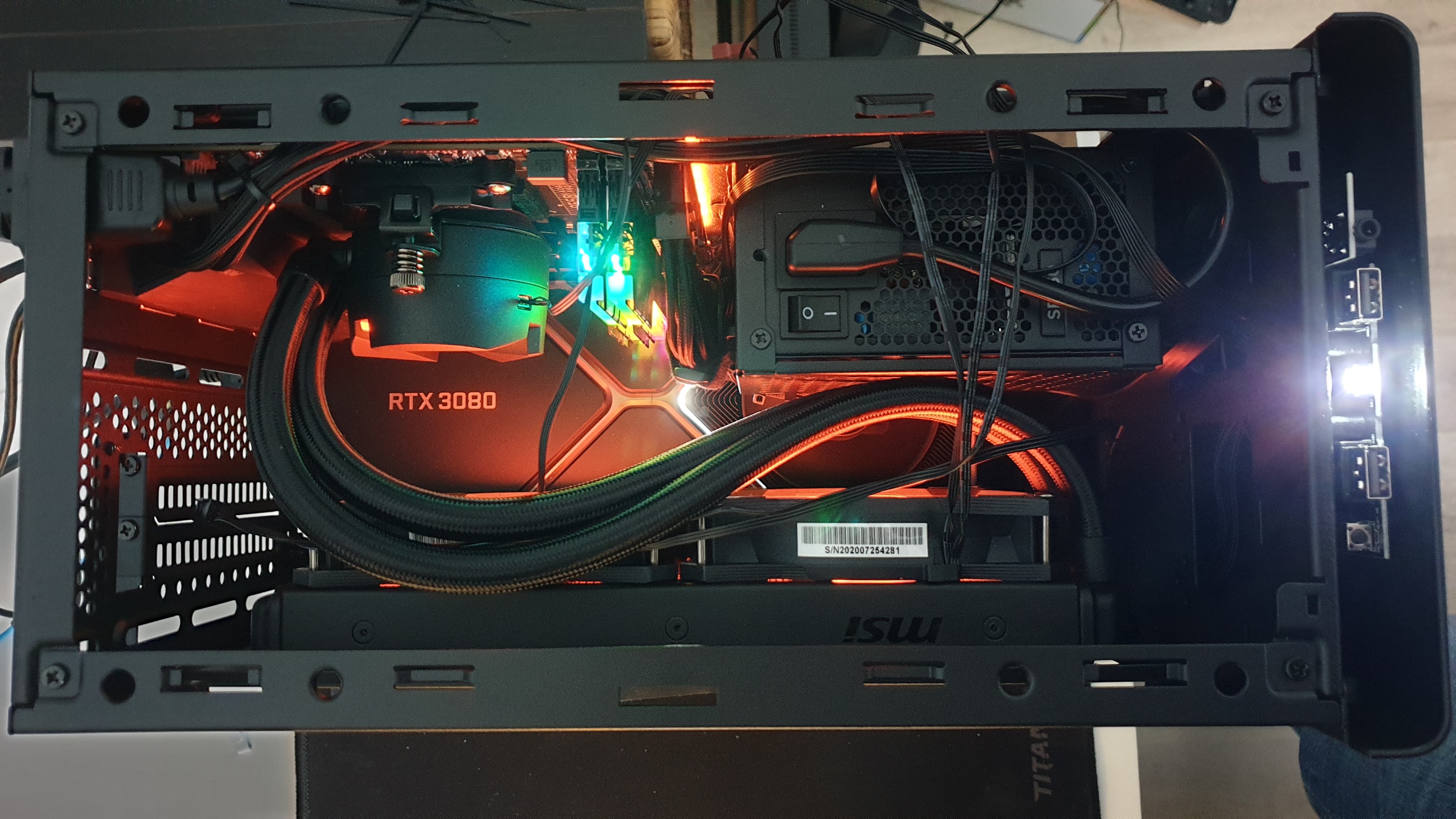

Als meine 3080 FE bleibt im NR200P durch die beiden Lüfter unter der Karte Kühler als in meinem Pure Base 500DX vorher.
Die CPU allerdings minimal wärmer. Da mit die Graka Temp. allerdings wichtiger ist, passt das schon
Dann hast du den CPU Kühler vermutlich aber auf exhaust, oder? Das konnte ich damit auch beobachten.
Nein, aktuell ist eine 240er AIO verbaut.
So wie ich das rausgelesen habe, ahst du die 3080 FE unten montiert. Wo/wie passt da noch eine 240er Aio? Mit dem Bracket an die Seite? Wenn ja, wieso hast du da nciht direkt zu einer 280er Aio gegriffen?

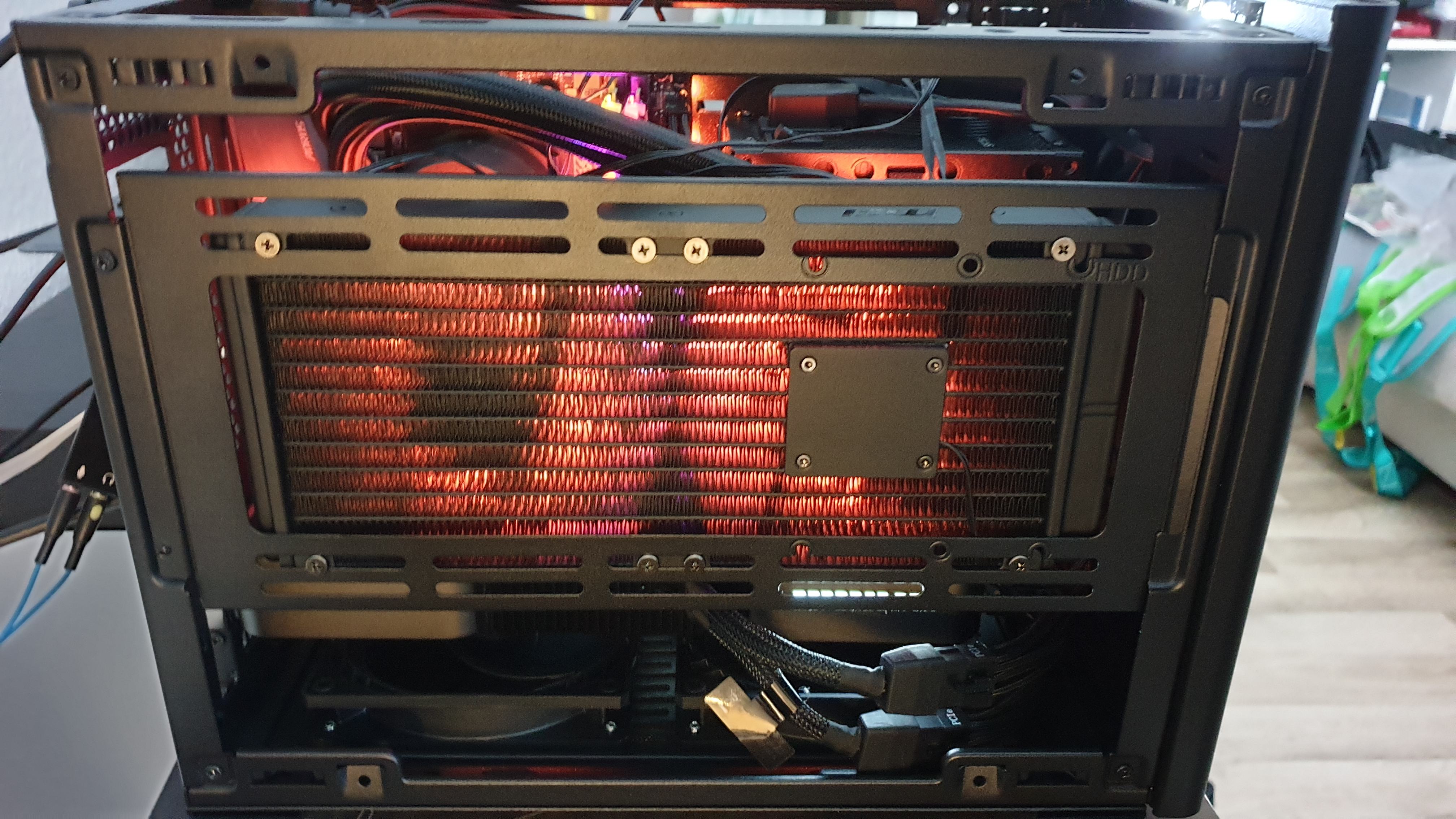

Die AIO war bereits vorher vorhanden, wobei die vollkommen ausreicht.
In den nächsten Tagen werden die restlichen Lüfter durch weiter Arctic P12 ausgetauscht und das Kabelmanagement noch verbessert.
Ich mach die Tage nochmal bessere Bilder.

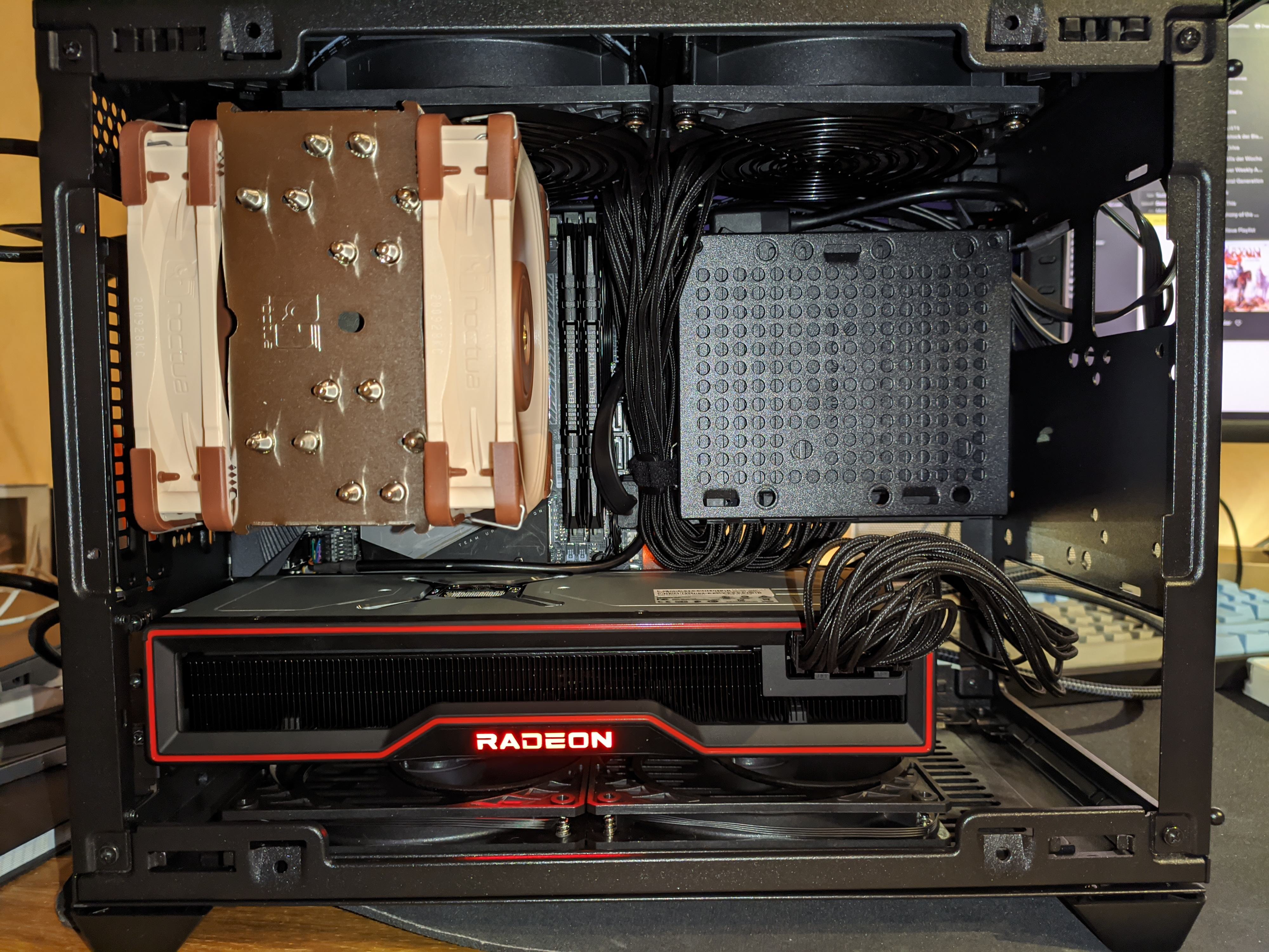

So hab meine Kiste auch endlich zusammengebaut.
Hat von euch einer auch das Gigabyte B550I Aorus Pro AX und nen Noctua NH-U12A?
Irgendwie sollte der ja eigentlich auch passen, bekomme das Seitenteil allerdings nicht ganz zu....
Ganze System-Config:
AMD Ryzen 5600X
Noctua NH-U12A (Exhaust)
B550I Aorus Pro AX
32 GB Crucial Ballistix DDR4-3000 CL15
AMD RX 6800 XT (Ref)
Corsair SF750
Bottom Intake Fans: 2x Arctic P12 Slim PWM PST, 120mm
Top Exhaust Fans: Arctic P12 PWM PST CO, 120mm
AMD Ryzen 5600X
B550I Aorus Pro AX
Corsair SF750
Gehen beide Seitenteile nicht zu?
Ohja, Katastrophe.
Die Lüfter kommen ja demnächst raus.
Nur das Seitenteil auf der Seite vom Kühler. Kann nur einen der beiden clips zumachen. Entweder vorne oder hinten. Wenn ich beide probiere, dann springt der andere wieder raus 😅
Ich meinte ob weder das Mesh noch das TG Seitenteil zugeht!? :-)

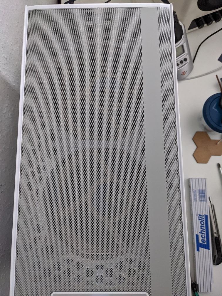

Hey, ich hatte heute auch das Glück eine 3090 FE zu erwischen.
Da ich auf das NR200P wechseln will, wie viel Platz ist zwischen der Grafikkarte und dem Glasfenster?
Ich frage, da ich vor habe auf Wasserkühler umzubauen und eigentlich nicht zu alphacool greifen wollte.
