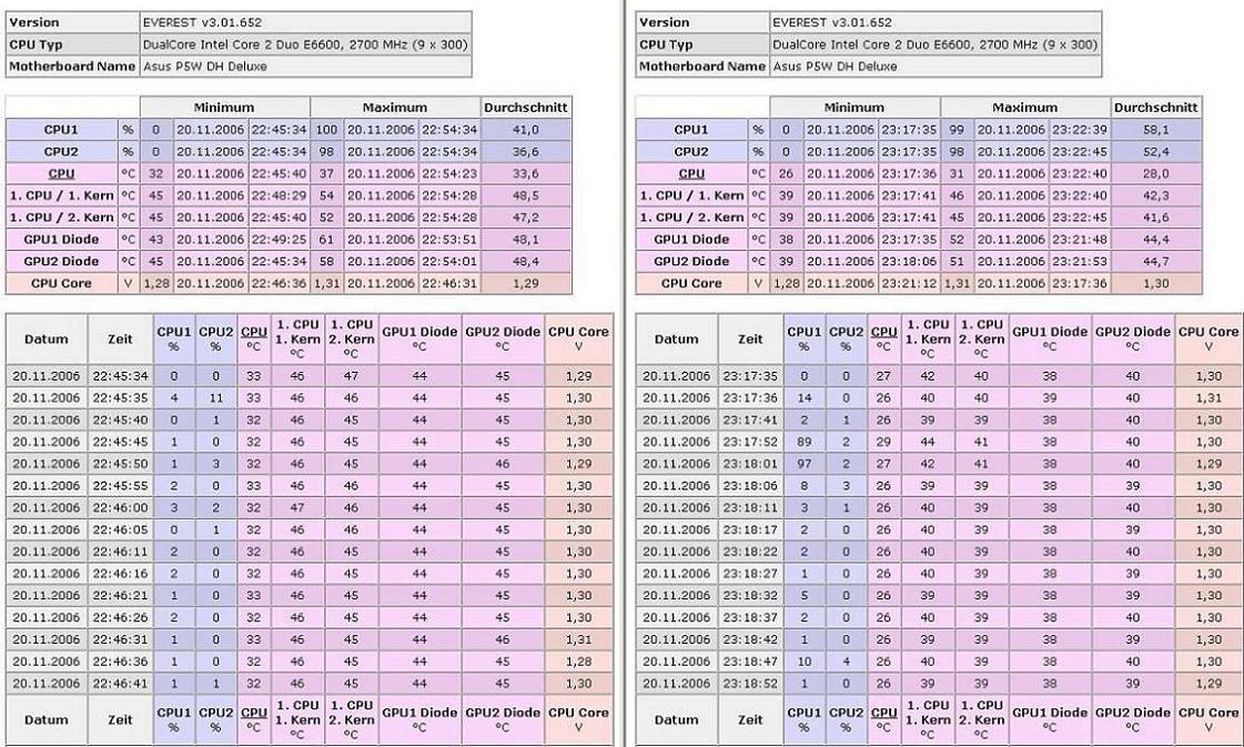

E6600 @ (nur) 2,7Ghz Auto VCore
WaKü Zern PQ+ / Dual-Laing DDC+ / 3 x YL auf BI GT 360
links @ 600-650UPM rechts auf 12V ca. 1300UPM
hmm das sind werte die ich bei meiner momentanen lukü@7v hab bei 3,15ghz!
wobei die temps auf der linken seite ja ok sind oder?
