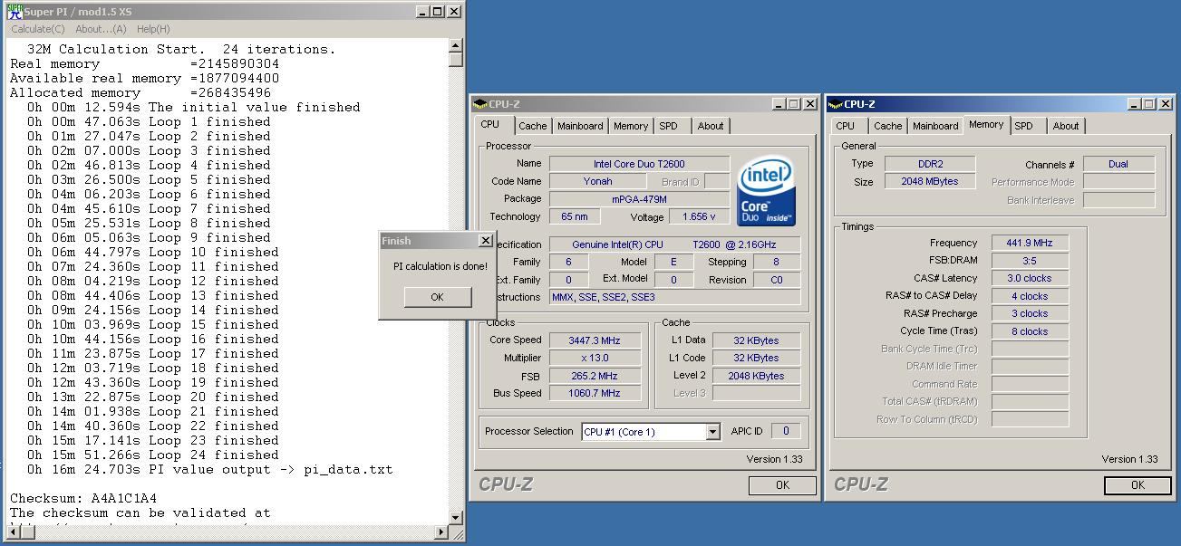

32M Superpi

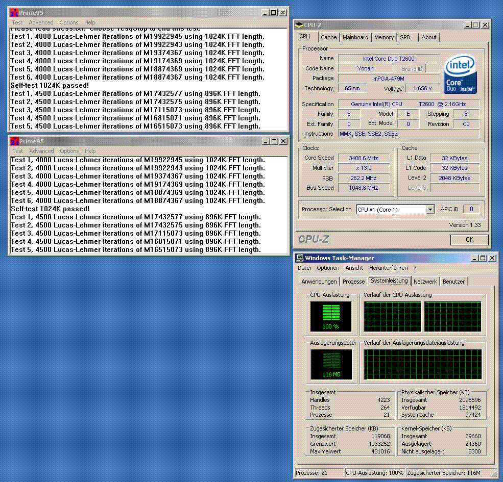

--> über 3.44 GHz steigt Prime mal mit der einen, mal mit der anderen Core aus. Läuft aber teilweise auch ne halbe Stunde ohne Probleme. Demnach denke ich, dass es wohl nicht an der CPU liegt, sondern dass das Board oder der FSB am Ende ist.
