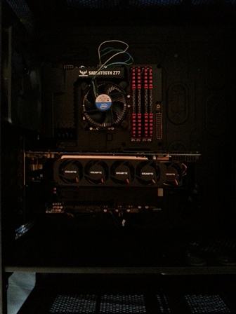

Mein neues Corsair 800D. Der CPU-Kühler wird natürlich noch ausgetauscht ;-)
Auch, wenn mich die Sabertooth Reihe optisch nie wirklich ansprechen konnte, da hast Du wohl recht, das passt farblich schon gut :)
