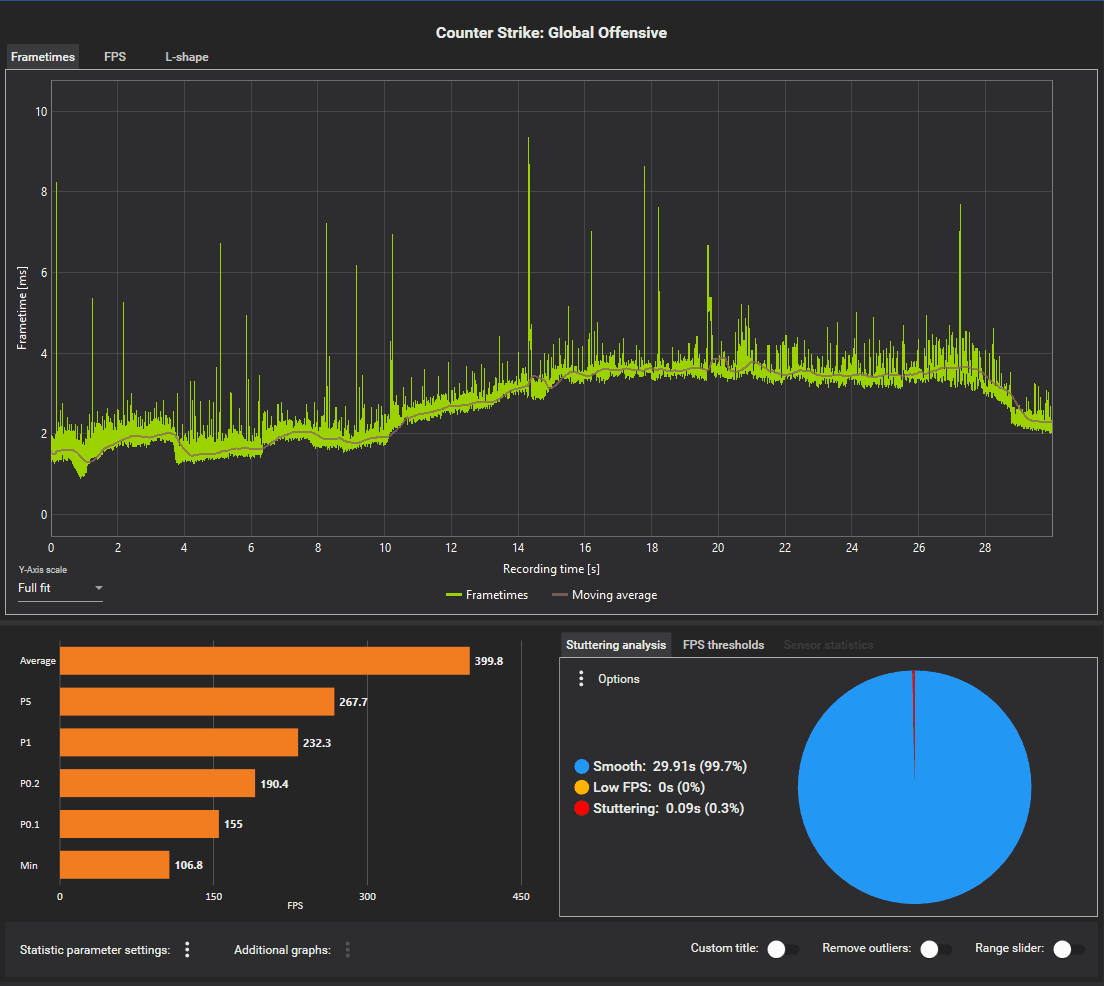

Hey Leute,
hier hat erichmetzger seine Benchmark gepostet, weiß aber nicht ob er noch aktiv ist.
Er hat die selbe config wie ich:
Intel i7 6700k mit einer Gtx 1080 genutzt.
Klar ist bestimmt schon was her, ist aber tatsächlich noch mein aktueller PC.
Gtx 1080 ist einbisschen Overclocked und der i7 läuft auf 4,5Ghz, mehr schafft der nicht stabil.
Trotzdem hat er 450 Fps geschafft und ich bin bei maximal 330 Fps. Woher könnte dieser große unterschied stammen? Ich spiele sogar nur auf low settings und mit einer niedrigen stretched auflösung.
Was mache ich falsch und was hat er richtig gemacht? Irgendwelche Bios settings? Oder andere Settings? Nvidia ist schon auf performance eingestellt. Ram läuft auf 3000 Mhz mit 32 GB, alle 4 Slots.
Vielen Dank!

Würde mal ein Custom-OS ausprobieren auf einer zweiten Partition bei dem PC (KirbyOS z.B.) und eine High-FPS-Config ausprobieren, Settings gemäß Vorgaben abändern
Das dauert ungefähr 30min und du könntest Abhängigkeiten vom Betriebssystem ausschließen
Ansonsten ist CSGO sehr ramlastig, ggf. gibt es da Unterschiede
Latenz von deinem Ram wird massiv höher sein mit 4 riegeln, denke das meiste wird also vom Ram kommen.
Könnte durchaus sein, aber knapp 120 fps Unterschied? Kann nur für eine AM4 Plattform sprechen: 2 x 3800 CL 16 brachten 30 FPS mehr als 4 x 3600 CL 14.

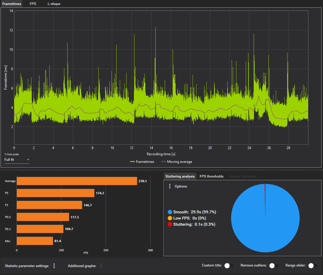

Da hab ich ca ein avg von 500-600, in den Smokes gehts halt runter bis 250~. Theoretisch macht der Bench von Inferno schon mehr sinn. Kennt halt keine Sau. Das beste wäre eigentlich, eine Runde von einer Demo anzuschauen und die mit CapFrameX zu benchen, aber das ist wieder zu viel aufwand für die meisten.

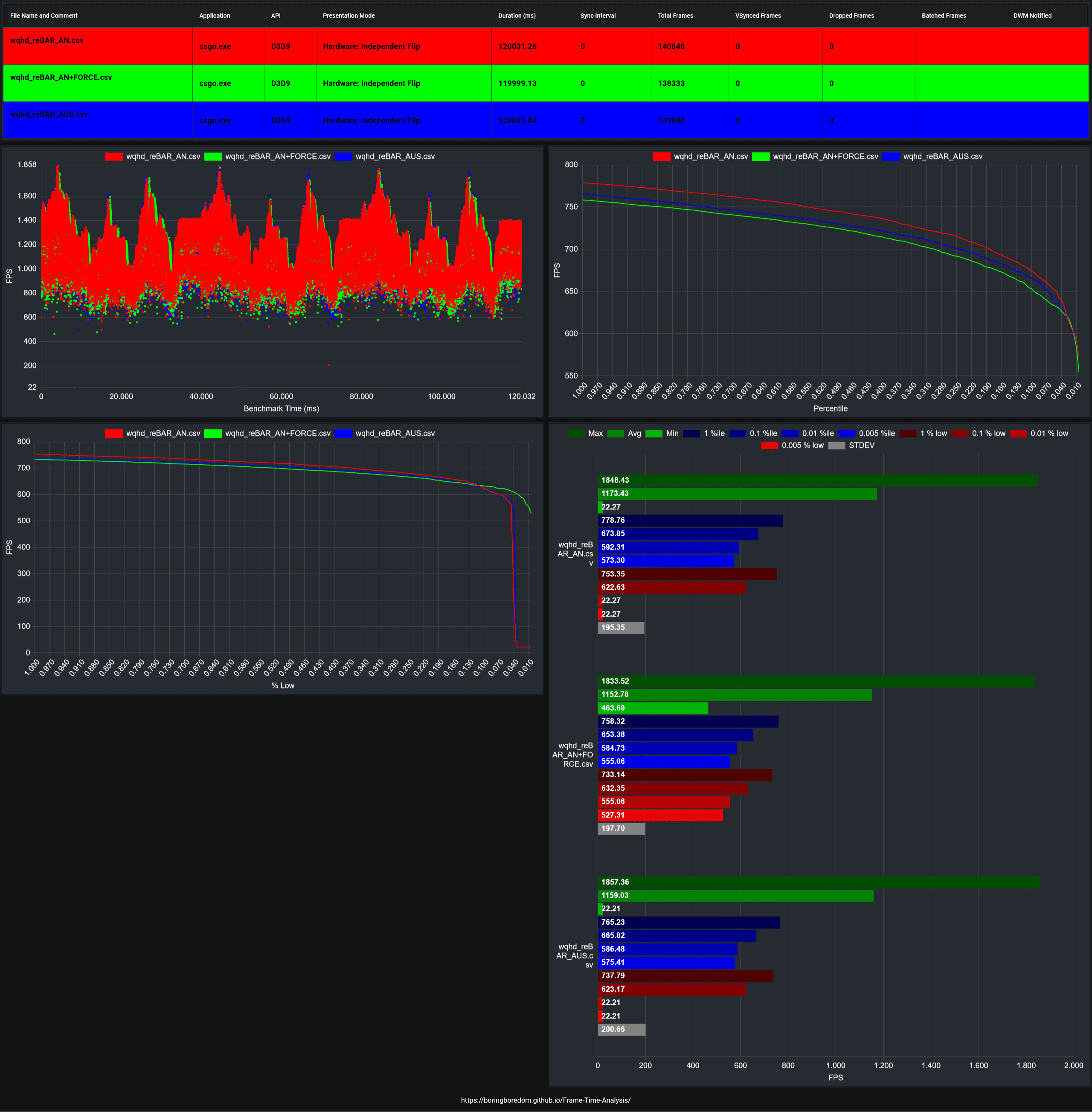

hat von euch schon mal jemand getestet wie csgo mit Resizeable Bar ist ?
On vs OFF (im bios)
ON + Force (treiber)
negative effekte können sein:
- weniger fps
- höherer inputlag
- höhere latenz
- microstutter
mich interessiert hierbei das volle programm , highs , mids , avgs und lows
add: laut nvidiaProfileInspector ist es treiberseitig deaktiviert

man kann also bis zu 10% fps + oder minus machen ... (dazu kommen latenzen,inputlag und microstutter) - genau aus dem grund interessiere ich mich da aktuell für - leider hab ich zu csgo/cs2 nichts gefunden und dachte ich frage hier einfach mal .
Bin nicht im deep im Resizeable Bar, aber bringt das nicht eher was im GPU Limit? Bist in CS ja nicht.

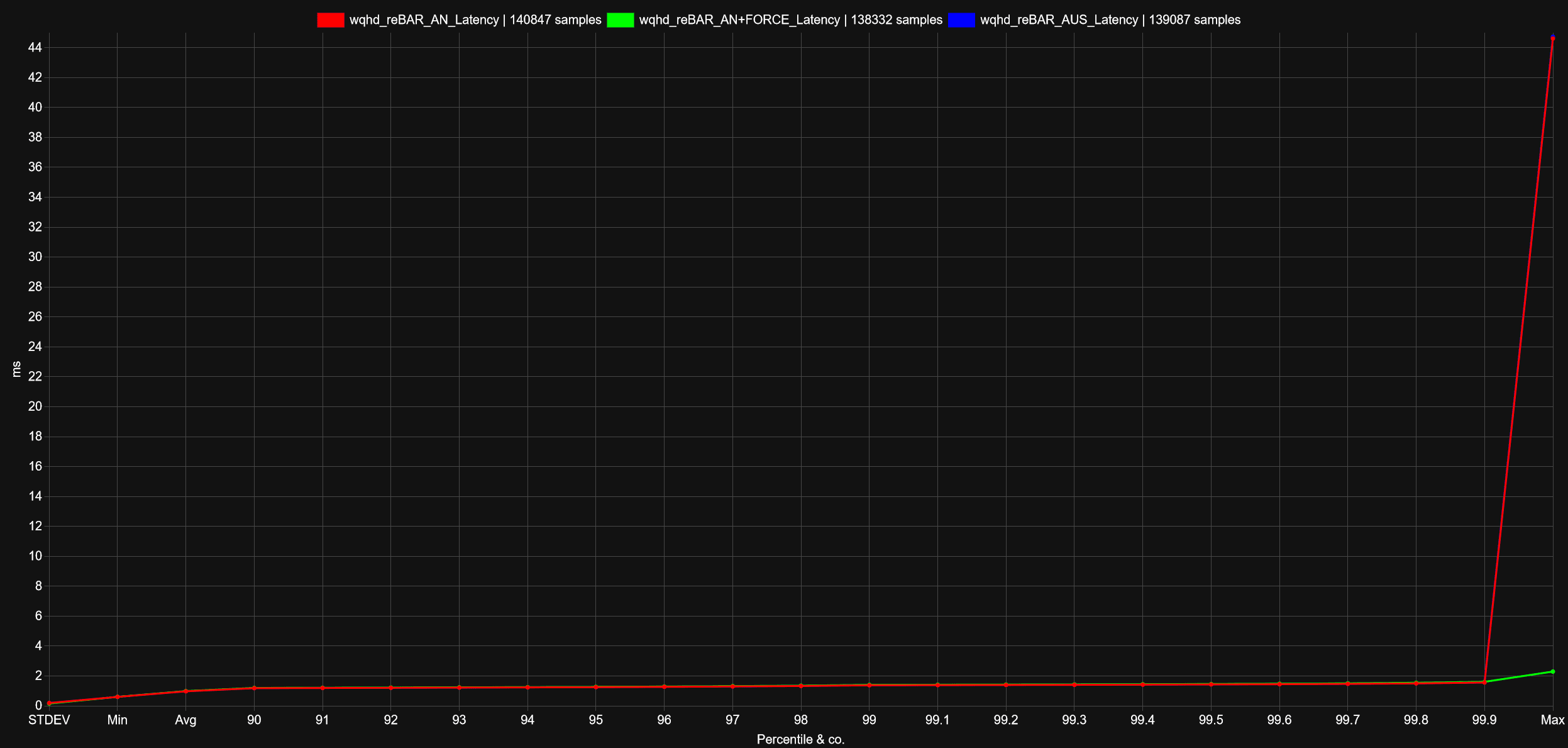

ich hab mich mal geopfert , das ganze ist in wqhd und mit amit csgo autobenchmark gemacht. auserdem wurde das ganze in 128tick gemacht. als windows wurde ein stock windows 10 iot enterprise ltsc genutzt.
- ich weis nicht wieso der am ende so abgefallen ist und auf 22fps gesprungen ist -
-- was ich sofort beobachten konnte, beim deaktivieren von reBAR im bios sah das game deutlich flüssiger aus als mit aktivierten mode und auch force --
FPS:
LATENZEN:
wieder was gelernt.
add: hab den fehler gefunden mit den 22fps - das liegt an dem nvidia treiber (neuste)

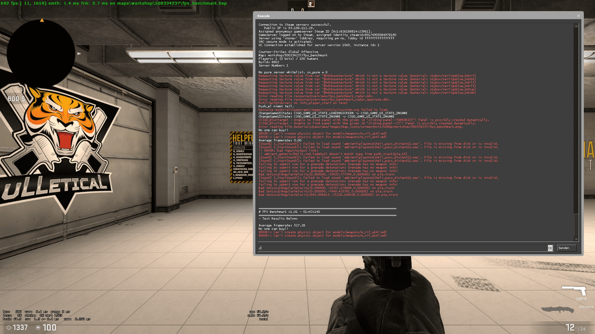

xST4R | 13900KF@direct die - allcore 5.7ghz | HT=OFF | 4090 stock | 2x 16gb DDR5@8200 cl36-47-47-60 | 1035.54 FPS
@Simply1337
das sind meine settings ingame und dann halt nvidia treiber debloat und optimiert @Simply1337 so sachen wie minimap und hud hab ich halt noch vom zocken ... aber davon steht auf der main seite auch nichts das es "stock" sein muss.
bild hab ich mit shareX gemacht. aber das sollte auch nicht stören oder ?
