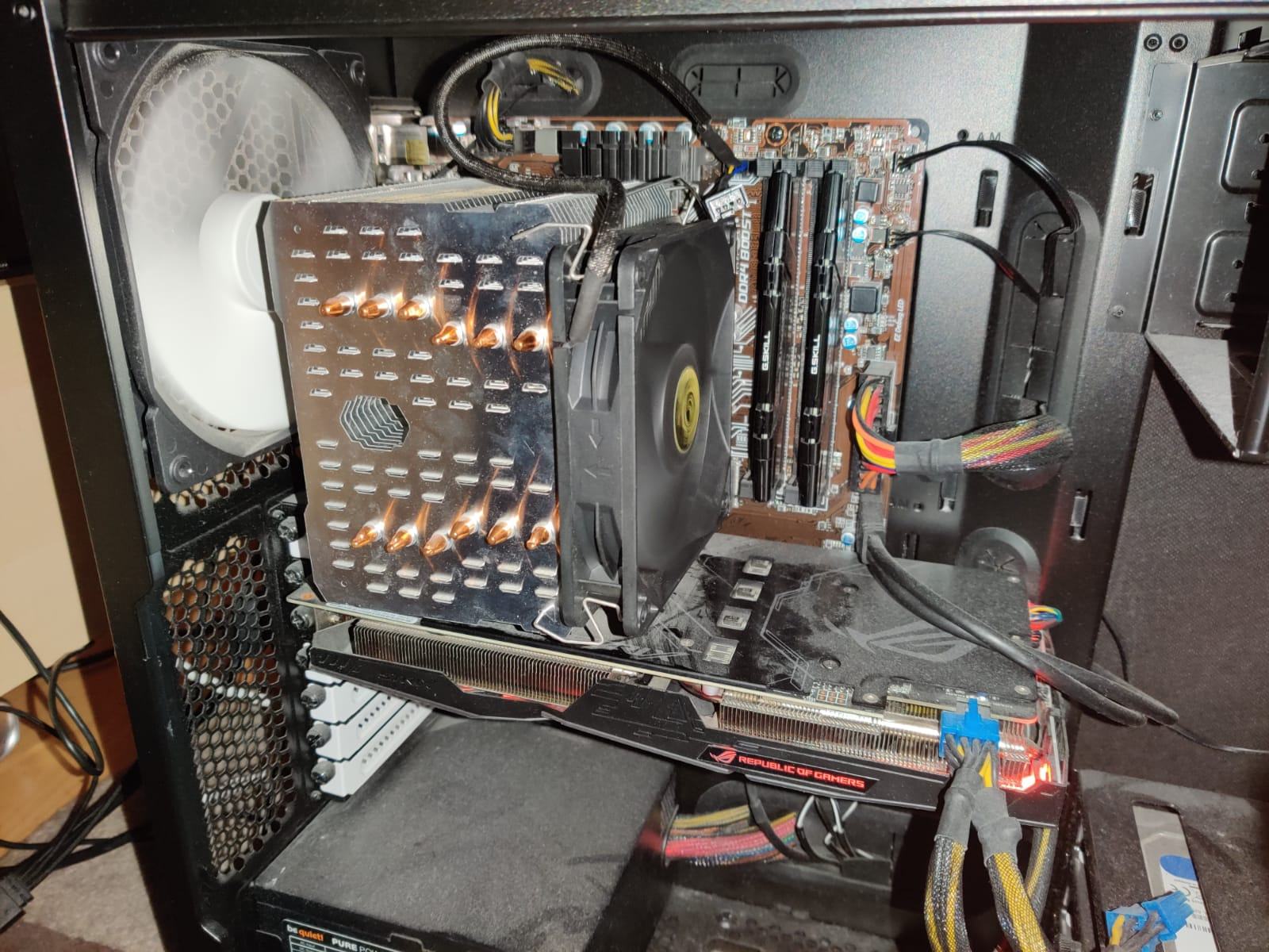

Topic: Mal ein Bild vom Gehäuse und wo ist der Standort ? ordentlich Belüftung im Gehäuse ?

Auf seinem Foto scheint sich der Abstand zwischen oberster Kühlrippe und Rand des PCB Richtung Gehäuserückseite zu verjüngen.
Wenn das keine optische Täuschung ist, dann liegt der CPU Kühler nicht eben auf.
:hmm:wo verjüngt sich da was? Wenn dann ist der Kühler ein wenig gedreht oder die Grafikkarte neigt sich nach unten, soll das Ding mal richtig sauber machen und nicht nur ans zocken denken.
Für mich sieht das auf dem Foto nicht so aus als ob die GPU durchhängen würde, aber der Kühler selbst könnte auch verzogen sein.
Er sollte es kontrollieren, ich habe ja ausdrücklich geschrieben, dass es auch optisch täuschen kann.
