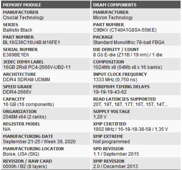

ich habe mir das Kit nun auch geholt. Interessanter Weise habe ich trotz dem sehr jungen Produktionsdatum die Micron E-Dies drauf (siehe Typhoon-Screen). Entweder wird hier also gemischt, oder es gibt ab und an noch Chargen von den E-Dies, die verwendet werden.
Da ich ganz neu beim Thema RAM-OC bin, habe ich mal die im Review empfohlenen Werte für 3600 MHz genutzt (15-17-15-32-56-1T) und die entsprechenden Subtimings. SOC-Voltage läuft auf 0,975 - weniger habe ich noch nicht probiert. Angenommen, ich würde jetzt noch eine Spur aggressiver rangehen wollen - wo würdet Ihr anfangen?

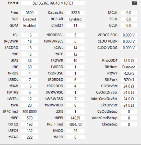

Bin jetzt bei den unten ersichtlichen Werten. V-DIMM ist 1,37V eingestellt. Karhu RAM TEST ist bis jetzt bei 5000% Coverage durchgelaufen. VDDP und VDDG sind auf Auto. SOC auf 1.05V. ProcODT, RttNOM, RttWr, RttPark sowie die anderen Widerstände sind auf Auto.
Allerdings muss GDM immer enabled sein, ohne GDM ist fast keine Anpassung hinzustellen. Ist das normal bei den Kits? Ist es vielleicht sinnvoller alles auf Standard-XMP-Timings laufen zu lassen, dafür mit GDM off?
Was mich außerdem noch irritiert: Im Bios hab ich tCL auf 15 - genau wie bei tRFC2/4 werden mir bei Zentimings andere Werte angezeigt...

GDM off bringt kaum Performance Vorteile. Zwecks Stabilität sollte es daher aktiviert sein. Ob es läuft hängt in erster Linie auch von der CPU ab und weniger von dem RAM Kit. Wie du bereits festgestellt hast sind dadurch auch keine ungeraden CL Werte mehr möglich.

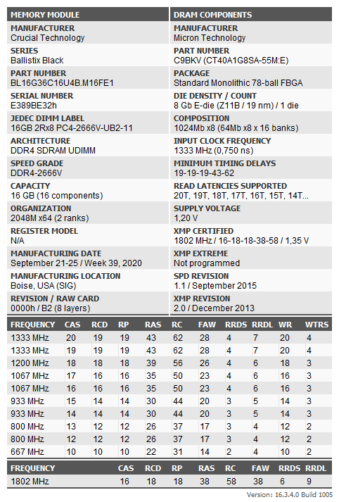

Interessant. Habe gerade bemerkt, dass mein Ballistix 32GB Kit (3600), das ich letzten Monat bestellt hatte wohl ein B-Die Kit ist (ich hatte irgendwie im Kopf, das die Crucial Ballistix immer E-Die drauf hätten):

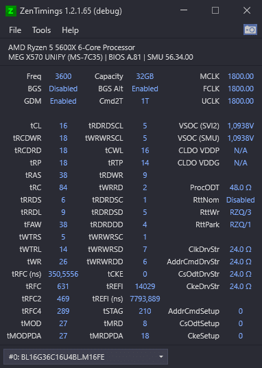

Habe die besagten RAM Riegel, allerdings in schwarz und mir ganz frech die Daten von Reous (Danke!) genommen. Ehrlich gesagt habe ich noch nicht so richtig Plan von dem ganzen also wenn ihr noch Optimierungsvorschläge habt, dann gerne :)

Teste mal ob es auch Stabil läuft. Nur weil der PC startet damit heißt es nicht das er auch Stabil ist. Welche Werte hast genau genommen @Moses3000 ?

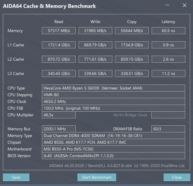

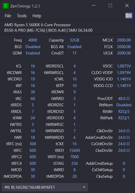

Ich habe die Werte DDR4-4000 CL16-16-19-16-38-68 1.425V mit entsprechenden Timings aus seinem Screenshot im ersten Post genommen. Bisher habe ich aber zum testen noch eine Spannung von 1.44V anliegen. Wenn das jetzt stabil ist will ich da noch etwas nach unten optimieren.
Über 1.43v empfinde ich bei diesen werten schon etwas hoch auch wenn der Ram das kann.
Gut, also nach 7h Karhu 1 Fehler - ist das schlimm? ^^
Will ja sowieso noch etwas runter gehen mit der Spannung aber dazu auch mal ne blöde Frage: Was passiert wenn man z. B. dauerhaft 1.45V machen würde?
Jeder Fehler ist schlecht.
Fehler ist Fehler, wobei das auch immer auf die Bedürfnisse ankommt. Für meinen Verwendungszweck wäre jetzt 1 Fehler nach 7h nicht so schlimm.
Was du zuerst probieren könntest wäre die VDDG Spannungen manuell einzustellen: CCD: 1.00V, IOD 0.95V. Ebenfalls kannst du Soc noch soweit erhöhen, dass in ZenTimings 1.10V angezeigt wird.
Vdimm Erhöhung auf 1.45V kann natürlich auch hilfreich sein. Bis auf minimal mehr Wärme und ggf. mehr Stabilität wird da nichts passieren.
