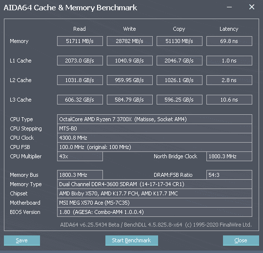

Das weisse RGB Kit mit E-die:
Und hier das schwatte mit B-die:
Einstellungen waren bei beiden identisch. XMP Profil mit angepasstem FCLK.
Das mit E-dies liest und kopiert schneller, B-die hat hingegen die bessere Latenz.
Hab die bisher nicht weiter getestet. Werd ich mit dem B-die Kit aber wohl machen demnächst (hab das gekauft, um das weisse Kit zu ersetzen, weil mich die extra Software für den RGB Kram nervt).

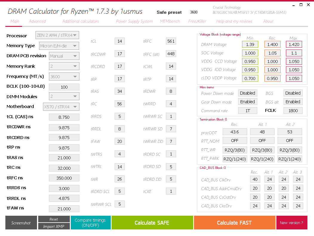

Hab hier auch ein Kit mit B-Dies bekommen. Der DRAM Calculator kann mit denen wohl nicht anfangen. Kann ich einfach die Werte von den E-Dies hernehmen?
Meinst du jetzt 16Gbit B-Die auf einem 32GB Kit oder 8Gbit B-Die?
Wenn ersteres, dann kannst du dich gut nach den E-Die richtigen. Siehe auch hier:

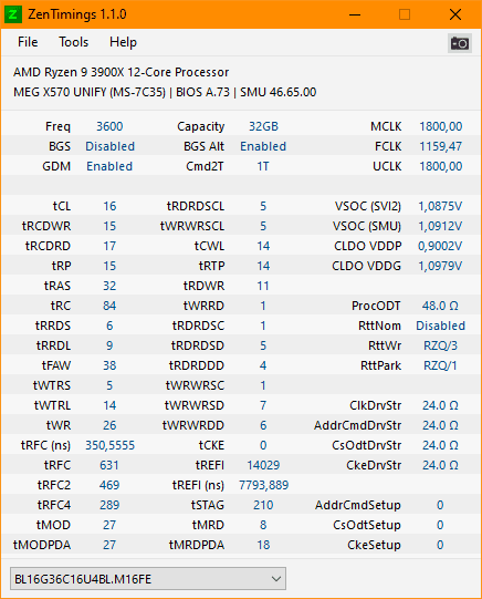

Habe seit heute auch denn Ram. Mit welchen Werten habt ihr denn laufen unter AMD x570?
Also die ersten Settings mit XMP gehen nicht bei mir nicht richtig. Alle Haupttimmings nimmt er bis auf tcl 15, da bleibt ee bei 16 sonst hat er die anderen genommen.

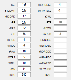

Ich würde dir empfehlen folgende Timings zu versuchen. Leere Felder jeweils auf Auto belassen.

Da ist der unterschied zu Stock aber sehr gering, cl15 wäre eher was. Werde es später mal testen. Mit xmp an oder aus?
Vergleiche nochmal deinen und meinen ZenTimings Screen. Schärfen der Subs bringt wesentlich mehr als von CL16 auf CL15 zu gehen.
Die Werte hat er übernommen so weit und läuft. Werde Karhu laufen lassen.

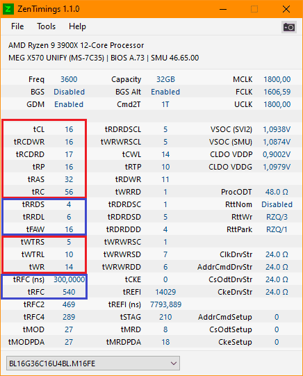

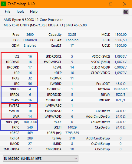

Hast du das ganze auch vor dem optimieren mal mit Karhu überprüft, also mit reinem XMP Setting?
Ansonsten mal Blockweise die optimierten Timings hinzufügen, so wie im Bild markiert. So findet man schnell raus wo etwas eventuell zu scharf ist. Natürlich nur wenn es auch mit reinem XMP Setting stabil ist!
Mit XMP rennt Karhu seit über 1 Stunde fehlerfrei und bei Spielen auch. Also das XMP läuft wie immer fehlerfrei. Die Werte hatte ich ja genommen.
Hab ich das jetzt echt so kompliziert geschrieben :d?
Du sollst ja auch nicht wieder alle Werte auf einmal eintragen, sondern blockweise, so wie ich es markiert habe. Also zuerst nur die Haupttimings (Werte im ersten Rechteck oben links), mit Karhu testen. Sollte es stabil sein, dann die nächsten drei Werten vom nächsten Rechteck und mit Karhu testen usw...

Hier stand Mist. Mann sollte die Werte halt an der richtigen Stelle eintragen :rolleyes2:
Hab nun alles vom DRAM Calc. eingetragen und nun scheint es doch recht gut zu laufen
